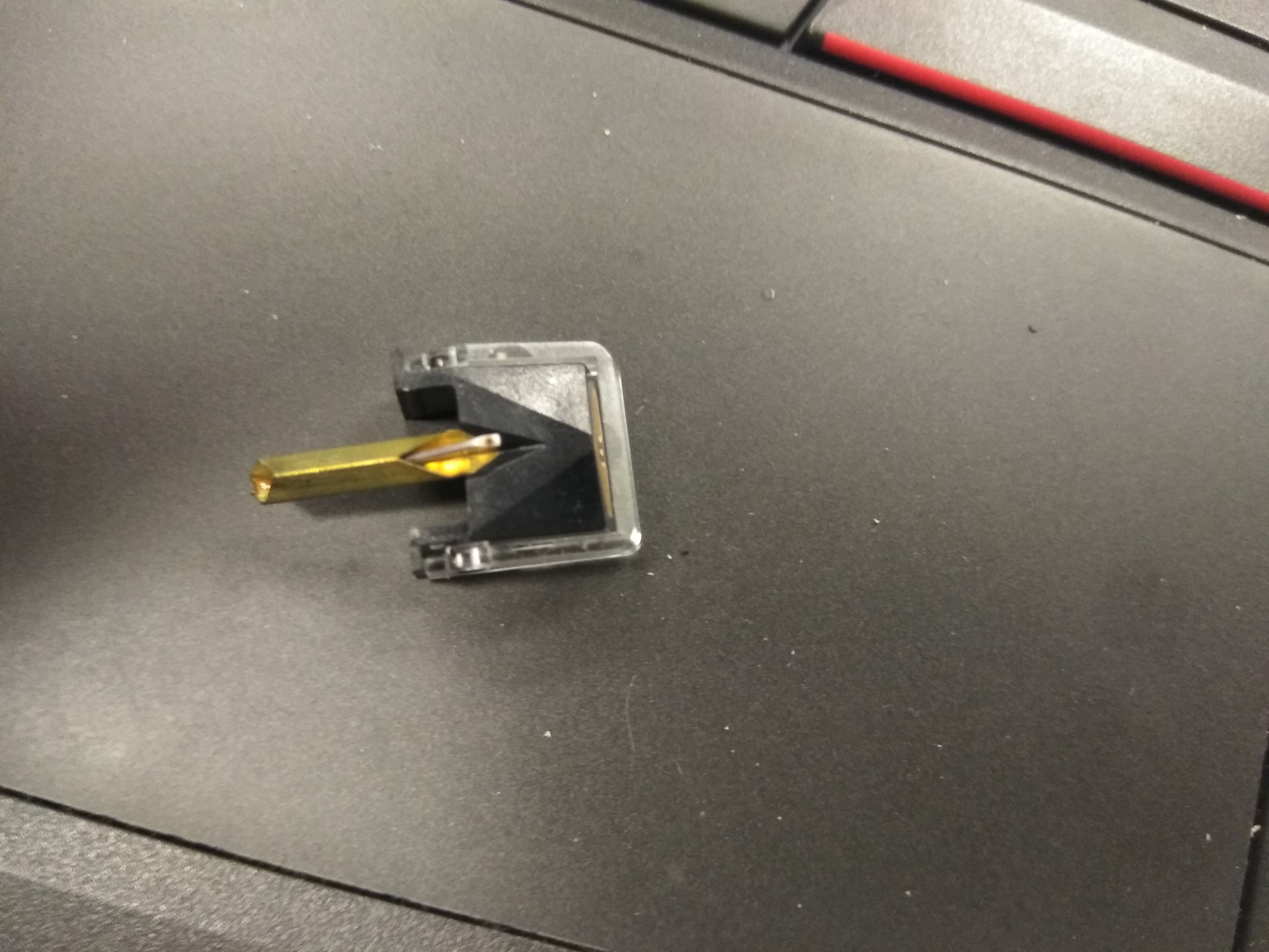

Poprzekładałem, pokalibrowałem i fakt jest taki, że sferyk śledzi rowek, że można tańczyć na stole. Eliptyk Astatic - strach oddychać.
Aczkolwiek jak już gra jest ok. Na oryginale np. hi-haty zlane ze sobą i stłumione - na Astaticu wyraźne, rozdzielone od siebie i dźwięczne.
Poza tym ten sferyk naprawdę daje radę, po kolejnej porcji przesłuchań twierdzę, że nie ma wielkiej różnicy. Może gdyby był QD od Astatic? :think:

Ja trafiłem dwie igły od Ed'a - Astatic PH104qd z uwalonym zawieszeniem - bardzo słabo śledziły rowek - na tyle, że nie nadawały się do użytku.
Natomiast z tego samego źródła PH111QD cały czas gra elegancko, tylko, że musiałem o 0,3g mocniej dociążyć, żeby prawidłowo śledziła rowek.
W Twoim przypadku lepiej sprawdziłbym na ścieżkach testowych płyty testowej jak to jest ze śledzeniem rowka, bo inaczej szkoda płyt, żeby igła tak latała po rowku i się obijała.
Posty: 45651
Re: Zamiennik igły Philips gp412 mk II
#94
dev pisze: ↑

Igła sama z siebie nie lata na szczęście, jest po prostu dużo bardziej wrażliwa na wstrząsy od oryginalnej.
Spróbuję jeszcze potestować z delikatnie większym VTF, niż zalecany.
