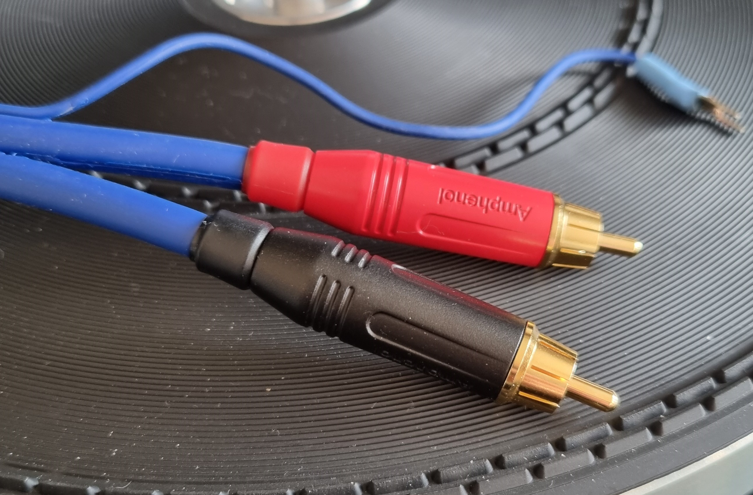

Dzień dobry po weekendzie :lol: ... właśnie założyłem Jasmine. I co??? Szumy (przydźwięk) są o wiele, wiele mniejsze (choć raczej większe niż przy szczurze) przy zbliżaniu ramienia do środka lekko się wzmaga, ale też muszę podkręcić solidnie volume żeby to było słychać w ogóle. Takie kable wjechały (zdj). W Thorensiku polutowane jak było, tylko masy rozdzielone (blachy i ramię na wspólnej, a sygnałowe osobno) i na razie nie wstawiałem gniazd RCA. Drugi kawałek nadal syczy na sybilantach ,ale to tylko 2,3 razy w jednym fragmencie (wykonawca musiał zassać mikrofon, a realizator nie skorygował,albo egzemplarz płyty jest uwalony), więc już to pie....olę. Myślałem że pre w Marantzie może ma ciulatą charakterystykę, ale podłączenie zewnętrznego nic nie zmieniło. Na reszcie płyty jest ok. Ustawiłem na Lowgrenie B, wkładka poszła do samego końca headshella od osi ramienia patrząc ,żeby uzyskać skalkulowane 232,8 mm długości efektywnej. Wspornik równolegle w liniach szablonu, poziomiczką ustawiony poziom ramienia i azymut. Jest dynamika ,słyszę bas i sopran, wokale też. Jest klimat i jest ok. Niech się na razie wygrzeje przez te kilkadziesiąt godzin. Bardzo dziękuję za przydatne uwagi i poświęcony czas. Czegoś sie od Was nauczyłem. :clap:

An00bis pisze:
14 sty 2025, 13:32
Co to za kable? Jaką mają budowę (dwie żyły skręcone, żyła i ekran, dwie żyły i ekran ) i jak je przylutowałeś?

Post autor: pawelgrab »
o... znam te kable - sommer sinus control i wtyki amphenol - poj. 75pf/m :)
Dwa osobne koncentryki (obok siebie nie skręcane) + żyła/linka masowa. Faktycznie trochę inny ekran bo z miedzi i trochę rzadszy niż na zdjęciu. Amphenol wtyki, obudowa też wygląda na metalową. Wydają się w porządku. A polutowałem do tych styków ,które są oryginalnie. Jest tam taki kieł z blachy ,który odlutowałem i odgiąłem. Dolutowałem do niego kawałek linki 2.5 mm2 i później do linki masę z ramienia i drugą z tej zakówki przykręconej na śrubę i linkę masową z nowego przewodu. Pozostałe masy i sygnałowe już idą osobno.
