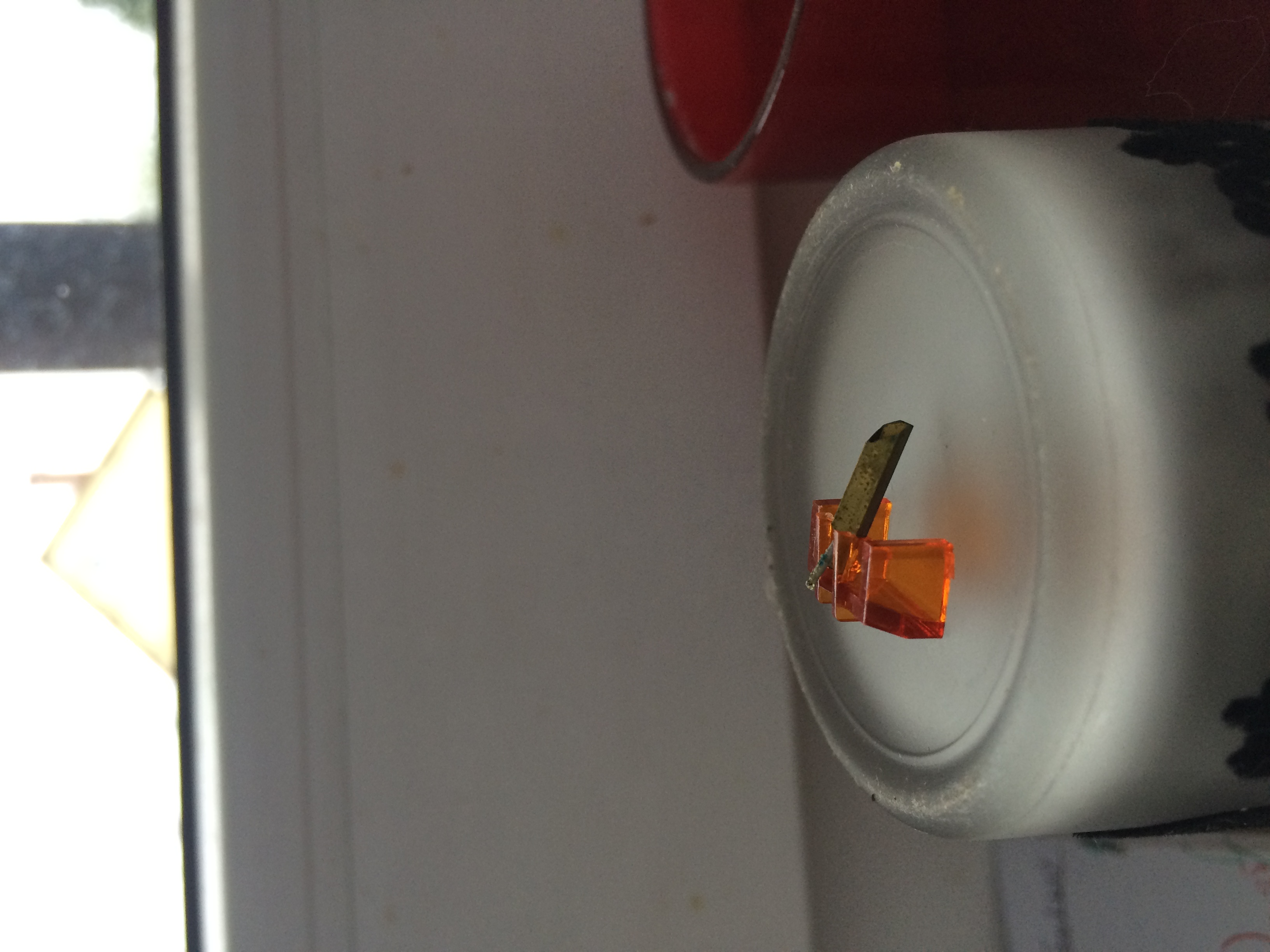

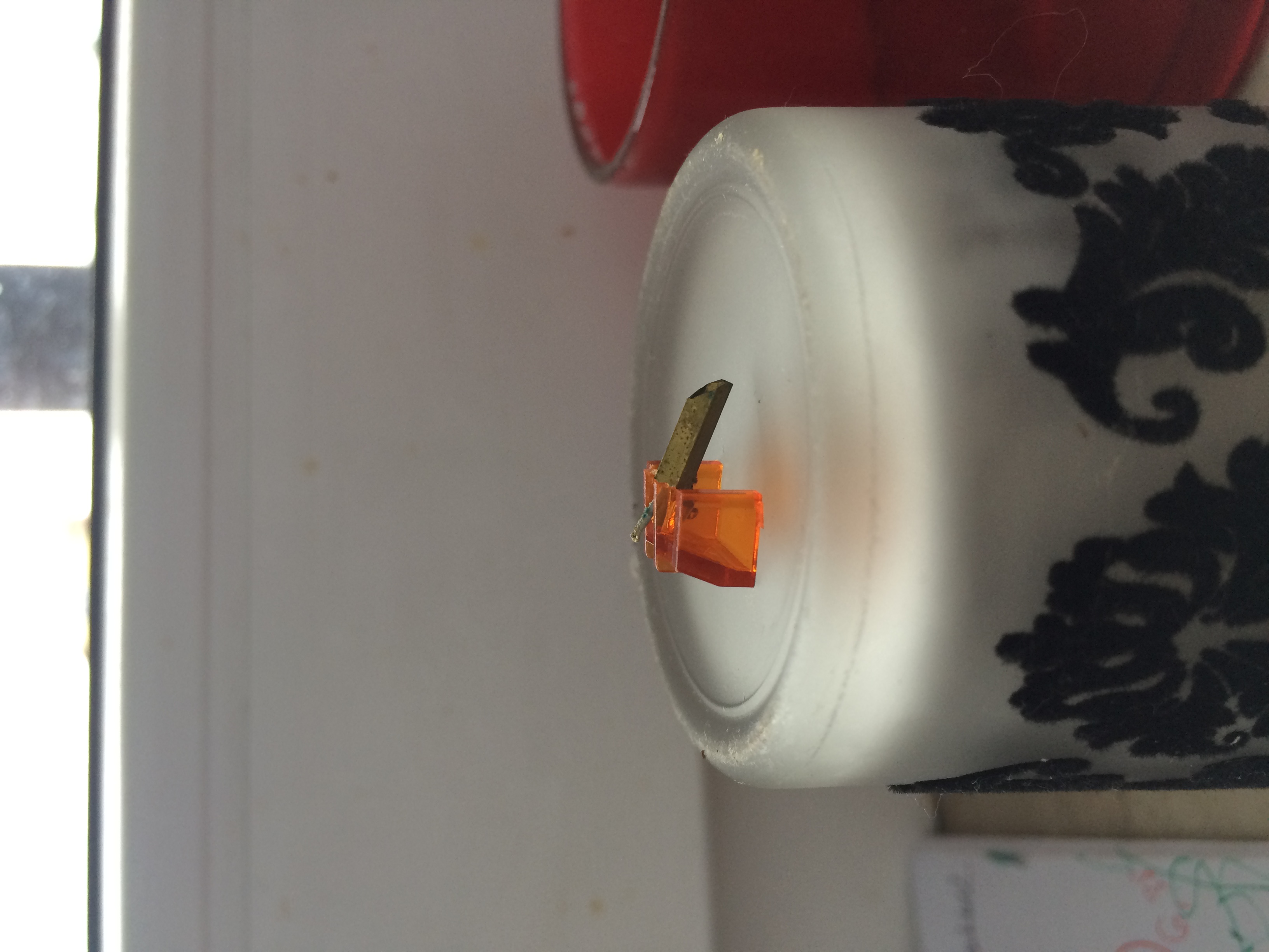

No i przyszły igły od Eda
Czas oczekiwania ok 10 dni :doh: :dance:
Do philipsa 412 wydaje się że jest wszystko ok po odsłuchaniu 2 płyt
No to zabrałem się za igłę do excela es70
Otwieram a tu :o
Sami zobaczcie

Posty: 44345
Re: Zamiennik igły Philips gp412 mk II
#69
W sensie że krzywa igła?
rafikdm
Posty: 1187
Gramofon: Sony ps x65c
Lokalizacja: Trójmiasto
#70
Post autor: rafikdm »
Wejdź Wojtku w zdjęcie i przybiż
Praktycznie nie na grota igły

Posty: 44345
#71
Przybliżyłem, ale zdjęcie jest tak słabej jakości że co do obecności czy nieobecności grota to muszę wierzyć na słowo :)
Rozumiem że igła nie trzyma się rowka i ślizga po płycie? To by faktycznie znaczyło że grota już nie ma.
Grzesiek
Posty: 188
Rejestracja: 28 sty 2015, 12:09
#72
Post autor: Grzesiek »
Ja widzę zaśniedziałą rurkę wspornika i sam wspornik. Takie coś (tlenki) powstają na metalach kolorowych z biegiem lat. Wilgoć przyśpiesza reakcję.
Tak jak posałem wcześniej moja igła miała tę śniedź tylko na mosiężnej obudowie wspornika, sam wspornik był ok. Jeżeli z obudowy wspornika da się to usunąć (wżery pozostaną) to taki zabieg na wsporniku nie będzie należał do łatwych.
