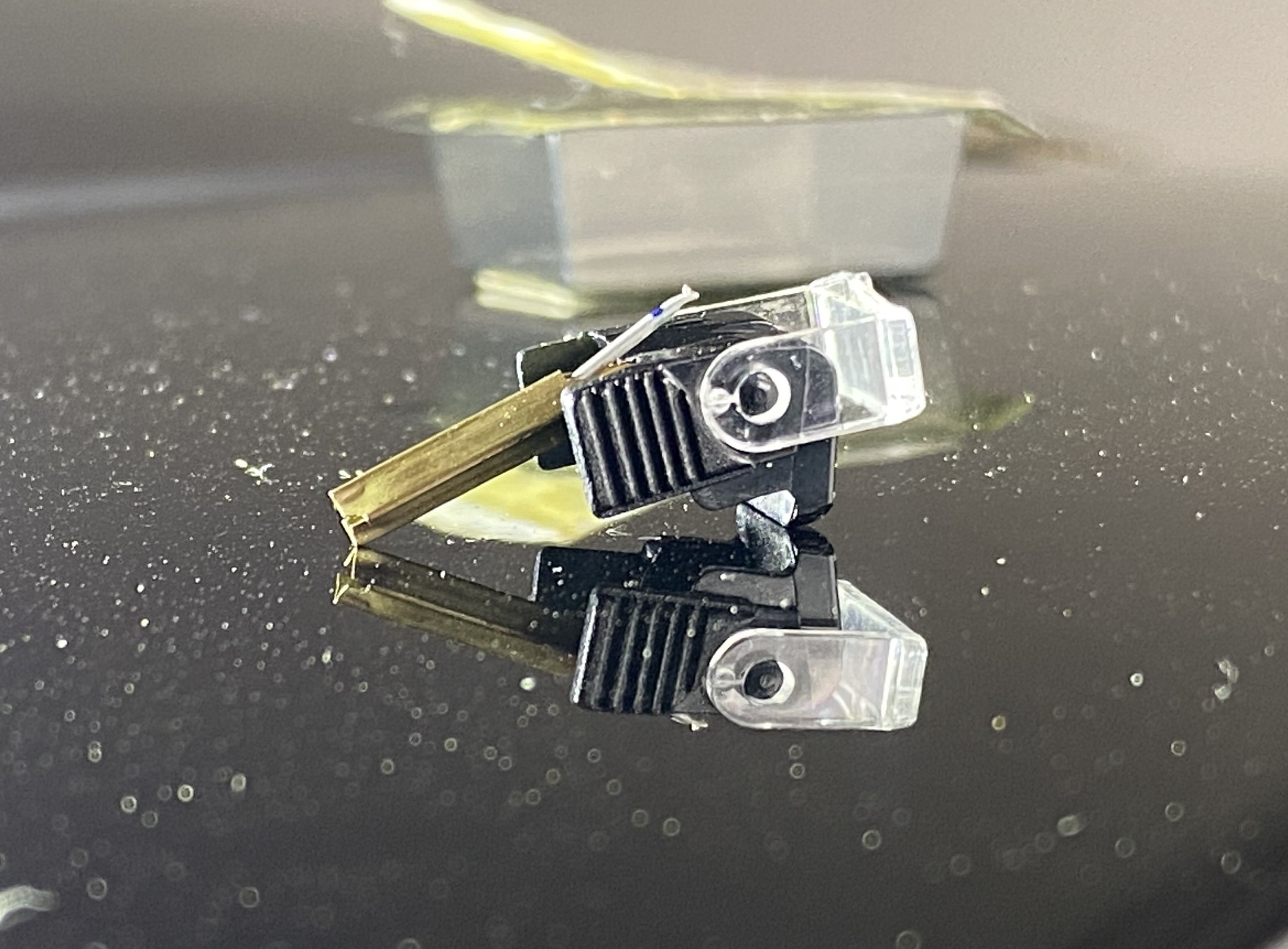

no :lol: ..., ktoś powie że zgłupiałem, ale :
Regsoft pisze: ↑
30 maja 2019, 19:52
Wojtek pisze: ↑30 maja 2019, 11:11
kombinacje typu igła mk3 w body mk2, bo takie akcje to już wedle własnego uznania
Regsoft pisze: ↑
30 maja 2019, 19:52
Toż-To-Szok
Regsoft pisze: ↑
30 maja 2019, 19:52
Taihenwarui pisze: ↑30 maja 2019, 19:46
dziekuje za potwierdzenie
Regsoft pisze: ↑
30 maja 2019, 19:52
Wojtek już to tyle razy opisał w różnych wątkach, że nawet nie rozwijałem tematu
PS. Ja uznaje wrzucanie MK3 do body MK2. Z pełnym szacunkiem
mocno walczyłem ze sobą Kolego czy warto dzielić się z całą Polandią (ale na FORUM to trzeba niestety zrobić - to - czas poświęcenia)
są dwie sprawy zasadniczo albo nie chciał abyś wiedzę sprzedał albo robił to w niewiedzy (świat cały czas korzystał z igieł mk3 i stosował takowe z zajebistym efektem sonicznym do body mk2 wyższej klasy)
- wiele ale to wiele osób w polandii posiada wkładki typu philips gp 412 mk2 i nie wie jak je pobudzić do działania, na forum jest kilkanaście osób co najmniej w tym testerzy, którzy nie mają dostępu do właściwych igieł na drucie, ale ty - Regsoft -i ja również wiemy i mamy :!: więc postanowiłem się podzielić moją - twoją wiedzą świata o tym, że igły z mk3 (pasują do... idealnie) oraz, że grają co najmniej a nawet lepiej z body mk2 - OT I CAŁA PRAWDA a dlaczego :lol: .......:
- wkładki typu shure czy grace za grube pieniądze powyżej 1 k (przynajmniwj na tym forum) mogą tylko pozazdrościć co się na kontynencie :handgestures-thumbupright: działo u phila.., jest strange power no chyba że ktoś szuka innego dzwięku ale jeżeli to czyta to wie o czym się pisze 8-)
- więc POLECAM a poznacie w końcu możliwości prawdziwego MM philipka TO NAGUSY NA DRUCIE grające jak twoja mać z wkładkami do 412 II - Koledzy do dzieła szukajcie polerowanych eliptyków igieł mk3 412 z epoki, żeby, je pierdolnąć do mkII
mam w dupie co myślą osoby nieobeznane z tematem - wiem jedno to co pokazuję poniżej bije na głowę wszystko co kosztuje w MM na 2,5 k pieniędzy polskich a do kupienia za max 200 złotówek to góra więc szukać, brać i słuchać :D :lol: :

pawelgrab pisze: ↑
11 cze 2025, 23:43
Cieszę się że ci się to połączenie podoba, ale z tym biciem na głowę to chyba właśnie pokazałeś jak to jest kiedy pisze osoba nieobeznana z tematem :morda:
W sensie że ta tania bonded Zafira ze zdjęcia już powoduje "szał ciał"?
No to nic tylko korzystać.
Czasami można znaleźć jeszcze Zafirę HE niby dedykowaną wkładce 420 mk3.

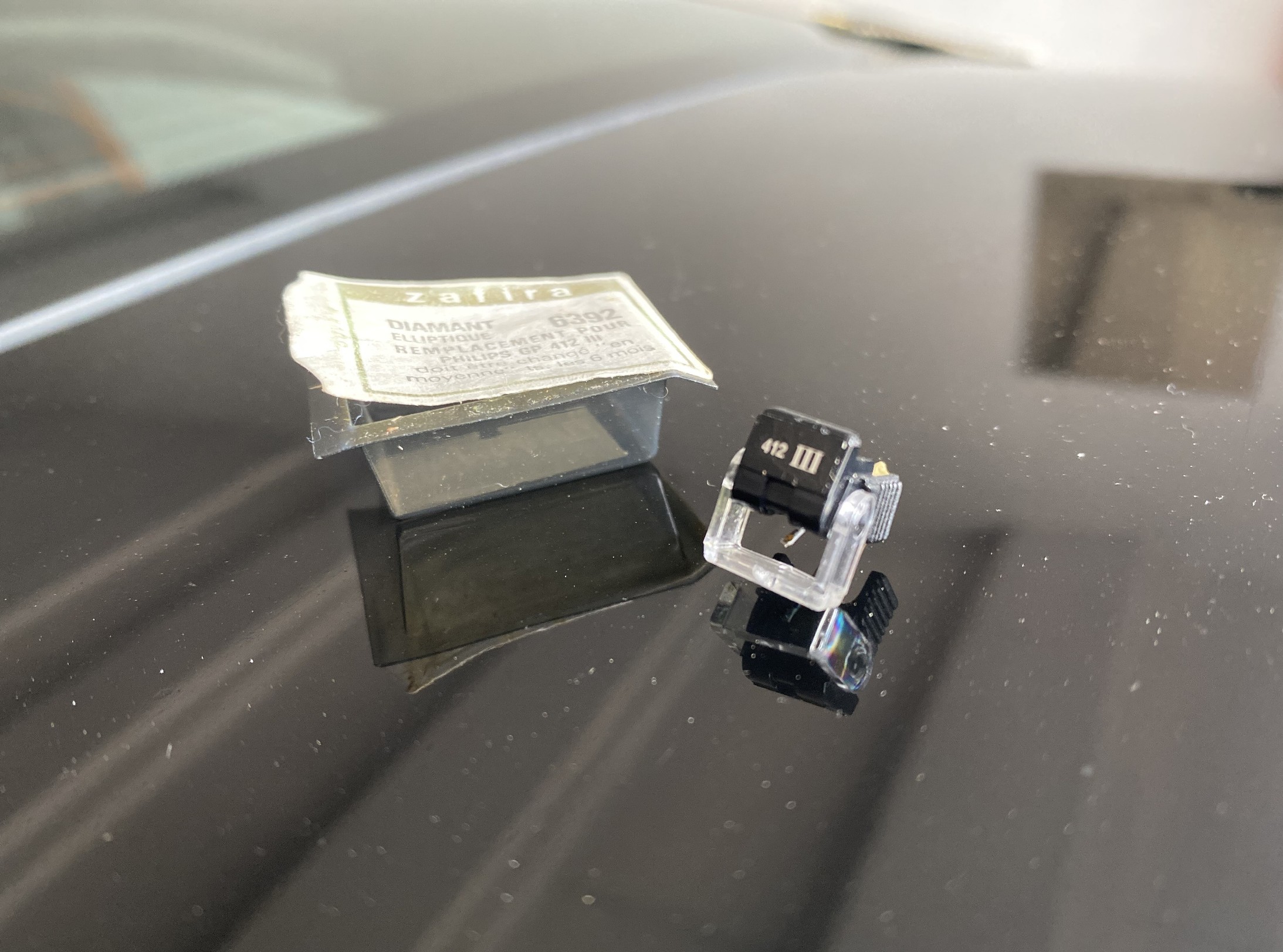

dostałem inf. prywatnie ale odpowiadam ogólnie nikt się raczej nie obrazi , a obszar niewiedzy powinien się zminimalizować dla nowowstępujących
:think:
"To cytat z twojej wypowiedzi w temacie j/w.
Nadal podtrzymujesz swoje zdanie? pytam z ciekawości bo nie mm doświadczenia w tym temacie .Chciałem zadać pytanie. Gdybyś miał do wyboru kupić w podobnej cenie -P422super M Qadro bez igły, lub P422 z nagim eliptykiem złote II, lub P406 z seIII. To co byś wybrał? Dla uproszczenia przyjmijmy że igły to zamienniki w dobrym stanie.
Wojtek pisze: ↑
12 cze 2025, 00:25
trzymaj się Kolego tego co Wojtek pisze w temacie zarówno mk2 jak i mk3 (dyskusje znajdziesz na FORUM) ;)
u mnie w mk2 wygląda to tak (są zapasy po prostu :D ):
odpowiadam :
TO NIE SĄ WKŁAKI DLA LUDZI ZACZYNAJĄCYCH - po prostu kiedyś coś tam było takiego ;) tak jak grace f... i wiele innych...
ja po prostu gram po swojemu i tyle w tym temacie - proponuję TOBIE wszystko co nowe i bd dostępne w zależności od pieniędzy polskich będzie dobry szlif ( o ile jest ważny) i tyle ode mnie w temacie j.w. :D
ten temat zostaw dziadom borowym - poważnie :character-oldtimer:
i kup coś nowoczesnego bo warto :!:
