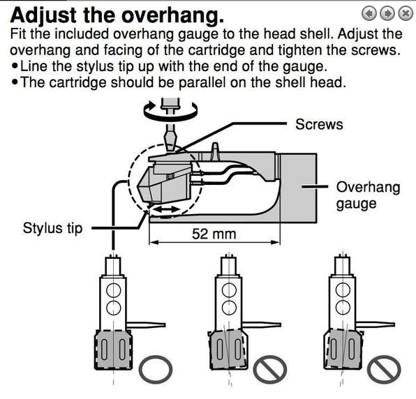

I dla upewnienia się 52 mm to wymiar od środka igły do końca headshela?
Do punktu mocowania headshella/jego uszczelki.
A dźwięk jest "najlepszy" w punktach zerowych ale tylko jeżeli mówimy jedynie o błędzie kąta śledzenia bo generalnie im bliżej środka to i tak jest gorzej bo płyta wolniej "przebiega" pod igłą (mniejsza prędkość liniowa).
Fabryczna geometria Technicsa to Stevenson. Wg. niej lewy punkt zerowy jest na końcu płyty więc to co po lewo od niego już nie ma znaczenia.
W rzeczywistości płyty są różnie tłoczone i jedne kończą się wcześniej a inne trochę później ale generalnie on będzie raczej na w najgorszym wypadku prawie na samym końcu dowolnej płyty.

Internety mówią tak:
Baerwald
Zalety:
Minimalizuje średnie oraz sumaryczne zniekształcenia w całym zakresie płyty.
Dobra równowaga bas/środek/góra.
Wady:
Nieco większe zniekształcenia pod koniec płyty niż Stevenson (ale zwykle niezauważalne).
Stevenson
Zalety:
Optymalizuje koniec płyty – czyli ma najniższe zniekształcenia w ostatnich minutach nagrania.
Dobre do nagrań z gęstą muzyką blisko labela.
Wady:
Więcej zniekształceń w pierwszej i środkowej części płyty niż Baerwald.

Przy czym to więcej, mniej to najczęściej wartości pomiarowe i też różnice nie są wielkie a na słuch pewnie nie specjalnie słyszalne o ile każda z tych geometrii jest ustawiona poprawnie. Nie zawracał bym sobie głowy niczym innym niż fabryczna geometria.
No chyba że masz fizyczny protractor to ustawiasz na nim to na co jest zrobiony i tyle. Przy czym fizyczne protractory też nie są magicznym panaceum na błędne ustawienie geometrii bo w zależności od ramienia/gramofonu można w nich źle ustawić punkt obrotu ramienia i i tak będzie du.a

Było już parę razy o tym pisane tutaj i jest już nieco oklepane, ale - ustaw sobie Nicam standardowy dystans 52mm i z głowy.
Na prawdę.
Bo tak to się namęczysz, a i tak guzik Ci z tego wyjdzie.
Zresztą podejrzewam że jak ta 2M Red jest fabryczna to już masz/miałeś ustawione na 52mm :)

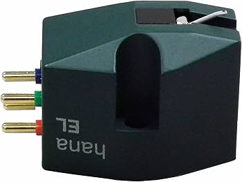

Witam ponownie. Potrzebuję Waszej pomocy. Po osłuchaniu się z Ortofon m2 red zakupiłem jednak hane el i zamontowałem ją w gramofonie. Tu pojawia się moim zdaniem problem ponieważ jak ustawię ramię idealnie równolegle do płyty to "czoło" wkładki nie jest prostopadłe do płyty ( wkładka jest pochylona do tyłu i środek-obudowa wkładki jest bardzo bardzo bliski płyty ( dosłownie ledwo jest prześwit między wkładką a płytą ) i jak dochodzi do końca płyty to ociera obudowa wkładki o naklejkę na płycie. Jak ustawię tak wysokość ramienia by czoło wkładki było prostopadle do płyty to ta przerwa się zwiększa i jest ok. I teraz pytanie co jest ważniejsze czy ramię musi być idealnie równoległe do płyty czy czoło-przód wkładki ma wyć idealnie prostopadłe do płyty. Dodam, że wkładka według instrukcji ma 15 mm (wymiar samej obudowy bez wystającej igły) i według instrukcji gramofony powinienem ustawić wysokość ramienia na pozycje 1 co daje ustawienie poziome ramienia ale wtedy wkładka jest pochylona do tyłu i za bardzo "siada" na płytę.

Jako że "brzuch" wkładki nie jest płaski (jakby był to równolegle do płyty) to czoło prostopadle do płyty - tak według mnie.
P.S. A jaki sposób ustalasz, że ramie ustawiłeś idealnie równolegle do płyty? Wydaje się (przy takiej budowie wkładki), że prostopadłe ustawienie czoła wkładki do płyty powinno owocować równoległym ustawieniem ramienia do płyty. Jaki koszyk?

No ten "brzuch" hana ma dosyć specyficzny. Rozumiem , że jak czoło wkładki jest ustawione idealnie prostopadle do płyty to wtedy igła jest prowadzona pod odpowiednim kątem do płyty ? Ogólnie by uzyskać kąt prostopadły to muszę wieże ramienia podnieść prawie na max (ustawienie skala 6 na gramofonie ) i wtedy ramię nie jest równoległe.
Koszyk mam oryginalny technics. Ustawiam tak że kładę na płytę podziałkę z liniami prostopadłymi i równam linię idealnie z górą ramienia.
