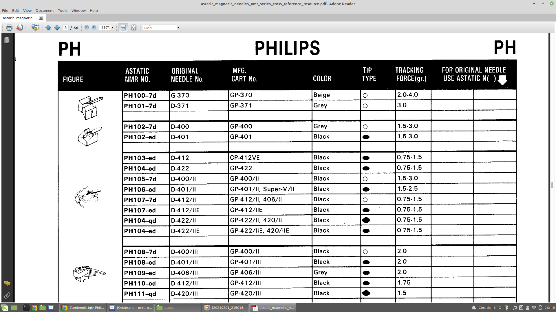

1) Wrócić do używanego wcześniej "Szczura" (o ile jeszcze żyje, bo kiedyś kapnęło na niego trochę kropel płynu Analogis - wkładka nie była już wtedy na ramieniu gramofonu, tylko wraz ze "swoim" headshellem leżała igłą do góry, oczywiście zabezpieczoną - i nie wiem, gdzie zdążył dotrzeć, zanim go strząsnąłem z body wkładki; potem to już płyn wyparował). To również wiązałoby się z potrzebą zakupu jakiejś "lepsiejszej" igły oraz... jaśniejszego preampu (Cambrigde trochę tę wkładkę przebasowywał, teraz to wiem).
2) Poszukać innej wkładki, np. jakowejś Nagaoki.
- Tarkus
- Posty: 3200
- Lokalizacja: Olkusz
Re: Zamiennik igły Philips gp412 mk II
PS. gravediggie radził mi spróbować igły przystosowanej do większego nacisku viewtopic.php?p=330469#p330469, więc teraz pomyślałem jeszcze o "106" Astatica, która ma podobno mniej podatne zawieszenie niż "107". Ale oczywiście nie skreślam tego, co napisałem powyżej. Oraz nadal jestem otwarty na wyjaśnienia, rady i sugestie.
lopek3
- Posty: 1404
- Gramofon: SL-5300, PS-X60
wg. specyfikacji 106 ma większy nacisk.
Ja gram na PH 106-ed z wkładką gp-400 mk1 (spiłowaną) i jest to całkiem dynamiczne granie. Jest szeroka scena, góra naturalna, dół nie jest przymulony. Zastanawiam się nad zakupem na zapas, dopóki są jeszcze dostępne.

Czyli sprawa wydawałaby się w miarę jasna. Szkoda, że Jico nie robi SAS-a w wariancie mniej podatnym, bo byłby ideał.
Aktualnie mój Philips gra na PH107-ed i dźwięk jest taki, jak pisałem. Jeśli problem dałoby się rozwiązać tylko zwiększonym naciskiem, to nie mam wyboru poza 106-ką. Trochę mi szkoda, bo myślałem całkiem poważnie o tym SAS-ie.

To że przy igłach Astatica wychodzi taka prawidłowość nie znaczy że jest to coś uniwersalnego w każdym wypadku.
Poza tym, przy zaawansowanych szlifach i bardzo małych diamentach, wysoki nacisk działa trochę w kontrze.
