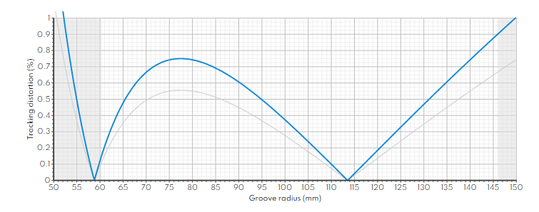

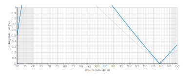

Tak wyglądają zniekształcenia śledzenia na fabrycznej geometrii technicsa (Overhang 15mm (ustawienie na 52mm) i kąt 22)

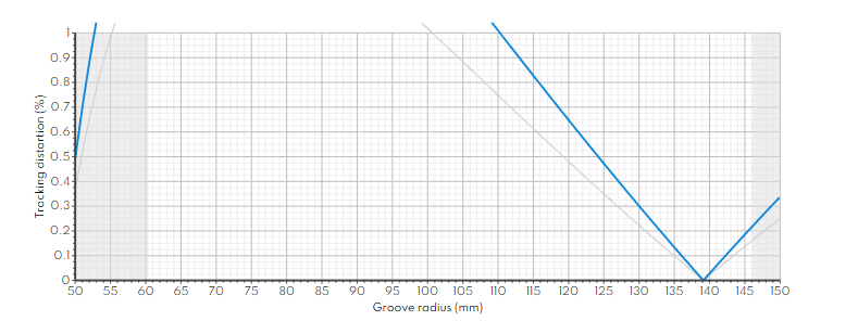

A tak po przestrzeleniu kąta o dwa stopnie na 24 przy tym samym ustawieniu na 52mm.

Chyba nie do końca rozumiem pytanie.
Generalnie igła działa najlepiej kiedy jest idealnie styczna do rowka płyty (czyli prostopadła do promienia). Niestety to jest możliwe tylko przy ramionach liniowych. W naszych obrotowych ramionach takie miejsca gdzie to występuje mogą być tylko dwa (w wypadku gdy mamy overhang), jedno (w wypadku underhangu) lub wcale jak geometria jest solidnie skopana. Te punkty nazywamy punktami zerowymi i w nich błąd śledzenia rowka wynosi 0.
Ustawienie overhangu i konta styczności to nie dwa różne ustawienia tylko jedno. Jego wynikiem jest ustawienie dwóch poprawnych punktów zerowych na promieniu płyty. W tych punktach błąd śledzenia rowka płyty wynosi 0. Pomiędzy nimii i poza nimi błąd rośnie.
Zmiana przesięgu lub/i kąta powoduje że te punkty wychodzą poza obszar płyty i zostaje w ramach płyty tylko jeden lub żaden i w konsekwencji zniekształcenia mocno rosną.
I teraz na przestrzeni dziejów wyznaczono sobie kilka sposobów wyznaczania tych punktów. Jedne metody minimalizują błąd śledzenia, inne minimalizują maksymalne zniekształcenia. Tem metody nazywane są geometiami od nazwisk panów którzy je wynaleźli. Są różne w zależności od przyjętych założeń i długości ramienia. Dwa szablony wg geometrii Baerwalda nie muszą wskazywać tych samych punktów zerowych. W ramach różnych geometrii na pewno nie będą.
To jest podstawowe ustawienie wkładki. Bez zrozumienia a głównie prawidłowego przeprowadzenia takiej kalibracji, poprawne efekty można uzyskać tylko przypadkiem a zazwyczaj będą niezbyt dobre. Moze nie na całej płycie będzie to słychać ale już pod koniec są duże szanse na kiepski dźwięk
