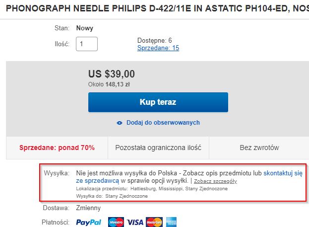

Szukam igły do Philipsa GP422 MK2. Z tego co widzę i wyczytałem w tym wątku to mam takie opcje (od najtańszej):
- Astatic (eliptic) PH104-ED / 39$ + 17$ wysyłka - na chwilę obecną nie ma opcji wysyłki do Polski. Wysłałaem zapytanie do sprzedającego

Co do Eda to cięzko się dogadać i jak na razie nadal się nie da kupić z wysyłką do Polski:
"Dear Sir- There must be some error. We ship Poland almost daily. All our products are available WORLD WIDE."
A na ebay bez zmian...

Ed słabo ogarnia system eBay/PayPal także pewnie coś pochrzanił - niemniej chyba mimo to możesz kliknąć "kup teraz"?
Nie, nie da rady. Krzyczy, że nie zdefiniowano wysyłki do Polski.
