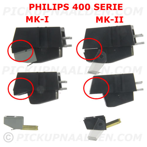

Tak wynika ze zdjęć na aukcji. Ta szara igła to mk1, wkładka mk2 dlatego tak odstaje od korpusu.
Jest: Technics SL-1610 MKII

Zaryzykuję i pójdę tropem Obywatela w Philipsa. Wczoraj przyszła wkladka jutro jadę bo gramofon. Na tej wkladce jest tylko napis Philips 400. Skąd mam mieć pewność że to mk2 ??

Re: Wkładka do Technics SL-1310mk2
Chyba, że wrzucisz jakiś obrazek z internetu - wtedy nie ma pytań

Dzięki Dragant za zdjęcie, teraz już jasne jak słońce))
