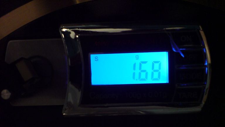

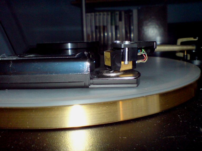

Muszę przyznać że zakupiona waga w praktyce potwierdza to co mogę ustawić na gramofonach. Skale wagi moich gramofonów są dokładne i rozbieżność jest minimalna. Np. nacisk ustawiony na ramieniu na wartość 1,75g waga pokazuje jako 1,68g. Dokładność wagi wynosi 0,02g tarowana przy pomocy odważnika jubilerskiego.
Model pokazany na fotce to DS-11 ma zaledwie ok. 0,5 cm grubości (szalka) więc można w praktyce zważyć nacisk w warunkach identycznych jak przy odtwarzaniu płyty bez kombinacji ze zdejmowaniem talerza.
Techniczna uwaga: Waga jest bardzo wrażliwa na jakość zastosowanych baterii (2x AAA).
Cena od 30 do 55 zł. w zależności od miejsca zakupu.

Wszystko w granicach błędu pomiarowego. Tym samym potwierdziłeś, że jednak można zaufać skalom na ramionach gramofonowychJacK pisze:Muszę przyznać że zakupiona waga w praktyce potwierdza to co mogę ustawić na gramofonach. Skale wagi moich gramofonów są dokładne i rozbieżność jest minimalna. Np. nacisk ustawiony na ramieniu na wartość 1,75g waga pokazuje jako 1,68g. Dokładność wagi wynosi 0,02g tarowana przy pomocy odważnika jubilerskiego.
