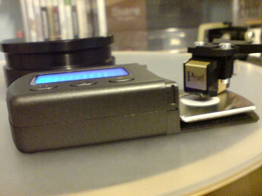

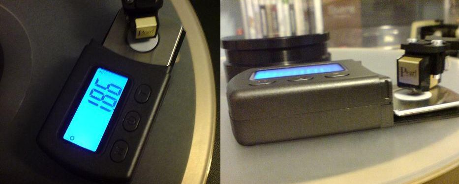

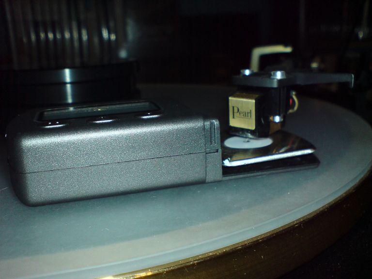

Muszę przyznać że zakupiona waga w praktyce potwierdza to co mogę ustawić na gramofonach. Skale wagi moich gramofonów są dokładne i rozbieżność jest minimalna. Np. nacisk ustawiony na ramieniu na wartość 1,75g waga pokazuje jako 1,68g. Dokładność wagi wynosi 0,02g tarowana przy pomocy odważnika jubilerskiego.
Model pokazany na fotce to DS-11 ma zaledwie ok. 0,5 cm grubości (szalka) więc można w praktyce zważyć nacisk w warunkach identycznych jak przy odtwarzaniu płyty bez kombinacji ze zdejmowaniem talerza.
Techniczna uwaga: Waga jest bardzo wrażliwa na jakość zastosowanych baterii (2x AAA).
Cena od 30 do 55 zł. w zależności od miejsca zakupu.

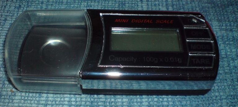

Kolejna elektroniczna waga jaka wpadła mi w łapki. Sprzedawana w wersji om jeszcze przed naniesieniem loga producenta. Zakres pomiaru 0,01g - 5,00g. Błąd pomiaru tak jak poprzednia testowana waga 0,02g.
Tacka wysokość 5mm.
Osłona tacki w kolorze korpusu.
Możliwość tarowania i kalibracji za pomocą odważnika jubilerskiego.
Podświetlenie skali niebieskie.
Baterie w komplecie (zegarkowe)
Cena od 15 dolarów (om) do ok.150 zł.(brandowana)
Istnieje jeszcze ten sam typ wagi w wersji z podświetleniem zielonym, pomiar do tysięcznych części grama. Taka waga z logo np.Pro-Ject potrafi kosztować ponad 300 zł.
