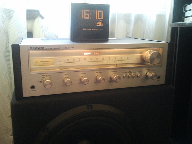

Witam!
Panowie chciałbym poznać wasze opinie, na temat amplitunera Pioneer SX-450. Jak to praktycznie wygląda, to jest dosyć przyzwoity sprzęt jeśli chodzi o współpracę z gramofonem? Ja posiadam ten model ale cały czas mocno mieszane uczucia co do jakości dźwięku phono. Przy minimalnej skali głośności niby jest ok ale jak zgłaśniam, to tak marnie to brzmi no...zero dynamiki jakiejkolwiek w sumie, bas przytłumiony, generalnie dźwięk taki sobie. Dodam tylko, że audio z cd albo z komputera brzmi naprawdę przyzwoicie...Spróbować dokupić oddzielny przedwzmacniacz czy zamieniać to pudło na coś innego, sensowniejszego? Żeby to chciało grać, tak jak wygląda...ehhh.
Pozdrawiam!
Pozdrawiam!

Jeśli dzwięk z CD jest OK to nie ma co się czepiać wzmacniacza. Problem może być w słabym, lub uszkodzonym wbudowanym pre, lub w kiepskiej wkładce. Najwygodniej byloby pożyczyć od kogoś zewnętrzny pre do testów.

Napisz jaki gramofon i jaka wkladke masz. Jesli CD brzmi duzo lepiej to wina jest po tej stronie.

Gramofon Dual 1228 wkładka Shure M75 type D, igła nowa eliptyczna z Wamatu, cd brzmi o niebo lepiej pod kątem dynamiki. Ta wkładka była od początku tzn zaraz po zakupie cała tłusta, tak jakby ktoś wziął i cały gramofon wrzucił do smaru albo jakiegoś oleju maszynowego, być może faktycznie się uszkodziła, ludzie robią różne dziwne rzeczy...gramofon kosztował 200 zł także od elity nie kupowałem...

Te fakty kierują uwagę na iglę i wkładkę. Poruszamy się jednak w bardzo niskich cenach i nie wiem ile jesteś w stanie zaryzykować. Powtórzę, że najlepiej byłoby pożyczyć od kogoś sprawny pre. Od razu wszystko będziesz wiedział. Jesli takiej możliwości nie masz i musisz wybierać, to kup nową wkładkę z oryginalną igłą. Nawet jeśli nie tu leży problem, to i tak nie będą to źle wydane pieniądze.krzysius1978 pisze:wkładka była od początku tzn zaraz po zakupie cała tłusta, tak jakby ktoś wziął i cały gramofon wrzucił do smaru albo jakiegoś oleju maszynowego

Szczerze mówiąc to nie rozumiem jak ma grać biorąc pod uwagę wyglądkrzysius1978 pisze:Żeby to chciało grać, tak jak wygląda
Ja widzę problem nie w sprzęcie, a w nieco zagubionej koncepcji że winyl "powinien" przebić CD. a tu niestety w kwestii dynamiki dźwięku pewnych rzeczy technologicznie się nie przeskoczy.
Kwestia płyt, muzyki, realizacji, itd. Jeśli już chcesz coś zmieniać to w pierwszej kolejności pokombinowałbym ze zmianą wkładki.

Ja wyszedłem z założenia, że obecny stan to totalna kicha. Nie rozważam różnic między wkładkami. Szukam uszkodzenia.Wojtek pisze:Nie da się ukryć, że jest to niski model z serii, a Shure M75 to raczej ciepła klucha niż wkładka tryskająca energią.

pre można sprawdzić podpinając na zewnętrznym, oczywiście pojawia się problem jeśli nie ma od kogo pożyczyć. Moim zdaniem aby zlokalizować problem - choć sam przychylam się do stanowiska Wojtka, że tak naprawę problem nie istnieje lub jest źle postrzegany - należało by podpiąć gramofon pod inny wzmacniacz, najlepiej stereofoniczny bez dodatków (czyli nie amplituner). Dzięki temu będziesz wiedział czy to kwestia wkładki/igły czy toru wzmacniającego.Nawet jeśli wyjdzie, że masz kiepski wbudowany pre (w co wątpię) to walczyłbym o jego poprawę.

krzysius1978 pisze:Panowie chciałbym poznać wasze opinie, na temat amplitunera Pioneer SX-450
Musisz pamiętać, że on ma małą moc, więc do dynamicznego grania potrzebuje kolumn o wysokiej efektywności (najlepiej powyżej 90 dB).
Sygnał z CD lub komputera jest dużo silniejszy niż ten, który wychodzi z preampa phono, stąd pierwsze wrażenie mniejszej dynamiki.
Na schemacie widać, że w sekcji phono jest sporo elektrolitów. Tutaj bym upatrywał problemów z dźwiękiem. Jeżeli one nie trzymają parametrów (co jest praktycznie pewne biorąc pod uwagę datę produkcji), to warto je wymienić. Ja w swoim amplitunerze to zrobiłem i zmiana dźwięku była diametralna.
