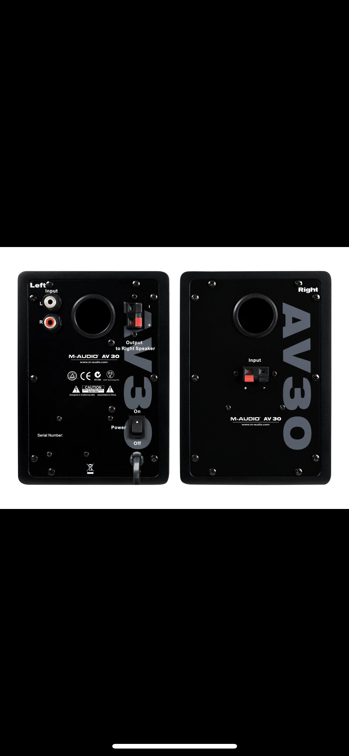

Jak w tytule, zdecydowałem się kupić pierwszy gramofon i przekonać się czy się przyjmie. Budżet +/- 700 zł + wzmacniacz, ale normalne kolumny odpadają (nie mam miejsca i nie znajdę).
Posiadam parę M-audio AV30 (zdjęcie w załączeniu), które z tego co rozumiem, powinny spełnić rolę jako głośniki aktywne (czy się dobrze do tego nadają to inna kwestia).
Z pomocą różnych tematów na forum zdecydowałem się, jeśli to możliwe, poszukać czego używanego w powyższym budżecie, żeby uniknąć zakupu czego nowego typy Lenco itp. Rozumiem też, że potrzebuję wzmacniacza gramofonowego - tutaj znalazłem ART DJ pre II.

Zdjęcie poglądowe głośników
