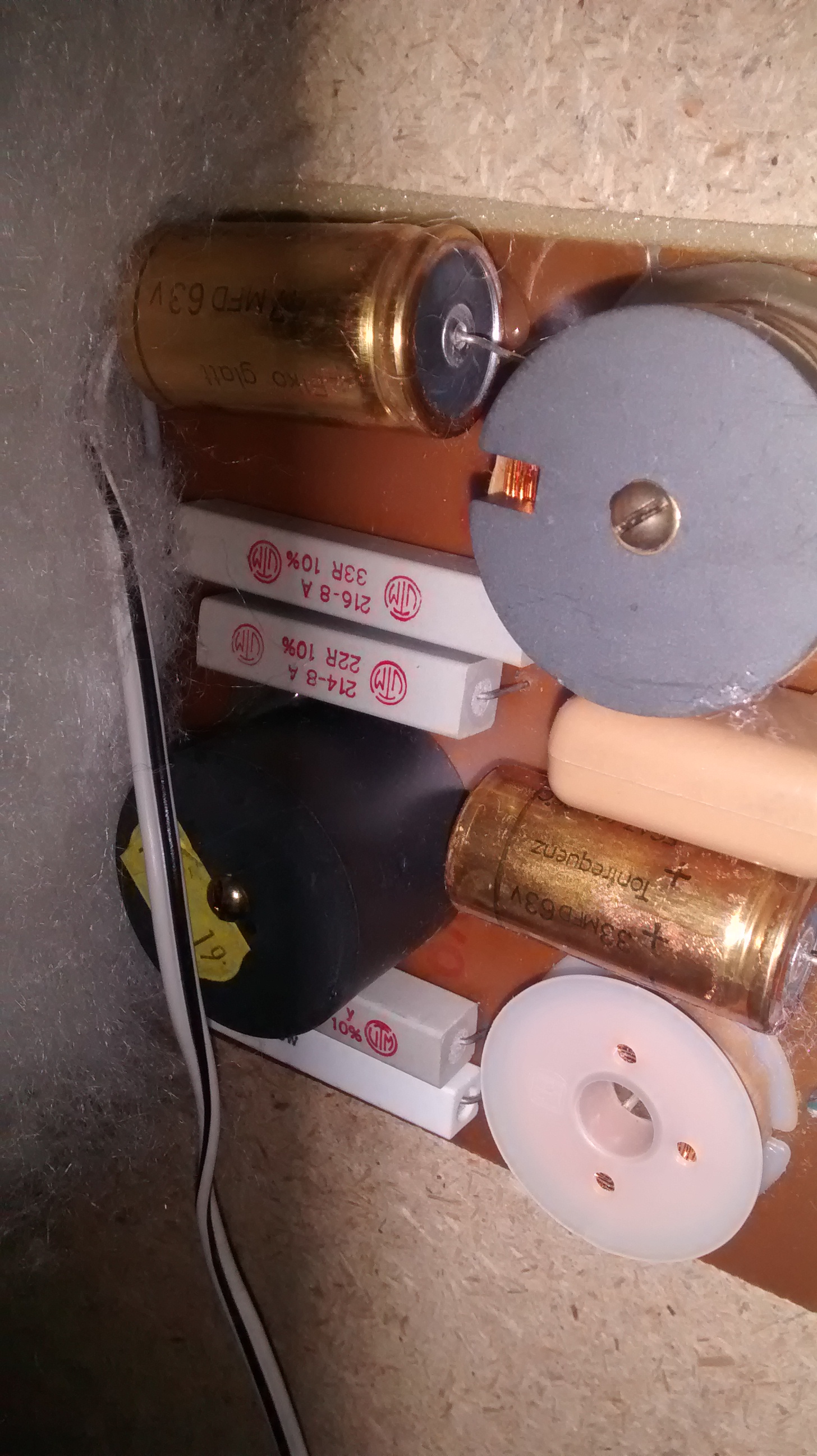

wklejam to co poszło do Myszora na PW
Czekaj czekaj, musiałem się walnąć w takim razie ....
na fotce widać 33uF, 47uF i ten kremowy, to teraz nie jestem pewny ... nie mam jak zerknąć. Ale skoro jest na schemacie 4,7uF to MUSI być 4,7 chyba ,że masz inną wersję kolumn z trochę innym podziałem. Ale 4,7 to taki standard wśród zwrotnic.
Kondy dałem na 70VDC, wymieniłem wszystko, oprócz oczywiście cewek, najmniej do brzmienia wniosły rezystory. (te białe) ale można je dla spokojności wymienić. Jeśli chodzi o kondy, to po tylu latach nie masz pewności czy nadal trzymają wartości i parametry. chociażby dlatego jestem zwolennikiem wymiany.
Z rastrami nie było problemu nóżki są na tyle giętkie,że łatwo można dopasować.
PS. można też dać 47uF Mundorf Ecap RAW zamiast Plain, wtedy będą na 100VDC, niektórzy twierdzą,że są 'ostrzejsze' brzmieniowo od Plain
miaziol, napisałeś prawdę nt. kabli. Trzeba eksperymentować, szukać ... ja wiem jedno, sieciówka komputerowa za 5zł nie nadaje się do zasilania sprzętu audio. Za 12 wtyk LeGrand + 12zł wtyk IEC Schurter + porządny przewód + ew. oplot dla oka i masz naprawdę solidną sieciówkę.
Przewody SOMMER-a bardzo sobie chwalę, mam , używam, jeśli chodzi o wtyki IC używam Vitalco

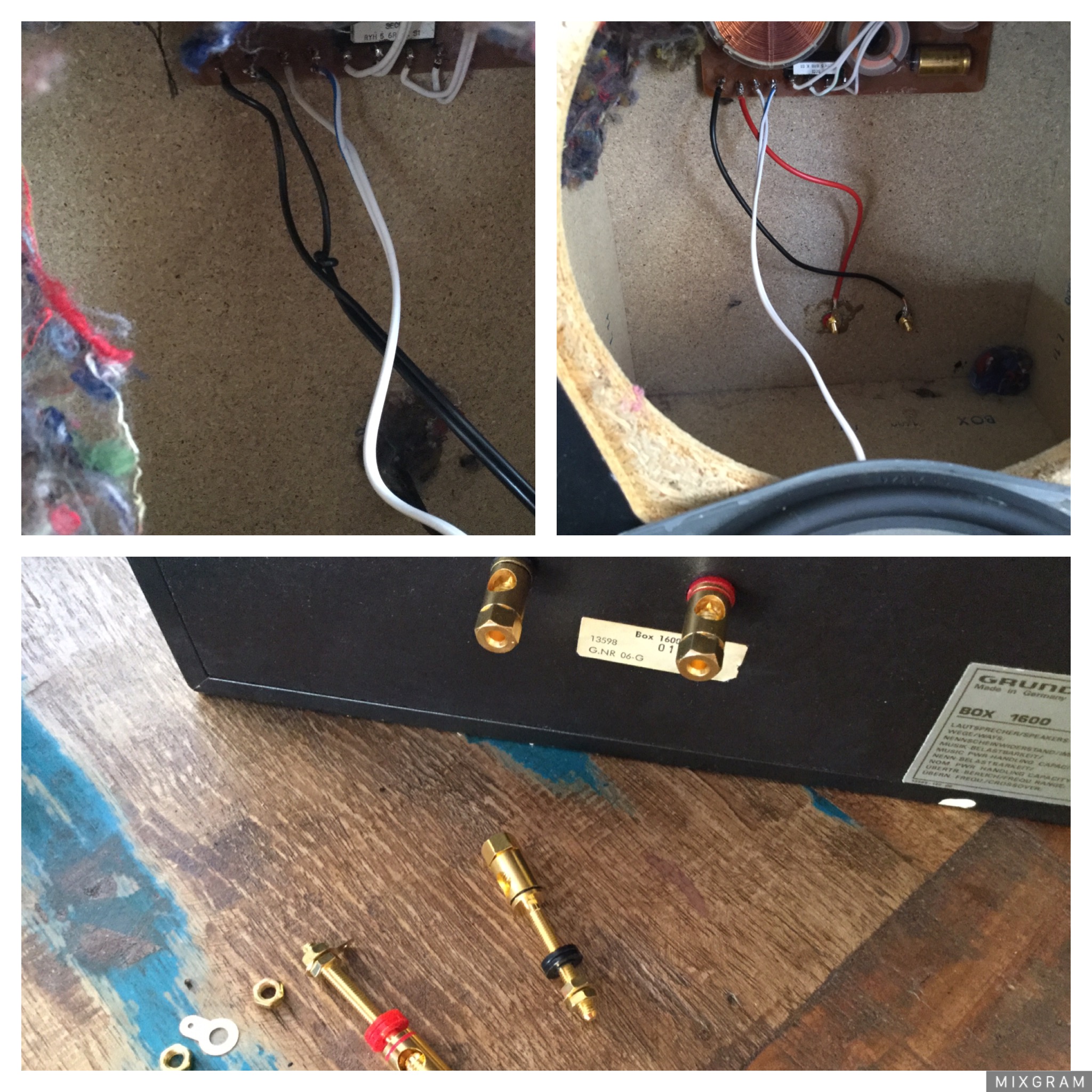

No i tak....Mozarty sprzedane (wyszło mnie 2,70pln za dzień użytkowania), Grundigi zrobione i pojszły do klina na odsłuchy.
Saby wrócili do domu. Nie dały rady Midas Analom bo one grają jakby surround był w pokoju.
Ja człowiek starszej daty preferuję scenę przed sobą:)
Żona klina powiedziała że moje skrzynki dyi są spoko. Od początku wiedziałem, że się nie znacie ;)
Grundigi...dzięki za linka amrowek , te terminale to strzał w dychę na drewno 2-3cm.
Muszę przyznać że niemiaszki w pelengacji zawsze dobre byli. Ino się z lutownicą do boxów zbliżyłem to zaczęły burczeć. Cewki jak złoto :lol:
Ciekawostka też jest że w fabryce na kablu hot robili pętelkę :lol: kolejny mit runął, że kable się krzyżować nie mogą.
Wymieniłem je na nowe grube cordiale 2,5mm. Wepchałem z powrotem pociętą kurtkę Luftwaffe i grają jak złoto.
Pewo za małe są do salonu klina jak i do mojego ale dzwięk zacny milordzie.

O widzę ,że te gniazda bananowca dają radę.
Do znawców tematu audio mam takie pytanie u Myszora wychodził przez ściankę przewód , u mnie w Universum est gniazdo DIn 2 trochę to upierdliwe bo wtyczkę muszę dawać Din2 a czy gdybym zostawił gniazdo Din2 a po bokach umieścił te gniazda bananowe i podłączył bym je do zwrotnicy nowymi przewodami nie odpinając starych. Będzie to miało jakiś wpływ na to jak grają kolumny?
Posty: 11071
Re: Kolumny wintydżytsu
#251
Moim skromnym zdaniem żadnego.
