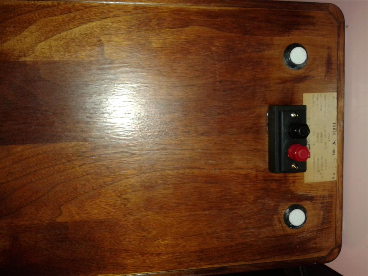

Oryginalny, wisi tego z 15cm i głupio wygląda
Może z nudów zrobię w środku jak mówisz i wkręcę od razu zwykłe terminale bananowe.
Jedna dziurka jest (po kablu) a drugą się zrobi.
Taki kabelek będzie chyba OK.
https://sklep-muzyczny.com.pl/p/310/277 ... oria-.html

Ano. Powinien być ok, Procab'y są dobre.
Gniazda ... nie.
Bezpośrednio. Ewentualnie pomyślałbym o wyrąbaniu większego otworu pod dławnicę typu np PG11 (tak by kabel się w nią zmieścił). Podobna do tych jakie masz w Husarii (tam są PG9), tylko na większą średnicę kabla.
Moze trzeba by trochę porzeźbić - dla ułatwienia można kupić malutki szczotkowany panel z modushopa ( http://www.modushop.pl/476,panel-3mm-sr ... 4307-.html ) i go zamontować do kolumny i w niego wkręcić tą dławnicę.
W zwrotce możesz się pobawić i podpiąć ją do gwizdków linką z nawojówki.

a może coś takiego i tylko drugi otwór wywiercić
http://allegro.pl/4szt-gniazdo-glosniko ... 573.html?s
ewentualnie
https://monacor.pl/produkty/st-925g
i korzystając już z istniejaćego otworu wyprowadzić od zwrotnicy przewód 2x2mm2
dystans ze sklejki taki minimum 1.5 cm a i dwa moze być grubości o wym 5x7 otwór w środku i coś takiego jak tu
powinno wyjść
