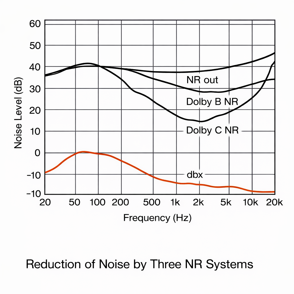

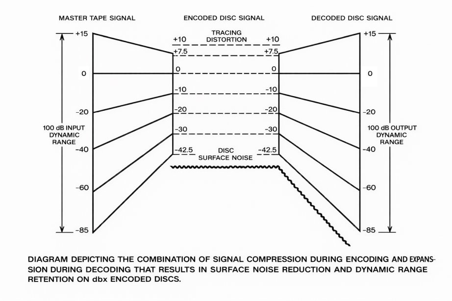

Poniższy wykres przedstawia porównanie skuteczności redukcji szumów w systemie dbx do Dobly B i C.

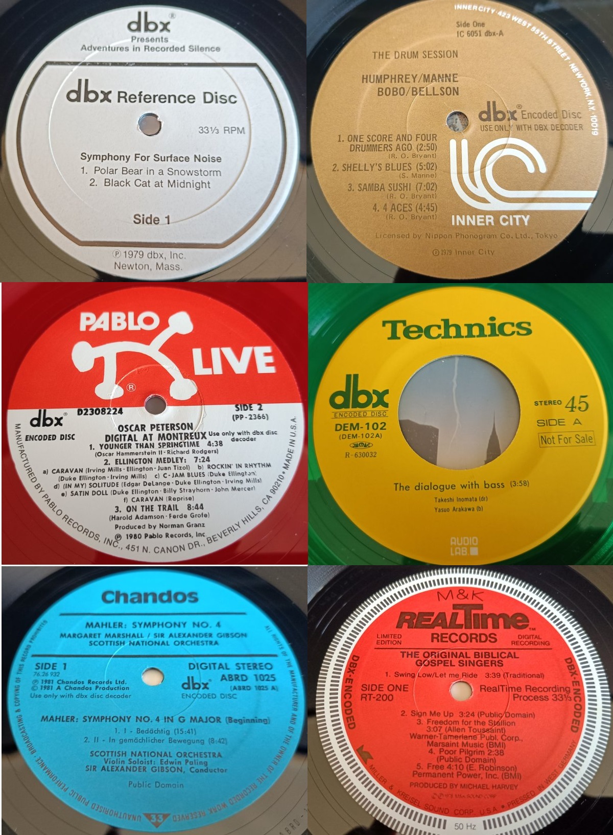

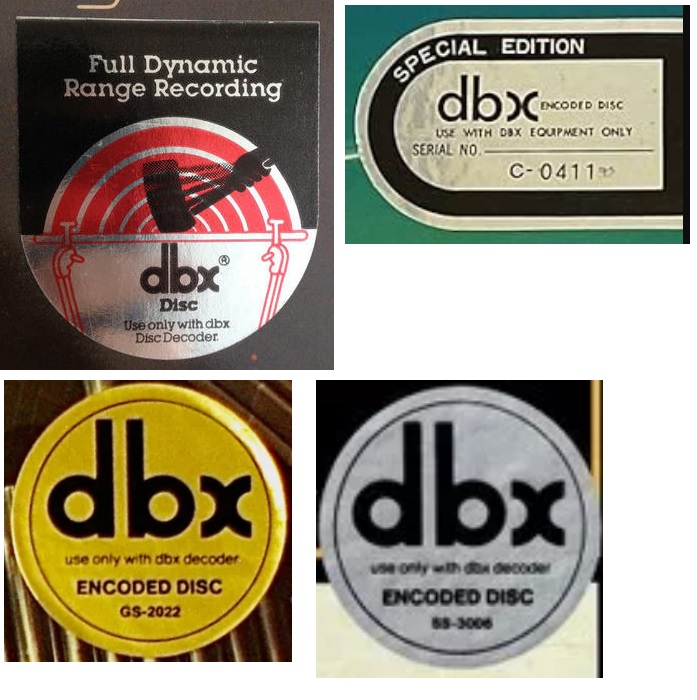

Jak rozpoznać płytę wydaną w tym formacie? Na początek większość płyt miała naklejkę z taką informacją na okładce. Istniało kilka różnych wzorów które się powtarzały, poniżej najczęściej występujące. Najpopularniejsza to ta pierwsza naklejka, czarno-czerwono-srebrna, znajduje się na ok 70-80% płyt
Płyty demonstracyjno-prezentacyjne najczęściej nie miały żadnych naklejek ale za to jawną informację na okładce że materiał jest kodowany w systemie dbx.
Kolejny krok weryfikacji, nawet ważniejszy od okładki to informacja na samej etykiecie płyty. Tutaj już nie było żadnego standardu, najczęściej było to logo dbx i informacja że płyta jest zakodowana w dbx. Przykładowe etykiety poniżej.
Nie wiem czy oryginale były we wszystkich ale w części płyt które dostałem znajduje się ulotka skrótowo opisująca sposób działania dbx. Zidentyfikowałem dwa typy.
Jedna biała, jednostronna
i druga szaro/niebieskawo/zielonkawa (w zależności od egzemplarza), dwustronna

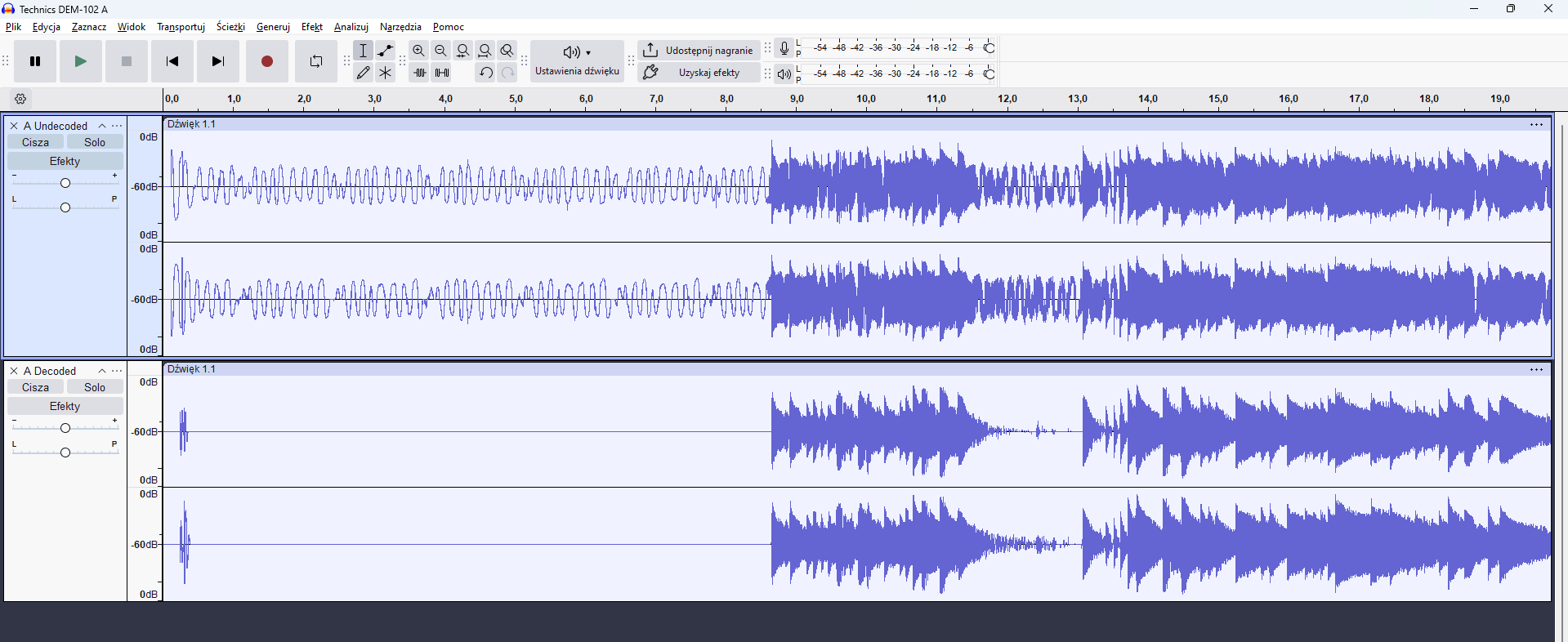

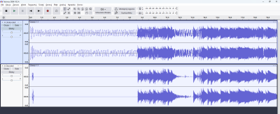

Ok, zacznijmy od demonstracyjnego singielka od Technicsa - Dbx Encoded Disc Vol.2
Poniżej widać dwa sample. Górny płyta tylko zgrana, bez dekodowania, dolny płyta zgrana z dekodowaniem. Obydwa sample zaczynają się od opuszczenia igły.
Na górnym samplu, opuszczenie igły ginie w szumie nośnika, skala decybelowa może jest tu trochę tendencyjna.
Pierwsze rzucająca się różnica jest to że na dobiegówce zdekodowanego utworu w ogóle nie widać szumu do poziomu -60dB.
Druga to że w samym utworze górna część jest dużo mniej zróżnicowana jeżeli chodzi o dynamikę sygnału, na dole partie ciche są bardziej oddalone od tych głośnych.

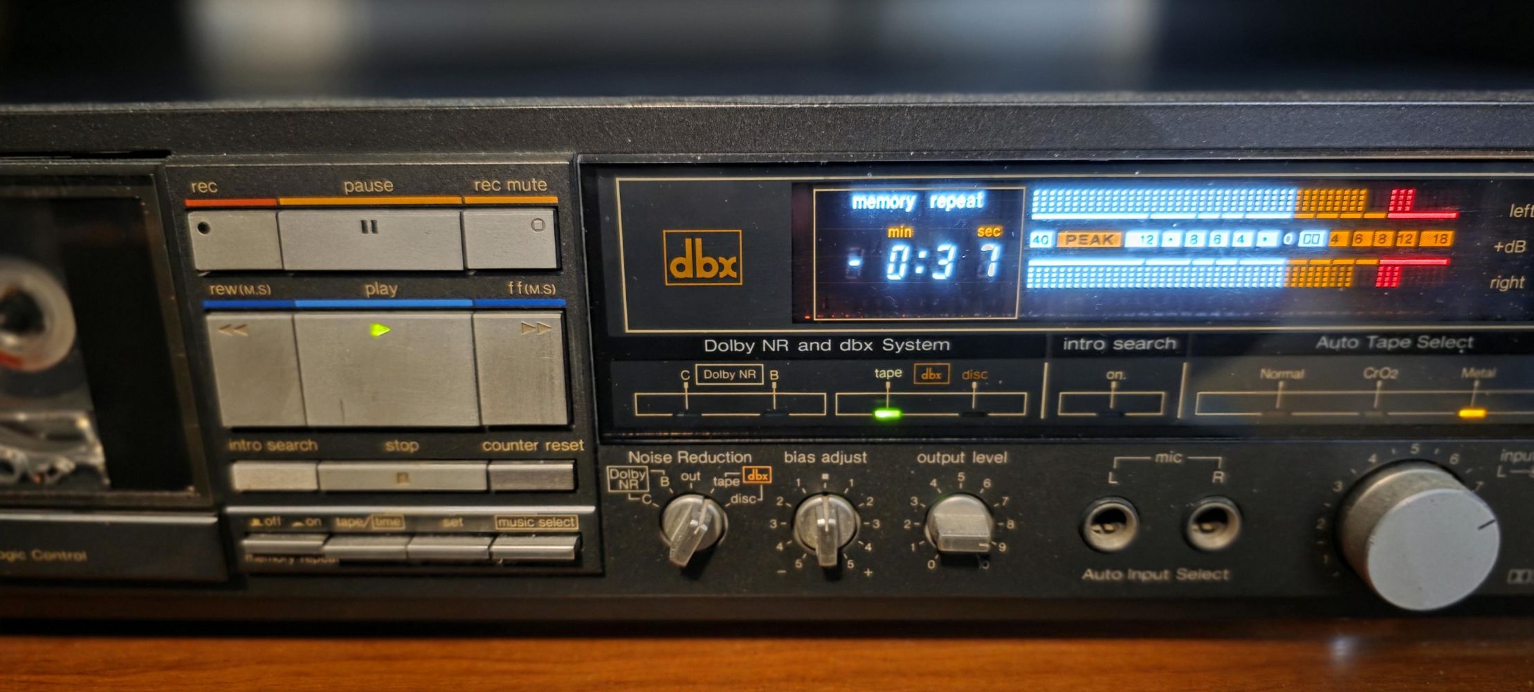

kilka magnetofonów kasetowych marki Technics z początku lat 80 (np. RS-228X czy RS-B58R)
Możesz dopisać RS-M275X, z którym nie mogę się jakoś rozstać od kilkudziesięciu lat, m.in. właśnie pod pozorem konieczności sprawdzenia działania dbx Disc :lol:
Nie masz wymaganych uprawnień, aby zobaczyć pliki załączone do tego posta.

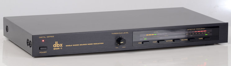

Firma dbx też wypuściła urządzenie które w teorii usuwa szumy z istniejących nagrań (zwykłych płyt czy kaset a w zasdzie dowolnego sygnału audio). Nazywa się toto dbx snr-1 i też nie jest w temacie wątku. Można tam regulować stopień jego działania czyli na ile usuwa i z drugiej strony ingeruje w sygnał. Mam na stanie, nie jest to liga dbx Noise Reduction w żadnej wersji ale swoje zastosowania też może mieć. Chociaż w dzisiejszych czasach chyba lepiej i łatwiej takie rzeczy robić komputerowo.
