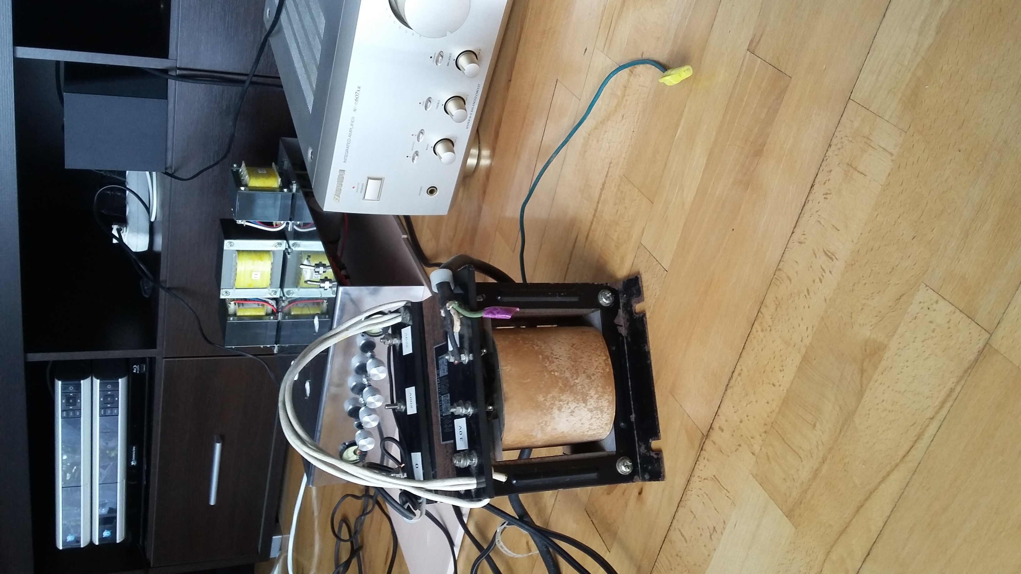

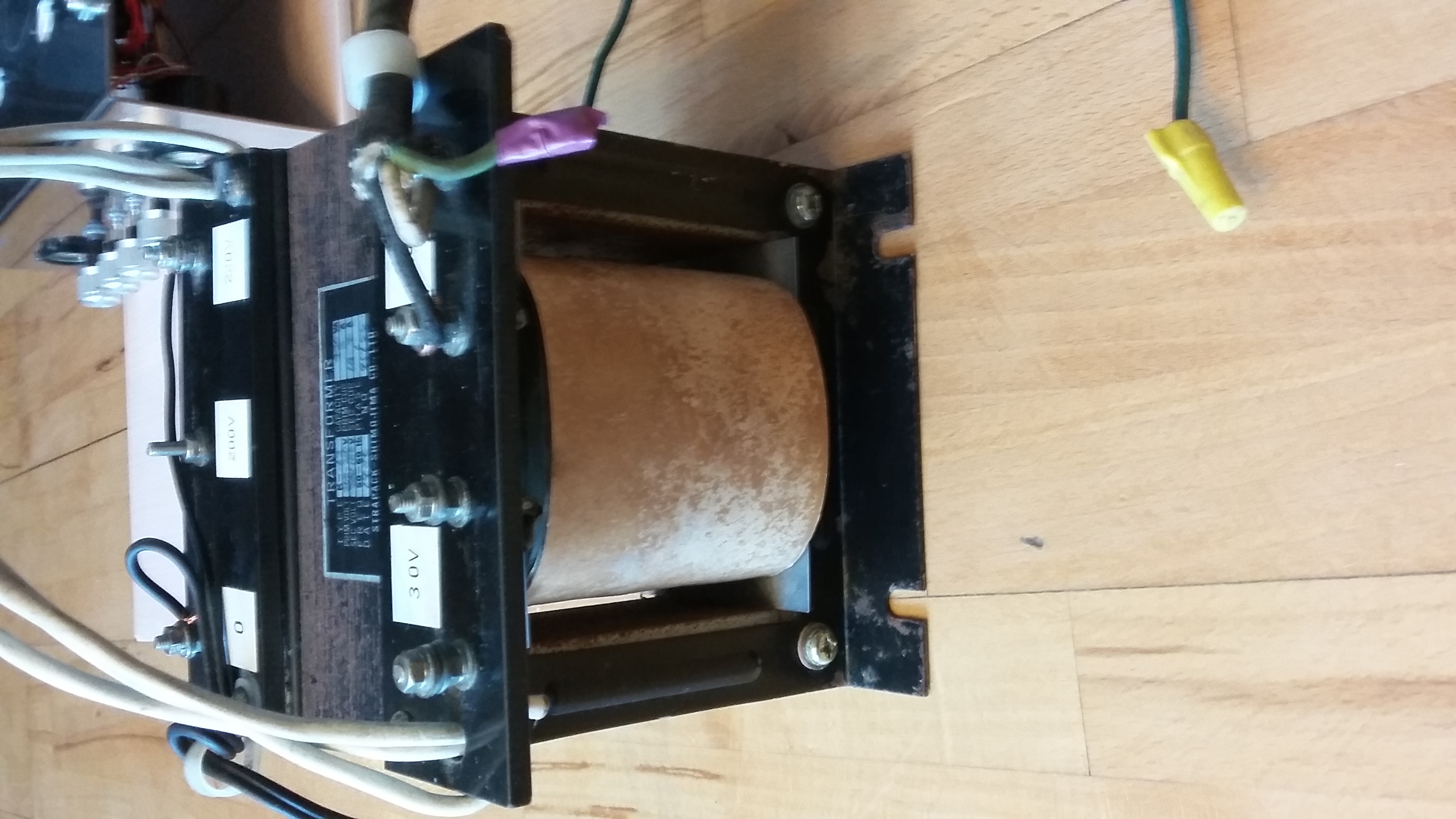

Re: TRANSFORMATOR 230/100V
2,5 kg wagi to zaledwie normalny transformator, żeby nie powiedzieć transformatorek. A co powiesz na uczciwe trafo o słusznej wadze 10 kg. Nic nie słychać, nic nie buczy. Nawet po kilku godzinach pracy jest zimny. Zasila wzmacniacz Sansui ALpha XR. Oryginalny japoński Shimojima. 230V/100V / ok 1000W. Buczenie trafo słychac , wtedy kiedy jest źle skręcone i blachy z których składa się rdzeń wpadają w wibracje, lub wtedy kiedy jest znacząco przeciążone. Normalnie skręcone trafo, obciążone adekwatnie do swojej mocy prawie wcale nie powinno być słyszalne lub bardzo słabo.
Nie masz wymaganych uprawnień, aby zobaczyć pliki załączone do tego posta.

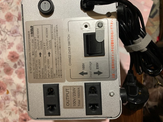

- Posty: 16842
Kashimura,
https://www.ebay.pl/itm/166314901973
https://www.ebay.pl/itm/195721431934
miałem u siebie jakiś czas własności kol. Mario @Xy. Zastrzeżeń brak, fajny. Trzeba poczekać aż wejdzie na obroty bo przy rozruchu buczy nieco ale potem cichnie zdecydowanie do poziomu pracy. Kabel jest długi więc ja odstawiałem jakoś 2 piętra półki w dół, ale robi OK, no i prawdę mówiąc w y g l ą d a.
Rega

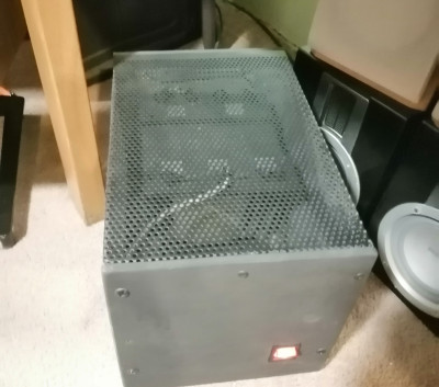

Tak wygląda w obudowie wyposażonej w zabezpieczenia i filtry, włączane w razie potrzeby, Kabel sieciowy Kawasaki z oryginalnym japońskim gniazdem.

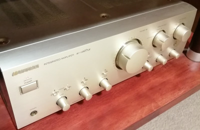

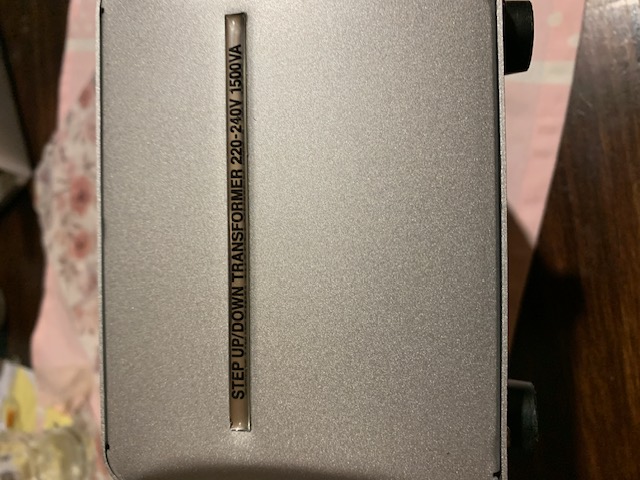

- Posty: 16842
A Kashimura tak:
i jeszcze btw piecyk, który pod nim chodził ale się nie polubiliśmy z piecykiem

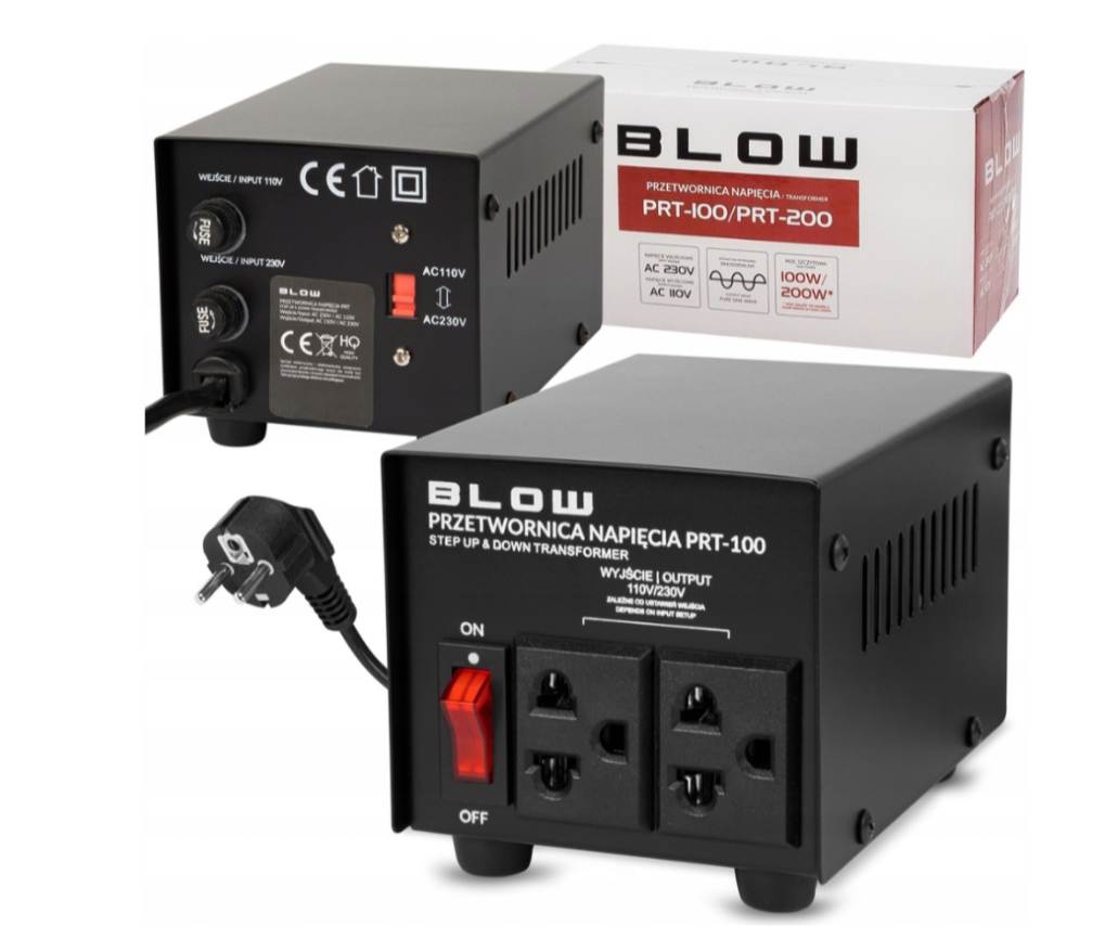

Bacek
- Posty: 4406
- Gramofon: Kenwood L-07D
- Lokalizacja: Poznań
EI też niestety nie gwarantuje cichości. Po taniości kupiłem jakiś 100W z allegro i zdecydowanie hałasuje.
