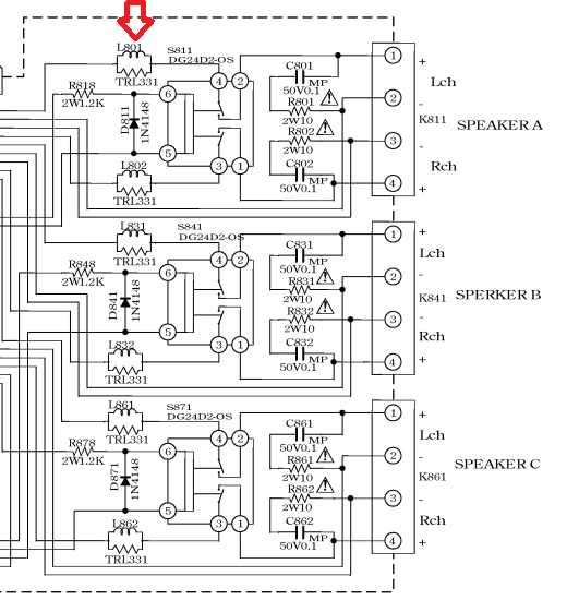

Martynka pisze: ↑
20 paź 2022, 15:09
Pierwszy raz spotkałem się z takim rozwiązaniem w końcówkach że masz wybór wyjścia.
Bo większość przyzwoitych wzmacniacy ;) taką cewkę zbocznikowaną rezystorem w celu zapewnienia stabilności przy zbyt dużej pojemności na wyjściu, ma już zabudowaną bez możliwości jej odłączenia.
ABS też w większości samochdów się nie da odłączyć.
A Q601/Q602 oraz Q603/Q604 są sklejone ze sobą? PCB wyglada jak by mogły. Jak nie i idziesz w takie koszty to może warto poszukać gdzieś oryginałów poparować choćby o becie i dać np w koszulkę termokurczliwą. LTP zawsze warto dopieścić.

Bacek pisze: ↑
20 paź 2022, 16:41
Większość przyzwoitych wzmacniaczy
Raczej z ABS bym tego nie porównał.... dla mnie ten wybór okazał się rozwiazenim lepszym niż w przyzwoitych wzmacniaczach których go nie ma.

Post autor: Bacek »
Jak nie ma jak tam właśnie ta cewka jest włączona na stałe.
Rotel RB-796 MK2 (przekaźniki tutaj tylko robią za opóźnione załączanie głośników)
To i Zobel w "audiofilskich" klockach często jest pomijane co nie zawsze wychodzi im na dobre.
Ale dzięki temu przekonałeś się że działa i może robić różnicę.

Bacek pisze: ↑
20 paź 2022, 16:53
Czyli wyboru nie ma bo cewka jest na stałe. Jak więc zachowuje się wzmacniacz w przypadku głośnikow czy kabli o wysokiej pojemności?? Nie ma to na nie wpływu?? Czy wzmacniacz konstruowany jest do pracy z określoną pojemnością przewodów i głośnikow (oczywiście uwzględniając widełki) nawet gdy ma zastosowaną cewkę w obwodzie??
Martynka
Posty: 1659
Gramofon: Yamaha PX3
Lokalizacja: Gůrny Ślůnsk
#9590
Post autor: Martynka »
Bacek pisze: ↑
20 paź 2022, 16:53
Czyli wyboru nie ma bo cewka jest na stałe. Jak więc zachowuje się wzmacniacz w przypadku głośnikow czy kabli o wysokiej pojemności?? Nie ma to na niego wpływu?? Czy wzmacniacz konstruowany jest do pracy z określoną pojemnością przewodów i głośnikow (oczywiście uwzględniając widełki) z tą cewką w obwodzie??
U mnie wrzucenie cewki w obwód zmieniło całkowicie pracę elektrostatow. Standardowe ustawienie jest z jej pominięciem, zmiana zalecana jest przez serwis w wyjątkowych przypadła j jak mój. Dla mnie więc to zaleta.
Jak już mówisz o aucie. Auto samo zmieni sobie czas wtrysku i kąt wyprzedzenia zapłonu czy holujesz przyczepę czy jedziesz niemiecką autostradą. Ja mam w superchips w moim małym autku możliwość wyboru między high performance a heavy tow, na unjwerslanym programie też jeździ ale zmiana robi różnicę.

#9592
Bacek pisze: ↑
20 paź 2022, 16:53
przejmuj
Podchodzę do tego z taką samą rozrywką jak Ty.
Bacek pisze: ↑
20 paź 2022, 16:53
796
Ja nie mówię że nie ma cewki tylko nie ma możliwości jej włączenia w obwód albo ominięcia.
Bacek pisze: ↑
20 paź 2022, 16:53
działa
Cewka dziala, ale ja mam skrajny przypadek głośników. Zupełnie inaczej zaczęły pracować wysokie i średnie
Jaculek pisze: ↑
20 paź 2022, 18:13
celu
Nie mówi że mam nie oryginał tylko żeby kupić więcej i dobrać je idealnie.
@Bacek wymieniając tam kondensatory będę je mierzył. Nawet jak nie będą idealnie sparowane można nimi zamieszać.

Jaculek pisze: ↑
20 paź 2022, 18:13
Myślisz, że fabryka nie parowała tych tranzystorów?
Fabryki nigdy albo bardzo rzadko parują, tu mamy wypasiony wzmacniacz więc potencjalnie mogło się tak zdarzyć. Nawet jeżeli to zrobili to pytanie do jakiego stopnia. Ogólnie wzmacniacze są tak projektowane że taki rozrzut nie jest im straszny.
Mimo to parowanie tranó LTP może zmniejszyć DC offset na wyjściu i poprawić PSRR. A dodatkowo sprzęgnięci termiczne sparowanych tranzystorów, przez sklejenie, unifikuje ich parametry przy nagrzewaniu.
W porównaniu do kosztu tych kondensatorów to nie jest majątek, natomiast jest to kupa roboty. No i znalezienie starszych, oryginalnych tranów może być kłopotliwe. Można też próbować zastosować nowsze, czasami będzie to upgrade czasami na odwrót.
Martynka pisze: ↑
20 paź 2022, 17:03
Elektrostaty akurat pojemności dodają sporo.
