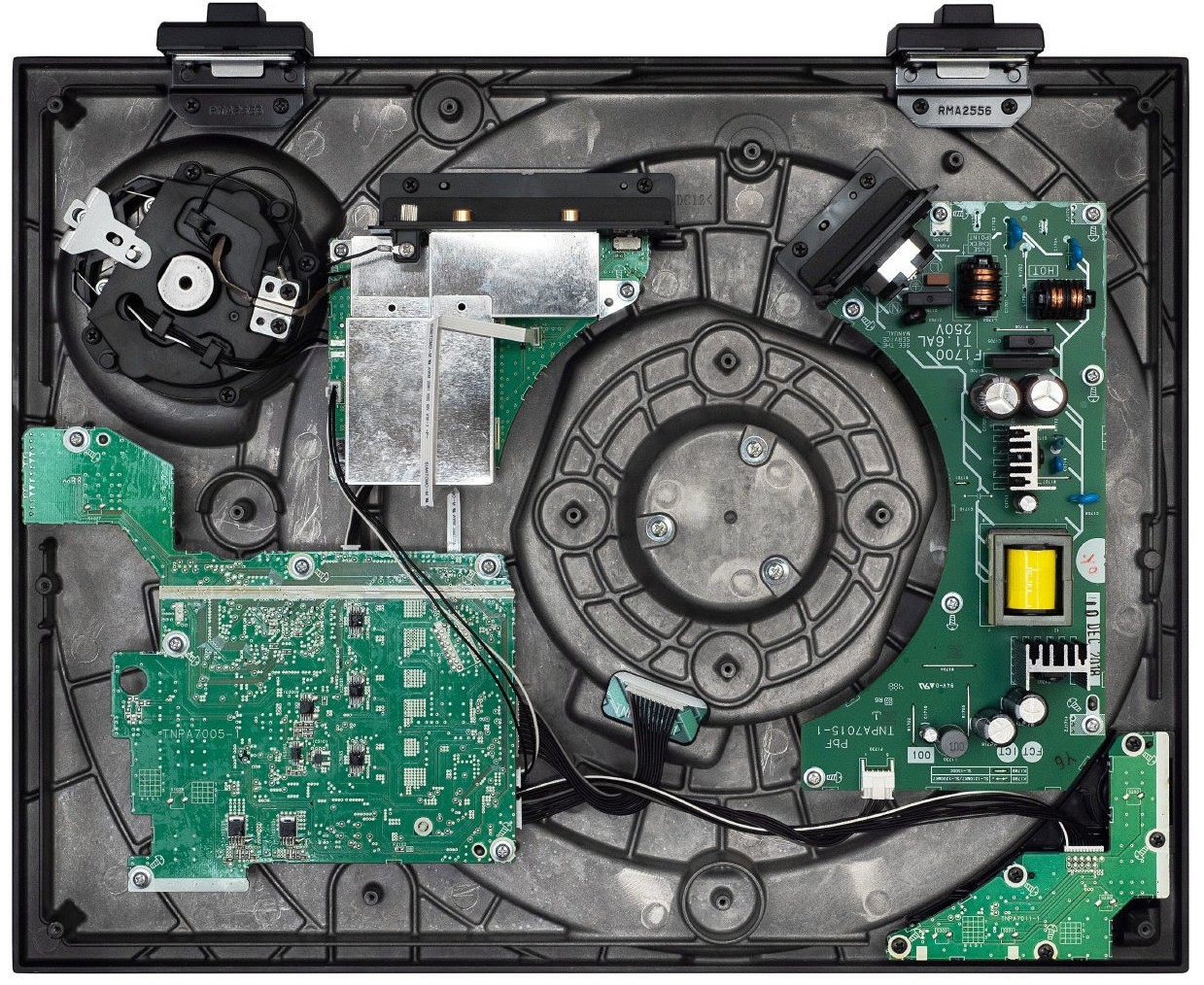

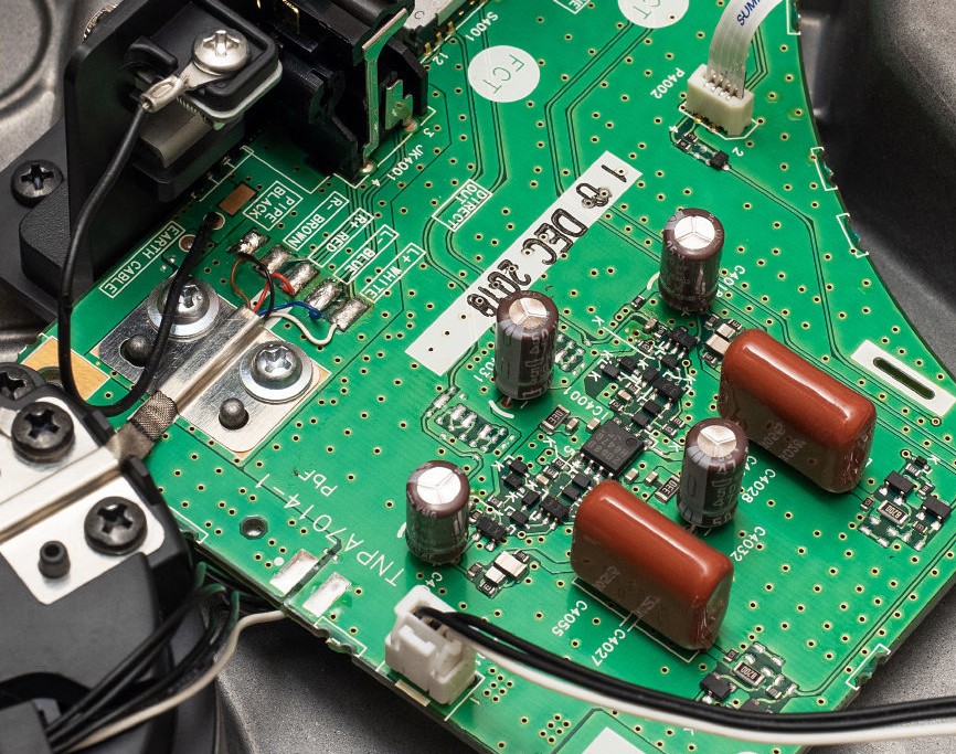

https://www.techforbrains.com/uncategor ... yours-too/
Tutaj można pooglądać "bebechy" SL-1500C. Warto zwrócić uwagę, że w wypadku Technicsa przewody z ramienia trafiają bezpośrednio do wyjść RCA a dopiero potem do przełącznika, który w pozycji ON puszcza sygnał na preampa i na drugą parę wyjść RCA. Jednym słowem po podłączeniu się do bezpośrednich wyjść i po wyłączeniu preampa przełącznikiem (to ważne !!!) otrzymujemy czystą drogę sygnału. W wypadku klonów AT już tak nie jest, tam trzeba robić bypassy aby oczyścić ścieżkę sygnału.
To naprawdę jest ładnie zrobione a sam preamp podobno nie jest całkiem podły... Myślę, że dla 99% z nas spokojnie mógłby to być gramofon docelowy. Dla mnie jest (chyba :D )

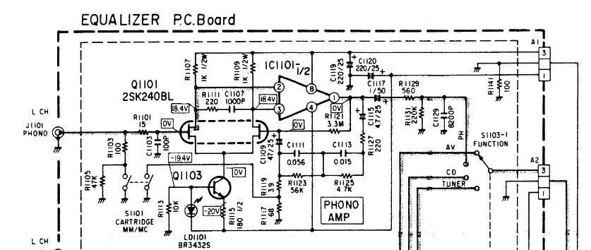

Post autor: sk-victor »
Quarter pisze: ↑
09 kwie 2025, 12:01
Luxman L-435 zamiótł go pod dywan jednym machnięciem szczotki.
A to interesujące bardzo bo w kwestii preampa to ten Luxman nie ma się czym pochwalić. Ale tak to już jest z vintage legendami, zamiataniem, tudzież zjadaniem na śniadanie ;)

Dla mnie różnica była wyraźna, na korzyść preampa w Luxmanie, stąd taka, może zbyt drastyczna, figura retoryczna. Co nie znaczy, że preamp w 1500C jest jakiś wybitnie zły. Zresztą, bardzo szybko podjąłem wtedy decyzję o przesiadce na nowość czyli 1200GR "and never looked back" :D
