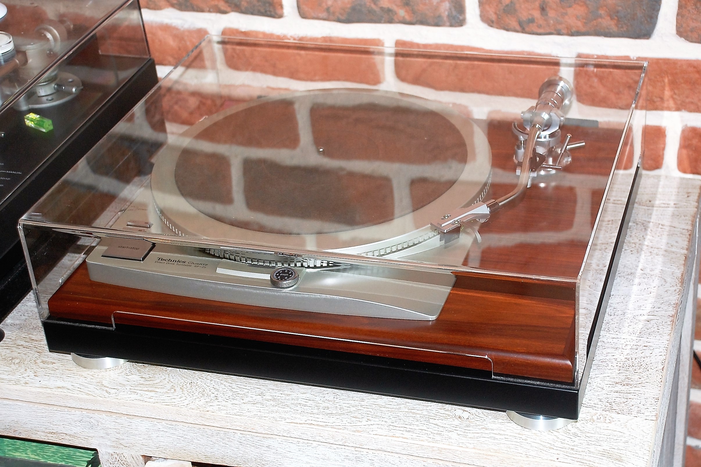

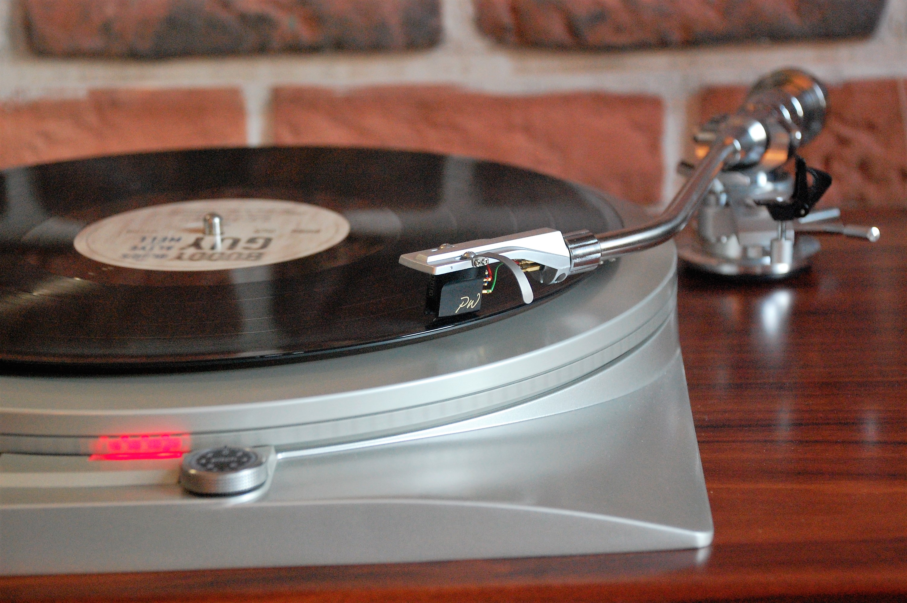

To tera bede ja.
Nowy drapak się objawił.
Serce to samo, czyli doskonały napęd Technicsa SP25 z magnetycznym sprzęgłem. Tego nigdy nie zmienię.
Plinta zupełnie nowa wykonana w technologii "pływającej". Czyli górna część (brązowa) jest odizolowana od dolnej (czarnej) na sprężynach.
Sprężyny można regulować łatwo pokrętłami od spodu by wypoziomować górę. W porównaniu do poprzedniej plinty progres jest OGROMNY.
Pozbyłem się nawet gumy na której stał poprzedni gramofon bo nie ma to sensu. Żadne skakania, tupania i łomoty nie są w stanie zakłócić odsłuchu.
Co ciekawsze pokrywa jest na zawiasach przykręconych do części dolnej i po zamknięciu opiera się tylko na części dolnej nie dotykając plinty górnej. Czyli drgania zbierane przez pokrywę też nie są przenoszone na ramię.

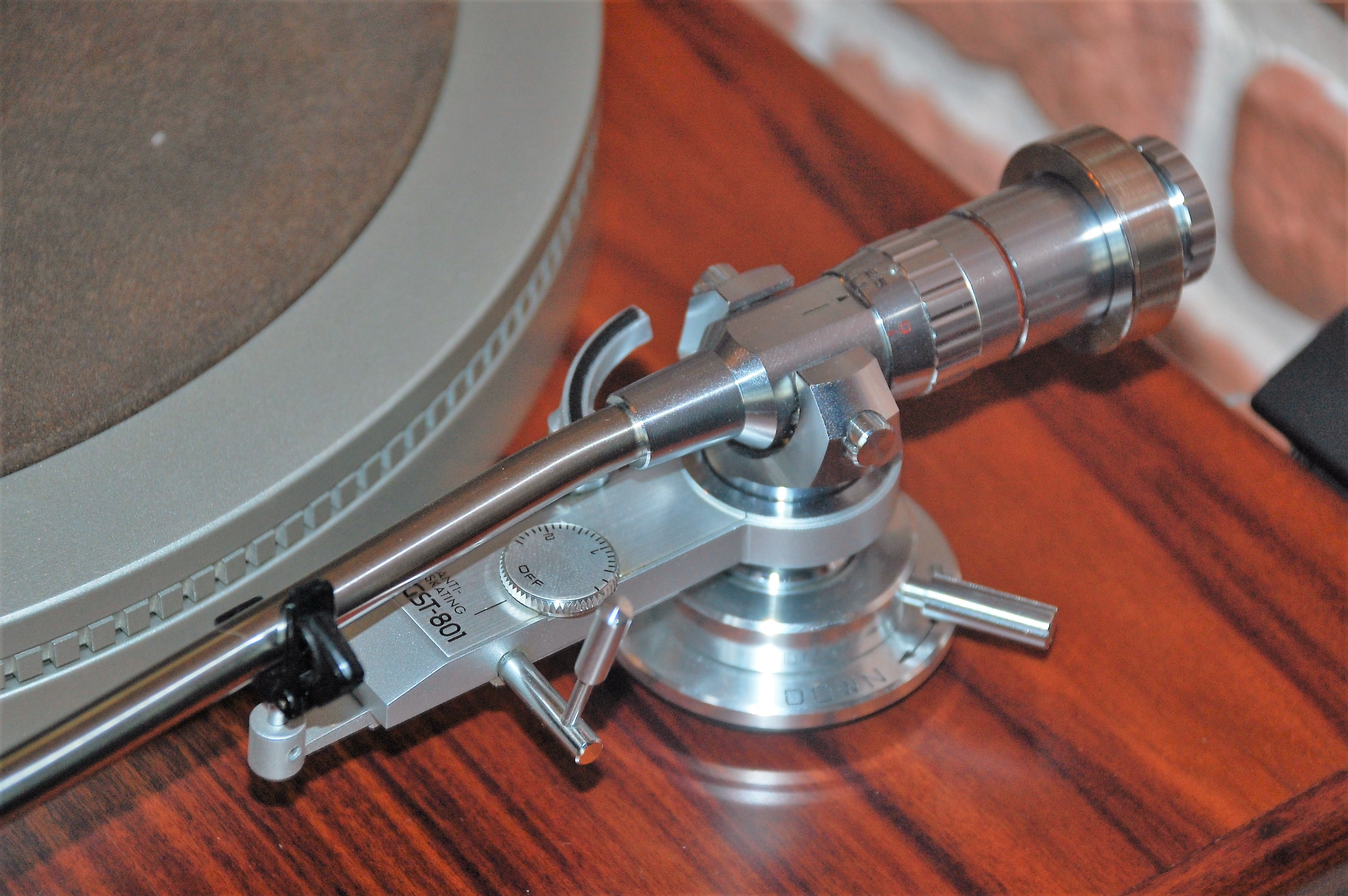

A właśnie - ramię...
Ramię to Acos Lustre GST-801. Regulacja VTA w locie, VTF i AS realizowane magnetycznie, 10 cali czyli nie za dużo i nie za mało.
Gra świetnie. Teraz rozumiem wielbicieli Thorensów ze sprężynowym zawieszeniem. Dźwięk faktycznie jest inny.
Przy okazji podziękowania dla dwóch osób:
Charliez88 - gdyby nie rozległa siatka międzynarodowych kontaktów Karola to nigdy tego ramienia nie udałoby się kupić. Projekt nie doszedłby do skutku. A polowałem na nie przez dokładnie rok i gdyby nie Karol ty by się wymknęło z rąk !!! Mało apopleksji nie dostałem w trakcie dogadywania szczegółów. Plusem tej zagmatwanej sytuacji była cena, sporo niższa niż rynkowa.
Pawelec - zaserwisował pięknie ramię i przywrócił mu dawny blask, wymienił smary i dorobił co trza było dorobić, oczywiście zaprojektował i wykonał całość gramofonu.
i choć czasem jego pedantyzm może doprowadzać do szału to warto czekać !
Jestem bardzo zadowolony.

No piękny oczywiście. Czad! Gratulacje
Też się cieszę, bo oczywiście coś tam już słyszałem od Pawła wcześniej, że się rodzi kawałek sprzęcicha i kibicowałem skrycie.
No ale płyty byś se kupił jakieś sensowne, bo te rzęchy co tam upychasz we wątku "tera słuszaju", to przecież na tym nie pójdą
Szkoda gramofonu!

Kurczę podwójna plinta....
Po raz kolejny się przekonałem jak mało jeszcze wiem o gramofonach
Superancki jest, pięknie się prezentuje to ramię.
Brawa dla Charliego i Pawelca bo wszystko pięknie lśni
Btw: mój zawsze dla mnie piękny Sony z lekka zaczyna łapać kompleksy przy tych Waszych cacuszkach

Gratulacje! Ekstra projekt
PS. Sprężynowe zawieszenie doceniają też fani Duali
