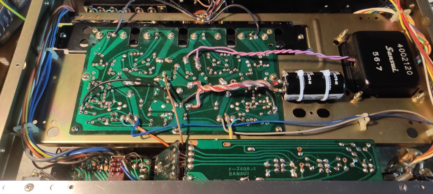

Sansui AU-4400, drobny sprzęcik z całkiem sporą duszą. Ścian nie przestawia grzmotem, charakter może się zmieniać w zależności od zestawów u mnie w parze z Dynaco A35x był śpiewny. Dostał jak zwykle czyszczenie, kondensatory, dołożyłem dodatkowy filtru zasilacza bo fabryczny był gigantem i mimo słabych parametrów zostawiłem dla oka. Skręcałem go ze 4 razy bo zaczynał trzeszczeć co raz to inny tranzystor, uporałem się z problemem i dodatkowo zmieniłem gniazdka co mi się rozpadły w palcach.

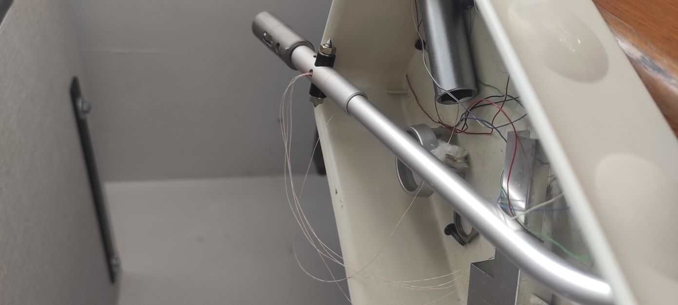

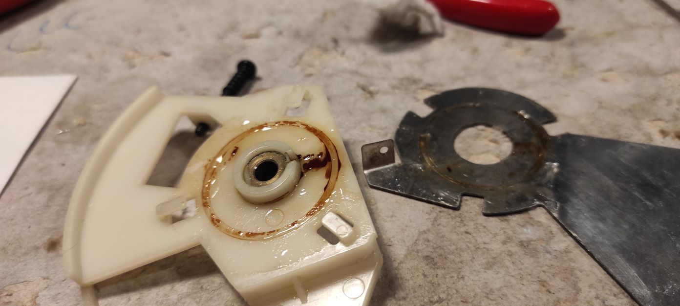

Gramofon PS-X60, czyszczenie, kondensatory, smarowanie, typowy okaz serwisu przez zalewanie olejem. Wspomniany we wcześniejszym wpisie.
Ramie w sosie z silikonowego smaru - jak ma to działać? Antyskating się klei Olej, więcej oleju... Ułamany ogranicznik ruchu zastąpiłem gwintowanym kołkiem Ramie czeka sobie na resztę Przykurzone to umyłem Na końcu z nowymi kabelkami Wszystkie śruby dekla ze zniszczonym gwintem, wklejone dorobione tulejki, gwint M3 w środku z zewnątrz 4,2 mm. To chassis jest bardzo wredne i czułe na brak umiejętności wkręcania śrub.

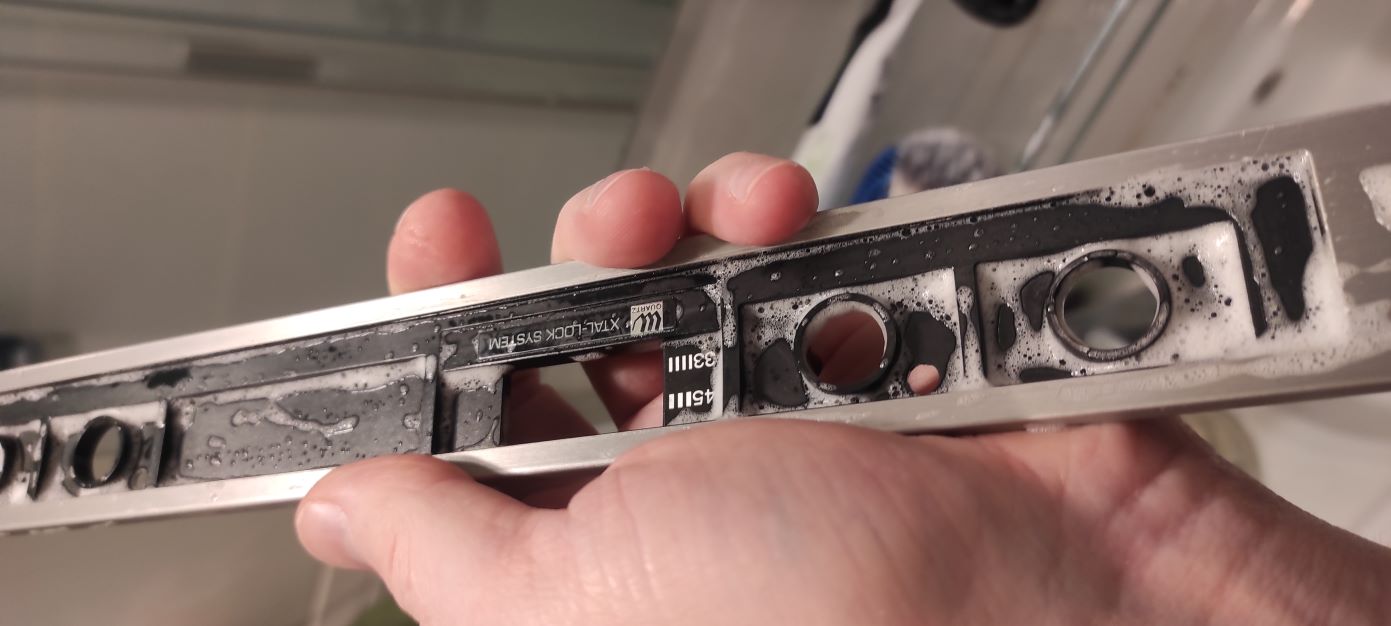

Kolejny Technics 1700, ten pełną gębą klubowy. Elektronika wymagała mycia z osadu po drinkach, fajkach i bóg wie czym jeszcze

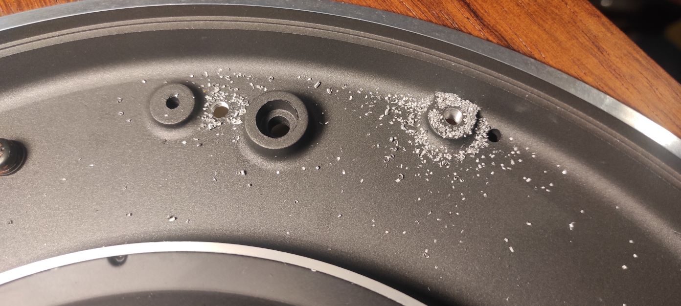

Im więcej gramofonów tym mam większe przekonanie, że - nigdy więcej. Jakimś cudem trafia do mnie to czego chyba nikt nie chce albo się nie udało. I nawet jak ma być pięknie to okazuje się, że usterka jest z gatunku tych upierdliwych. Jak się nie przymyka oka na wady i stara nie puścić tandety to wychodzi po podatkach, że na kasie w biedronce nie jest zła robota.

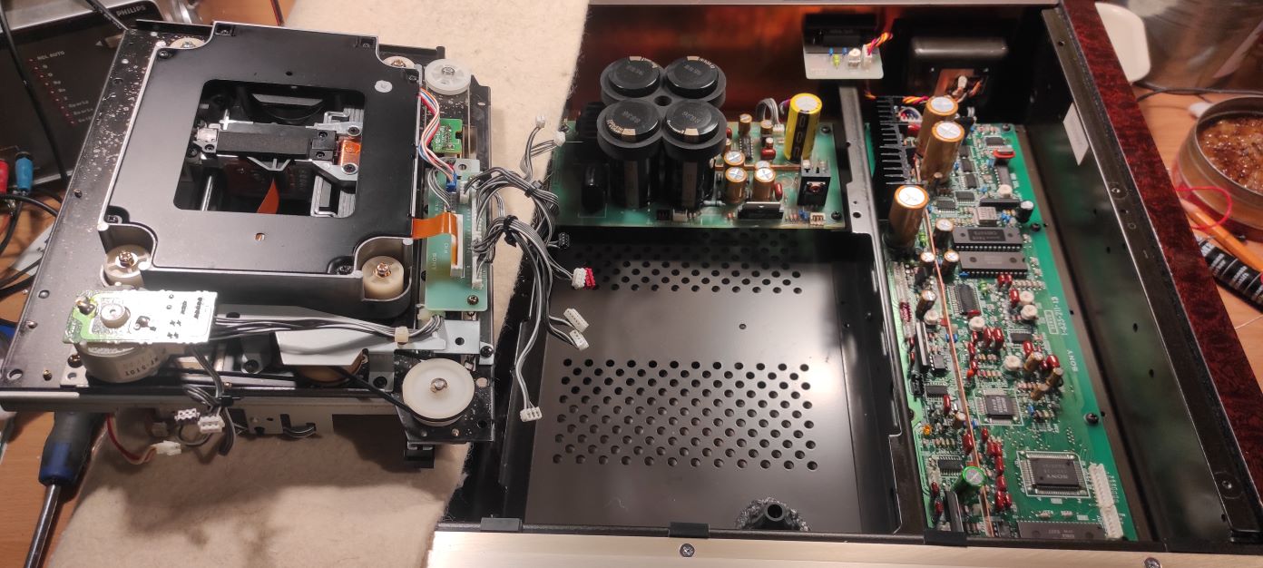

I na koniec sprzęt co był już serwisowany gdzieś tam a jednak nie działa jak trzeba. Bardzo ciekawa i delikatna sprawa, układ się moim zdaniem wzbudza. Jeszcze nie znam powodu.
Prawie 50 kg zakutego dźwięku, monoblok.

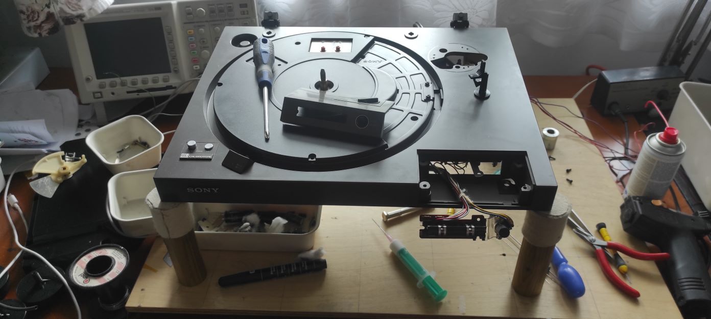

Ale co tam, płyty mają się kręcić i w tym temacie ostatnio poczyniłem kilka napraw.

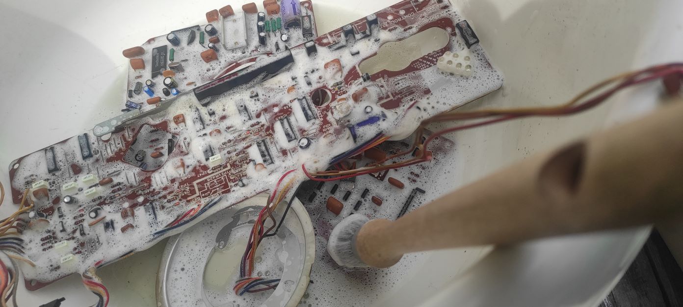

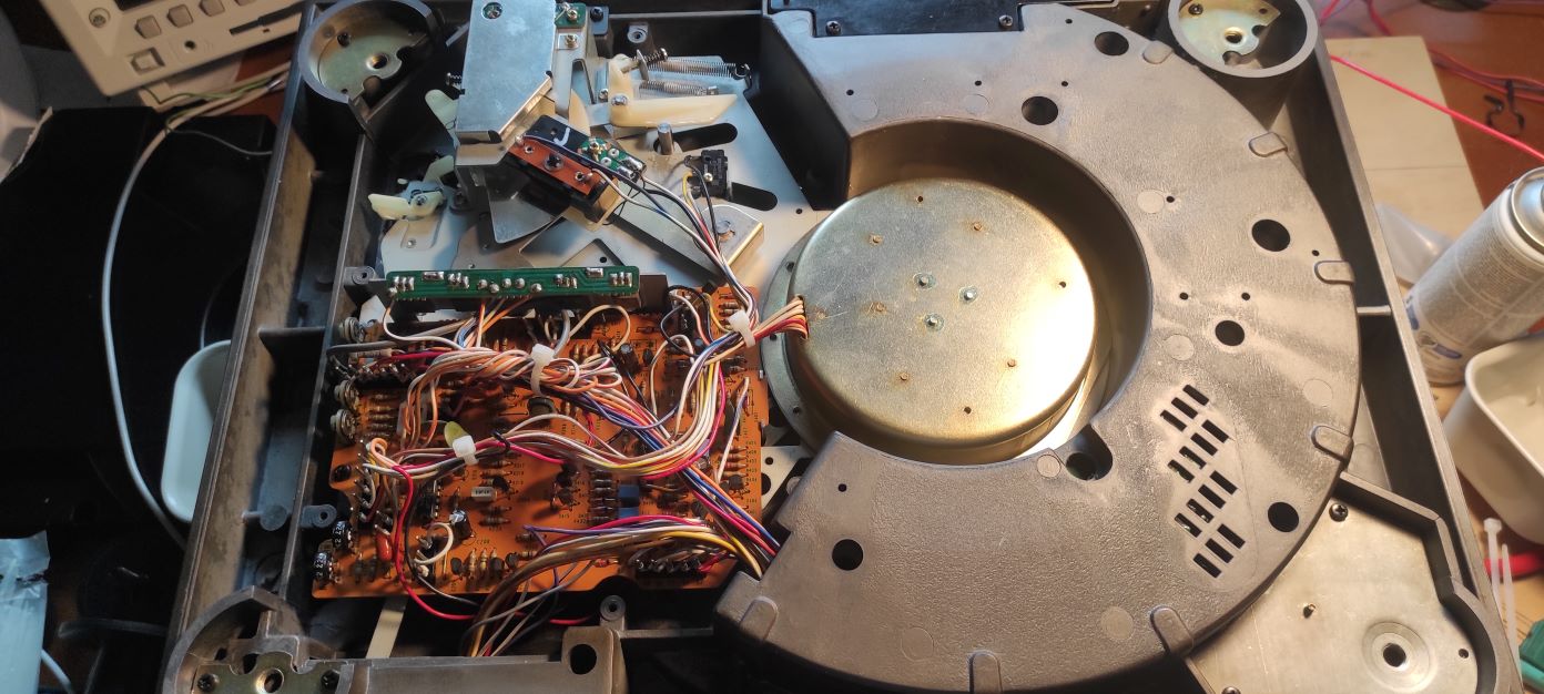

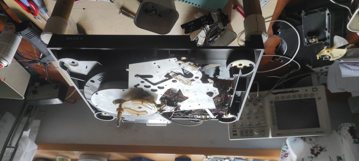

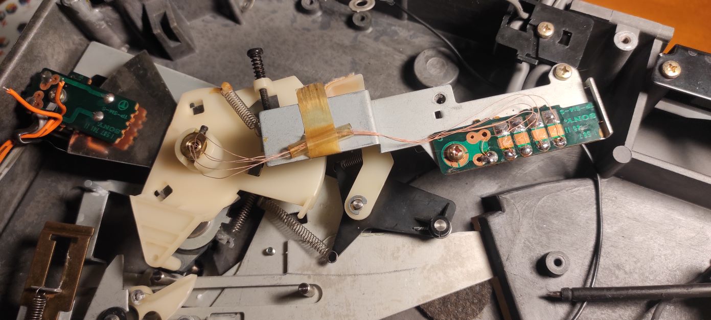

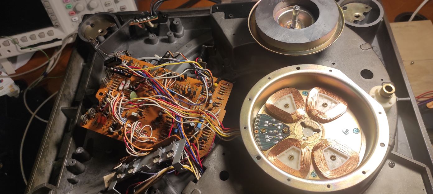

Trafił do mnie Sony PS-X6 z czkawką, tzn wyłączał odtwarzanie przypadkowo i podobno już ktoś gdzieś go naprawiał.
Typowa robota, czyszczenie, wymiana kondensatorów i smarowanie mechaniki, czyszczenie sensorów jako podejrzanych w sprawie. Suma sumarum okazało się, że trzeszczał jeden tranzystor i odpalał powrót. To wymagało działalności detektywistycznej. Do pełni szczęścia zmieniłem oświetlenie stroboskopu na zielone LEDy, zielone bo dobrze widać w oświetlonym wnętrzu.

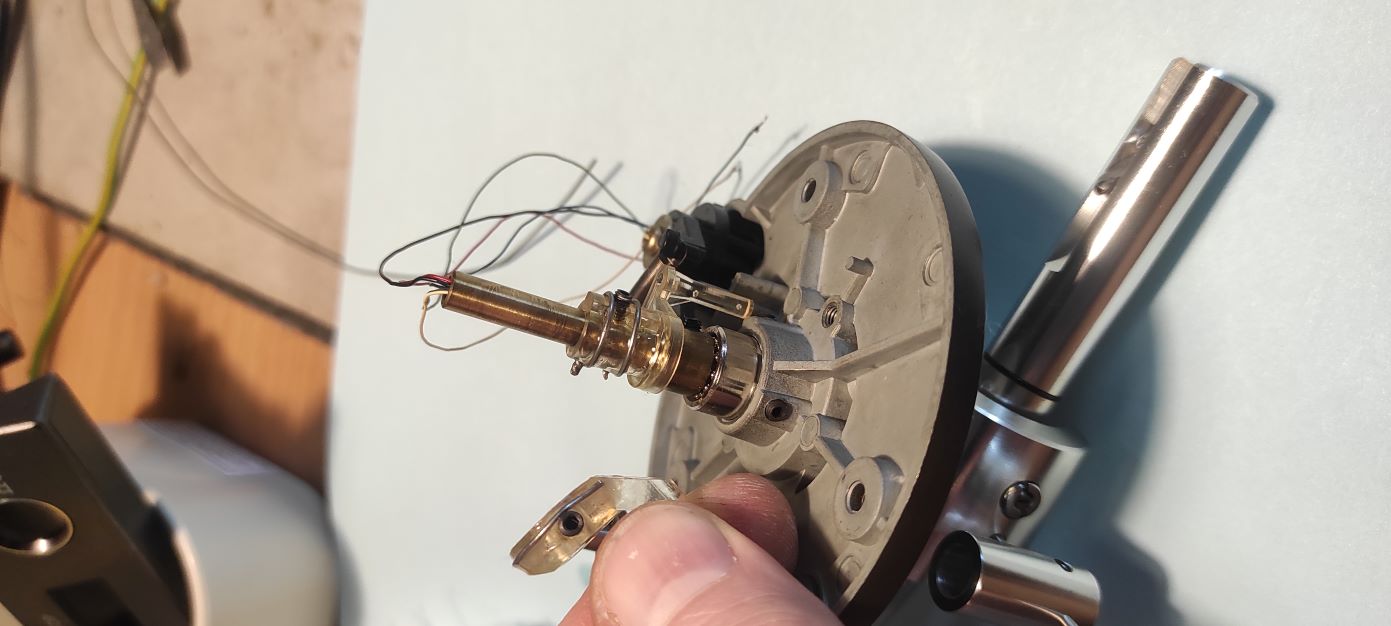

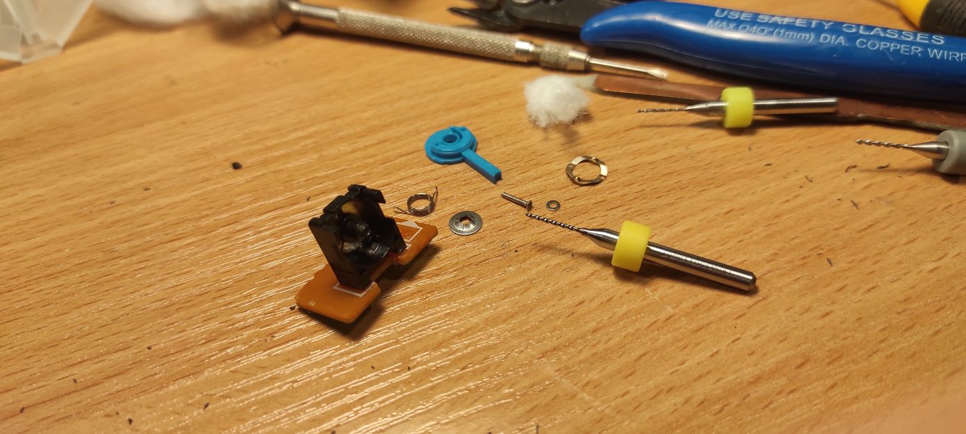

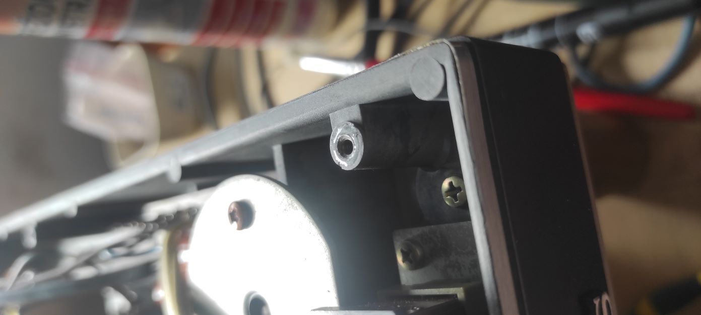

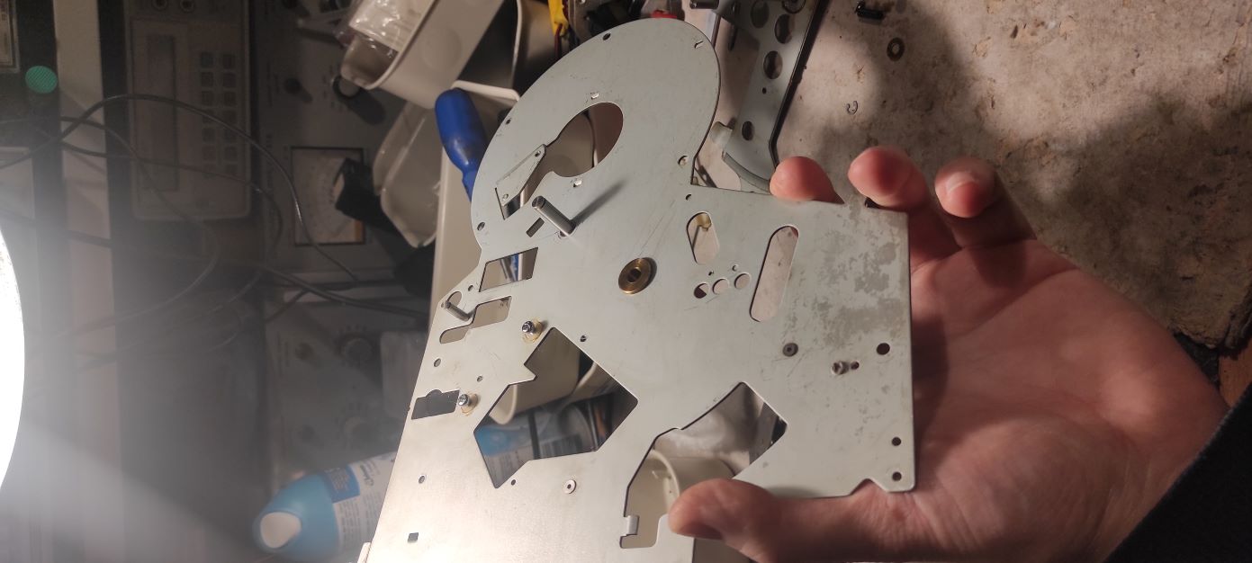

Typowe drutowanie popękanych plastików. Rozbiórka mechaniki i czyszczenie, nie da się zrobić inaczej jak zdemontować wszystko czyszczenie i polerowanie sensorów Zdemont Silnik i elektronika już po wymianie Poskładany Walczyłem też z gramofonem Micro Seiki DD-40, dobre ramie MA-505

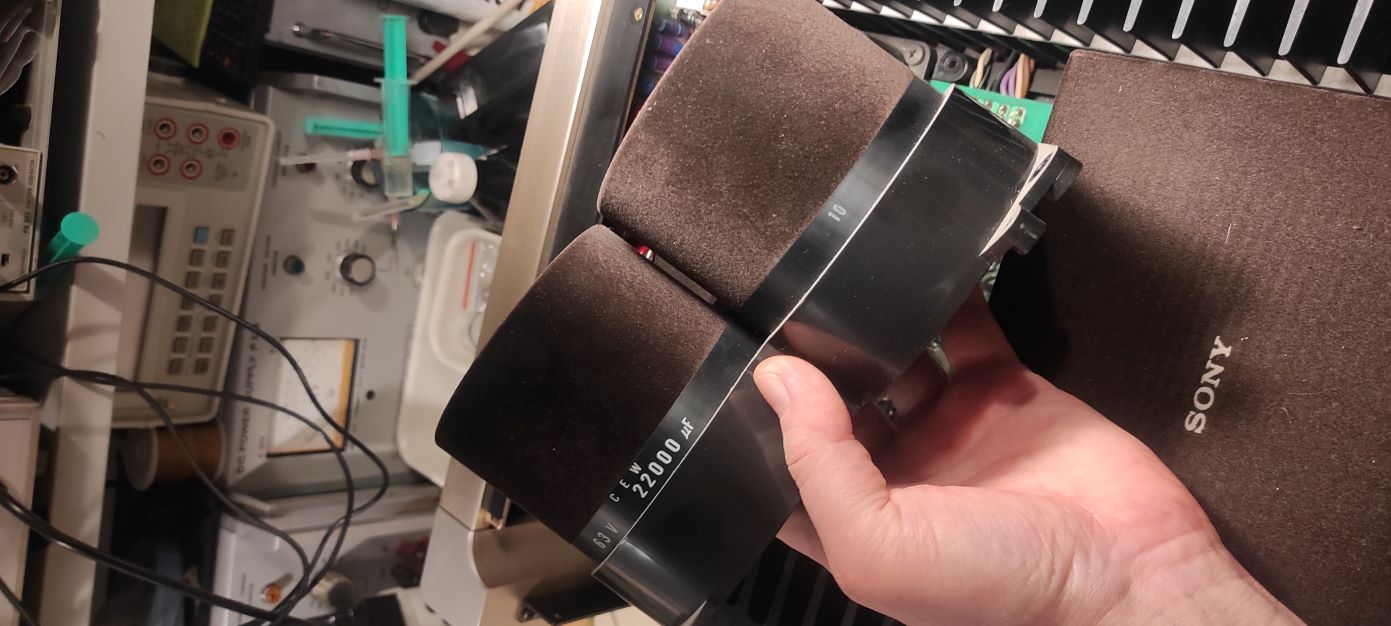

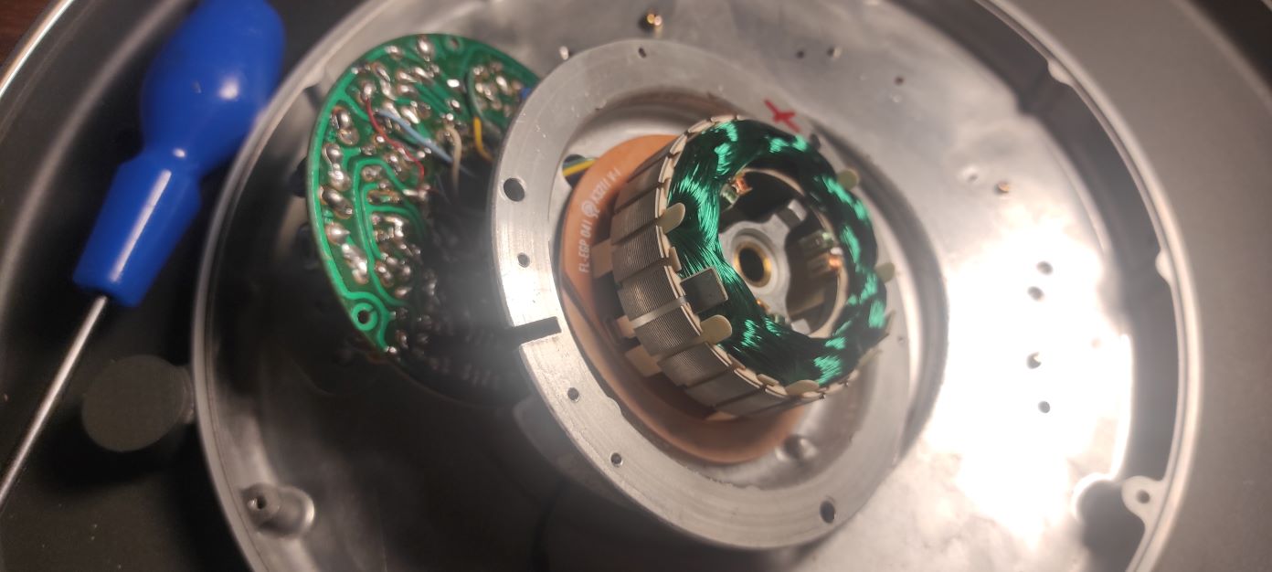

Silnik nie trzymał obrotów, wymiana kondensatorów pomogła połowicznie, uszkodzony okazał się układ optyczny czytający sygnał obrotów talerza. Jak już wydawało się, że jest dobrze to wyszło, że obroty jeszcze trochę za bardzo płyną podczas nagrzewania (nie ma stabilizacji kwarcowej) tu sprawa nie była prosta, zakończyła się na wymianie kilku oporników. Ciekawe, że ten silnik (MKX-15H) nie ma typowej w swoim czasie konstrukcji z czujnikami halla do pomiaru pola magnetycznego i kluczowania w odpowiednim momencie cewek, przełączanie jest rozwiązanie układem o zmiennym sprzężeniu magnetycznym, czyli podobne do np Technicsa SL 1700II, producentem silnika jest Matsushita to i nie dziwne.

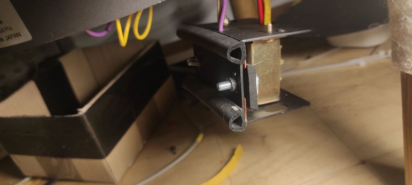

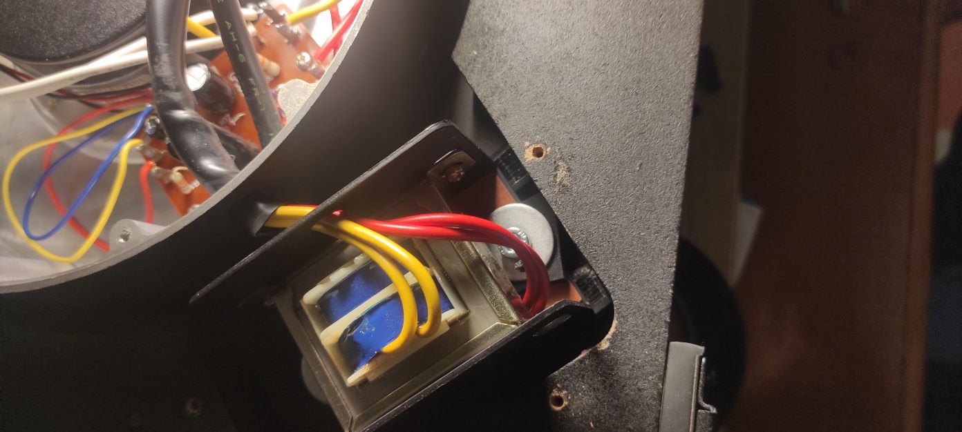

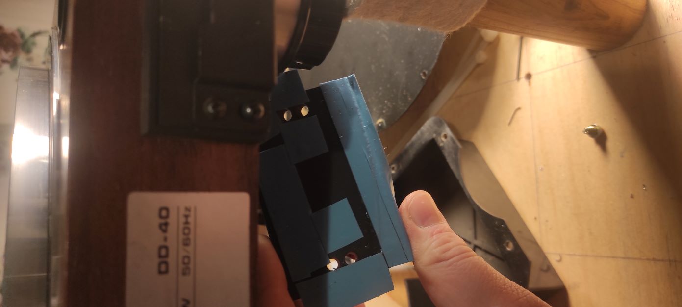

No i jak wydawało się, że już jest dobrze to zrobiło się późno w nocy i okazało się, że transformator sieciowy brzęczy. To nie było przedmiotem serwisu ale co to za gramofon z brzęczącym trafem

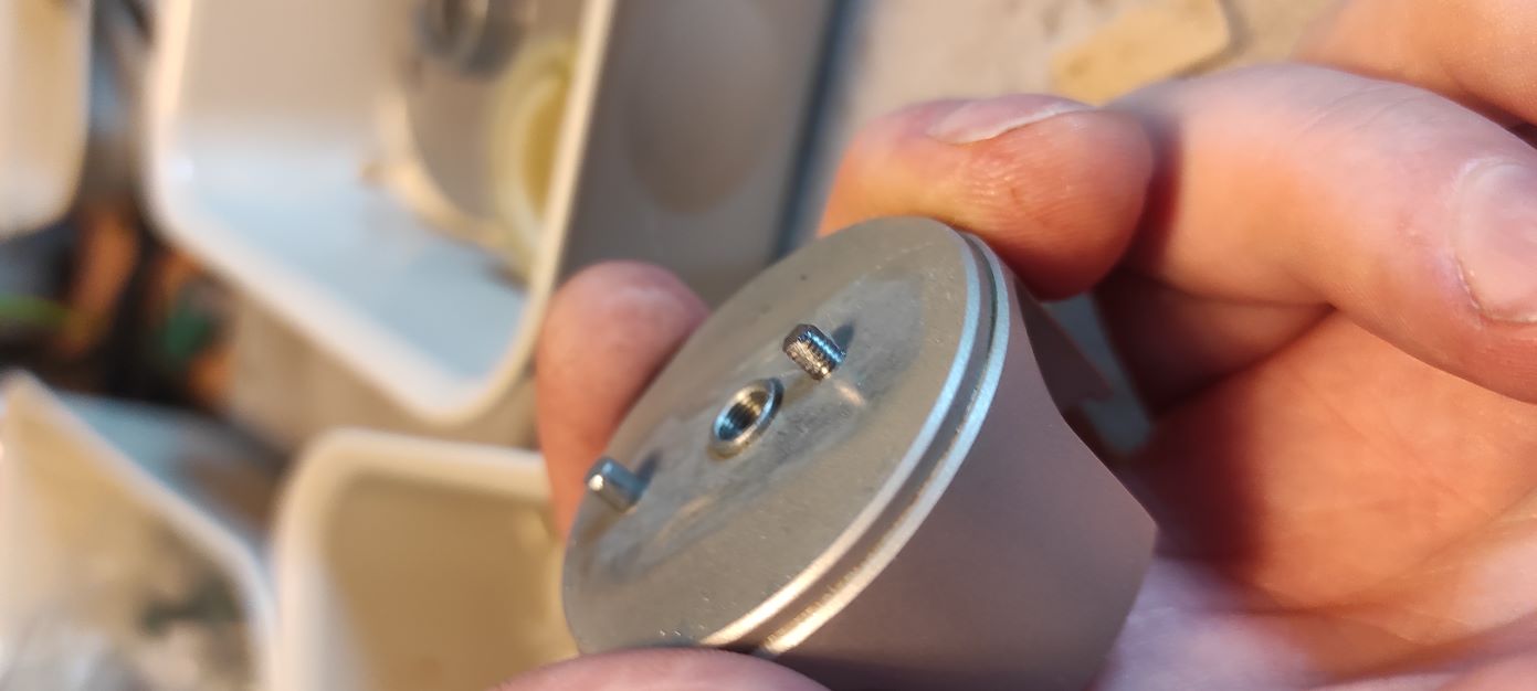

Fabrycznie moduł trafa z blachą ekranu magnetycznego przykręcony jest na sztywno do plinty
Najpierw próbowałem podkleić gąbkę od spodu, pomogło ale było jeszcze później w nocy a może już rano i nadal mnie drażniło Powierciłem więc większe dziury, podłożyłem mikrogąbkę i miękkie dystanse z uszczelki Nagwintowałem otworki Na końcu otrzymałem coś takiego Brzęczenie przestało być zauważalne.

I bardzo dobrze bo jak słychać brzęczenie to nie tylko hałasuje ale i trzęsie i mechanicznie na igłę to się przenosi.

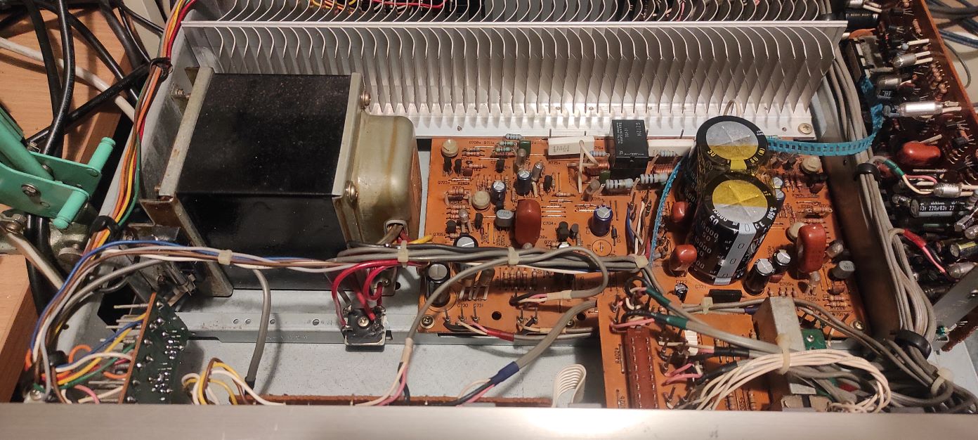

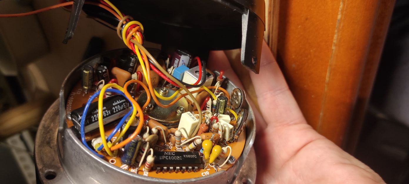

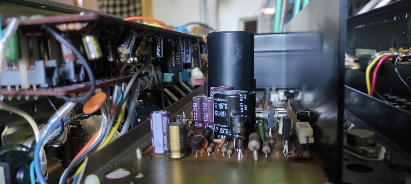

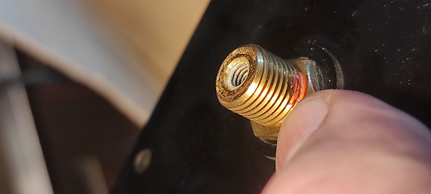

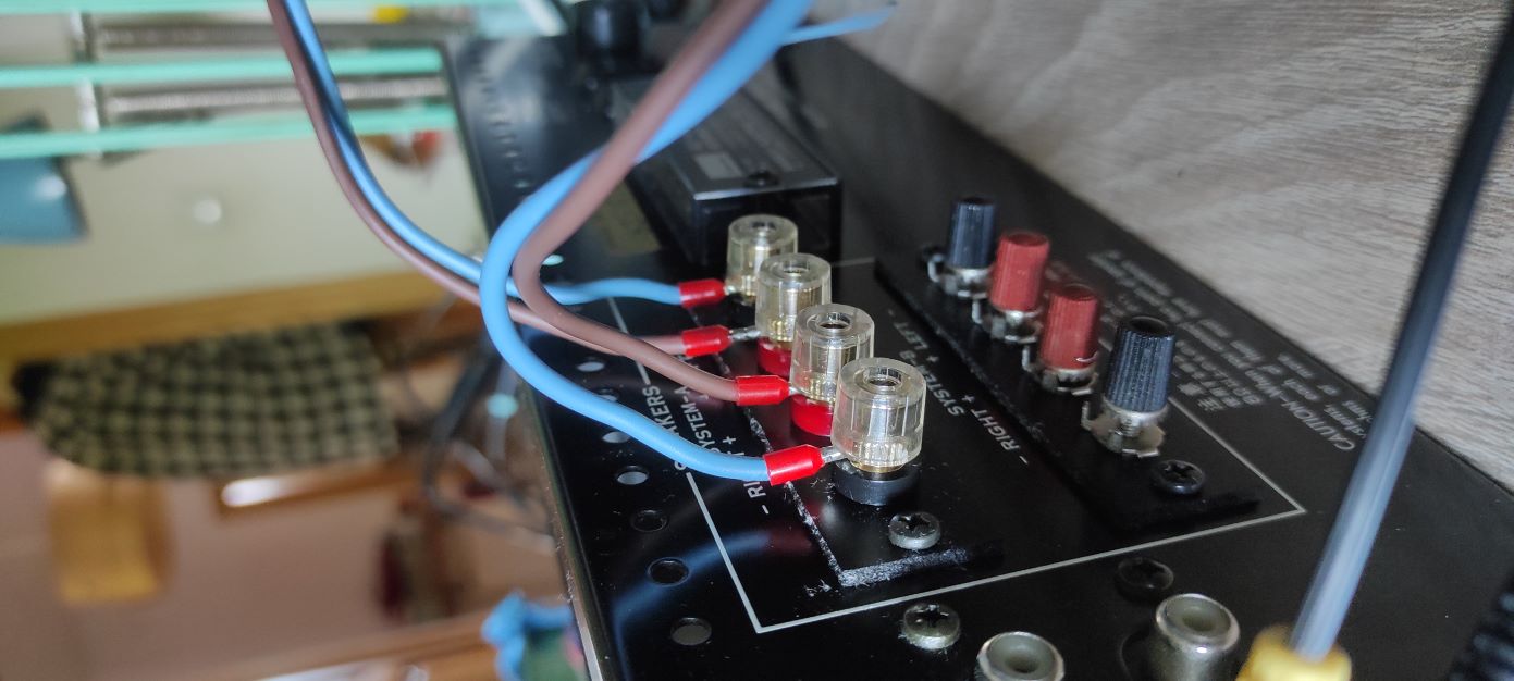

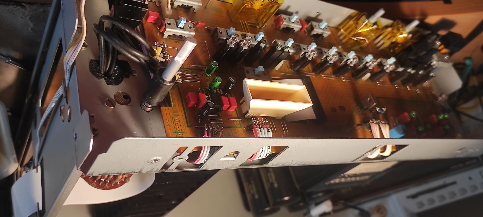

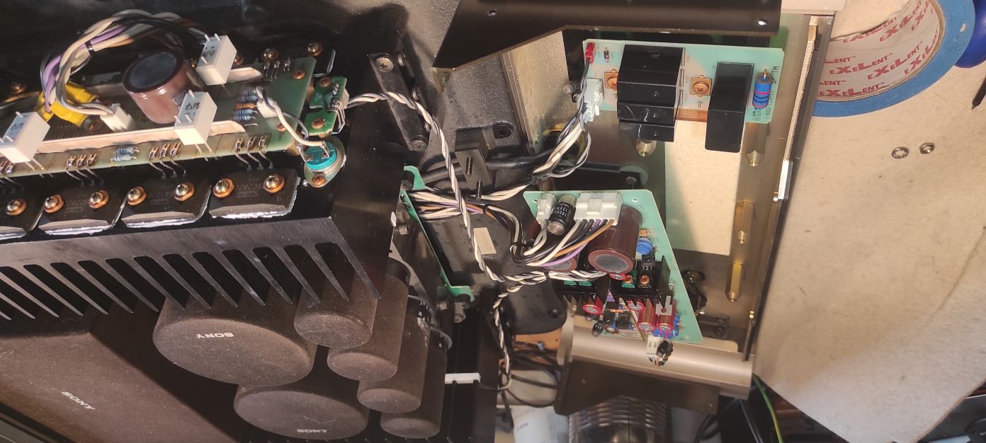

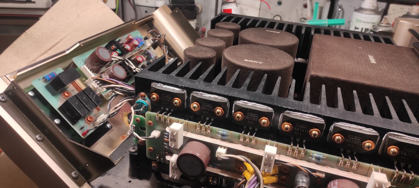

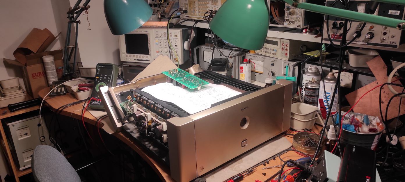

Ostatnio chwilę czasu spędziłem tropiąc problemy z przydźwiękiem pojawiającym się sporadycznie w ładnym skromnym wzmacniaczu Sony TA-NR1, ledwo co można ten monoblok wstawić na stół - 50 kg. To była robota detektywistyczna. Wcześniej już serwisowany więc niby odpadały typowe problemy i trzeba było się dokładnie przyjrzeć co może powodować takie zachowanie. To pracochłonna sprawa, problem może tkwić wszędzie. Ostatecznie znalazło się kilka miejsc wymagających poprawy lutunków i najważniejsze być może - drobiazgi. Fabryka nie zadbała o dobre połączenie masy z obudową. Dwa dni stał na stole

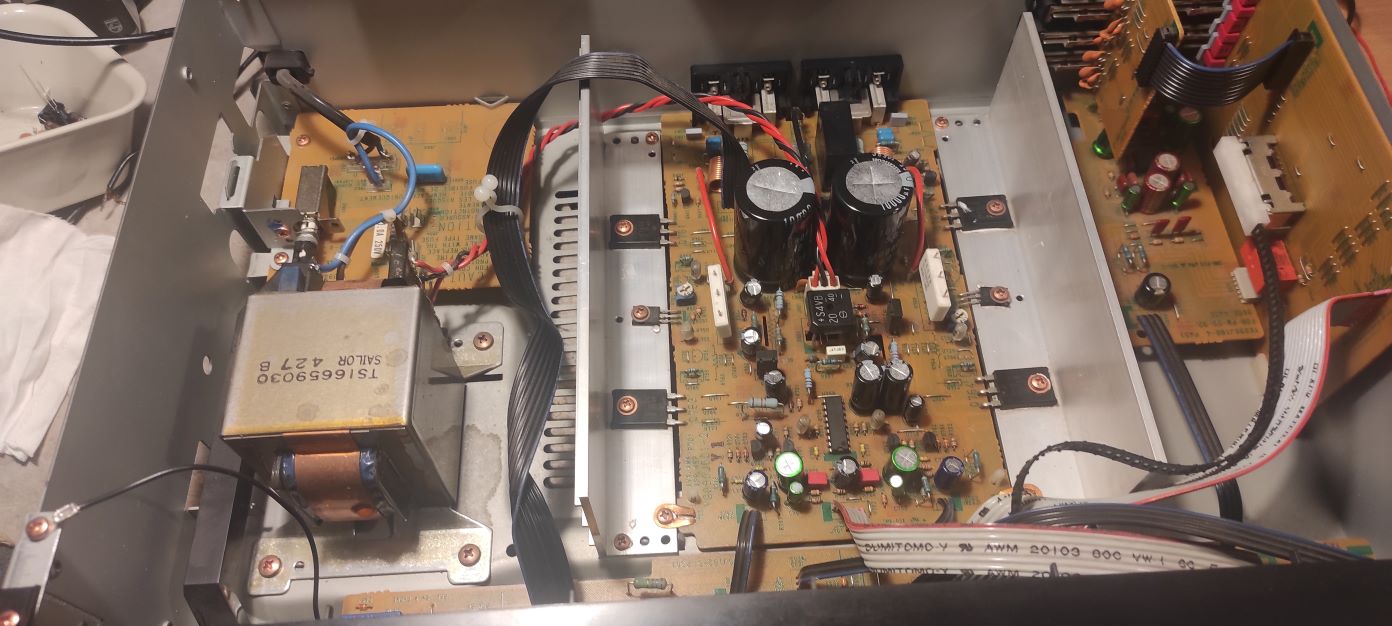

Ogólny widok na tył gdzie znajdują się gniazda i w główny układ wzmacniacza, końcówka z driverami jest na radiatorach. Pod płytką znajduje się transformatora do pracy w połączeniu symetrycznym (przez XLR) albo odwracający fazę. Musiałem zerknąć też na płytkę zasilacza demontując takie małe dwa kondensatorki całe w pluszowym ubranku Poszukując drobiazgów np. musiałem wyczyścić gwint który przewodzi sygnał przez śrubę do gniazd wyjściowych bo był zaśniedziały z pewnością nie domyty po procesie złocenia. To wzmacniacz w klasie A (nie widać zniekształceń skrośnych) do mocy znamionowej przy 8 omach (ponad 100 W), zniekształcenia i szumy to ledwo co ponad 0,0015% (1 kHz) w paśmie pomiaru 80 kHz. Dominuje głównie 3 harmoniczna. Widać stąd doskonałą symetrię końcówki. Kolejnym urządzeniem wagi ciężkiej było CDP-R1, równie ciekawy i jednostkowy, - problemem: erratyczne zachowanie szuflady która potrafiła się sama zamknąć. Winnym okazał się czujnik mechaniczny, oczyściłem go, znalazłem śrubkę (wywierciłem otwór) którą można go było skręcić po zdjęciu podkładki blokującej starlock. Dodałem kondensator tłumiący ew. trzaski. Szufladka chodzi super. Przy okazji wymieniłem paski, smar, wyczyściłem i nasmarowałem prowadnice. Mechanika znana z wczesnych odtwarzaczy serii ES Sony. Oprawiona w solidną obudowę
Ze spraw bardziej przyziemnych ale uważam ciekawych - wzmacniacz Marantz PM30 i podobne. To dobra w zamyśle konstrukcja, serio! - nie ma zbędnego krzemu w selektorach sygnału, jest przełącznik mechaniczny. Typowy ale przyzwoity wzmacniacz fono na kostce NJM2068DD, na początek jak znalazł. Niestety cierpi na cięcie kosztów kiepskimi elementami - ale to główny jego problem. Za małe kondensatory filtrujące, ceramiczne kondensatory w torze, nie spolaryzowane elektrolity. To urządzenie znajomego więc pochyliłem się nad nim mocniej. Gdzie ceramika dałem polipropylen, tam gdzie nie było polaryzacji wstawiłem bipolarne muse, wyczyściłem przełączniki, wywaliłem prawie wszystkie sprężynowe zaciski łączące taśmami płytki
, wlutowałem na sztywno
. I teraz - ten wzmacniacz ma magiczny przełącznik direct wyłączający twardo układ balansu i regulacji barwy! - koniecznie użyć, Tor staje się naprawdę prosty. Można dać lepszy potencjometr głośności, dwa zamiast jednego przekaźnika.
Ależ on sobie świetnie radzi z niską impedancją obciążenia, dobrze brzmi. Jako budżetowy ale naprawdę niezły po upgradzie sprzęt - warto Od jakiegoś czasu już planowałem i w końcu wydrukowałem nalepki by znakować jakie stosuję smary czy inne ważne sprawy przy kolejnych serwisach w przyszłości.

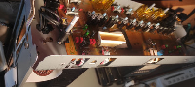

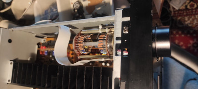

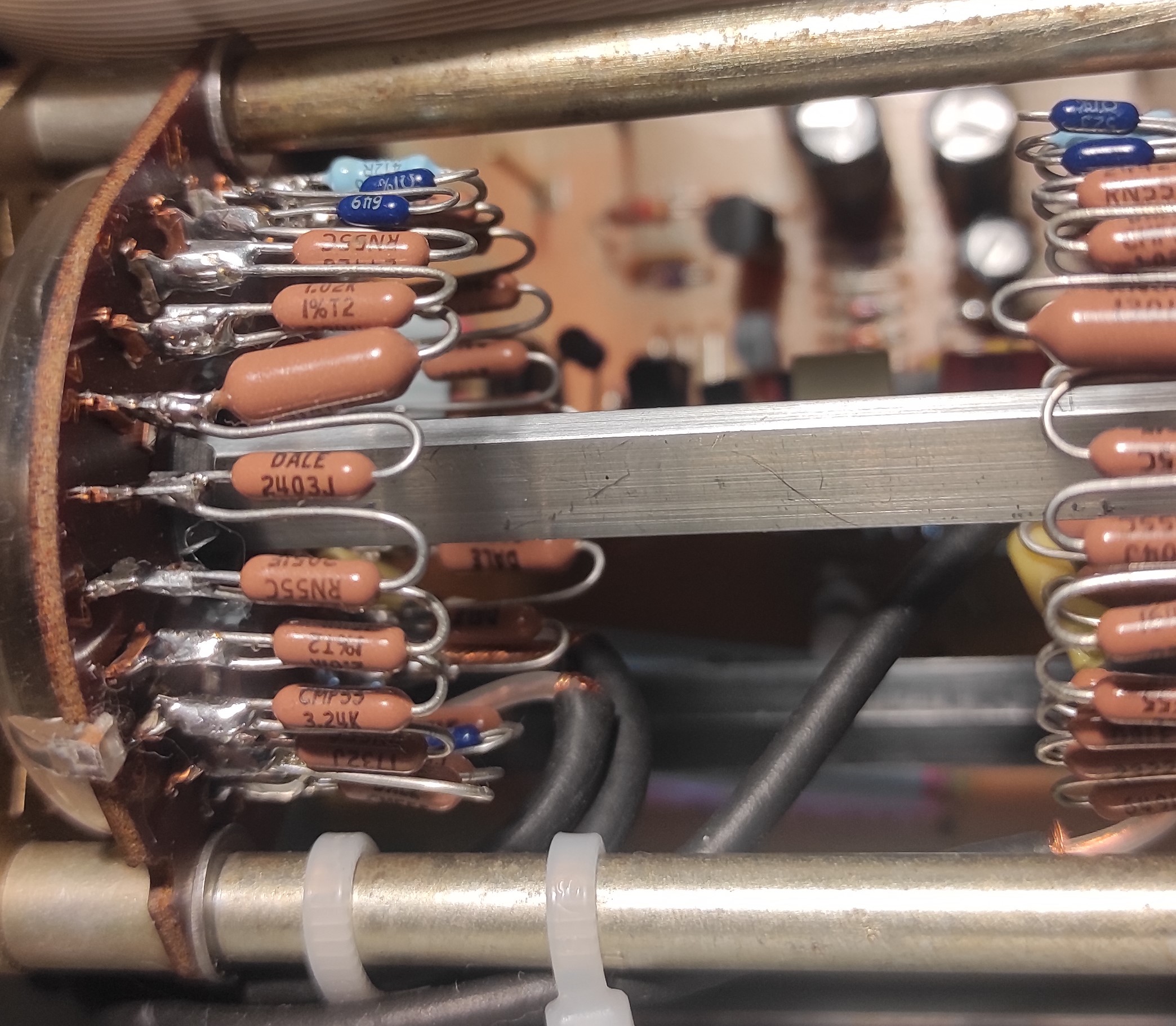

Ostatnio w ramach pracy związanej m.in. z konstrukcją tłumików do urządzeń pomiarowych walczyłem z potencjometrami i tym jakie to problematyczne, nieliniowe, szumiące i nieprzewidywalne elementy, które nijak nie dają się zastosować gdy się chce mieć pewność czegokolwiek.
Niejako przy okazji wziąłem na stół temat ich usunięcia w istniejących rozwiązaniach wzmacniaczy czy pre. Dobrym rozwiązaniem są tłumiki krokowe korzystające z drabinek rezystorowych w różnych konfiguracjach.
Tłumiki krokowe mają wady:
- skokowa zmiana wzmocnienia
- pewne minimalne trzaski wynikające z j.w.
Posiadają jednak istotne zalety w porównaniu z potencjometrami:
- praktycznie idealne śledzenie obu kanałów, brak znaczących różnic wzmocnienia w całym zakresie regulacji, można je doprowadzić do zera ,.
- nie ma styku pomiędzy różnymi rodzajami materiałów, warstwą oporową a ślizgaczem, tu może tworzyć się (w zasadzie się tworzy) złącze nieliniowe.
- warstwa oporowa zwykle jest kompromisem pomiędzy trwałością i jakością parametrów elektrycznych. Potencjometr w układach nawet względnie dobrej jakości jest zawsze piętą achillesową konstrukcji. Współczynniki zależności rezystancji od temperatury czy napięcia są często ogromne, zwykle nawet nie specyfikowane! Różnica rezystancji pomiędzy sekcjami nie dziwi i 20 % a różnica tłumienia 3 dB... przyjmujemy je bo innego wyjścia nie ma.
- w tłumiku rezystory mogą być najwyższej jakości, styk jest zwykle dużej powierzchni i z jednego rodzaju metalu. Co jakiś czas da się go ewentualnie wyczyścić. Właściwie nasmarowany przetrwa bardzo długo.

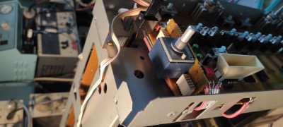

Do przeróbki trafił mój testowy wzmacniacz. Miejsce - choć nie bez problemu - szczęśliwie się znalazło. Przestrzeń to niestety wymóg każdego ewentualnego upgrade z potencjometru. Oporniki możliwie najlepszej jakości nichromowe. Trochę rzeźby frezarką i tokarką. Generalnie dość pracochłonna sprawa.
Istotnym problemem nad którym trzeba się pochylić podczas takiej zamiany jest właściwy dobór poziomów tłumienia. Tutaj mamy pewną walkę z konstrukcją wzmacniacza. Układy produkowane dawniej (lata 80 i wcześniej) cechują się zwykle bardzo dużą czułością wejść. Mój wzmacniacz ma ją na poziomie 150 mV. Co znaczy, że dla takiego napięcia wejściowego przy gałce odkręconej na max będzie oddawał pełną moc na wyjściu.
Dziś większość źródeł wypuszcza z siebie sygnał o poziomie minimum 10 x większym.
W efekcie gałka głośności musi być ustawiona na samym początku ruchu, tam gdzie przecież potencjometr ma największe problemy z równobieżnością regulacji - płynnie jednakże można trafić na poziom jaki się potrzebuje i to jakoś tam uchodzi.
W skokowym tłumiku wstawionym wprost bez zmian w taki wzmacniacz okaże się, że użyteczne poziomy salonowe to trzy cztery pierwsze kroki więc za mało by użytkować go komfortowo. Trzeba dokonać modyfikacji np. przez dodatkowe tłumienie na wejściach - tak by zmniejszyć czułość wzmacniacza - w moim przypadku dziesięć razy i nadal jest jej aż nadto dla wszystkiego czym napędzam go dziś. Problem zbyt dużej różnicy początkowych kroków przestaje być znaczący, użytkujemy znaczny zakres ruchu gałki.

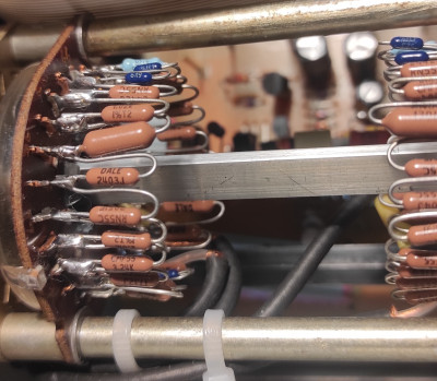

Tłumiki mogę wykonać praktycznie wszelakich parametrów i konfiguracji, zastosowałem przełączniki 24 krokowe. Polecam taką przeróbkę bo poprawa jakości wynikająca znacząco lepszych parametrów w stosunku do potencjometru jest bardzo istotna.
Zauważalna od samego początku będzie poprawa klarowności, precyzji obrazu stereofonicznego i subtelnej mikrodynamiki.
W sumie nie dziwne.
Różnice wzmocnień i przesunięcia faz się zmniejszają (no bo nie ma choćby 20% różnicy rezystancji) , o niuansach z praktycznego braku zmian parametrów od napięcia czy wspomnianym złączu ślizgacza nie wspominając.
Problem to pracochłonność - szyje na miarę, własnoręcznie, jednostkowo więc koszty nie są małe. Jeśli jednak wzmacniacz i słuchacz zasługują na luksus to naprawdę warto.

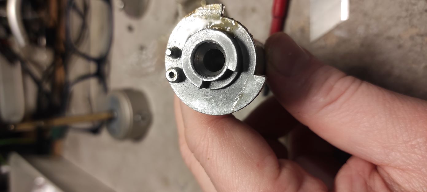

Był typowy Alps RK27 Udało się umieścić i połączyć mechanicznie wszystko
Oporniki możliwie najlepsze. Ostatecznie wyglada tak:
W sumie nie dziwne.
