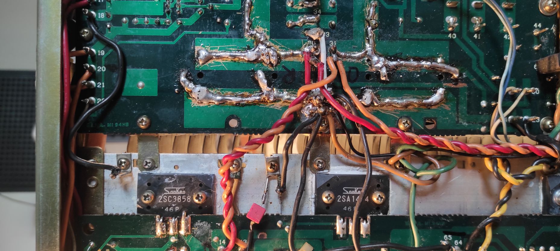

Ostatnio cały czas coś się dzieje ale w mniejszym stopniu audio.
Jakiś czas temu zawitał do mnie nasz Kolega z forum w celu poprawy wad pracy silnika w Luxmanie PD444. Nie synchronizował obrotów.
Ramię zaś trzeszczało przy próbach ruchu.
Elektronika silnika została wymyta z kwasu jaki wyparował czy też wypełzł z kondensatorów i otrzymała nowe kondensatory.
Trzeba było poprawić druk bo zjadła go korozja.
te dwa niebieskie kondensatorki to sprawiły
Zasilacz dostał nowe kondensatory najwyższej jakości oraz poprawki, przedłużyłem nogi tranzystorów bo ledwo co wchodziły w druk i lut był by słaby, do tego naprężenia termiczne.
Na końcu trzeba było dojść jak go wyregulować, układ przypomina inne konstrukcje dla których da się znaleźć manuale. Nie identyczny jednakże i trzeba troszkę pomyśleć. Silnik w tym Luxmanie jest chyba trzecią inkarnacją. Bo wydaje mi się, że już widziałem dwa różne od tego.

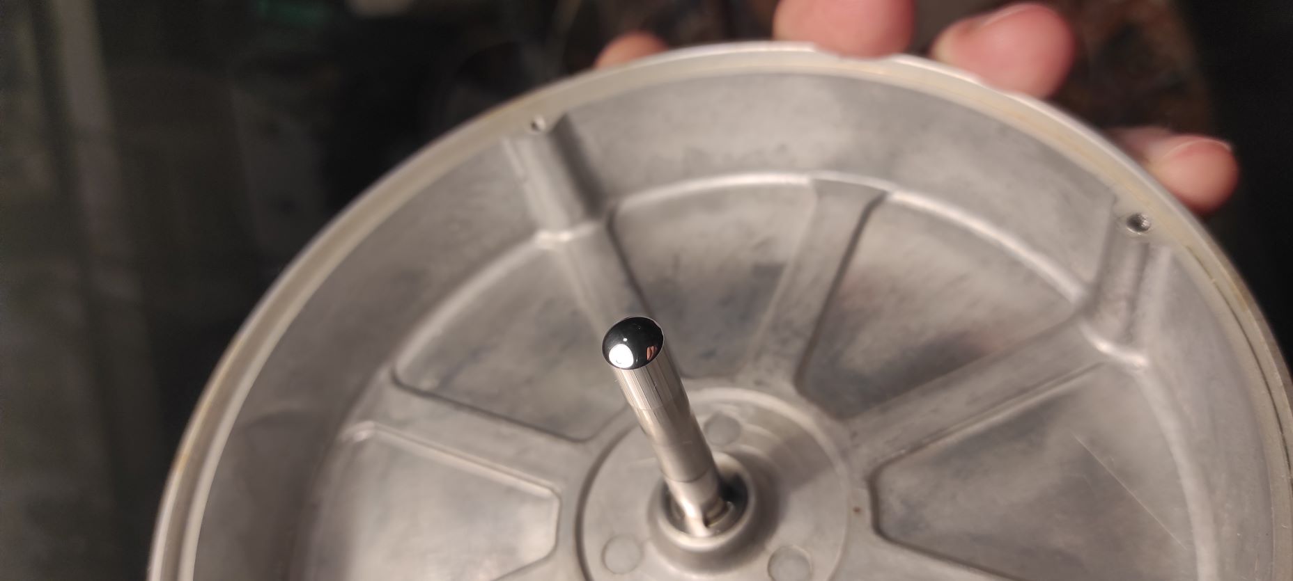

Cewki silnika to dzieło sztuki :-)
Oś w dobrym stanie, dostała nowy olej.

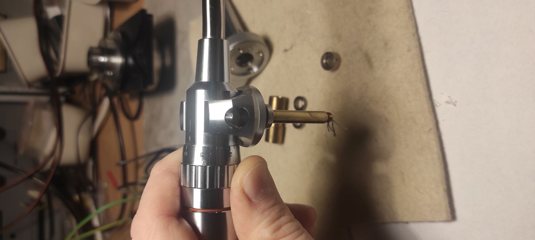

Ramię Koshin Lustre GST-801 W ramieniu wymyłem łożyska ruchu horyzontalnego, były trochę zatłuszczone, wyczyściłem i wymieniłem smar w regulacji wysokości podstawy. Naprawiłem działanie windy bo samoczynnie się luzowała i opadała, dobrałem smar.
To ramie antyskating i siłę docisku ma regulowaną magnetycznie.
Tutaj widać jak siła odciąga od pionu oś ramienia przy ustawieniu w niezerowej pozycji nacisku.
Lub oś wisi prosto luzem przy sile w pozycji zerowej
Wymyłem łożyska
Przy okazji wymieniłem w ramieniu kabelki. Jeden z oryginałów wyszedł luzem. Okazało się, że są one prowadzone bardzo blisko ruchomych elementów i bałem się, że izolacja licy się przetrze, wymyśliłem zdystansowanie tego drucikiem przylutowanym do ekranu.
Na końcu trzeba ustawić kąt gniazdka przyrządem profesora cycka, rurka oczywiście równolegle do podstawy.

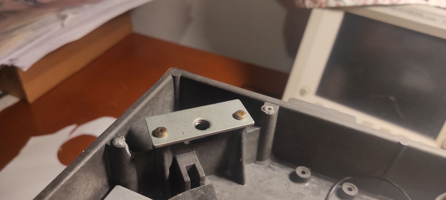

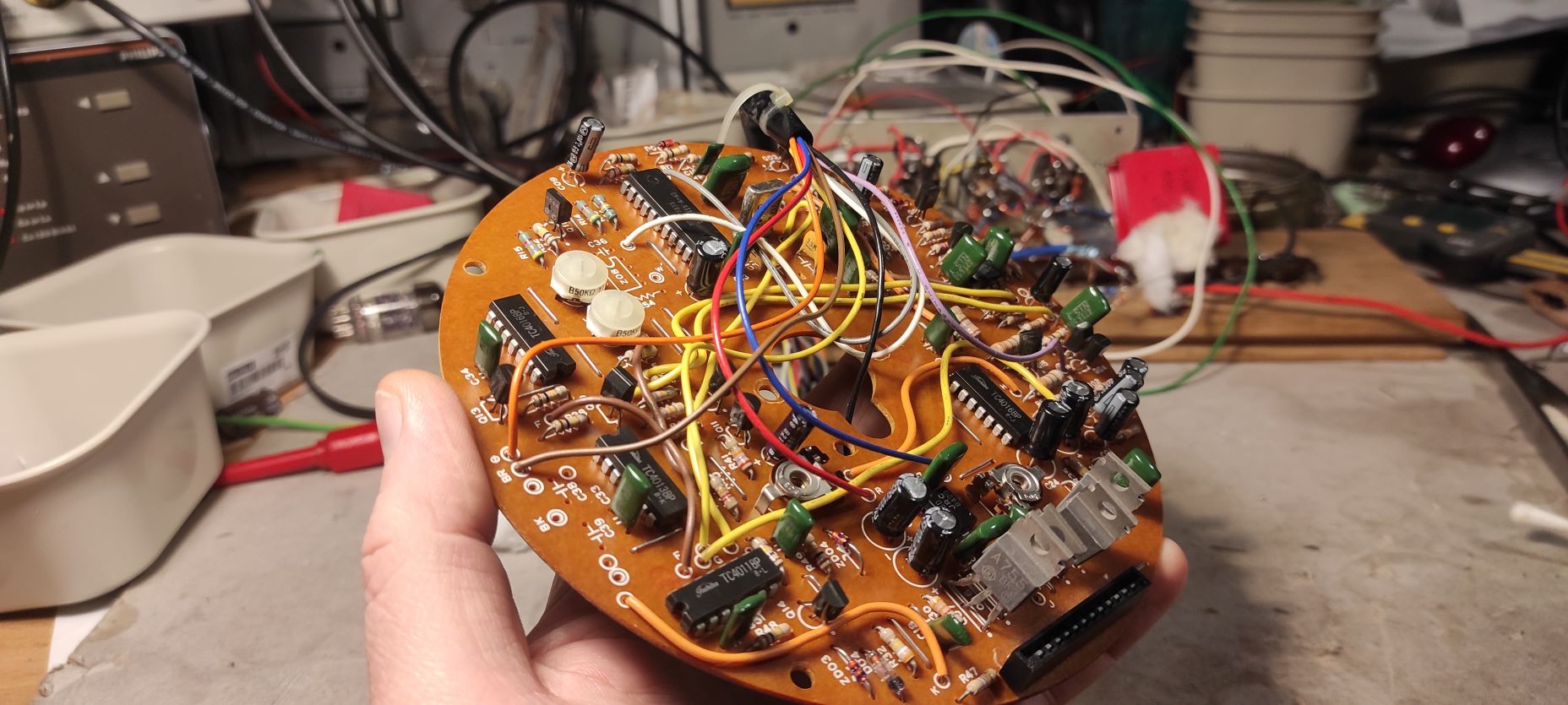

Wracając do gramofonowych walk na froncie. Dziś rozkręciłem PS-X60, ja to mam szczęście do Sony ;-) a może na odwrót?
I znalazłem w środku typowy przykład "serwisu" być może nawet "renowacji" czyli - weź i zalej olejem a jak nie działa to dolej oleju jeszcze.
Ech, nie, olej jeśli już w odpowiednich miejscach i właściwej ilości bo nawet jeśli maszyna ruszy to
- zdegenerują się gumy
- mogą kruszeć plastiki
- zżywiczały po latach sklei wszystko
- silikonowy pogorszy styk na przełącznikach
Może nie zbyt wyraźnie ale w ugniecionym filcu widać bajorko olejowe
Mosiądz zielenieje a izolacja kabelków zrobiła się sztywna i krucha - to zresztą powód usterki
Do tego mamy miękki tryb automatyki w takim stanie
I wszystkie mocowania dekla zniszczone mniej lub bardziej. Plinta z materiału który później był zwany gibraltar i stanowił wspomaganie chassis tłumiące drgania w serii ES - to jak w wątku wspominałem konglomerat mączki kamiennej. Kruche to jest i delikatne, jeśli się nie uważa kilka wkręceń śruby niszczy gwint. Kleić się średnio da. Zostaje odwiert i wklejenie tulejki z gwintem. Tylko to znów czasochłonne...
I teraz - gramofon trafił bo działa ale brumi. Tylko, że brumienie to jest najmniejszy problem w jego wypadku.
Zrobić go dobrze to sporo pracy, walka z tulejkami (nie wiem czy się podejmę), rozbiórka na części włącznie z ramieniem i mycie a do tego regeneracja elektroniki...
Idę się przespać - jutro wydam wyrok :mrgreen:

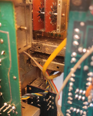

Roztwieram dekielki i tak sobie myślę:
Do audio elektroniki można podejść artystycznie.
... zasilacz a'la Basquiat
Można podejść kulinarnie
Przełączniki w kwaśnym oleju oprószone korozją, na dole tłumik głośności też się marynuje
Cukierniczo
Wisienka kondensatorowa na torcie.
Trzeba rozlutować, przełączniki wyczyścić osobno, resztę do prania wodą i detergentem, kondensatory po całości plus wrócić do przyzwoitości pozrywany druk i połączenia... Przed sobą mam obiekt być może kupiony kilka lat wstecz "po serwisie" a może nawet w dobrej wierze zlecony komuś do naprawy. Jak tłumaczyć, że gdyby on nie był "po serwisie" to może dziś było by łatwiej i jednak nie każdy powinien naprawiać, ja bym się wstydził takiej roboty.
