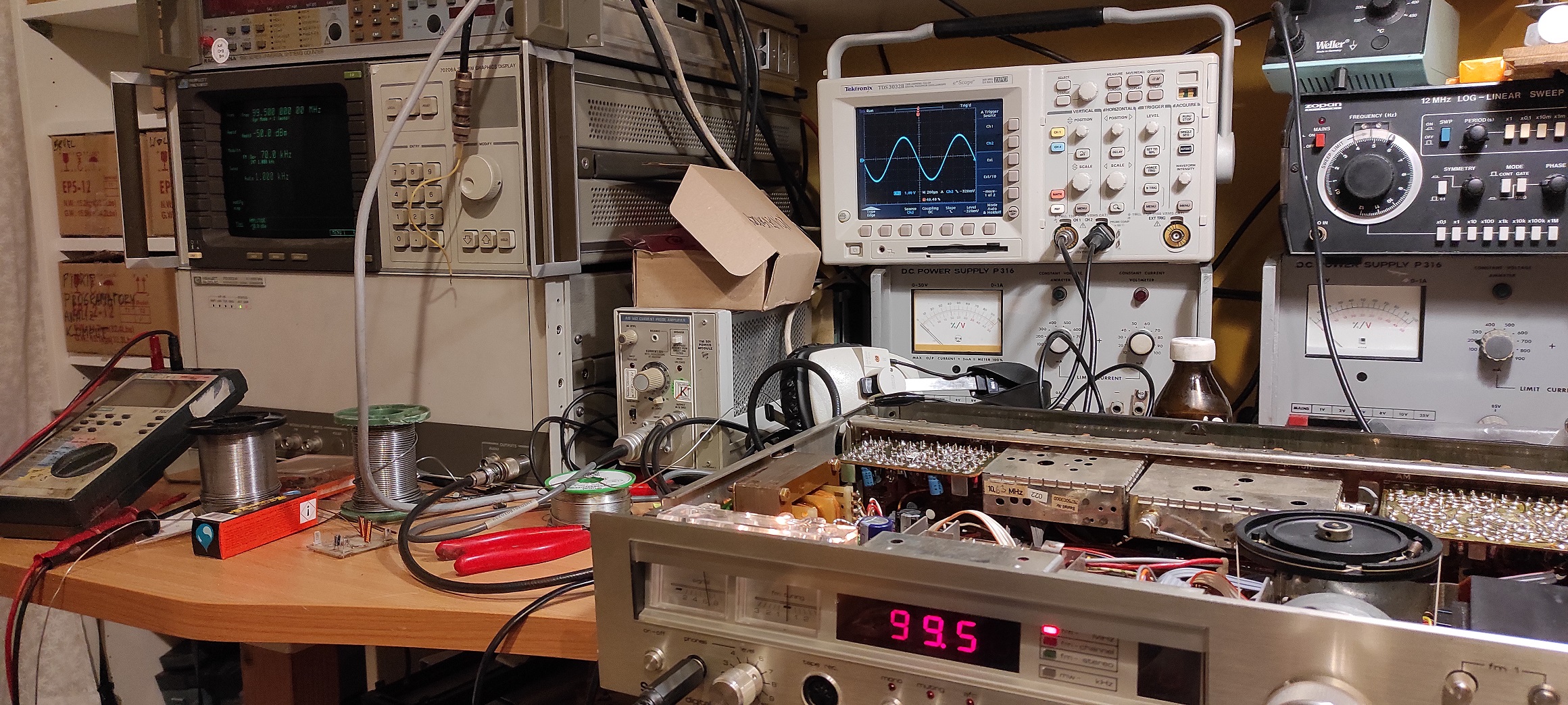

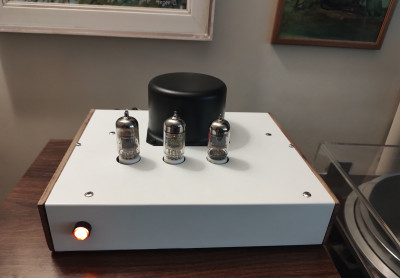

Saby dostały nowe kondensatory, ogólny przegląd i regulacja. Ładna konstrukcja, solidne wykonanie z dobrych czasów.
Tu zdjęcie podczas strojenia tunera.
Fajny warsztacik :clap: , Reduktor Szumowin wymięka ;)

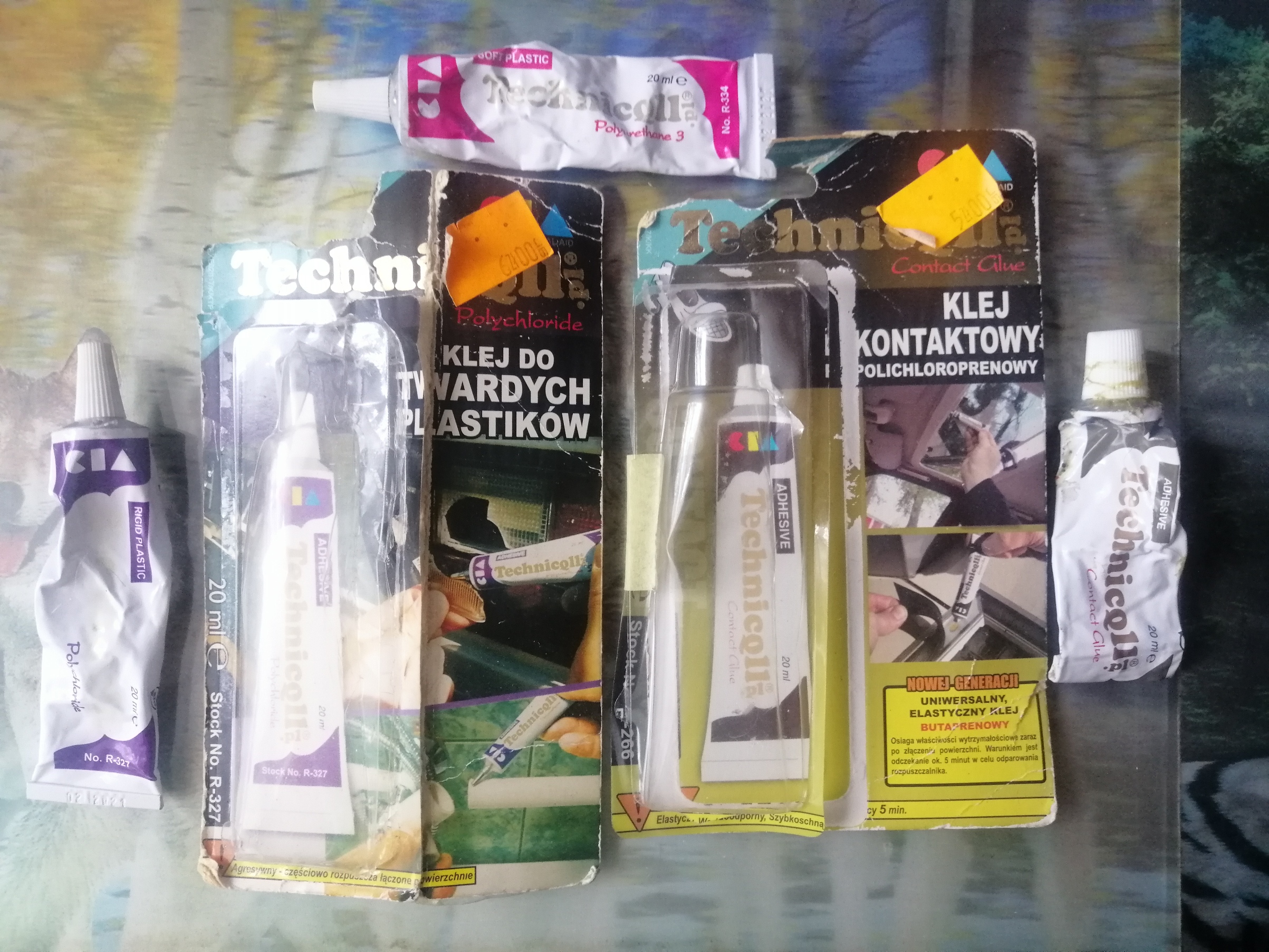

zdjęcie wrzuciłem do łobejrzenia :D opakowanie po prawej (polichloroprenowy - budapren znaczy) poczytaj żółtą ramkie do cachania np podobno wyśmienity :lol: , to samo ten u góry (też elastik) ale poliuretanowy - tylko łopakowanie mi wyszło, natomiast ten z lewej do twardych - bardzo dobry np. pęknięte pokrywy przy zawiasach - lepie trzyma akryl niż on sam siebie , odłamane hebelki i takie tam, tylko trza uważać bo rozpuszcza 8-)

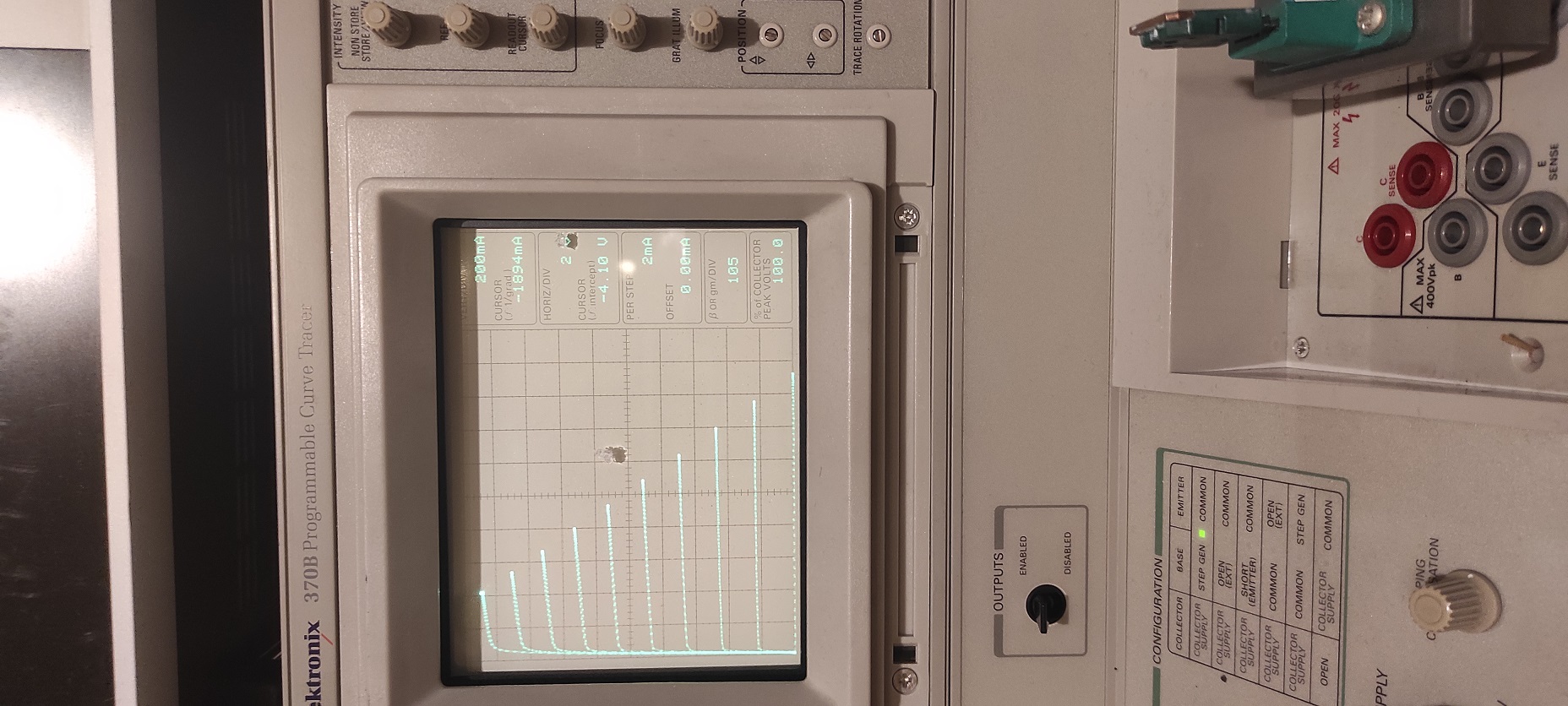

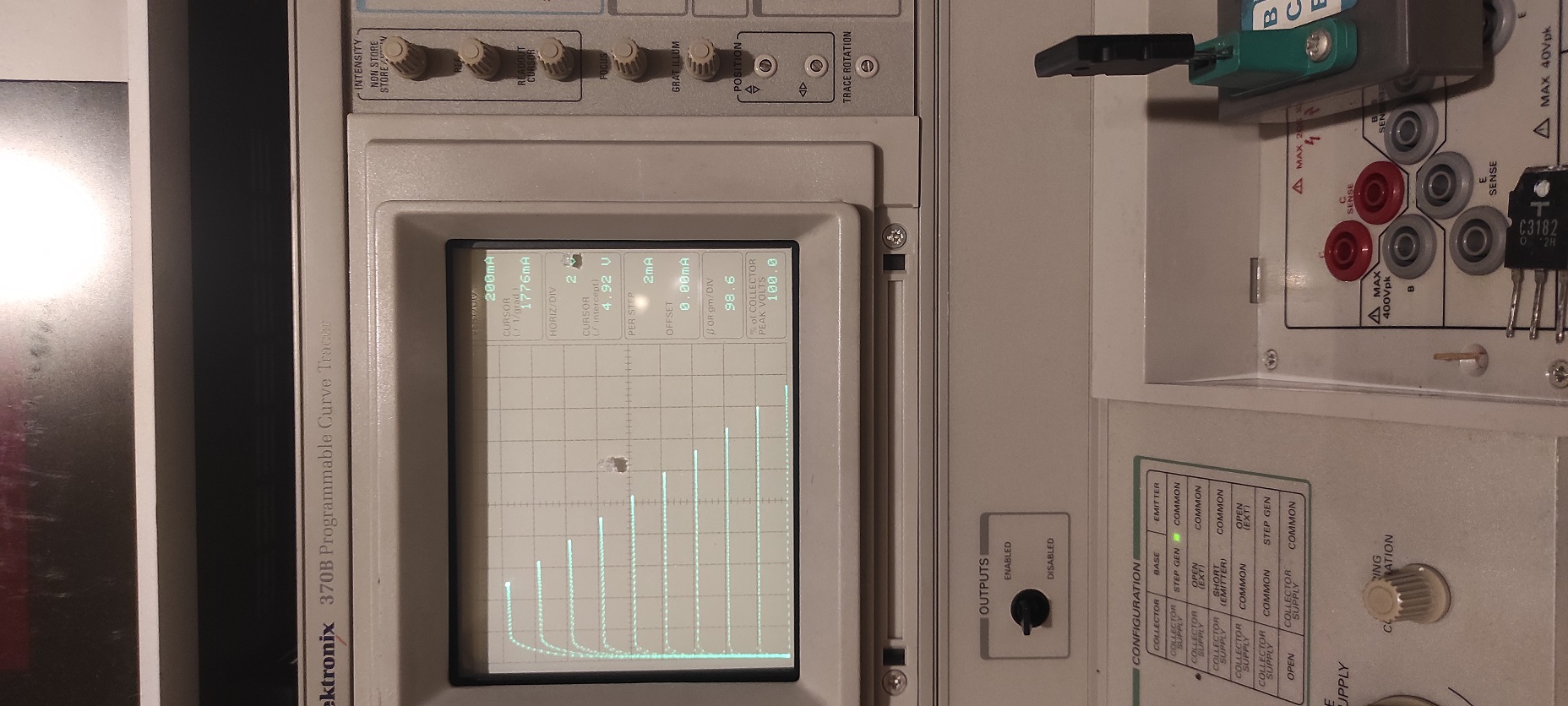

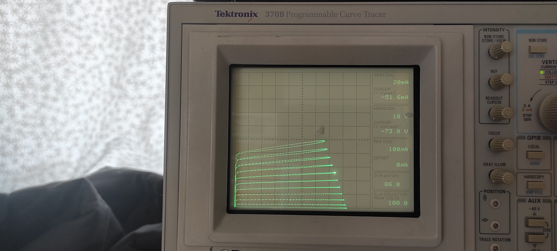

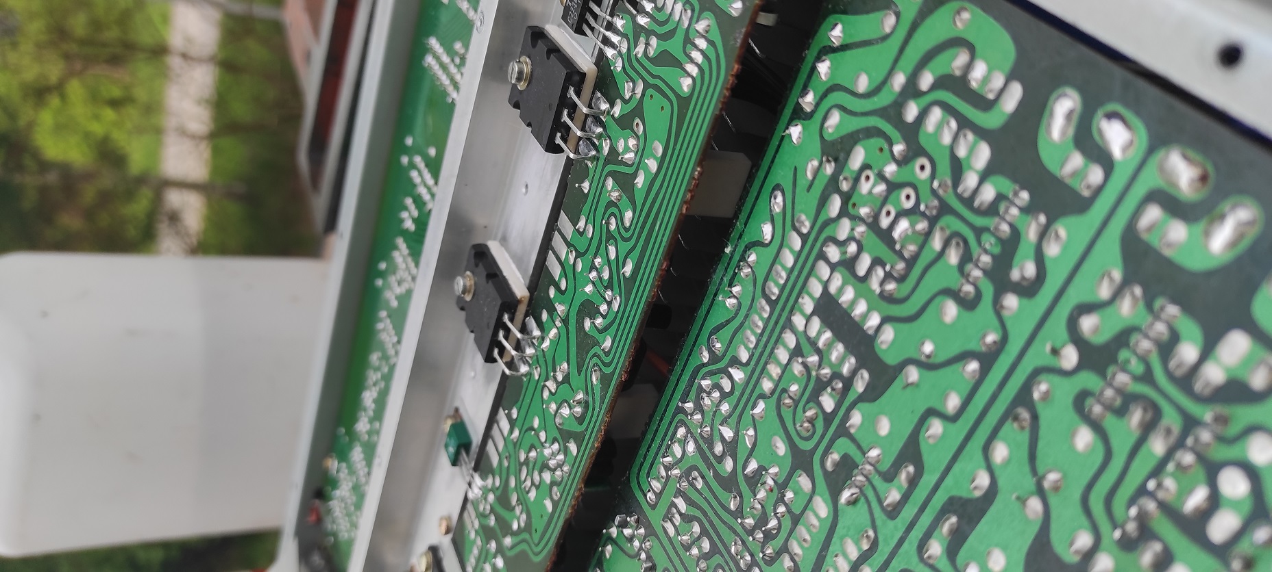

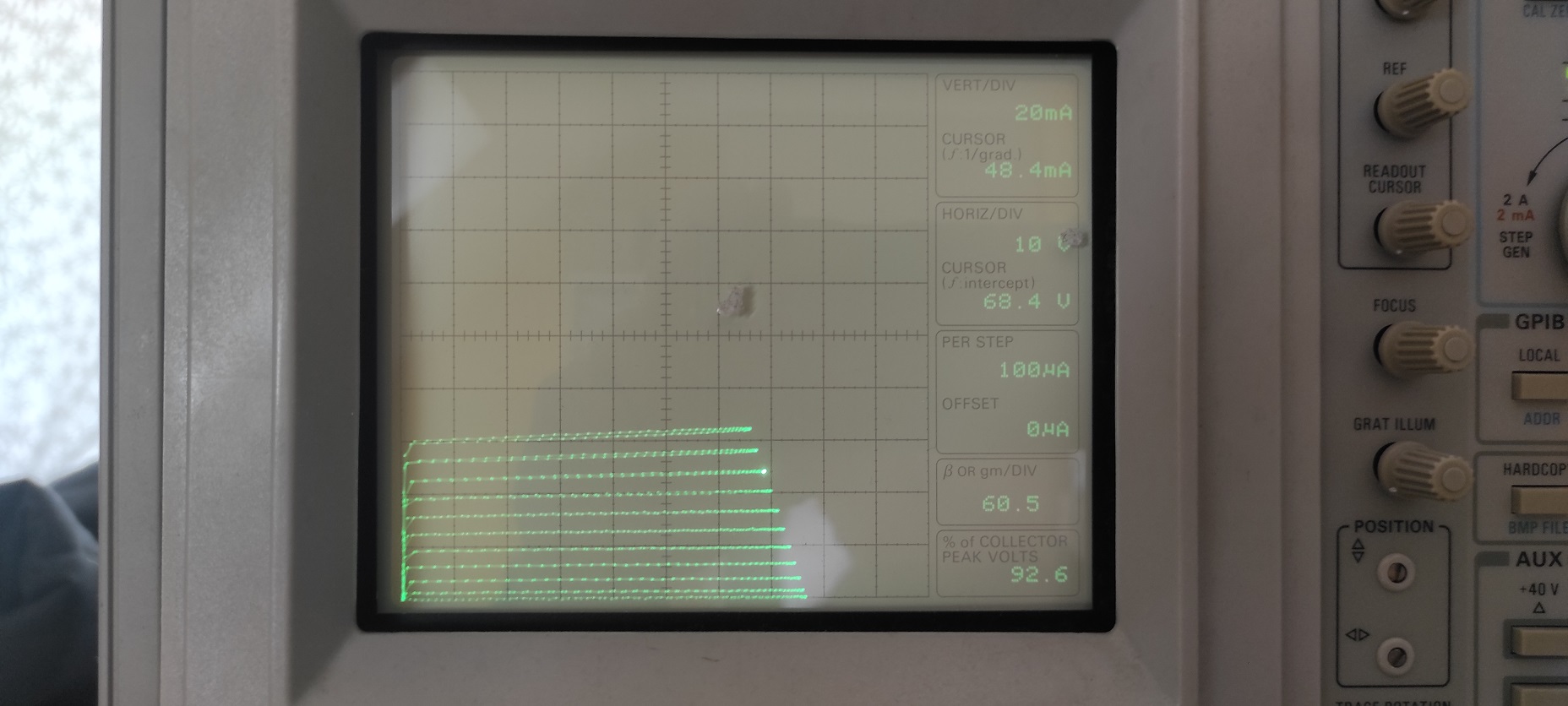

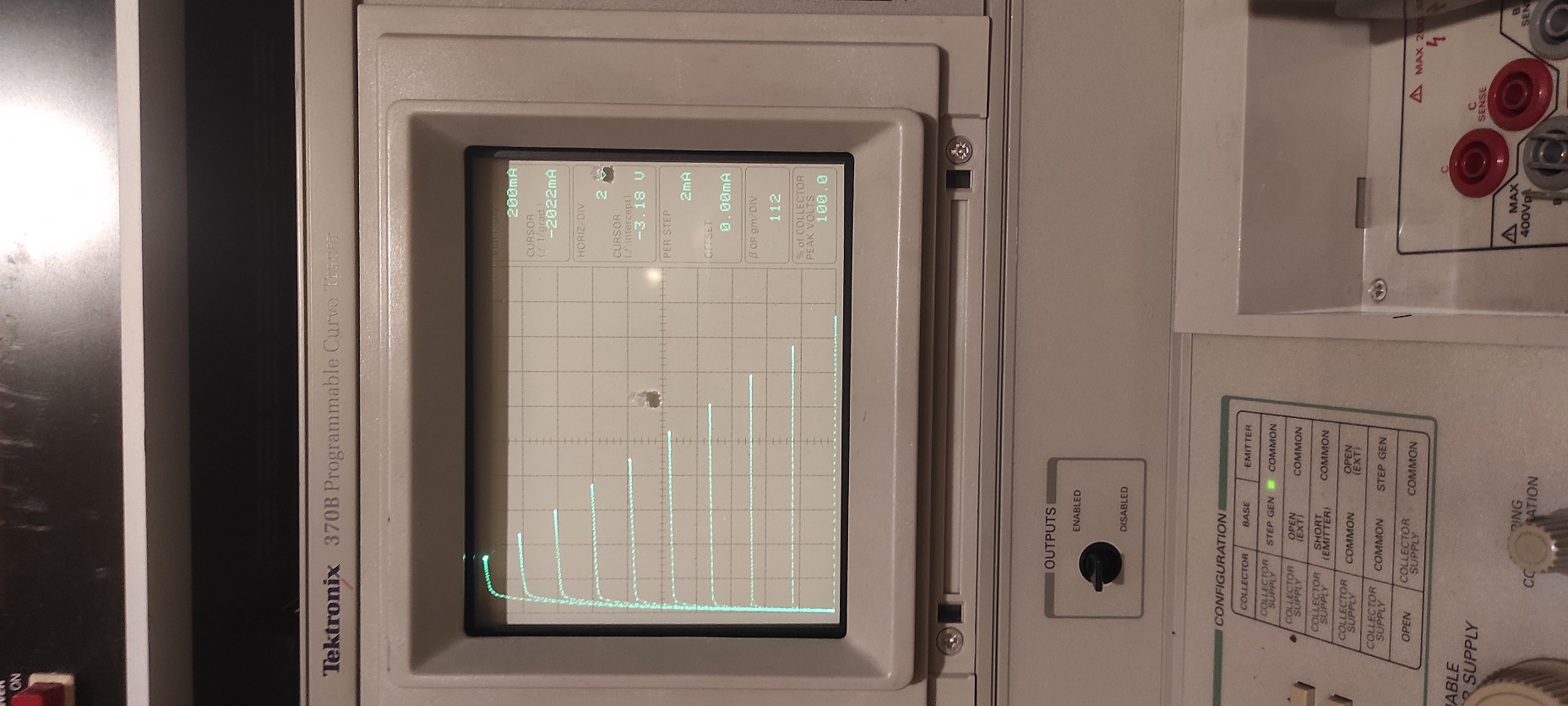

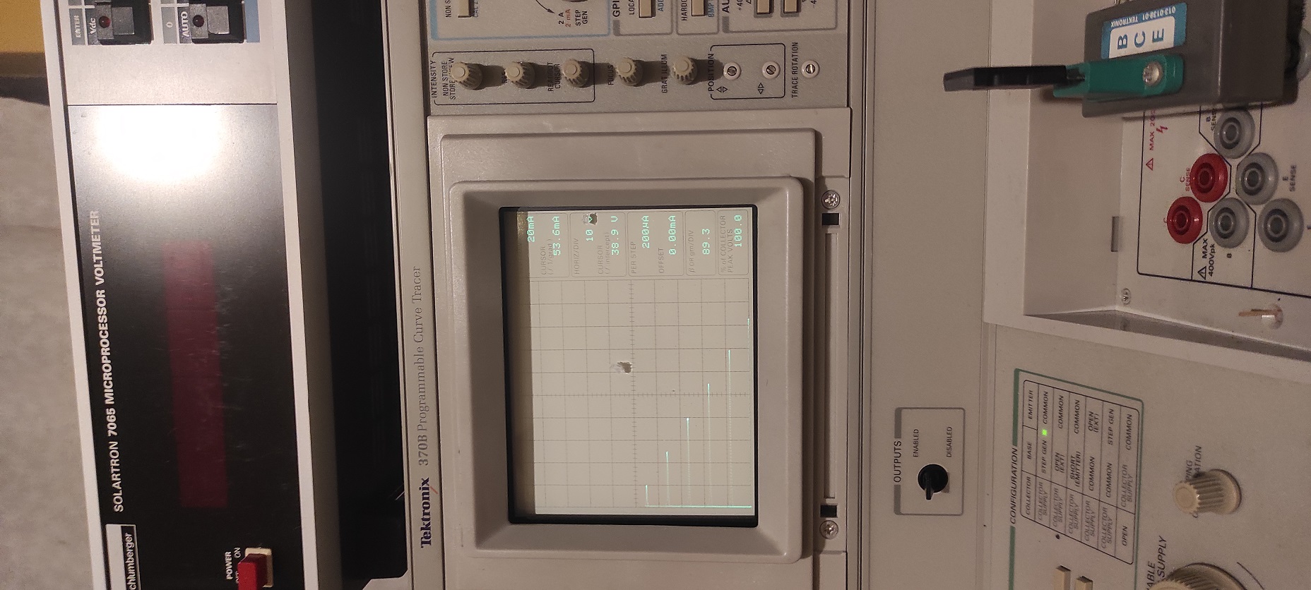

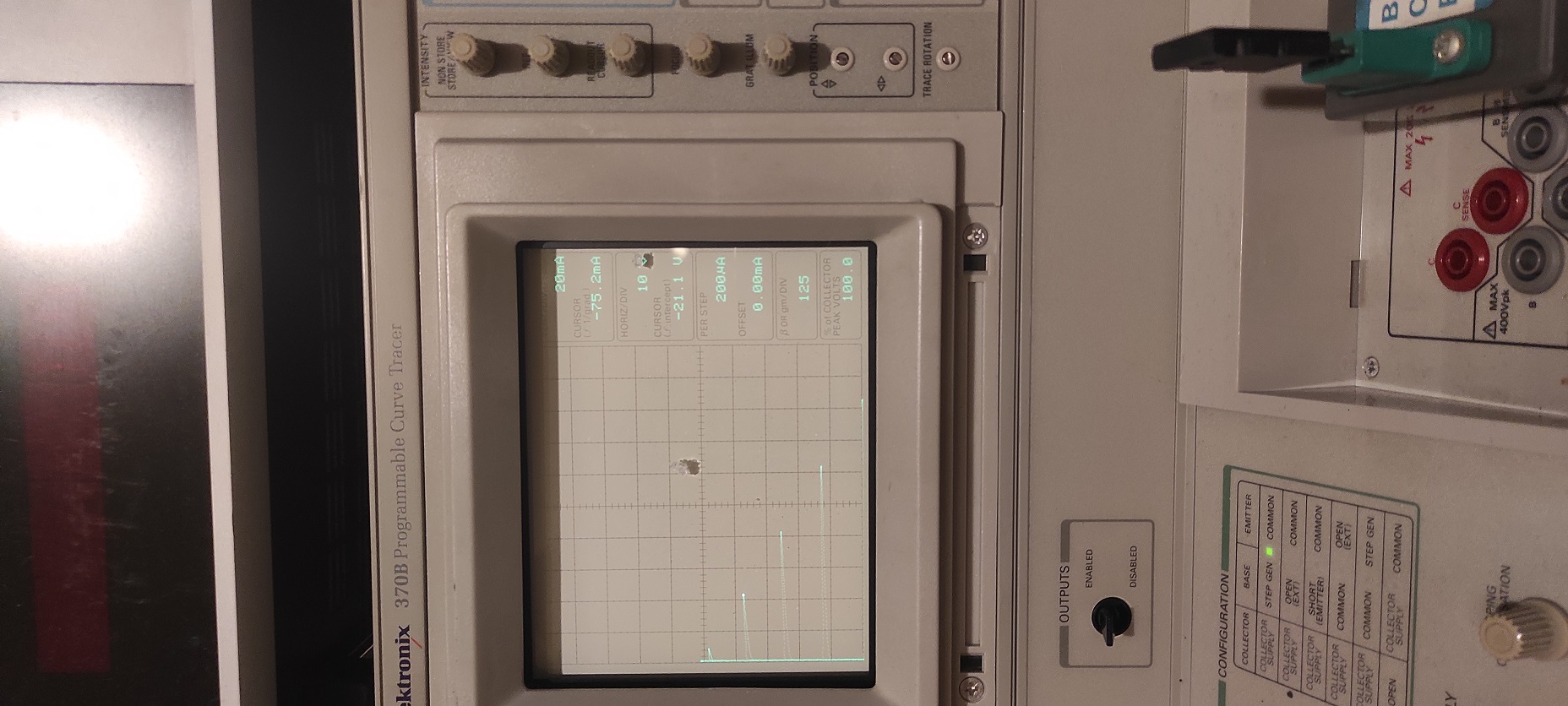

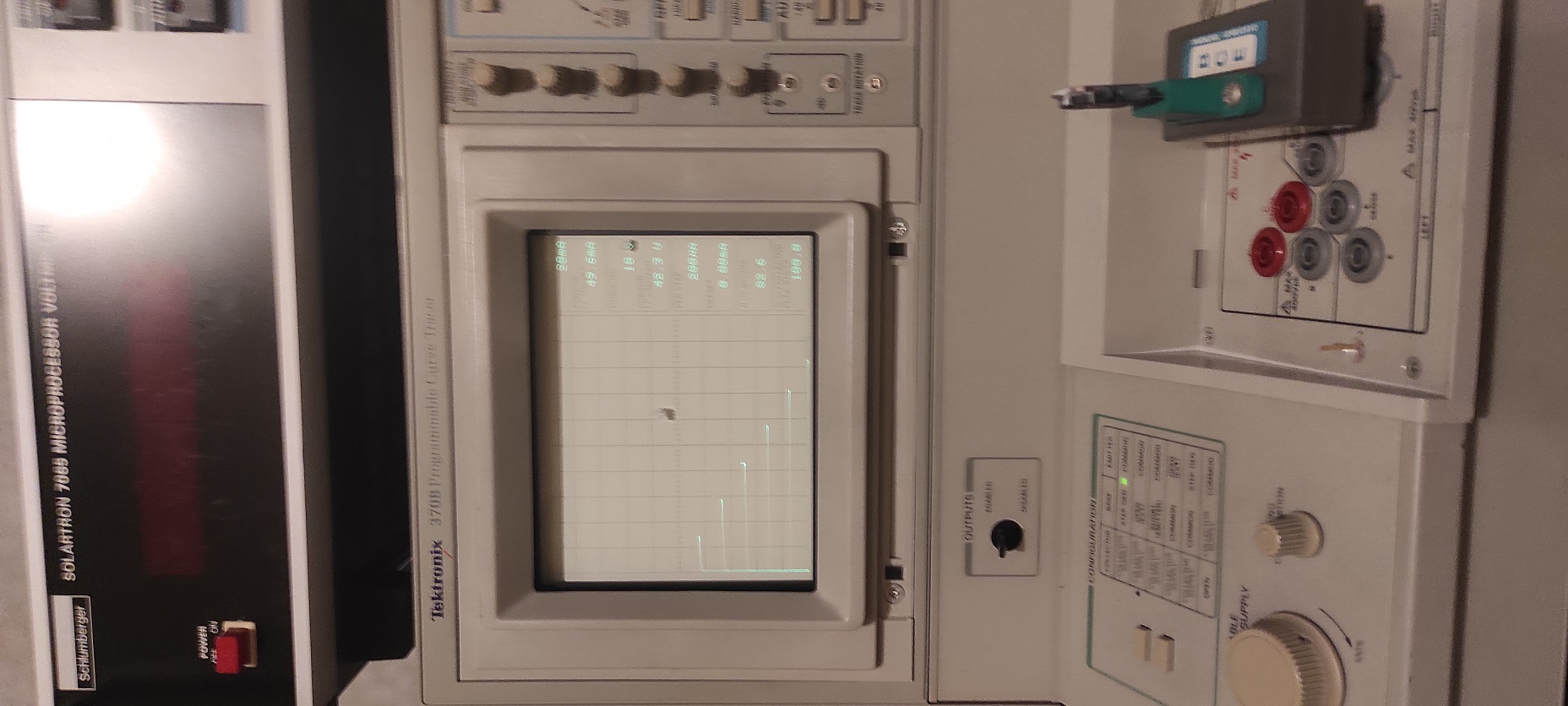

Ostatnio trafił do mnie Luxman L-410. Uszkodzona okazała się końcówka mocy. Tranzystory 2SC3182 i 2SA1265 są nieprodukowane od dawna a te co są dostępne zwykle łączy z oryginałami tylko napis. W szufladzie mam trochę elementów z wylutu i nowych ale niestety nie te. Postanowiłem znaleźć coś maksymalnie podobnego, wstawiłem do charakterografu żyjącą parę i to co było pod ręką. Zacząłem od najsolidniejszych, nie trzeba długo by w oko wpadło mi 2SC5200/2SA1943 no i na nich zakończyłem poszukiwania. Kupiłem docelowe nowe u dystrybutora. Wzmocnienie prądowe zbliżone jak oryginały, okolice 100. Zdecydowanie wytrzymalsze pod każdym względem o charakterystykach nawet bardziej liniowych. Wzmocnienie oryginałów zmienia się bardziej wraz ze zmianami prądu. Duża struktura, dobre odprowadzanie ciepła i pojemność termiczna. To wszystko powinno wpływać tylko na plus. Wzmacniacz jeszcze nie skręcony grał u mnie kilka godzin bardzo przyjemnie a żona zbierając się wieczorem chciała wyłączyć malutkiego lampowca z EL84 w układzie SE. Dobrze to o tym Luxie świadczy.
Po przelutowaniu całości wizyta w SPA
PNP fabryczny większy prąd
PNP fabryczny mniejszy prąd
PNP nowy większy prąd
PNP nowy mniejszy prąd
NPN fabryczny większy prąd
NPN fabryczny mniejszy prąd
NPN nowy większy prąd
NPN nowy mniejszy prąd
Ostatnio zmieniony 04 maja 2023, 10:36 przez ŁDŁ, łącznie zmieniany 1 raz.
Łukasz Długosz
Serwis i projektowanie elektroniki, także audio https://www.facebook.com/ldlelektronika
Prawo Hofstadtera mówi: skomplikowana czynność zawsze zajmie więcej czasu niż zaplanowano także jeśli planując brano pod uwagę prawo Hofstadtera.
Posty: 8732
Re: Mój warsztat ŁDŁ Elektronika
#28
Ukaniu pisze:
04 maja 2023, 01:09
A nie przypadkiem ci on aż ze samej stolnicy przyjechał , nawet wiem kto sfajczył tego luxa :D jęśli to ten , a propos a nie wiesz co mogło być przyczyna oprócz tego co mówił właściciel
ŁDŁ
Posty: 652
Lokalizacja: Jaktorów
#29
Post autor: ŁDŁ »
amrowek pisze:
04 maja 2023, 07:51
Wychodzi, że to Ten. Dziękuję za polecenie.

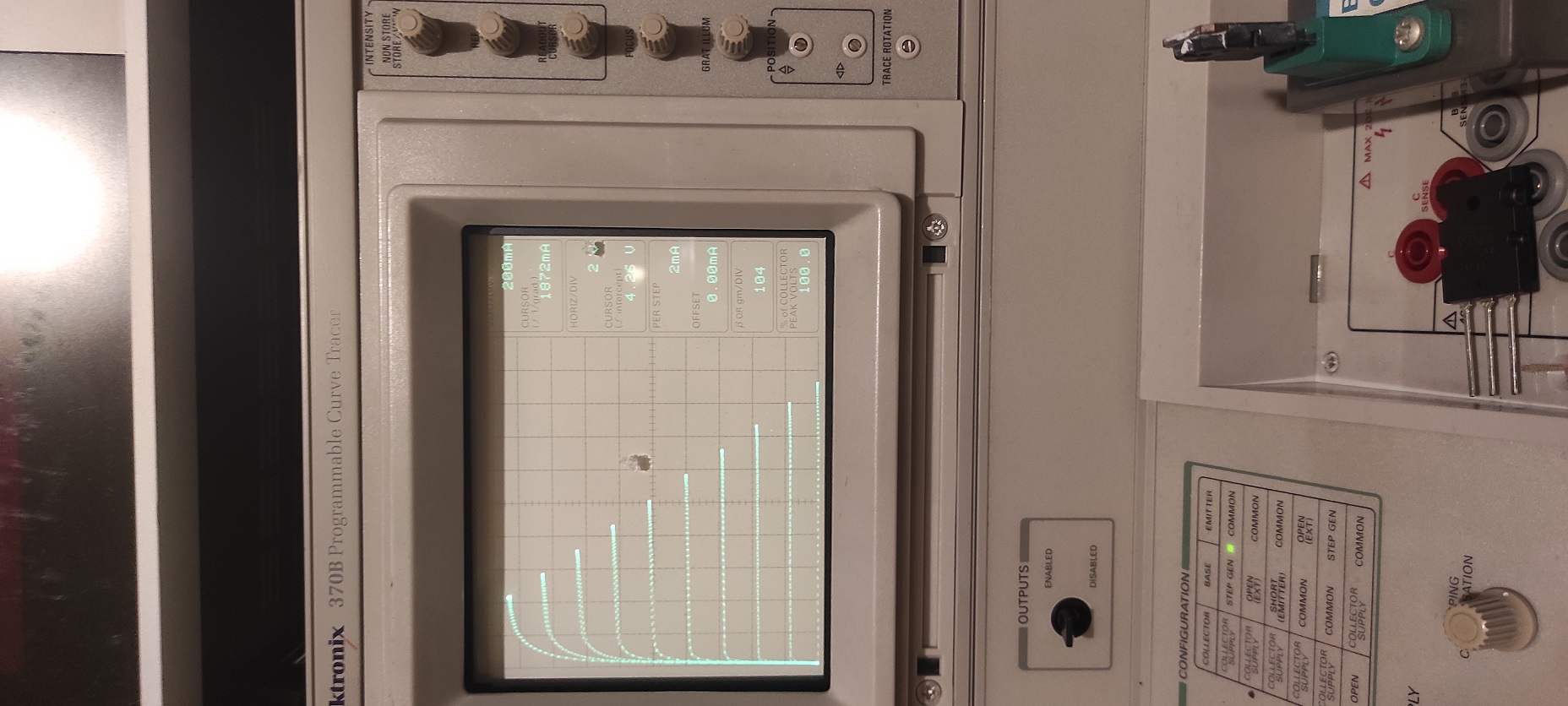

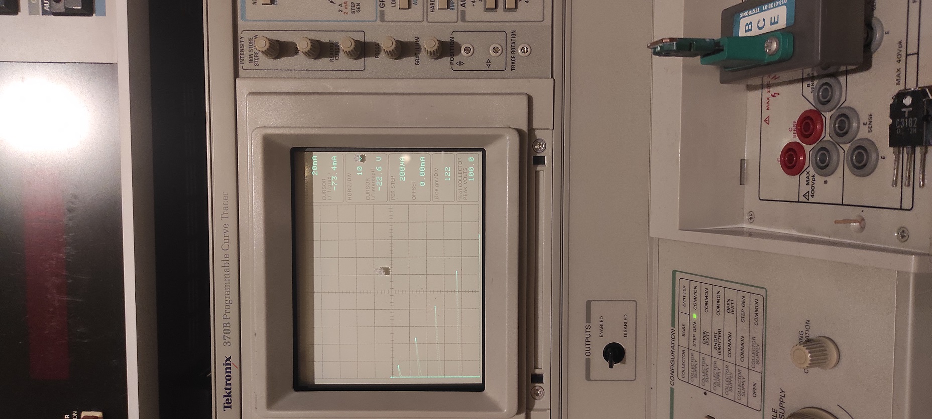

Usterka skupiła się na tranzystorach mocy. Dla pewności zmierzyłem pod pełnym dopuszczalnym napięciem tranzystory sterujące i nie wykazywały wad.
Stawiam na jakieś wzbudzenie które w niekorzystnych warunkach zabiło końcówkę przez przekroczenie dopuszczalnej mocy strat/ napięcia.
Wracając do tranzystorów sterujących. Nie są bardzo podobne jeśli chodzi o wzmocnienie prądowe 86 vs 60. Ale to nie przeszkadza i producent o tym wie. Ciekawe są pętelki na krzywych, te które widać pochodzą z grzania struktury przy kolejnych impulsach pomiaru prądu. To cecha wszystkich tranzystorów. Wystarczy jeden impuls i zmieniają się parametry w dziesiątkach procent. Ginger Baker prawą stopą moduluje wzmocnienie prądowe i gdyby nie ujemna pętla sprzężenia mieli byśmy niezłe intermodulacje. Dla tego też nawet większe nieidelaności parowania tranzystorów muszą być maskowane projektem układu i jeśli by nie były to brzmienie całości było by słabe.
sterujący PNP
sterujący PNP
sterujący NPN
sterujący NPN

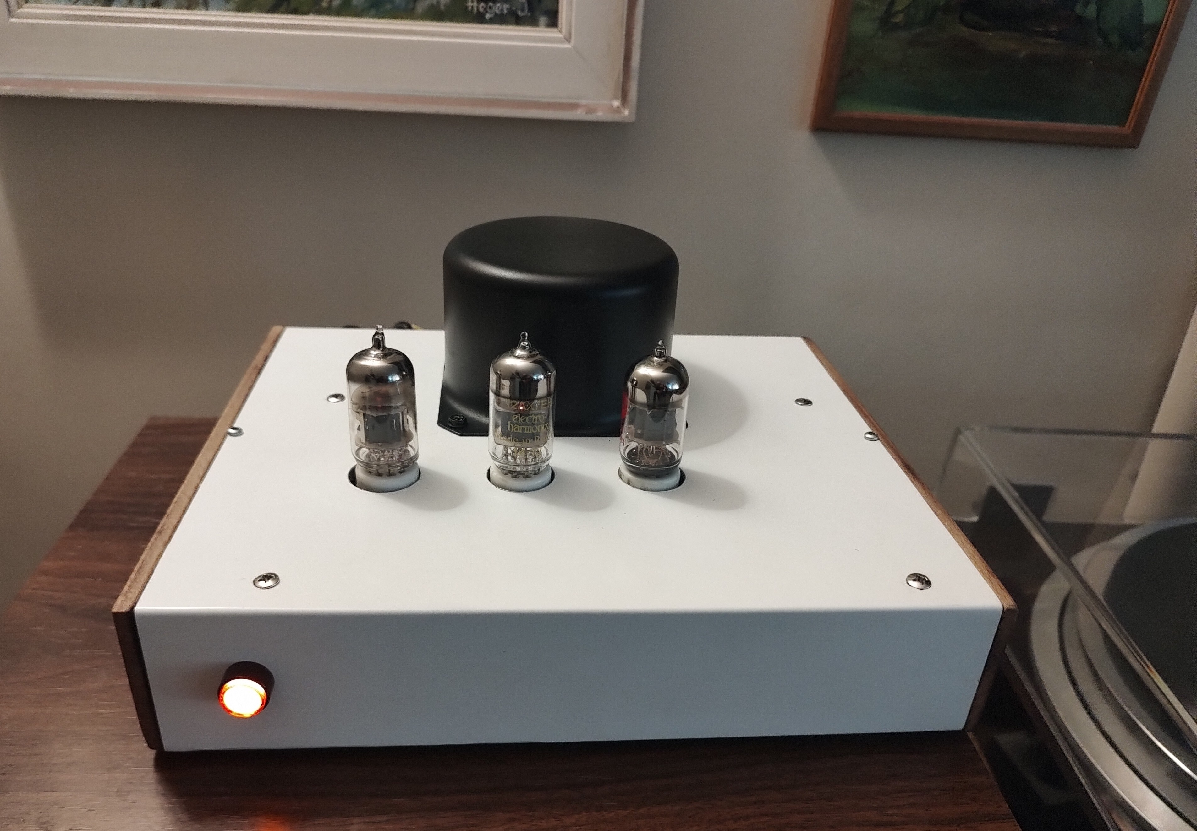

Zgłosiłem się do Łukasza z trudnym problemem dotyczącym brumiena układu przedwzmacniacza lampowego.
Kupiłem go w dość korzystniej cenie, nie znając problemu jaki w nim siedzi :)
Łukasz pokonał te problemy, przebudował cały układ zgodnie z kanonem sztuki, włożył w to dużo czasu i serca. Za co mu serdecznie dziękuję :)
Efekt końcowy przerósł nasze oczekiwania :clap:
