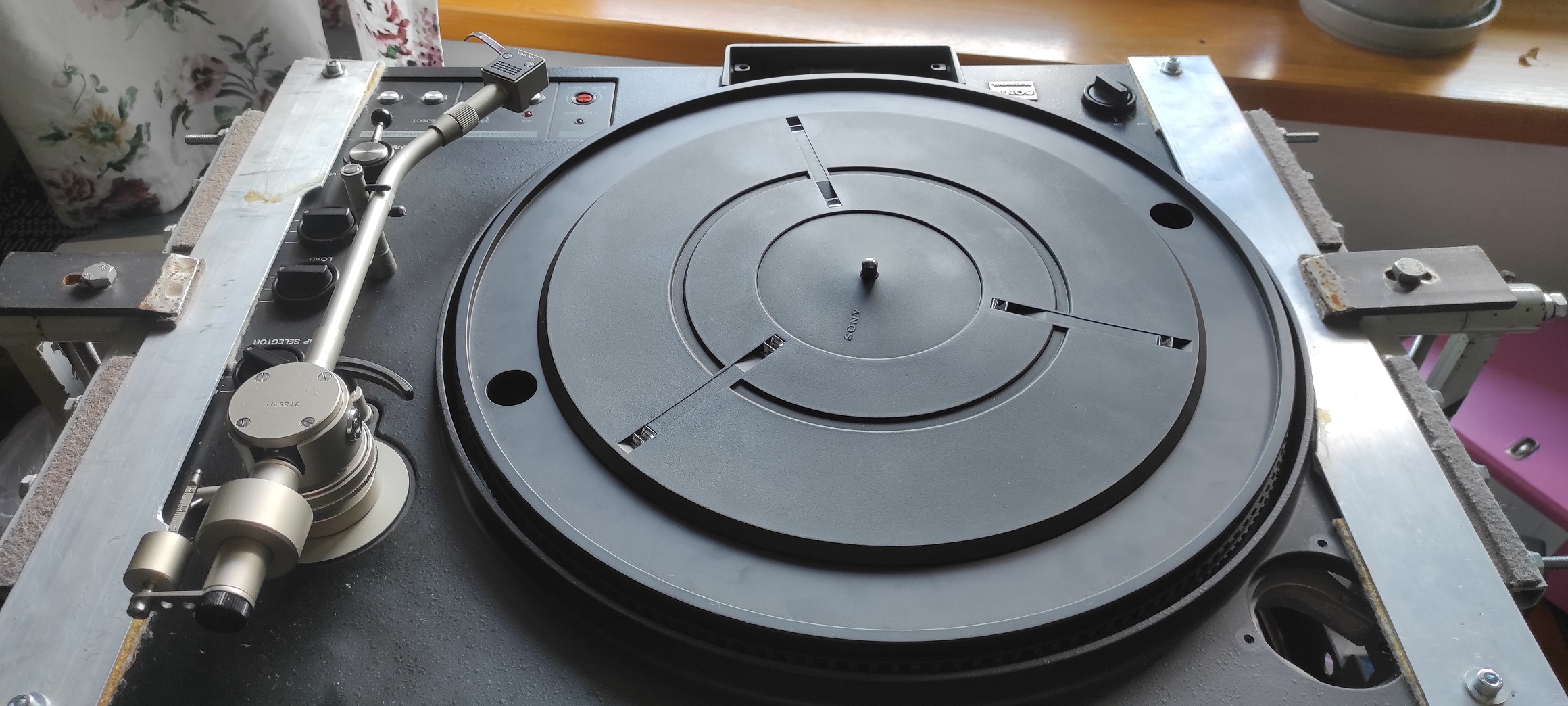

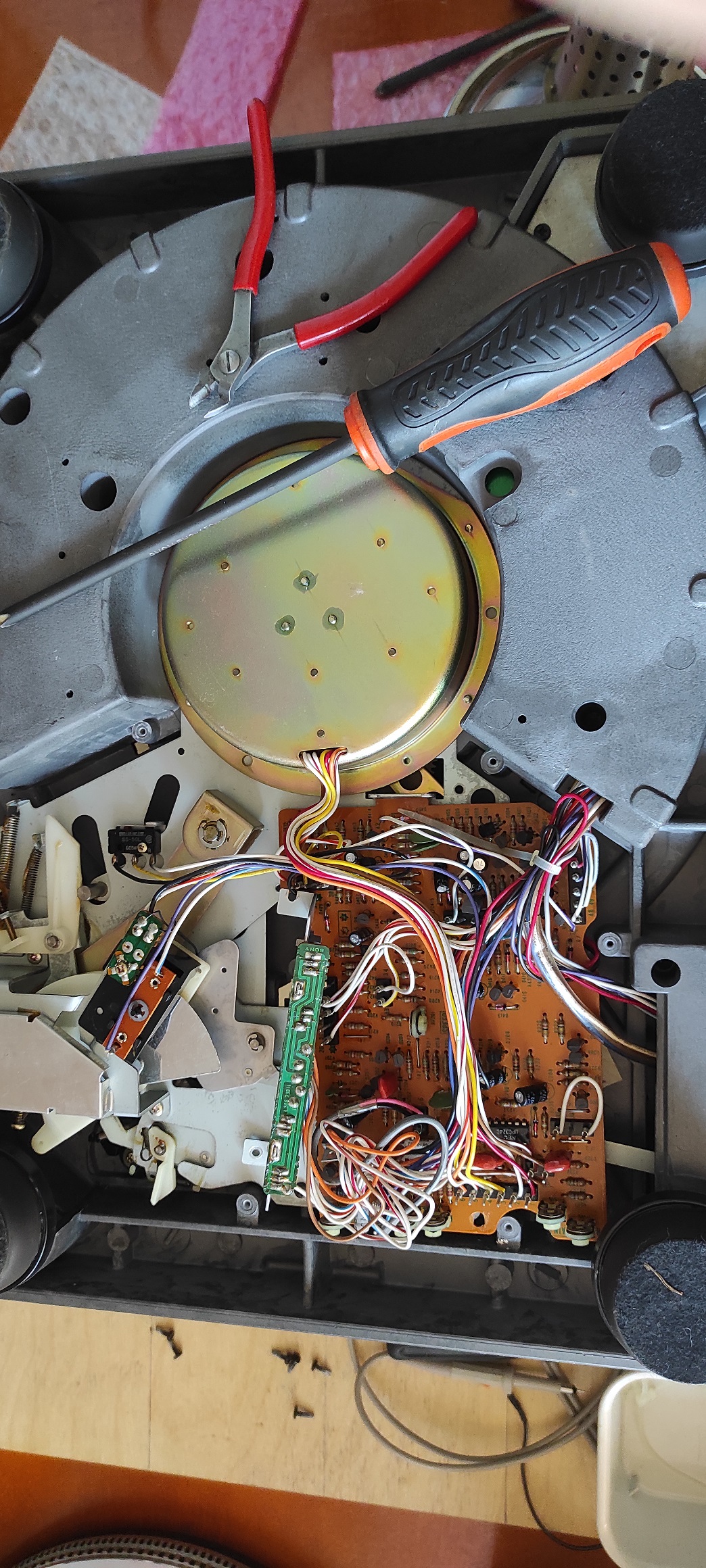

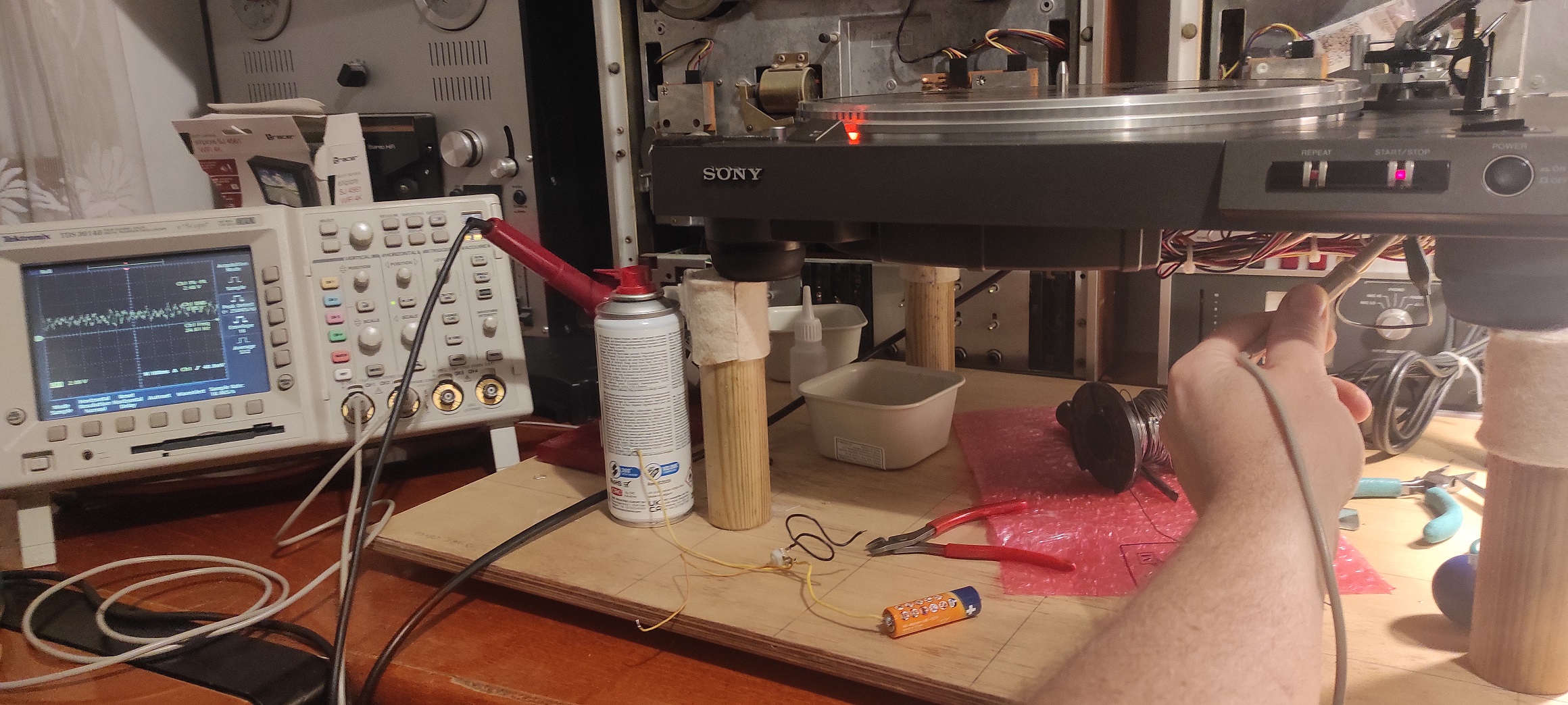

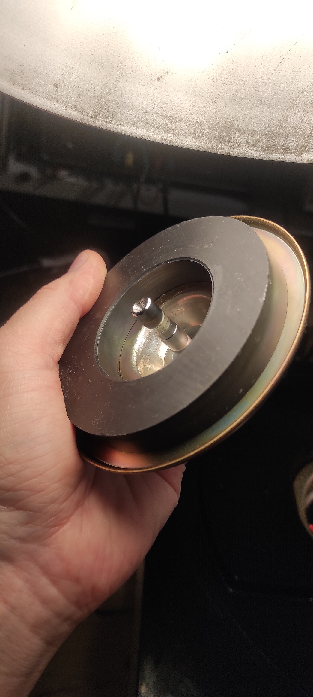

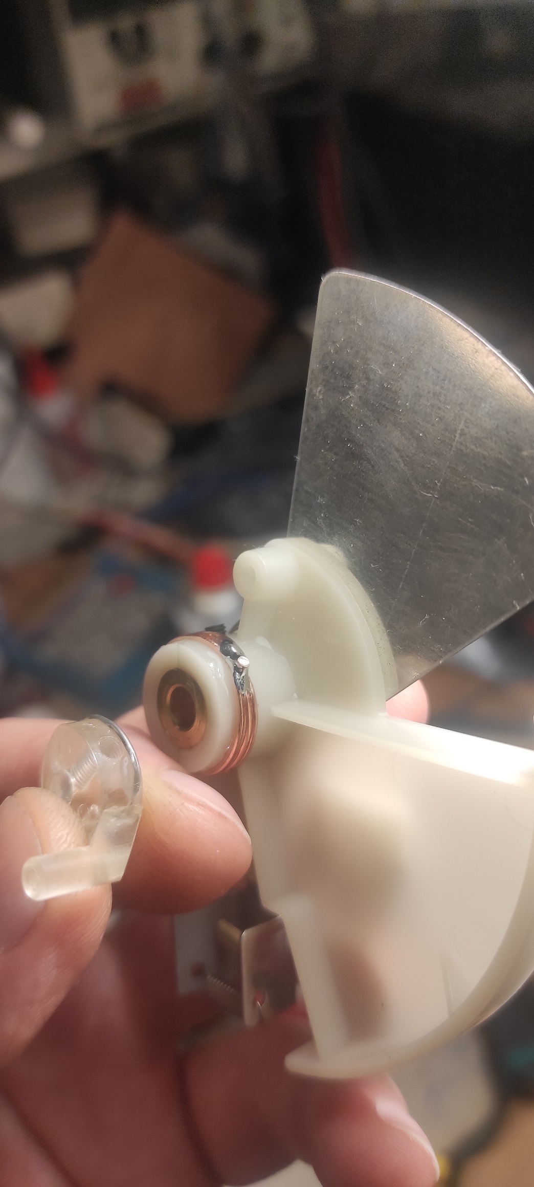

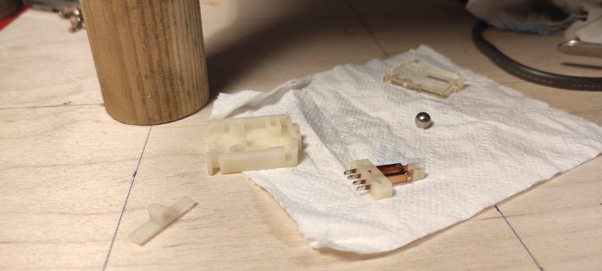

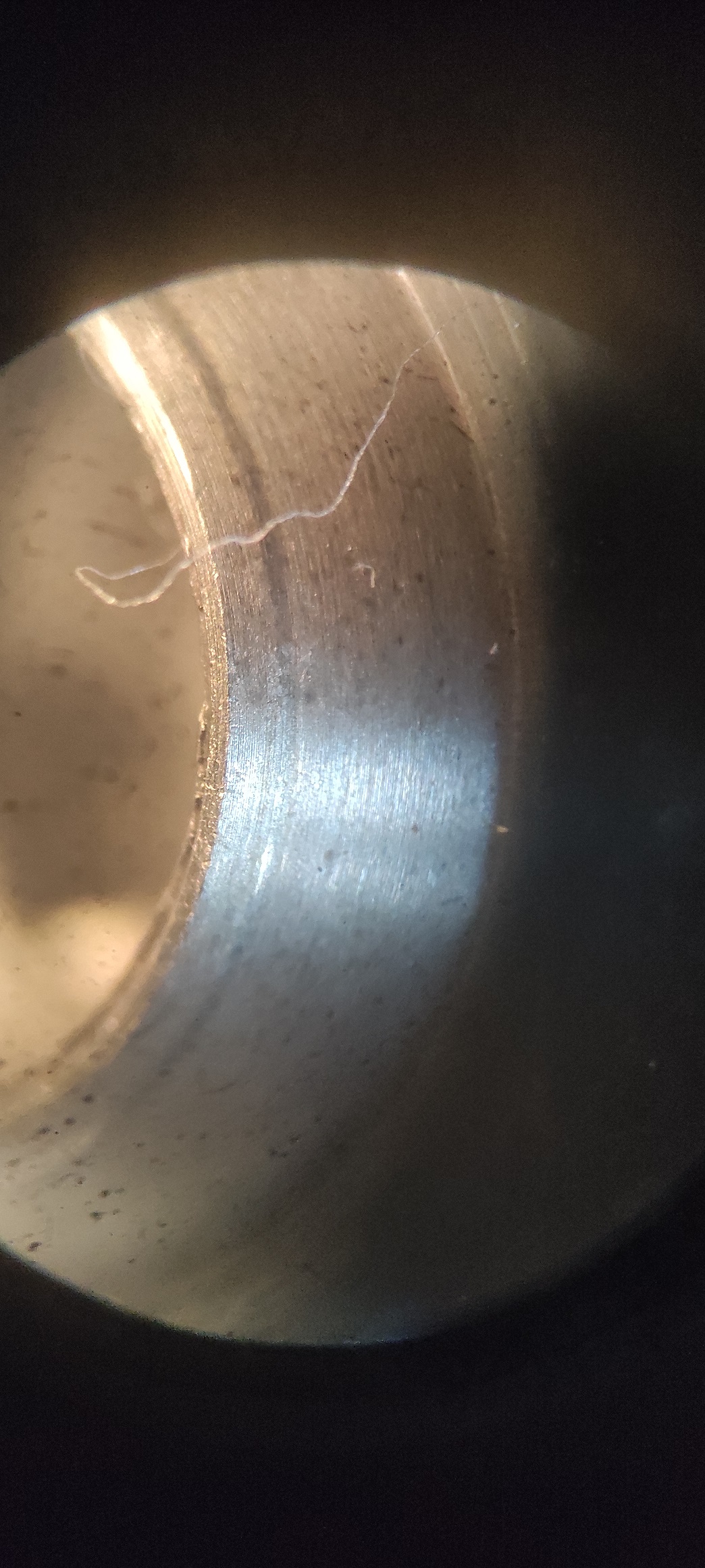

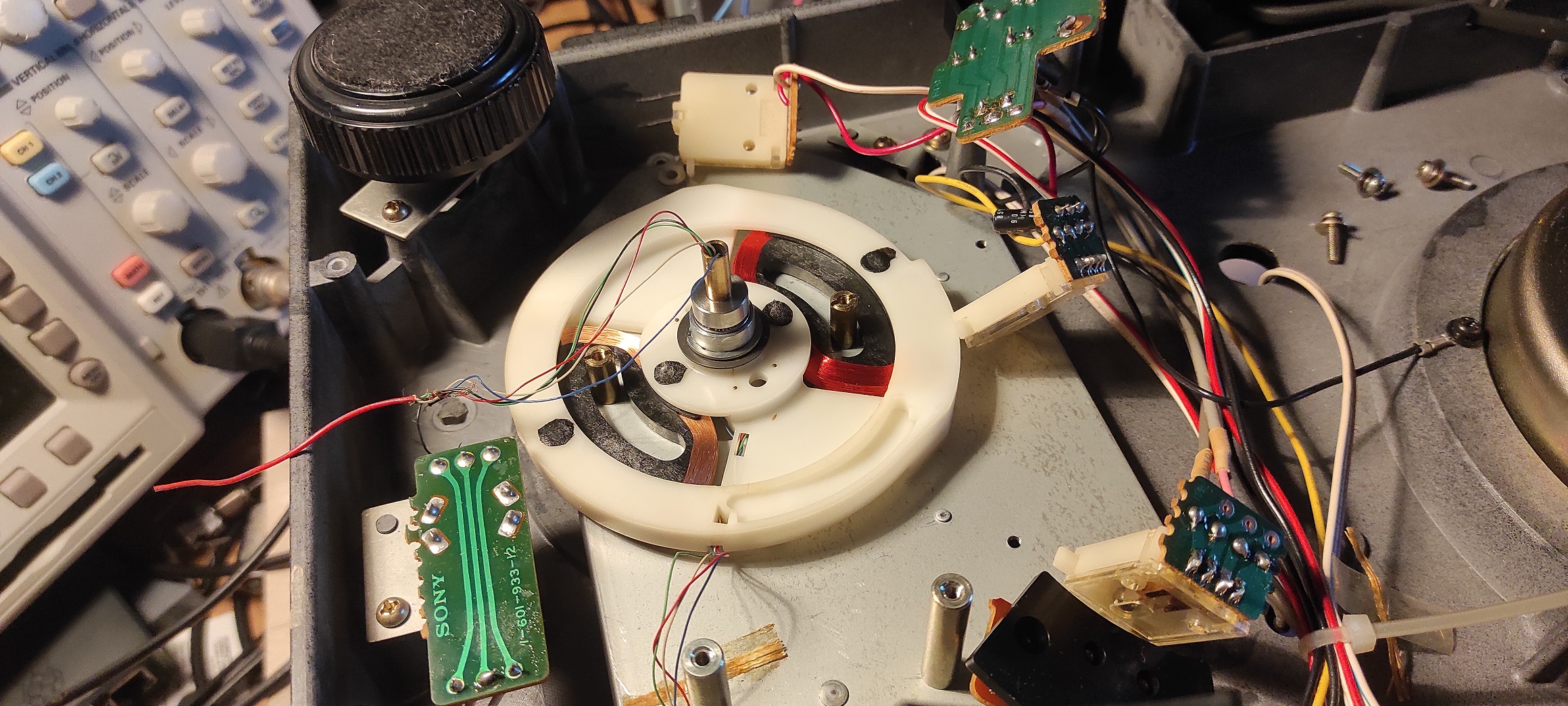

Tym razem PS-X65 gramofonowy koszmar serwisu? nie ale sprzęt względnie upierdliwy.

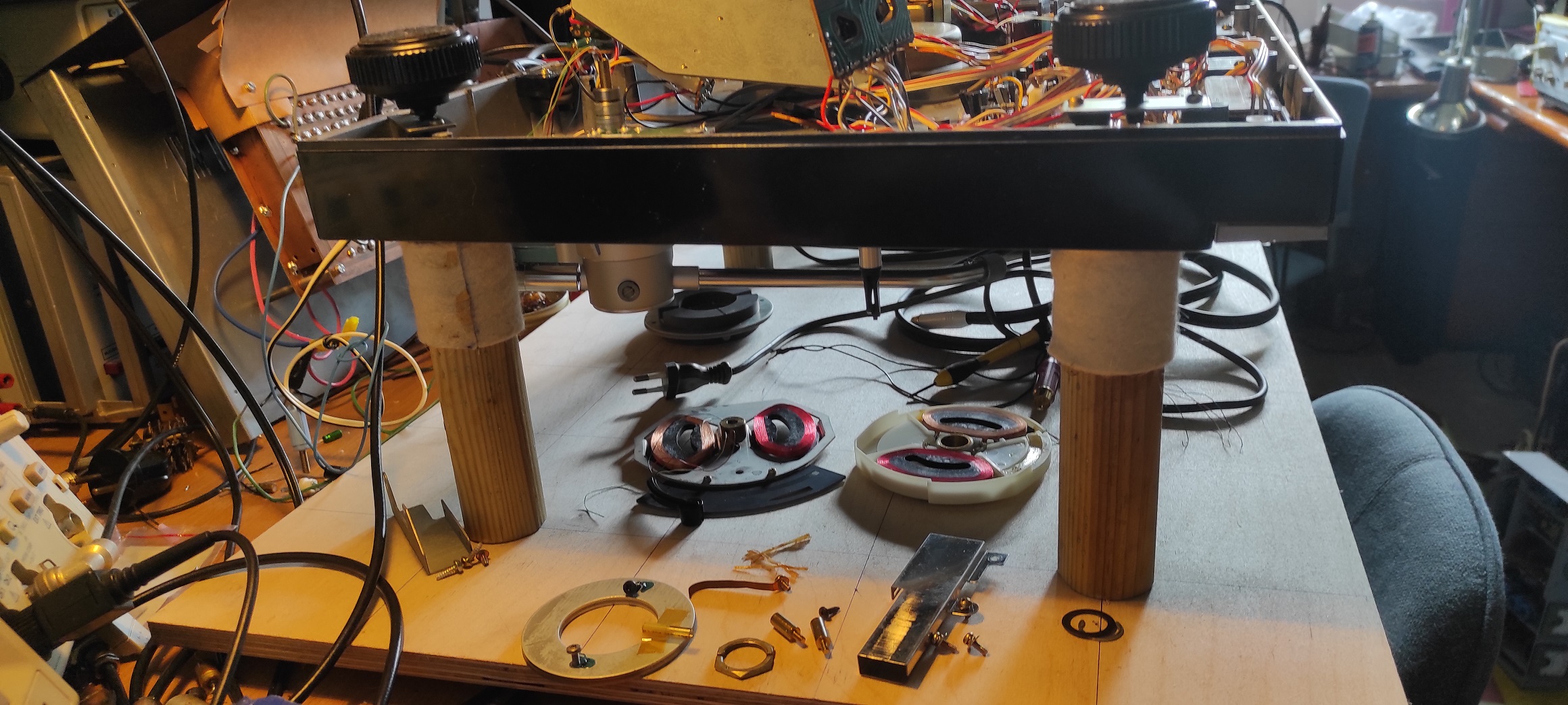

Główny problem to nieżywa winda. Typówka. Do tego przegląd, wymiana kondensatorów, regulacja.

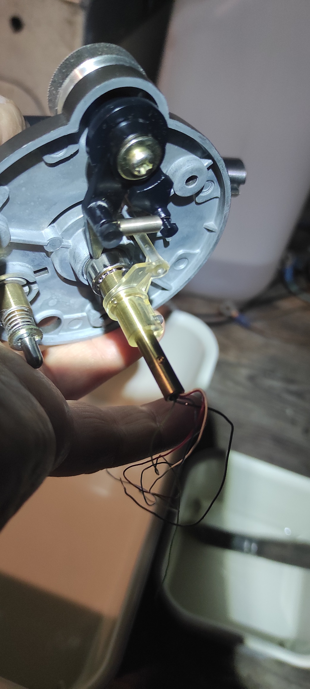

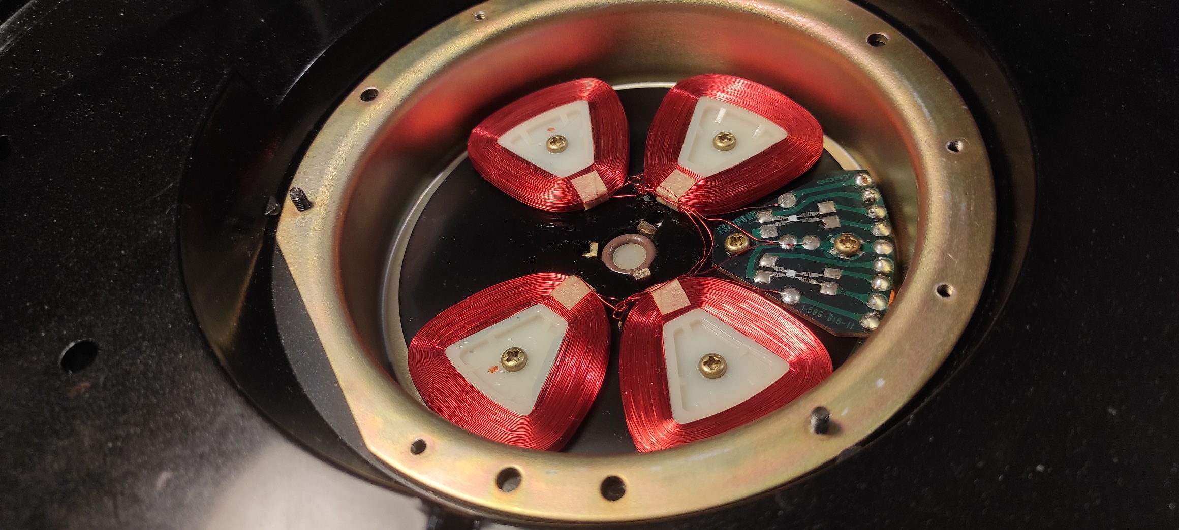

Winda w tych gramofonach napędzana jest silnikiem liniowym o takiej samej konstrukcji jak ten kontrolujący ruch ramienia, pomiędzy magnesem a blachą w polu magnetycznym cewka napędu wywiera siłę proporcjonalną do prądu. Jedna cewka napęd, druga sprzężenie generujące sygnał proporcjonalny do prędkości. Stąd silnik dzięki elektronice może chodzić płynnie ze stabilizowaną prędkością kątową - podczas najazdu i zjazdu z płyty, regulowaną siłą - antyskating, można wprowadzić regulowane tłumienie ruchu.
Z uwagi na skomplikowanie by się dostać do silnika windy i podpórki trzeba rozebrać wszystko co zamontowane na ramieniu i okolicach od spodu. Uważając na cewki a o uszkodzenie z uwagi na względnie dużą siłę którą potrzeba by zdemontować blachy łatwo. Po zdjęciu wszystkiego mamy zestaw części jak na zdjęciu Stary smar, chyba silikonowy zgęstniał i ten na osi silnika będącą obudową ramienia jak i na szpindelku podpórki. Widać, że zgęstniały smar grawitacyjnie wciekł do dolnego łożyska ramienia więc, trzeba je zdemontować bo szkoda w tym miejscu robić lipę i nie zauważyć tego niby.

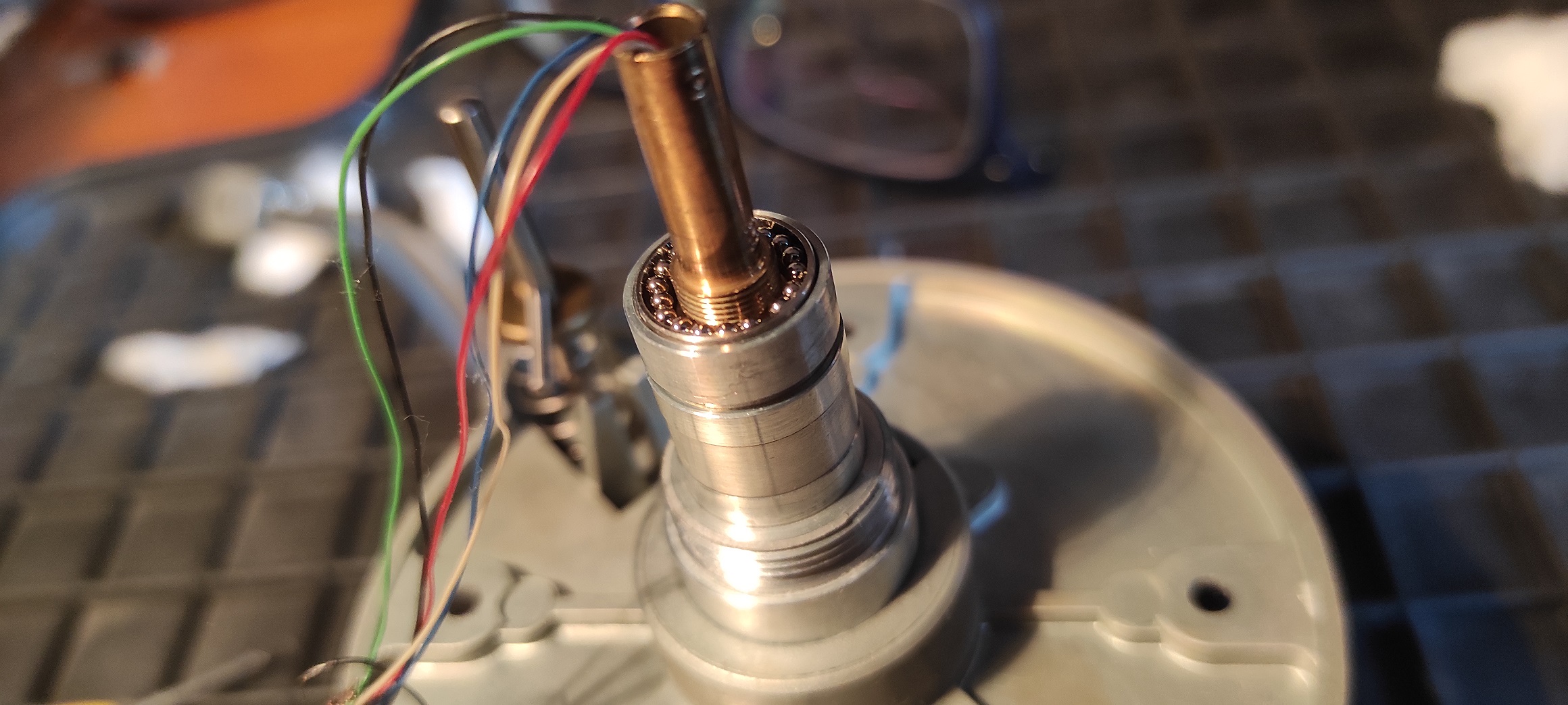

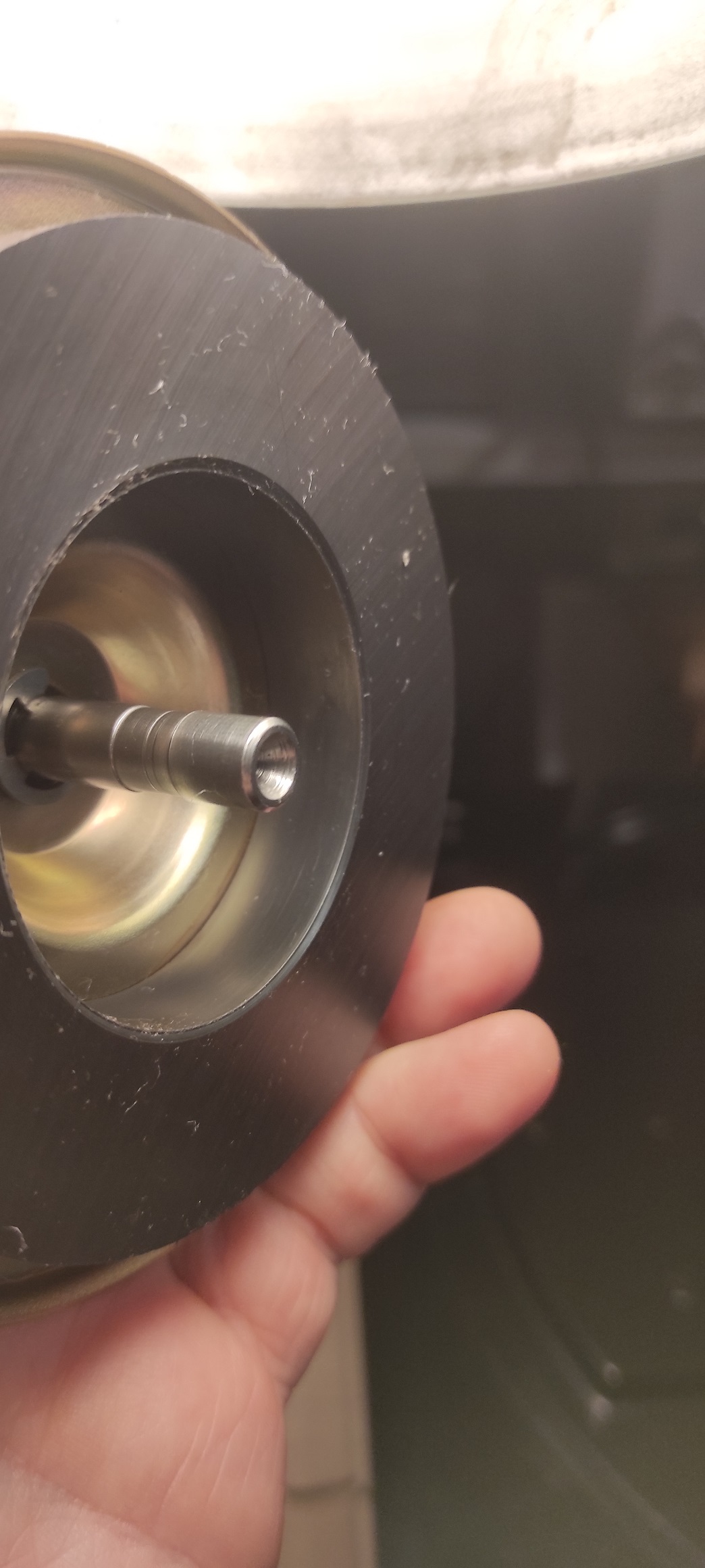

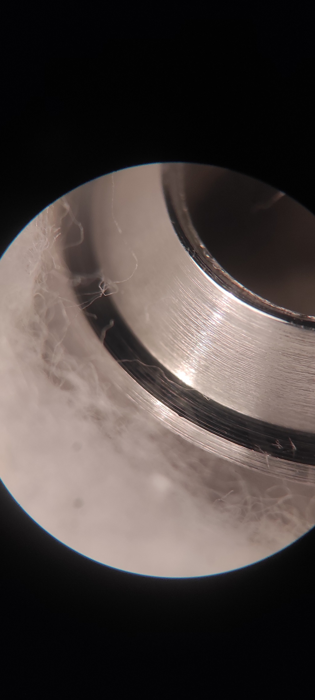

Demontujemy ramię, łożyska do mycia, kulki luzem, górne precyzyjne łożysko kompletne też trzeba umyć, zdjąć dekielek Dolna część łożyska jest względnie słabo obrobiona Polerujemy nie za ostro, wystarczy, ślady po nożu zostają ale jest gładko. Składamy wszystko licząc kulki, 18 szt. Regulujemy luz, potem trudno tam się dostać.

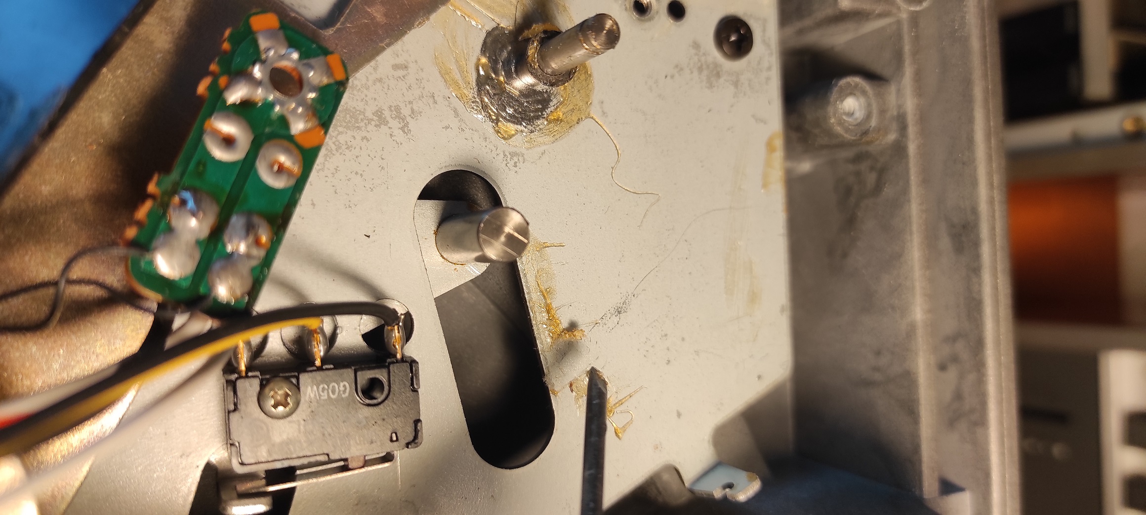

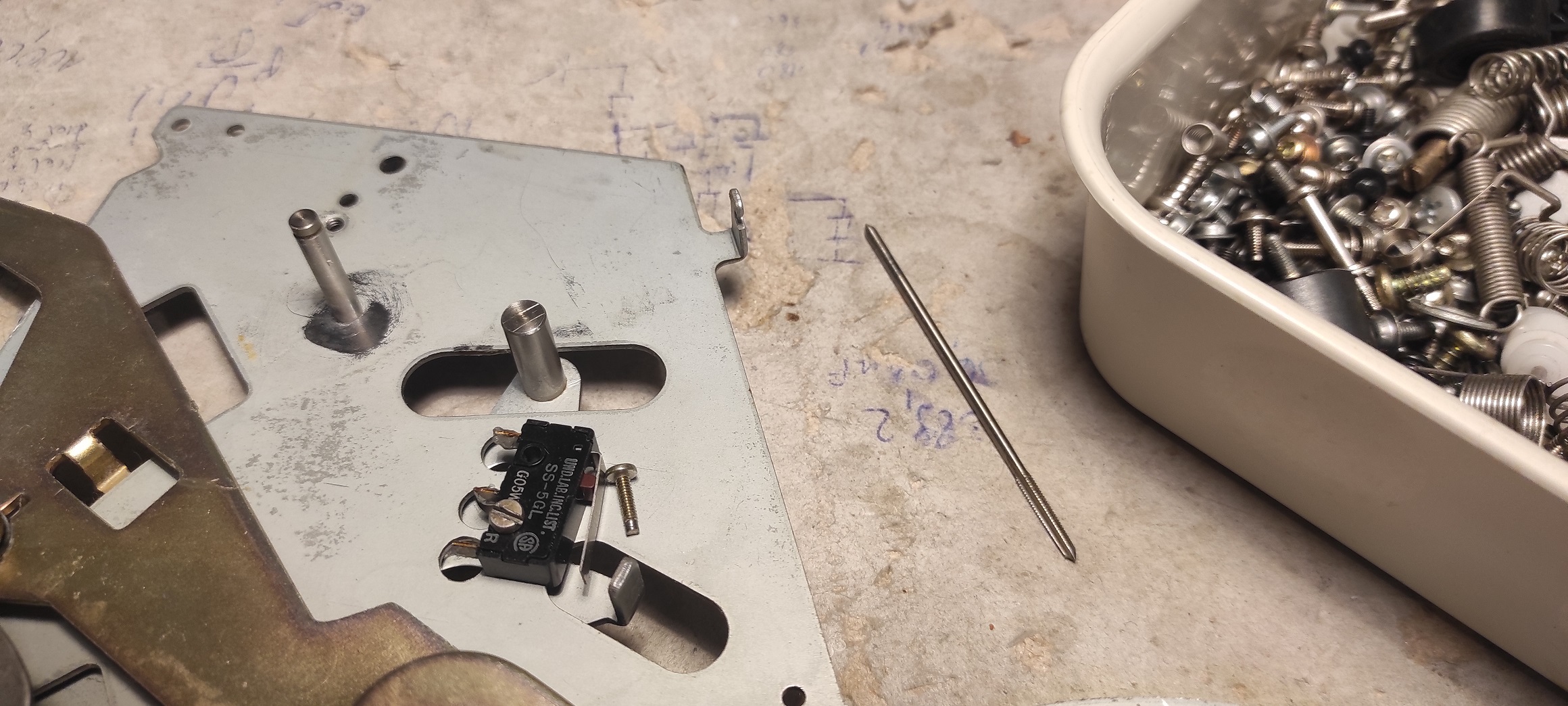

Składamy smarujemy silnik. Widać dwie cewki, sprzężenia i napędowa. Myjemy switche co by nie kleszczyły, czyścimy styki. Mają być suche. Rozbieramy silnik, widać że oleju już ciut mało.

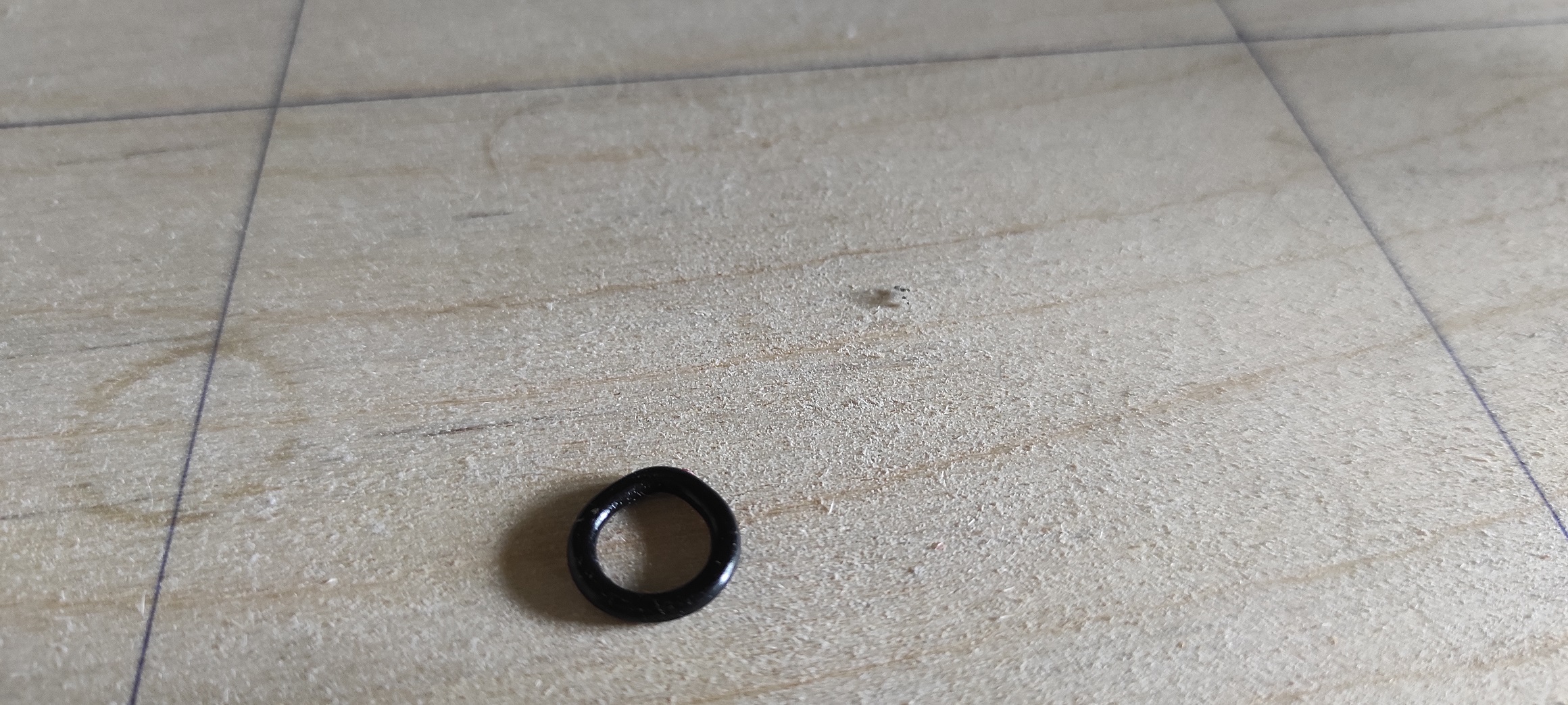

Ośka prosi się o polerowanie Teraz lepiej Czyszczę zalewam olejem i wkładam, no i jakoś tak za lekko, wyciągam oleju nie ma
okazuje się, że w sumie wada konstrukcyjna, oring uszczelka w miejscu nie podpartym w produkcji? wypluło
Modyfikuję wstawiając małe klocki oparcia w miejscu w którym wypluło oring i montuję nowy z fluorowej gumy. cewki są kontrolowane dwoma hallotronami widocznymi na płytce, one mierzą pole magnetyczne i w odpowiednim momencie włączają konkretne grupy cewek.
Tym razem wałek osiada wolno i można mieć pewność olej tam zostanie.

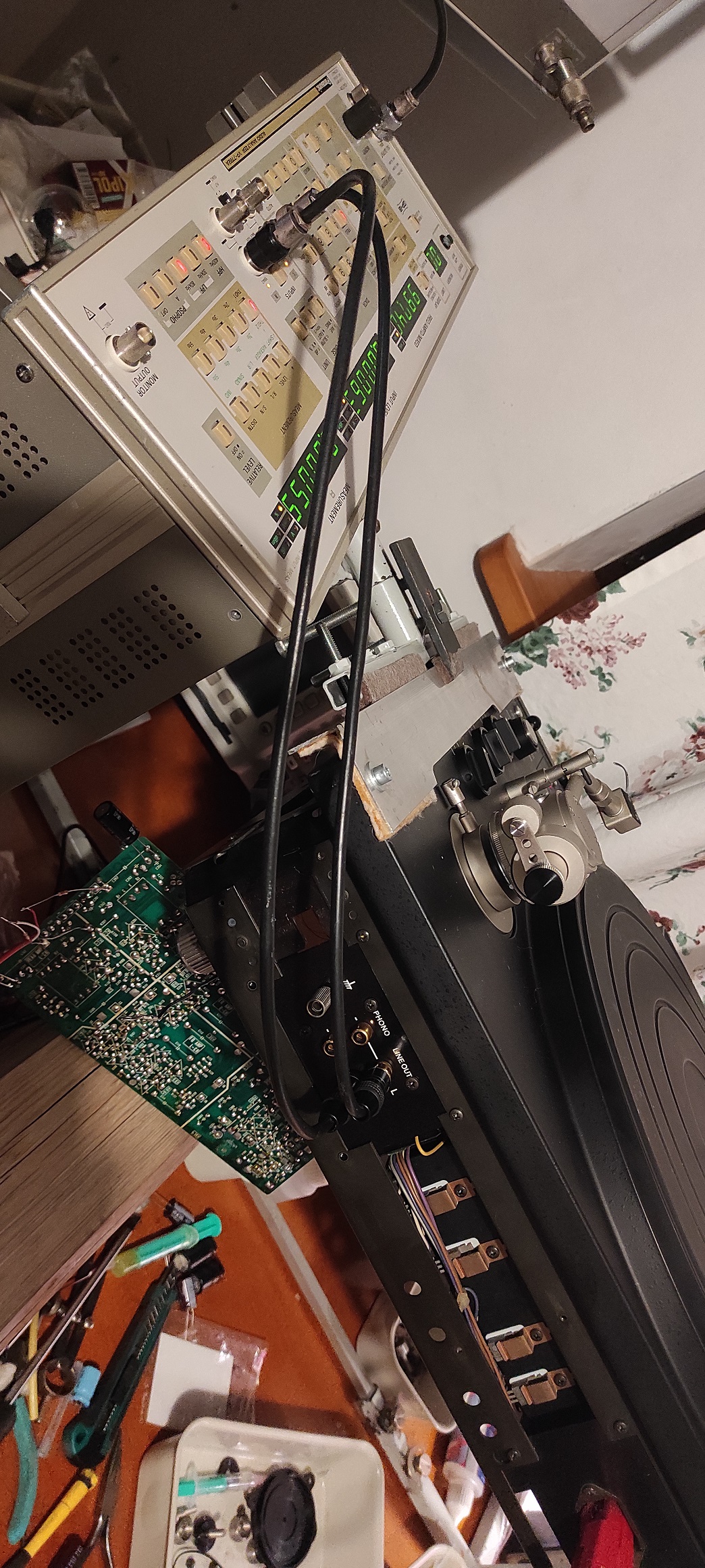

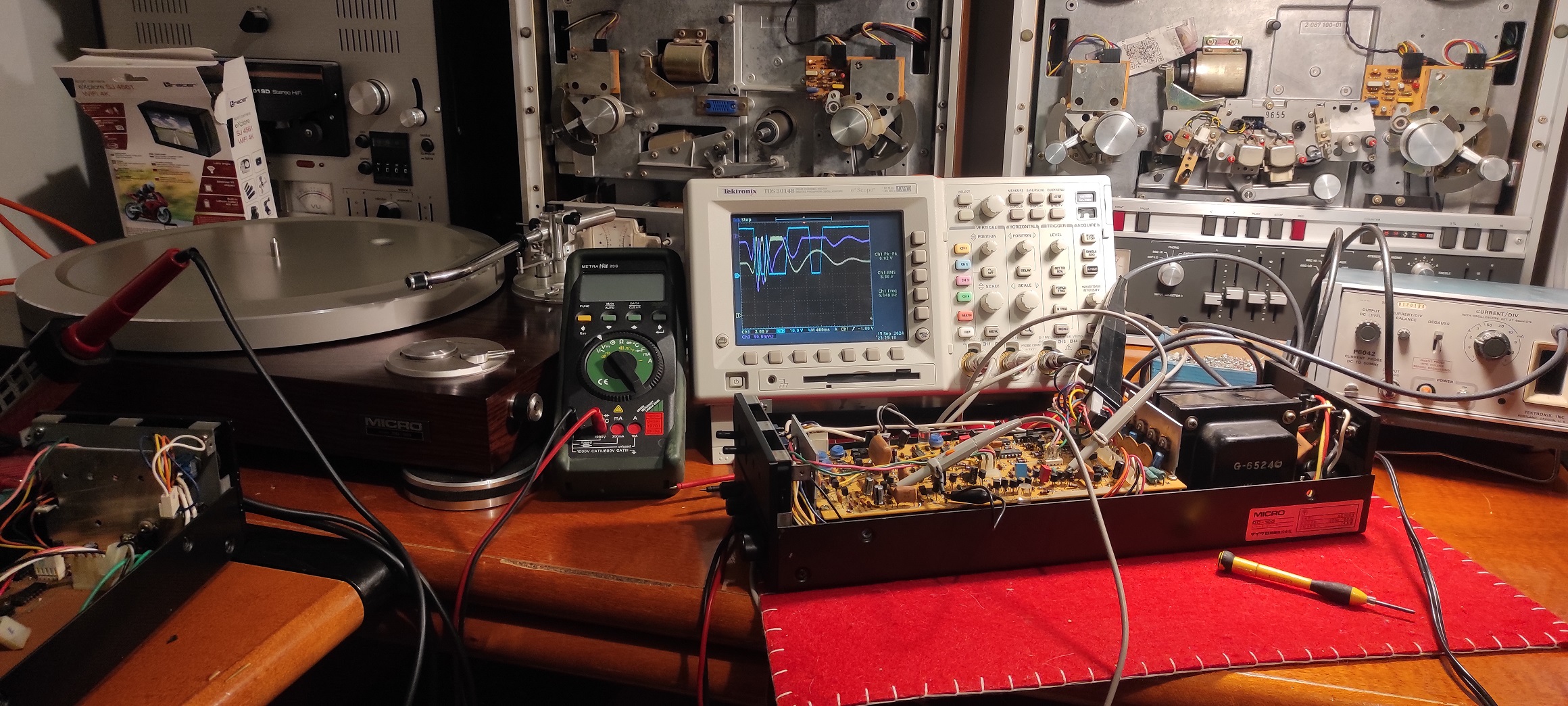

I teraz regulacja, automatyki i silnika. Konia z rzędem kto wyreguluje silnik wg danych z manuala, wzmocnienie pętli regulowane przy hallotronach zgodnie z manualem to można sobie... Potrzeba znajomości działania i wtedy wszystko jest jasne. Generalnie te opisy są mętne.
W sumie, może nie rąbiąc non stop bo miałem trochę innych zadań PS-X65 stał na stole dwa dni i jeszcze miałem dziś go testować ale nie zdążyłem.
W celu rozrywki zmierzyłem zniekształcenia THD przedwzmacniacza w PS-X9, po poprawkach związanych a tantalami, 0,00065% to rejon naprawdę znakomity, świetna konstrukcja, trochę poprawek z uwagi na modę danych lat i jest rakieta. No i dla żartu mata z PS-X65 na PS-X9, robi wrażenie? no prawda, że robi.

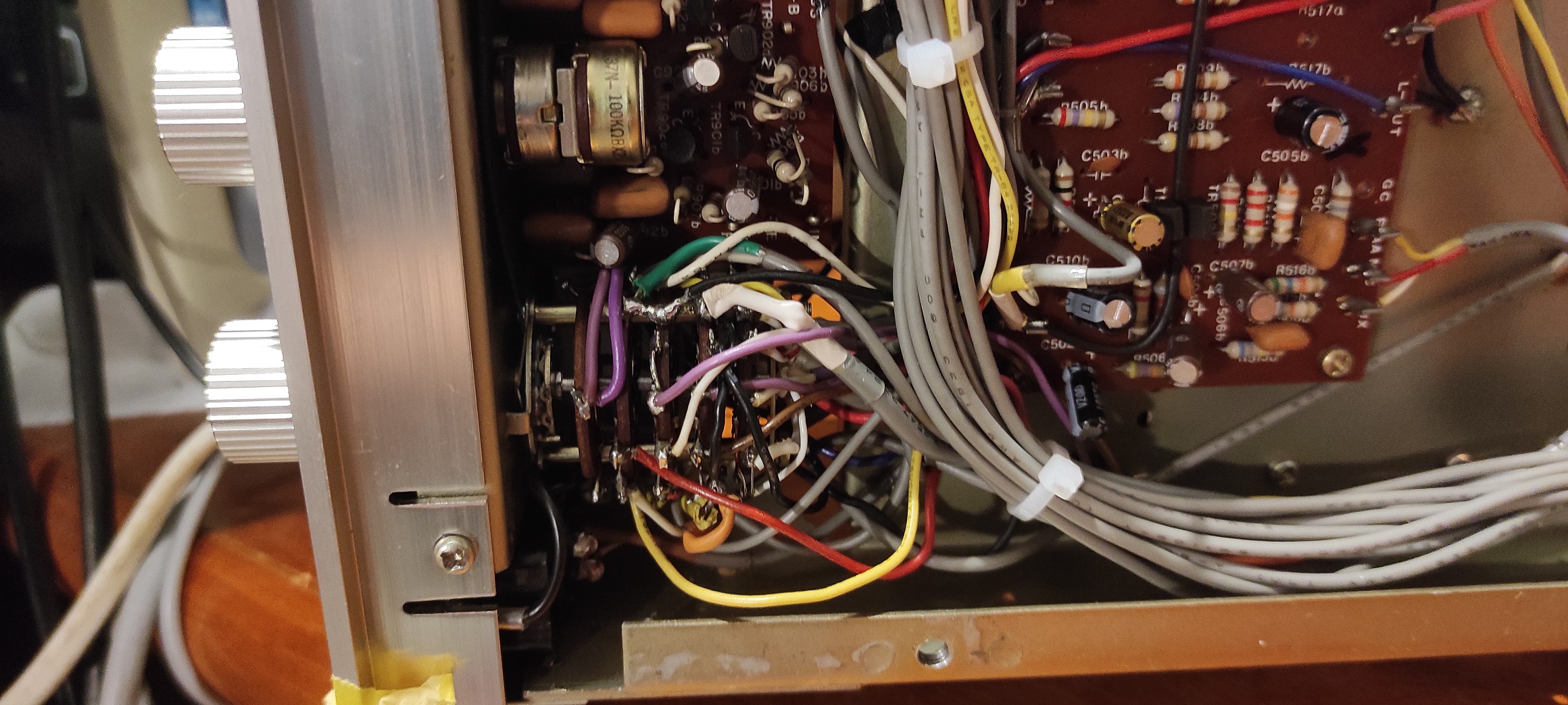

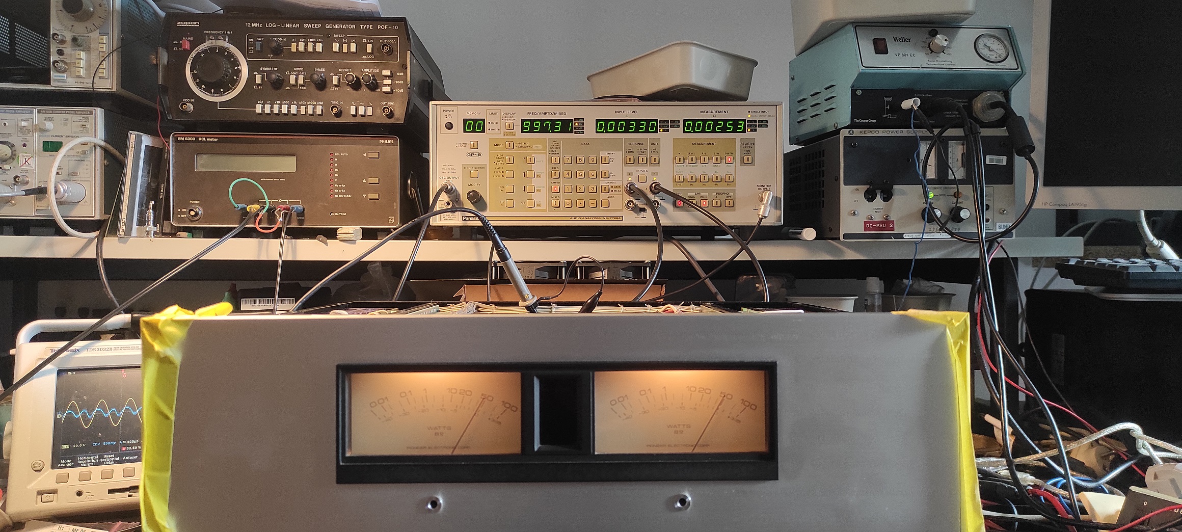

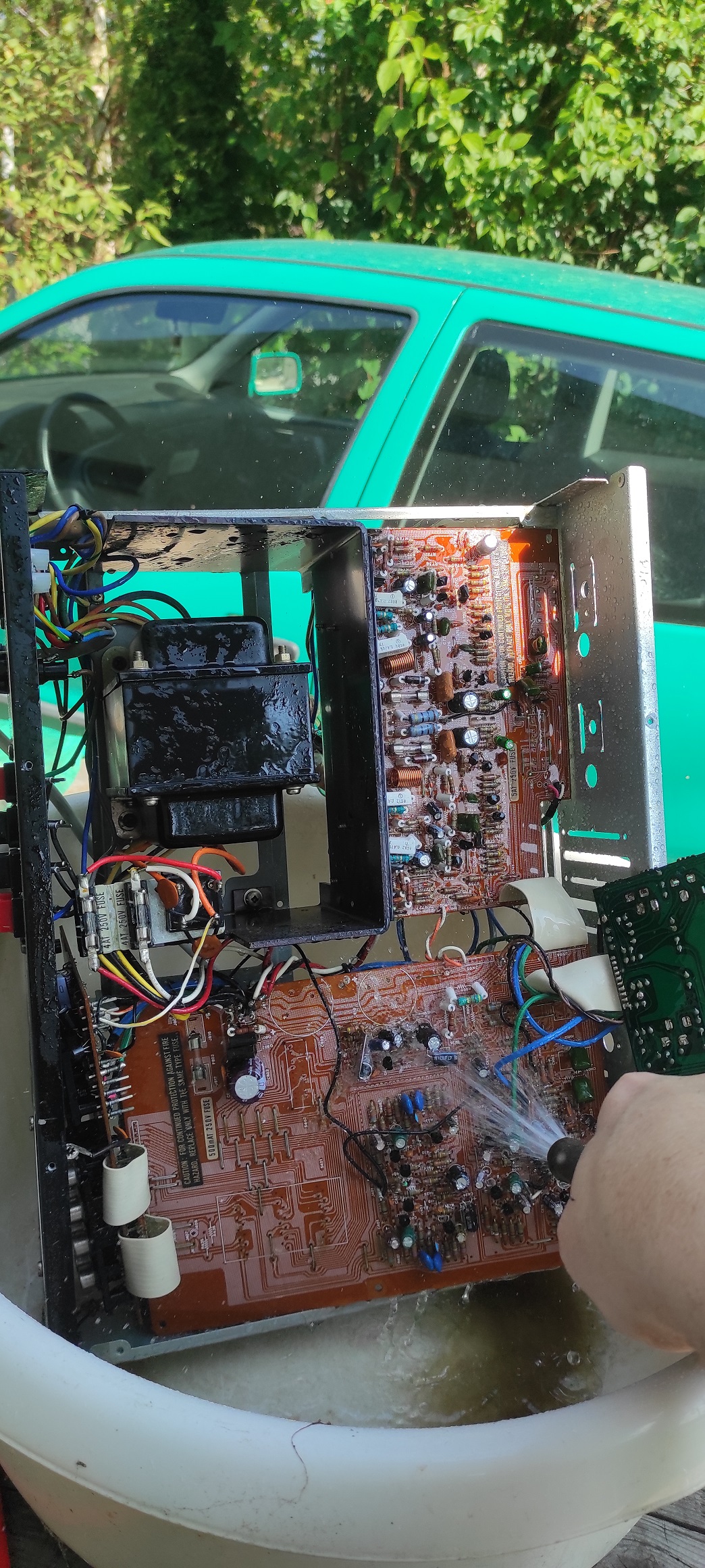

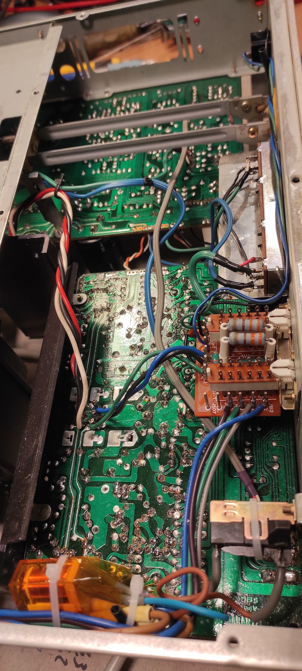

Marantz 1090. Główną bolączką były luty, kondensatory, włącznik sieciowy, potencjometry, niewłaściwe smary. Umyty, przelutowany, wymienione co trzeba, smary pod tranzystorami, dołożony przekaźnik sieciowy.
Nie planowałem go myć wodą bo to bardzo pracochłonne ale inaczej nie było by znaku jakości Q, polepiony był czymś co miało go konserwować nieziemsko, ciepło to taka robota wygodniej na zewnątrz. Przełączniki przed czyszczeniem
Po czyszczeniu i lutowaniu

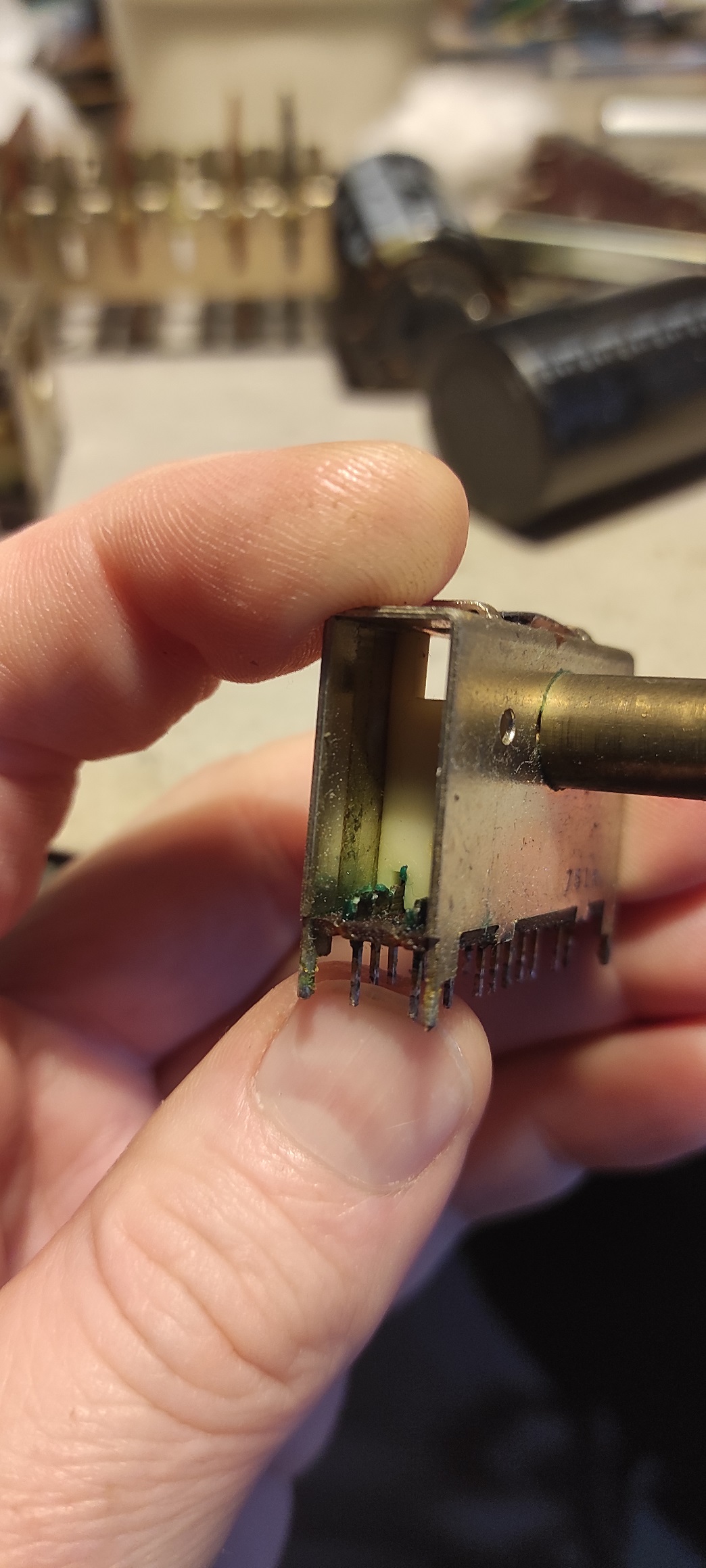

Dostał przekaźnik bo tylko jeden styk w przełączniku był sprawny
No i z góry po myciu i wymianie kondensatorów

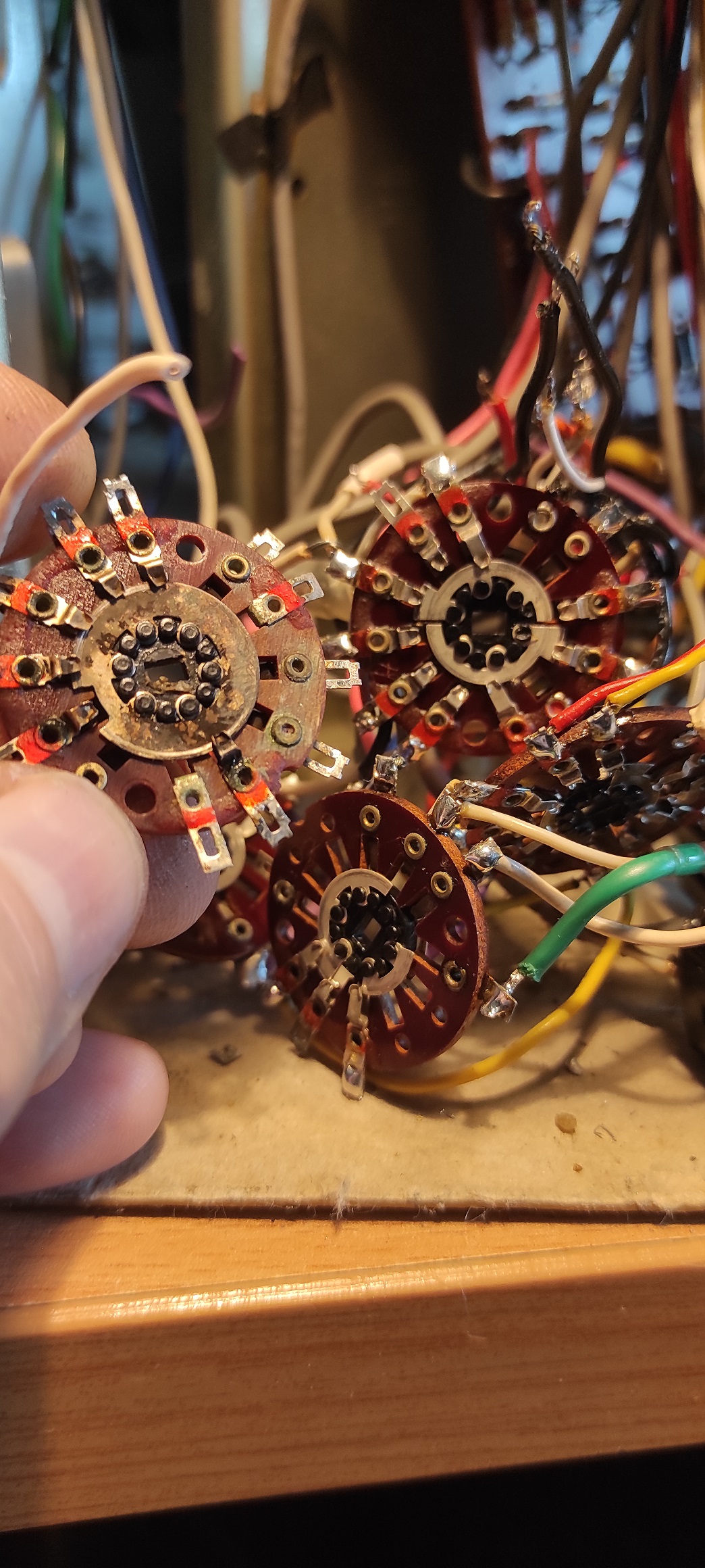

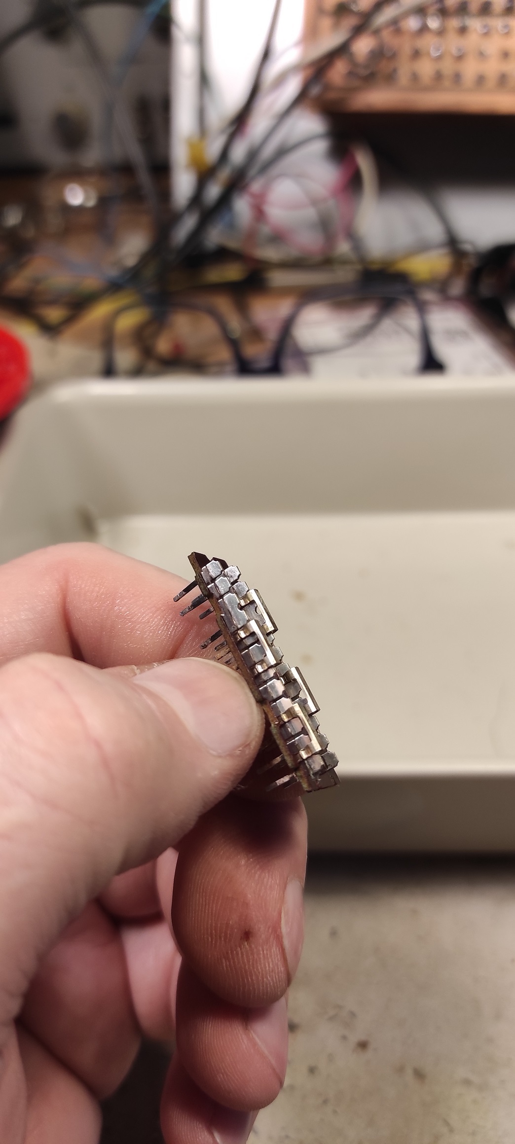

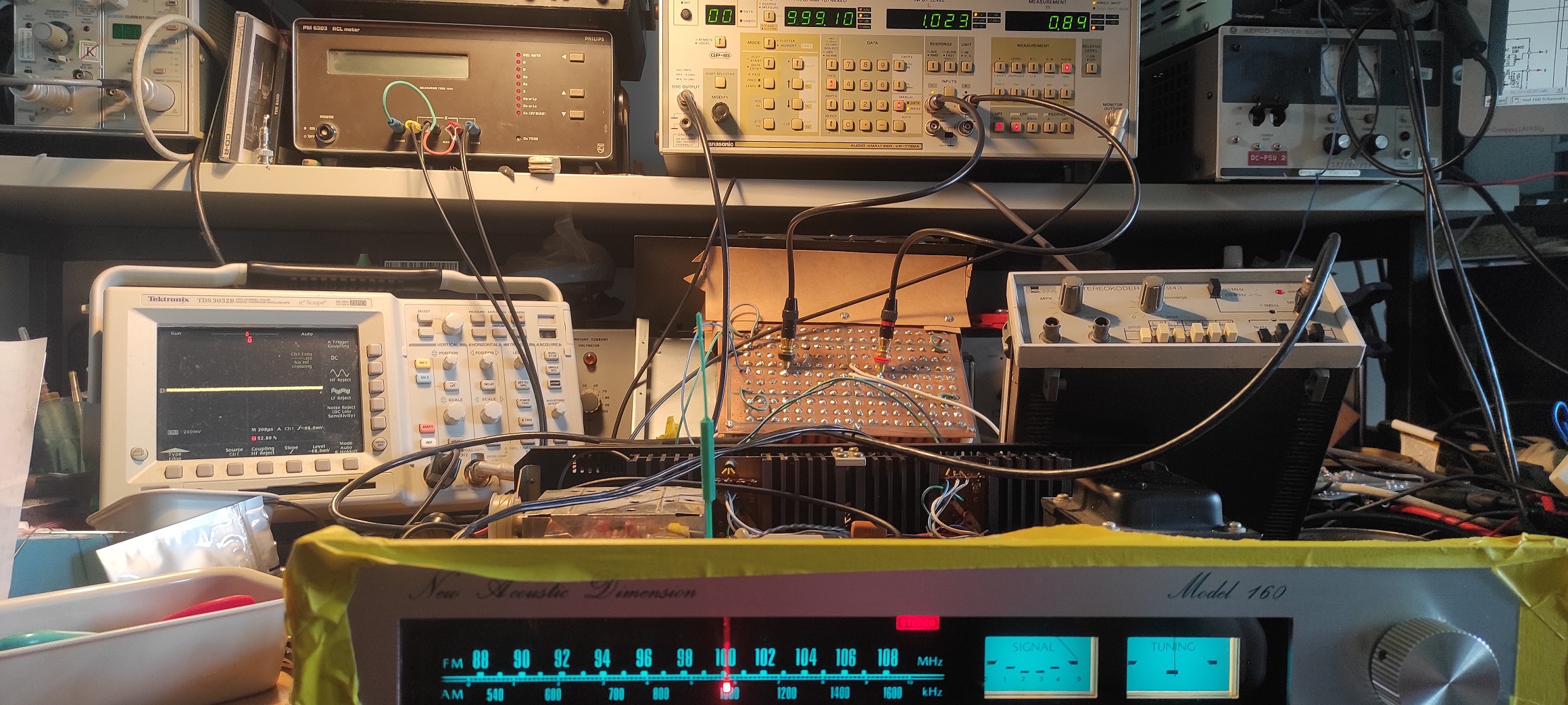

NA warsztacie jeszcze nie skręcony NAD 160. W przypadku tego sprzętu czyszczenie przełącznika żródeł to mordęga,
Trzeba go rozebrać i po kolei rozlutowywać i czyścić
Powoli nadchodzi czas, że nie będę miał siły na takie roboty, tylko jak zrobić to dobrze bez rozbierania?

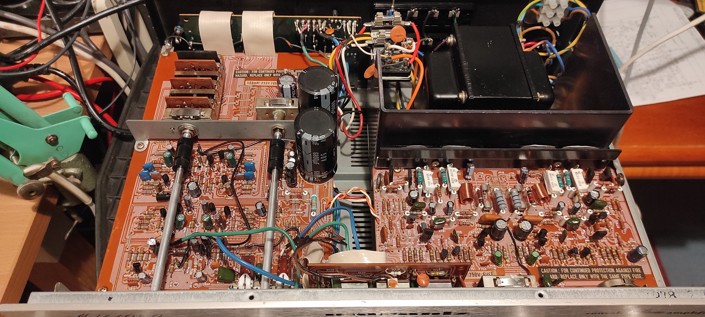

Z racji, że dekoder stereo jest zrobiony z elementów dyskretnych na tzw. piechotę trzeba było uruchomić stereokoder by go poprawnie wyregulować na minimum przesłuchów po zestrojeniu toru FM i demodulatora na minimum zniekształceń. Góra po robocie wygląda tak, żarówki w skalach zostały więc dorobiłem układ zmniejszający napięcie co by im życie wydłużyć przy dzisiejszym napięciu sieciwym Z Waszego polecenia na moim stole zawitał też gramofon Sony PS-X6. Cierpiący na zablokowaną automatykę. Winnymi okazała się jedna uszkodzona tulejka z gumy i kompletnie zżywiczały smar.

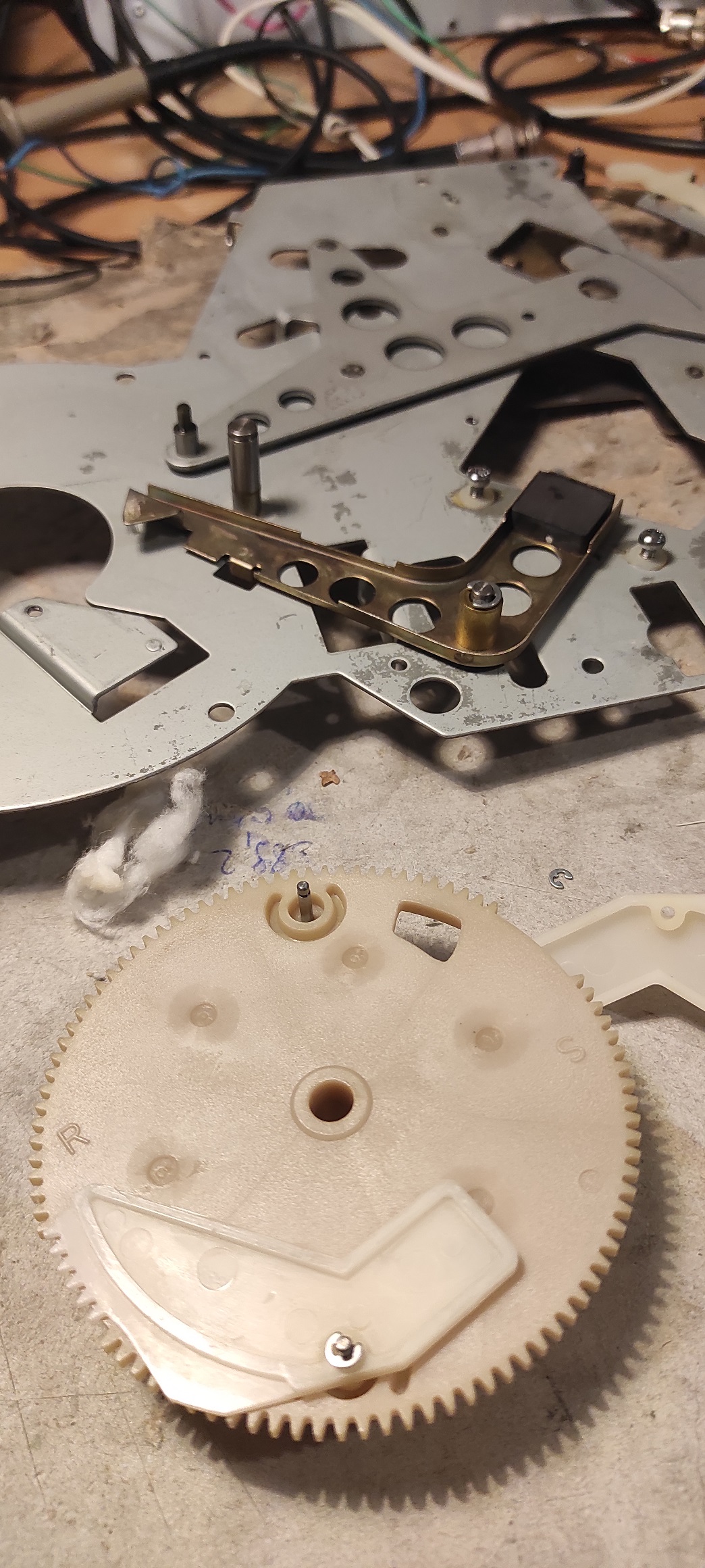

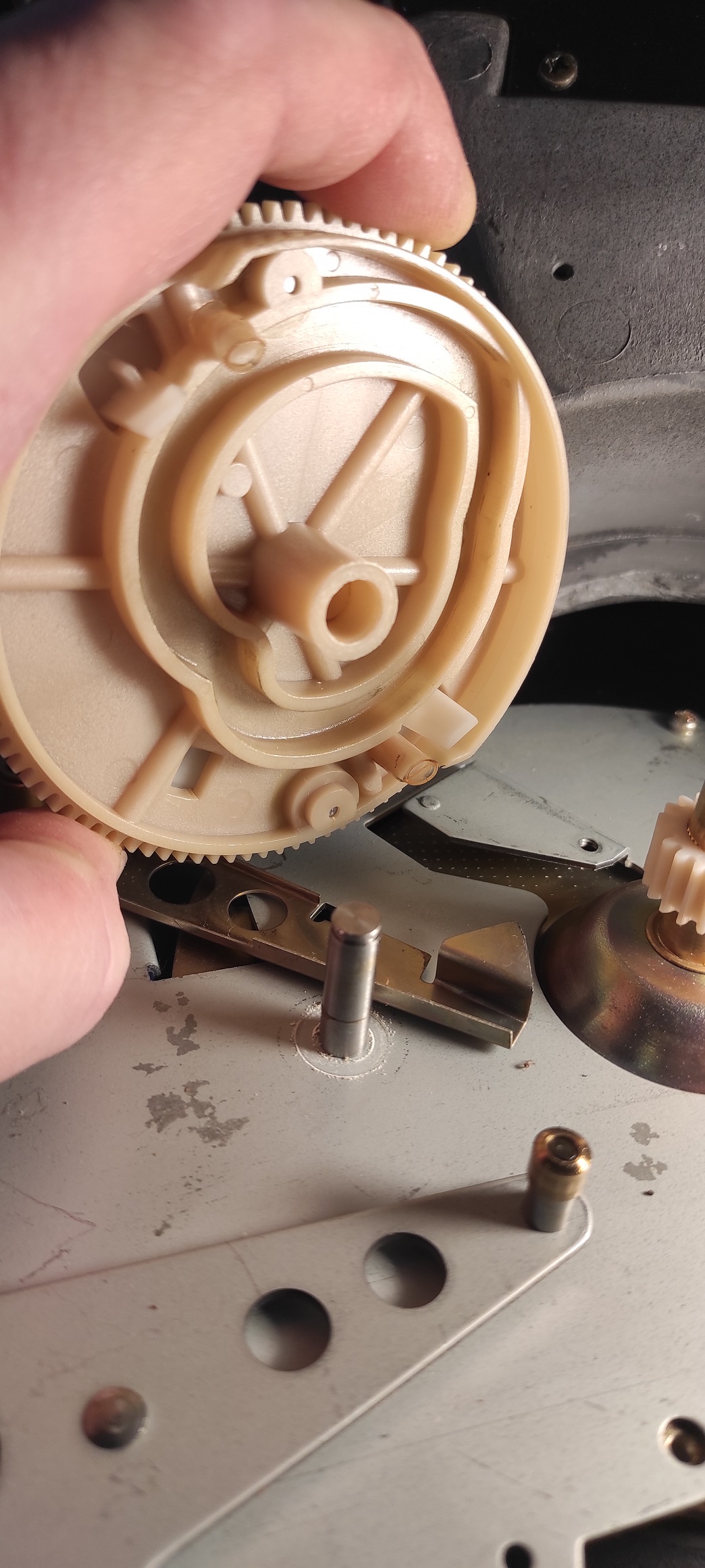

Ten gramofon ma automatykę startu, poworotu, windy - mechaniczną. Sterowaną z kółka napędzanego talerzem. Mechanika musi chodzić lekko i poprawnie inaczej nie działa. Stąd trzeba było zacząć od mycia i skrobania starego smaru. Trzeba go zdemontować na części. Ten smar się błyszczy ale ma konsystencję gumowatą ]
Tu zaś brak smarowania Trzeba było też poprawić gwint mocujący jeden switch bo śruba była zepsuta, z M2 na M2,5. Dobrze że mam w warsztacie aż za dużo wszystkiego, Wymyłem też zaoliwione dolne łożysko ramienia, bo jakimś cudem mimo kleju ze smaru było też dużo oleju, zbędnego. Ale chyba miał służyć rozruszaniu tego sprzętu bez czyszczenia. Trzeba było pokleić i wzmocnić plastiki Po mechanice włącznie z polerowaniem ośki silnika, dostał nowe kondensatory i pełną regulację elektroniki, jeszcze się sezonuje, sprawdzę wszystko i wtedy wróci do klienta. Wreszcie wysłałem też do domu JVC JP-V1000 kwadrofoniczny przedwzmacniacz który cierpiał na przydźwięki sieciowe. Zwalczyłem problem, sprawa była trudna, zrobiłem przy okazji trochę sprzętu pomiarowego potrzebnego do badań. To była robota na poziomie akademickim, myślę pracę inżynierską bez najmniejszego kłopotu przy okazji bym napisał i obronił. Całość z cyklu "dam radę zrobić" co by pokazać, że jak inni nie potrafią to ja zrobię, pal sześć, że stawka godzinowa w obsłudze publicznego szaletu wyszła by mi pod koniec tej walki lepsza gdybym był klozetowym. Ważne, że klient zadowolony i może spać bo go ten problem martwił

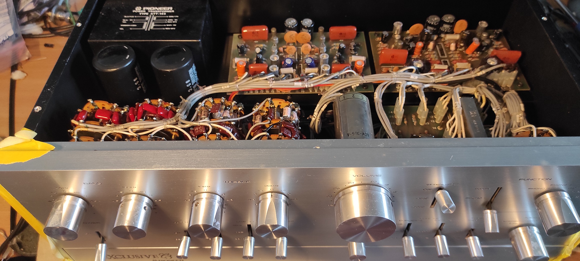

Pionieer C3 z zadyszką był na stole
Zrobić go dobrze to sztuka, to niby prosta konstrukcja ale elementy ma dobrane właściwie tak jak włoski garnitur, pasują idealnie i zachowanie jakości to kwestia dłuższej pracy.

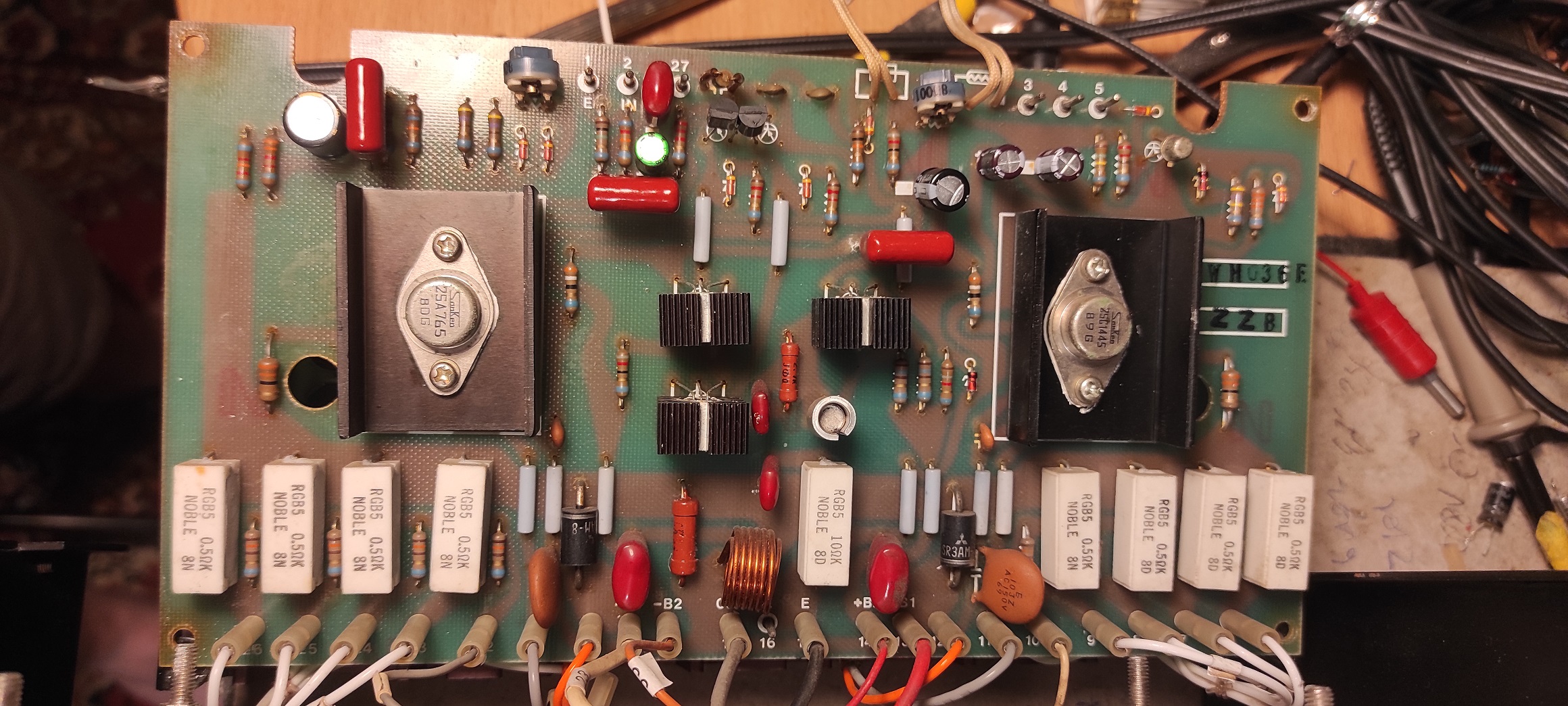

Trafił też Pioneer M4, wcześniejsza wersja końcówki M4a. Pozwoliłem sobie wprowadzić w nim zmiany w takim kierunku w jakim producent poszedł tworząc wersję M4a. Myślę, że to właściwa droga i polecam. Znikome zniekształcenia przy pełnej mocy, 0,003 % i zniekształcenia w których dominuje 2 harmoniczna. Miałem też trochę zabawy z napędem Micro Seiki DD-100. Brak dokumentacji wymusił inżynierię odwrotną. Ten napęd ze sterowaniem kwarcowym PLL to nie jest prosta sprawa, dojście jak należy poprawnie wyregulować 5 potencjometrów zajęło sporo czasu. Myślę, że producent tego lepiej jak ja teraz nie robił. Na zdjęciu pomiary, prąd silnika, sygnał błędu pętli PLL i sygnał hamowania po zdestabilizowaniu obrotów palcem by doszlifować to możliwie najlepiej.
