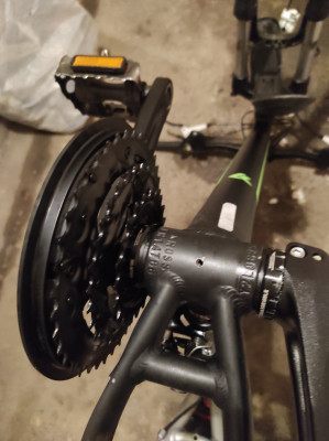

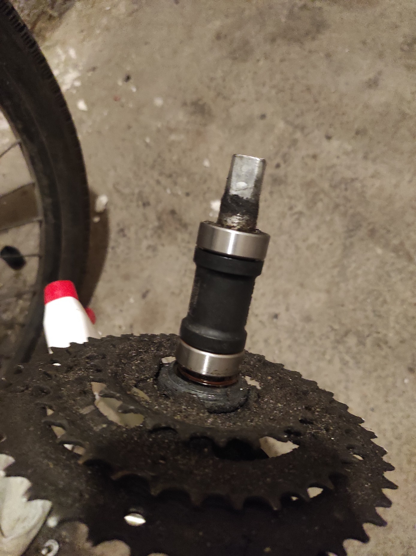

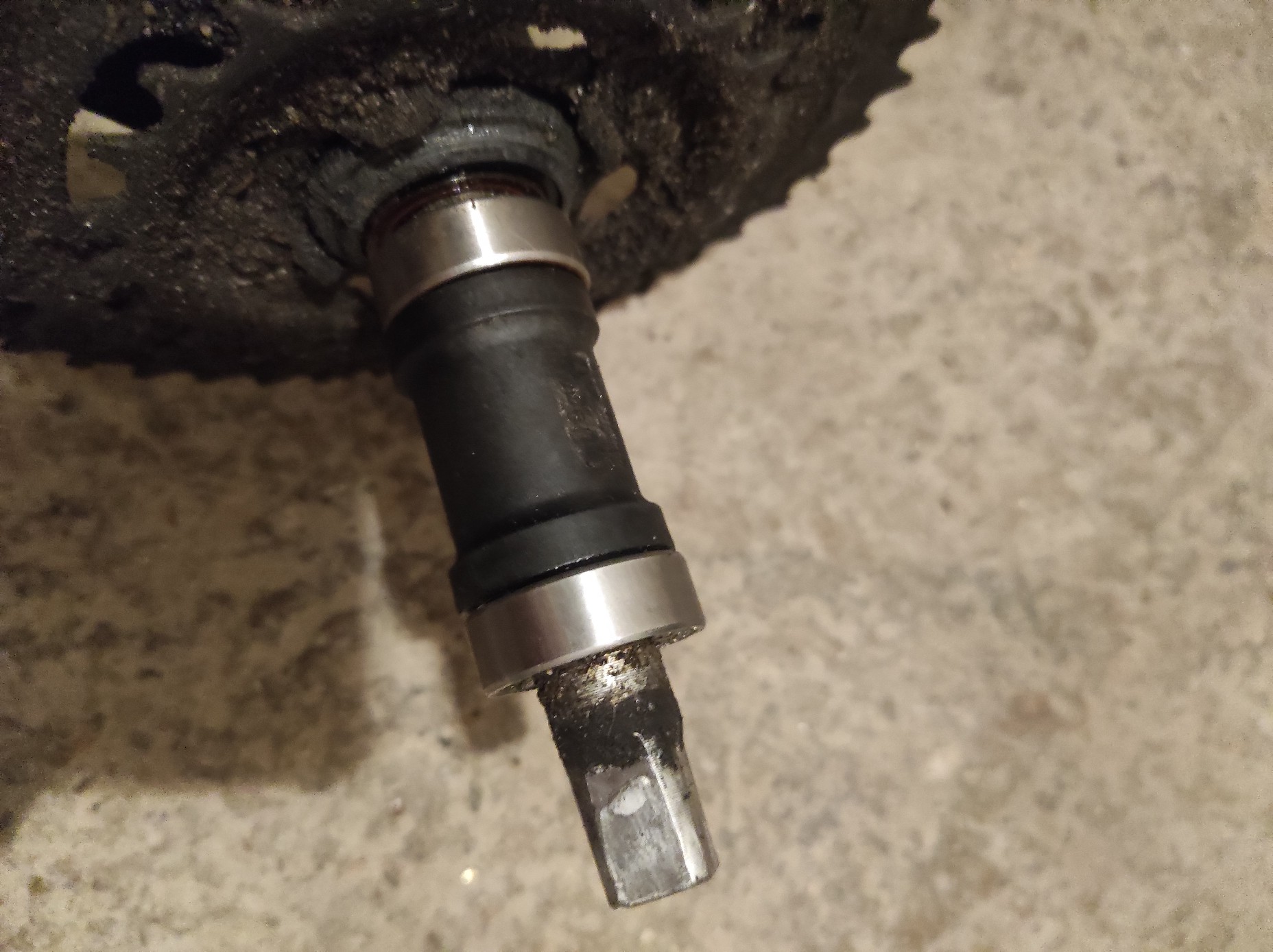

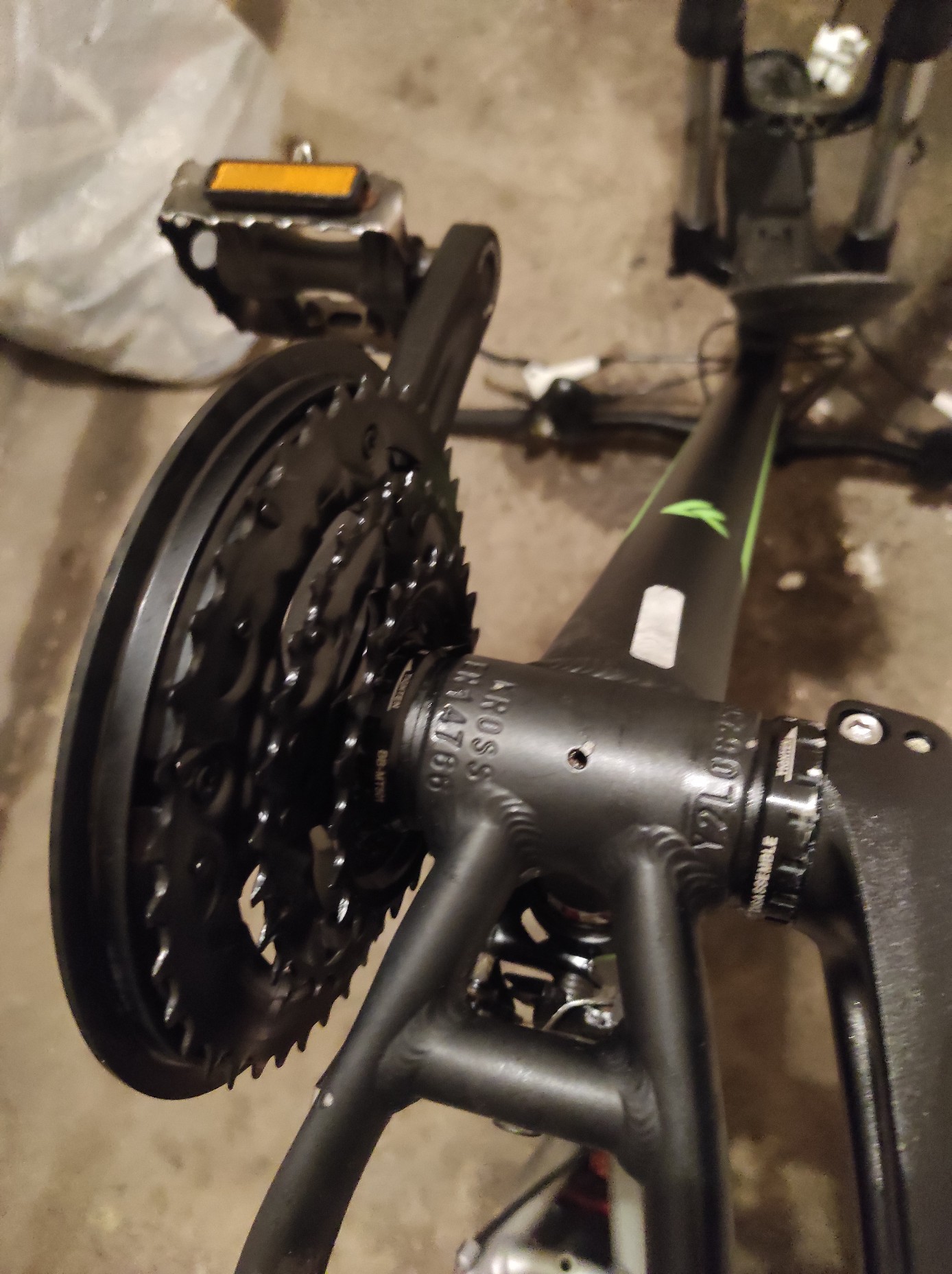

U mnie dramat. Od strony napędu cały suport urwany. Szok Udało się odkręcić od mufy.Czeka mnie sporo roboty. Pochwalę się jak zrobię cały rower

Ej. Teraz to właśnie już z górki. Wyczyścić mufkę i wrzucić HT2 z nową korbą. I będzie śmigać:)
Jak przechodziłem u siebie na HT2 to właśnie demontaż supportu zajął mi 2-3 dni kąpieli w coli:D

Ten stary suport to nie jakiś wciskany? Nie widzę tam żadnego gwintu.
U mnie też z suportem było najgorzej, niestety drasnąłem trochę gwint ale mi go w serwisie przegotowali ładnie i jest ok.
PS. Już miałem wizję, że będę kupował gwintownik.
