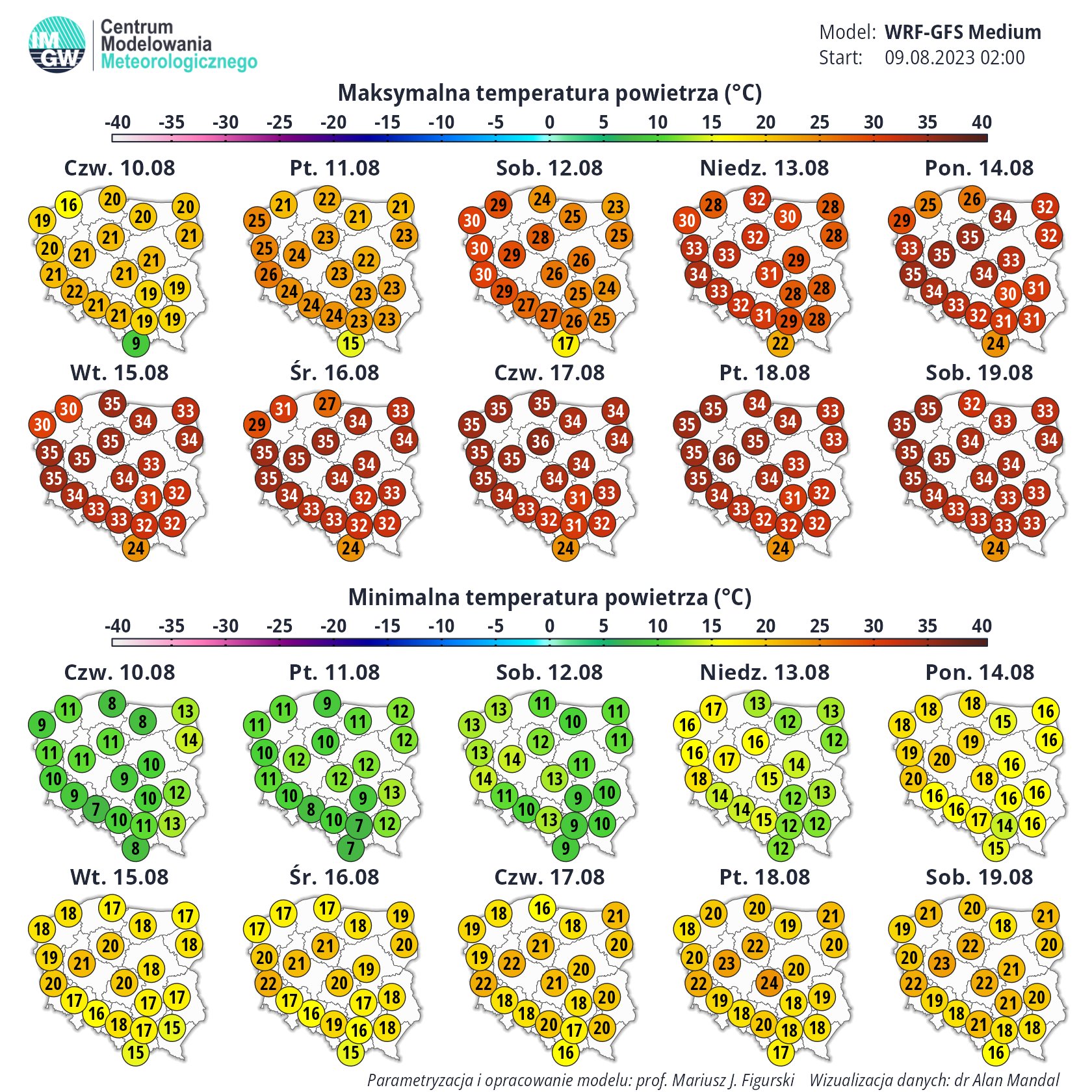

- kinky

No panie kolego, będziesz jeszcze narzekał, że skwar
- Mawis

Już się nie mogę doczekać, w końcu jakieś letnie temperatury
