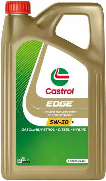

#55
amrowek pisze:
08 lis 2024, 17:48
no i zalał mi innym olejem niż ten przewidziany w specyfikacji Forda Focusa mk3 a mianowicie wlał mi Castrol EDGE 5W30M ACEA 3C w specyfikacji jest podany Castrol Magnatec 5W30 ACEA A5/B5. Mechanik twierdzi , że zalał lepszym olejem niż ten który podaje producent auta. Co o tym sądzicie, mieliście taki przypadek?
Pewnie akurat taki miał w beczce i najmniej go kosztuje (typowa zagrywka).
Oleje ACEA klasy C co do zasady dotyczą przede wszystkim diesli, a nie benzyniaków, więc trochę zdziwko mnie złapało, choć niektóre można stosować zamiennie, ale robi nam się z tego taki olej "do wszystkiego" czyli niekoniecznie dobrze dobrany.
Jak sobie wklepiesz swoje auto w wyszukiwarce płynów eksploatacyjnych u Castrola to wyskakuje jedna opcja - Castrol EDGE 5W30 A5/B5.
Rysuje nam się wobec tego wniosek że mechanik ze średnim wykształceniem (poza ASO zakładam) wie lepiej niż sam Castrol i sam Ford.
Niech podpisze się pod gwarancją za pracę silnika z takim olejem na najbliższe 20kkm :morda:
Osobiście preferuję amerykańskie normy API. O wiele bardziej czytelna nomenklatura.
Przykład: norma SN jest nowsza od SM i ją zastępuje, więc jak nie ma czegoś spełniającego SM to można śmiało brać SN, itd.

11 lis 2024, 16:58
też tak myśalaem ale...na baniaku jest Petrol
czasem można dowiedzieć się też ciekawych rzeczy.....
Uściślając, to C3 jest olejem trwalszym i lepiej chroniącym elementy metalowe silnika i mniej podatnym na "spalanie".
Jest i do diesla i do benzyny, bez różnicy. Szczególnie zalecany tam, gdzie są łańcuchy rozrządu, bo wydłuża ich życie. U Ciebie nie ma
A5/B5/C5 są dedykowane do silników z mokrym paskiem rozrządu, bo ma ograniczoną ilość agresywnych dla gumy uszlachetniaczy.

ten olej i nie z beki a baniaka 5L
Bo można stosować też do benzyniaków, gdzie taki A5/B5 raczej nie byłby w ogóle wskazany dla diesla.

Ogólnie najlepiej nie słuchać zaleceń producenta i jeśli nie jesteś biegły w olejach, to zamiast tego dobierać wg. katalogów producentów olejów.
Czasem zalecają coś zupełnie innego, niż producent samochodu.
Z tym się zgadzam, choć nie na zasadzie że producent auta/silnika pieprzy z gruntu głupoty tylko na zasadzie poszerzenia spektrum.
Niestety wiele dobieraczek w różnych markach nie ma np. pełnych danych i potrafi doradzić coś od czapy, np. 0W30 bo akurat nie mają 0W20 które spełniałoby normy wg producenta auta. Można zalać, pewnie będzie śmigało, ale czy optymalnie?
Z mojej perspektywy - konstruktor silnika wie co robi bo z myślą o konkretnych specyfikacjach dobiera smarowidło i na tym robi testy zanim silnik trafia do masowej produkcji.
Czy producenci olejów testują wszystkie silniki każdego producenta?
Nie.
Dobierają olej pod silnik korzystając z... rekomendacji producenta silnika :)
I tak działa każda internetowa dobieraczka oleju - jest parę potężnych baz danych pojazdów i wiele firm korzysta z tych samych danych.
Jak ktoś chce się pośmiać to polecam dobierak Orlenu - mogę wskazać auta do których firma "poleca" swoją pełną gamę produktów :D
Niestety normy ACEA mają niefajną nomeklaturę, bo A5/B5 z roku 2010 to może być już inny pakiet dodatków niż z 2022 np. a czy to na bańkach z olejem czy w instrukcjach auta zwykle nie podaje się roku normy. Trzeba zakładać że chodzi o normę z roku najbliższego roku produkcji czy też wprowadzenia danego silnika na rynek.
amrowek pisze:
11 lis 2024, 18:17
Ale śpij spokojnie, nic się nie stanie, a silnik będzie jeszcze bardziej zadowolony. Po prostu wyemitujesz ze półtora grama CO2 więcej na km w czasie jazdy, a potem tyle samo oszczędzisz przez mniej dolewek lub późniejszą wymianę oleju.
Koleś radzi zaufać producentom oleju, a producent Castrola rekomenduje co innego :morda:
Ten Edge 5W-30 M znany jest też jako Edge 5W-30 C3 i ma normę API SN, czyli co do zasady jest to nowsza formuła od aktualnego Edge A5/B5.
Suma sumarum - pewnie ma rację i będzie OK.
Jak ktoś chce być bliski wariactwa to polecam fora typu oil club.
Nasze forum i tutejsze debaty o wyższości święta wielkiej nocy nad bożym narodzeniem to pikuś w porównaniu do tego co tam się wyprawia :D
Ale zwykle można też znaleźć rzeczowe gadki gdzie kawa na ławę idzie i robi się analizy oleju przed/po, żeby z tego wyciągnąć wnioski nt. słuszności wyboru.
Moi ulubieńcy to ci co radzą lać do wszystkiego 5W-30 "bo taki mamy klimat" i nic innego się nie liczy :morda:
