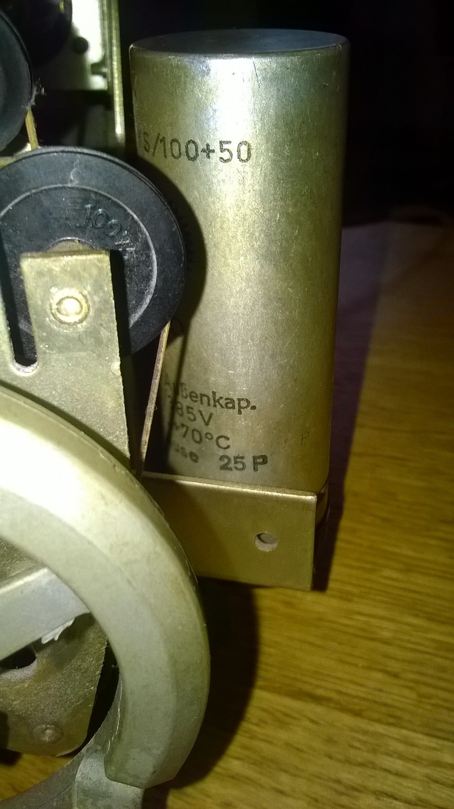

Aha, sprawdź też czy ten duży elektrolit nie jest przypadkiem podwójny 100uF + 50uF.

kondensatory 50 uf to kobyły, mam taki jeden tylko koło trafa zasilającego, (wizualnie) bo na schemacie wogole nie moge go znaleźć...

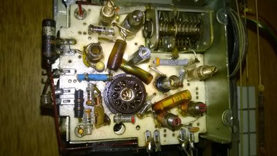

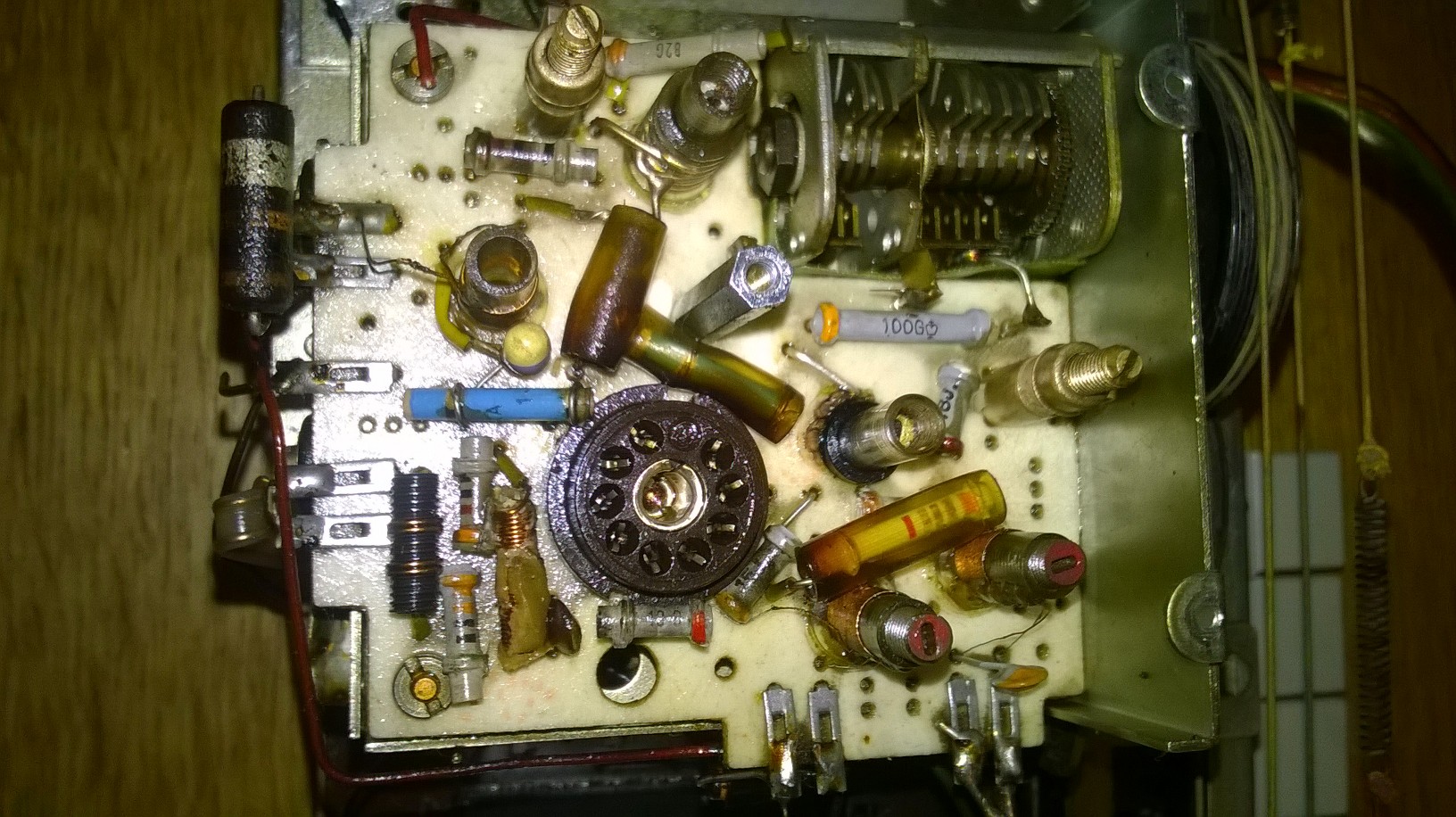

Płytka FM
Płytka FM

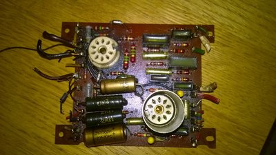

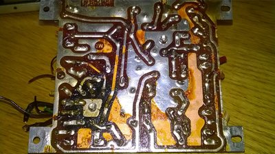

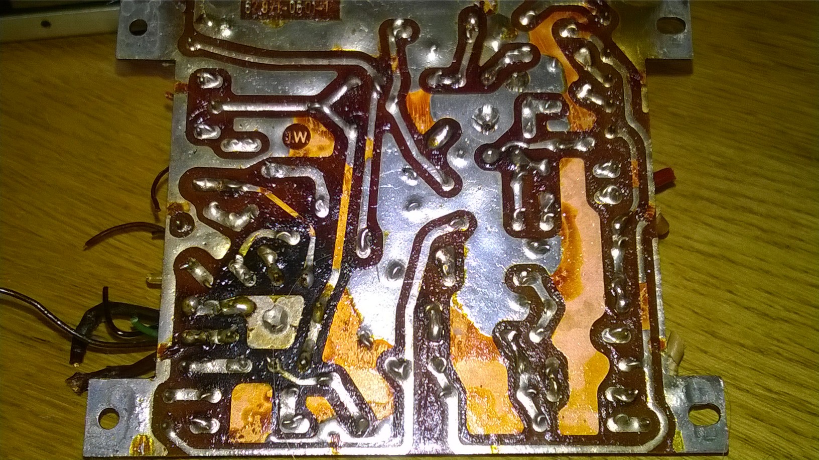

Upalona płytka końcówki

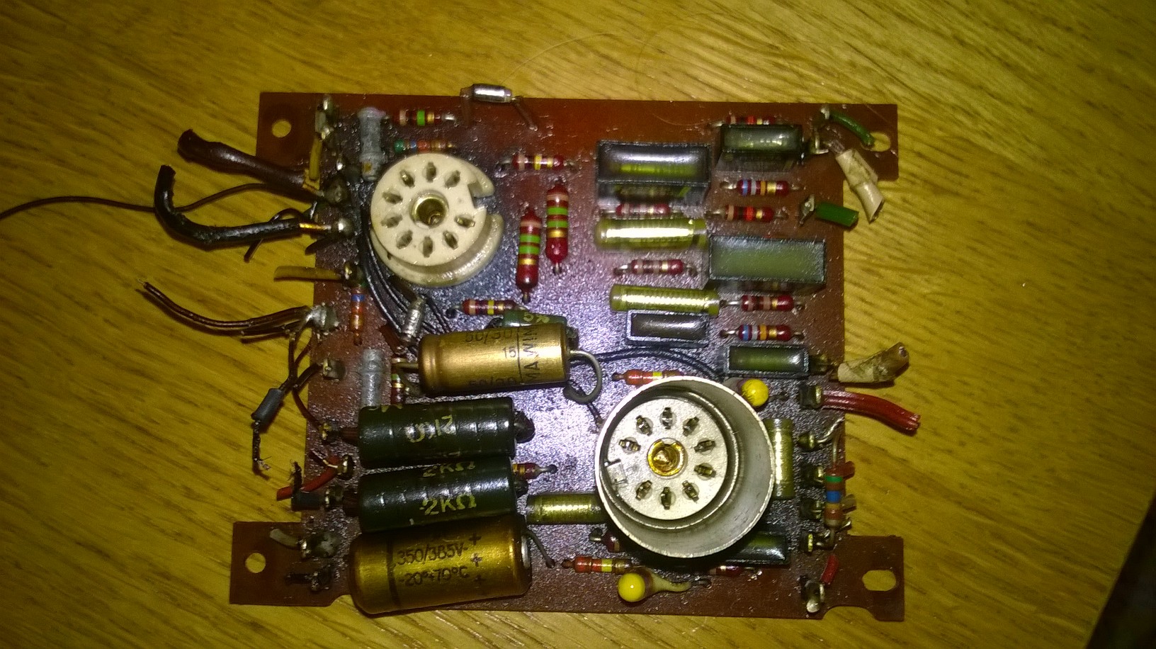

Płytka końcówki - złote do wymiany, ale najpierw trzeba rozładować?
duże bydle do rozładowania :) nie tykam na razie

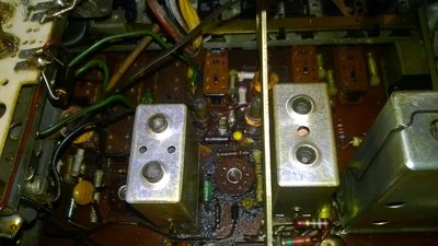

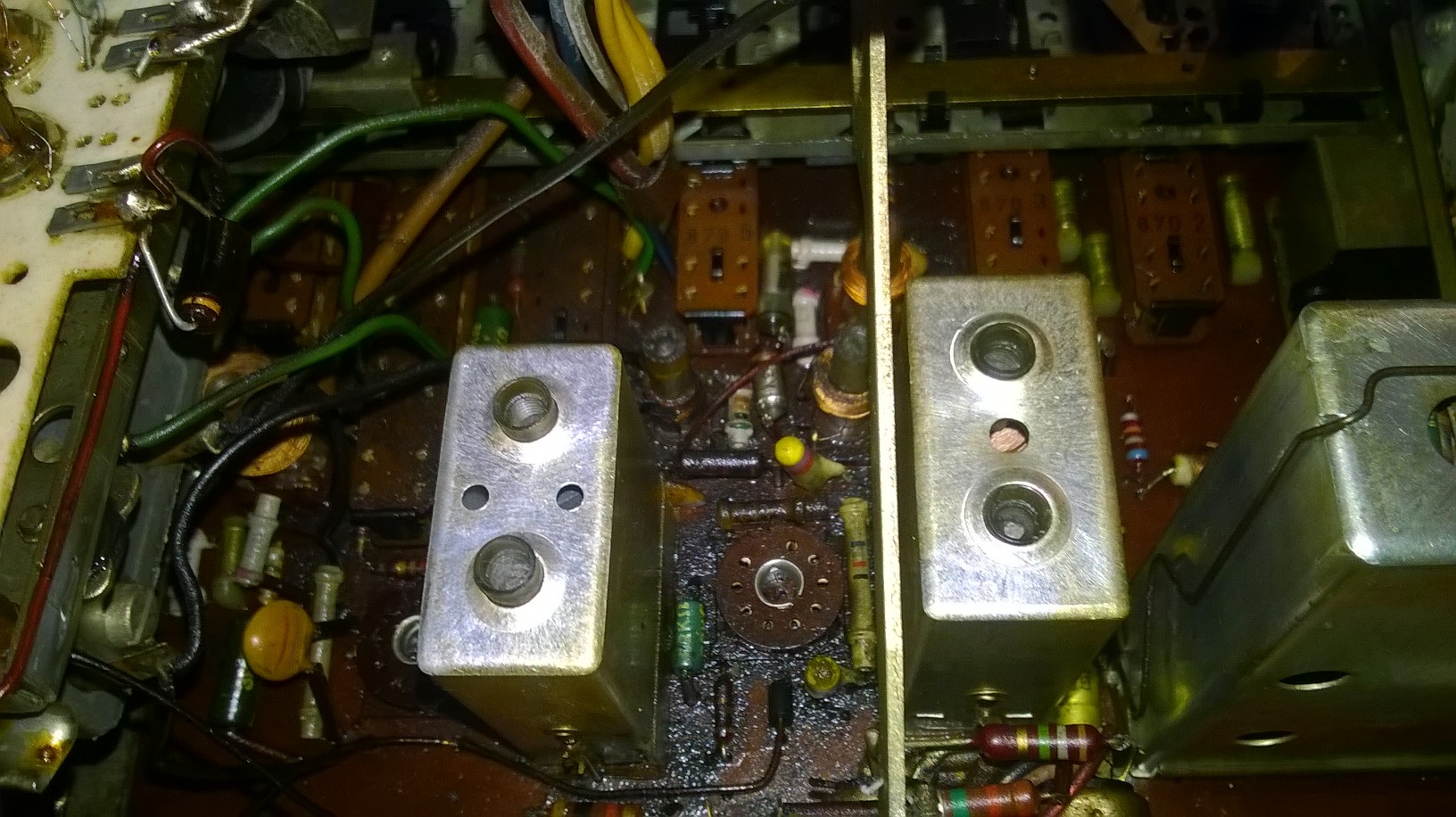

Płytka wzmacniacza/ moduły stereodekodera + moduły radia
Ostatnie zdjęcie na razie poglądowe tam nie wchodzę. Chciałbym to robić po kolei czyli najpierw ogarnąć uszkodzenia na końcówce, potem płytka UKF, potencjometry i na końcu płytka wzmacniacza- do tej ostatniej będę musiał się dokopać.
Jest co widzisz już pewnie na zdjęciu. Tego jednego dziada najchętniej bym nie ruszał i nie wymieniał.

100uF + 50uF, czyli masz C89 i C90 w jednej obudowie. Na dole jeden minus i dwa plusy. Dosyć trudno taki dostać. Łatwiej o dwa pojedyńcze. Najlepiej go rozładuj, wylutuj i pomierz pojemności.
Strasznie brudne te płytki. Wymyj wszystko dokładnie w izopropanolu, bo w takim stanie łatwo o pożar.
Jeśli będzie trzepnięty, wtedy mogę go ew. złożyć z 2? czytałem gdzieś że czasami ludziki rozbierają takie puszki, i montują w nich układy/baterie kondensatorów. Ja nie musiałbym tego ukrywać- nie zależy mi tak jak wspominałem na wyglądzie w środku.

co do płytek- oj tak, są uwalone, a to i tak teraz jest lepiej niż na początku :) wszystko było pod taką warstwą kurzu, że odpalając go stałem w pokoju z gaśnicą :)
Nie chcę ich wycinać wszystkich, więc na razie zajmę się sprawdzeniem kondensatora (kryptonim kobyła) oraz ogarnięciem końcówki. Będę musiał poszukać tych 2 kondensatorów które tam siedzą.
Mam dodatkowe pytanie. Na płytce przedwzmacniacza są dwa kondensatory C 102 i C 122 obydwa o pojemności 47pF
Z tego co widzę na płytce są one całe szare- domyślam się że to były rurkowce które się upaliły - stąd zczernienie po drugiej stronie w ich okolicy. Dobrze kombinuje?
Nivico 5020u / Toshiba SA 320
Onkyo Integra 2066
Silva Stereo Console / Irel
Telefunken L55
Posty: 5022
Re: Pan_winyl na froncie Planet Stereo 62061 Radio Loewe-Opta
#15
Post autor: zbyszek1982 »
Ten podwójny możesz zastąpić dwoma osobnymi. Trudno dostać takie 100 + 50. Zazwyczaj są 100 +100.
Te dwa zastępcze łączysz ze sobą minusami i tyle.
Te 47pF możesz zastąpić styrofleksami.
No i koniecznie trzeba na to zwrócić uwagę:
