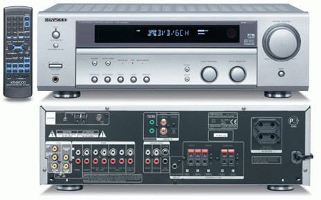

Witam,
mam mały problem..
Pokrętło volume w moim amplitunerze nie działa prawidłowo, mianowicie gdy próbuję ściszyć/zgłośnić za pomocą pokrętła - czasami zadziała, a czasami nie. Z upływem czasu coraz ciężej reaguje. Mam pilota i za jego pomocą działa prawidłowo. Celuję w uszkadzający się potencjometr od volume.
Czy wymiana potencjometru to jest jakiś większy problem (oprócz rozkręcania i lutowania) ?
Czy lepiej oddać to do elektronika?

Troche to dziwne co piszesz. Sterowanie pilotem sprowadza się do tego, że potencjometrem zamiast ręki, kręci silniczek. Chyba, że w tym modelu jest to jakoś inaczej rozwiązane.
Wymiana potencjometru nie powinna byc specjalnie skomplikowana, to tylko kwestia dostania sie do niego i wylutowania. Trudniejsze moze być zdobycie zamiennika. Zacznij może od potraktowania go jakimś środkiem do czyszczenia potencjometrów, powinno wystarczyć

Przejrzałem serwisówkę. Tam nie ma ani silniczka ani potencjometra. Regulacja głośnosci odbywa sie elektronicznie, a to na czym siedzi gałka głośności nazywa się ROTARY ENCODER. W środku są jakieś styczniki. Nie wiem, czy udałoby się dostać do jego wnętrza z jakimś psikaczem. Nowy element dostępny jest na north.pl za 21 zł.

To absolutnie nie jest reguła ;) Wystarczy że regulacja głośności odbywa się elektronicznie, jak tutaj.
Szczerze mówiąc to wśród nowszych sprzętów spotkałem się częściej z taką właśnie konfiguracją, aniżeli bajerem pod postacią samoczynnie obracającej się gałki.

Raczej wylutowałbym w całości stary element i wlutował nowy. Rozbieranie i składanie z dwoch kawałków to słaby pomysł.
