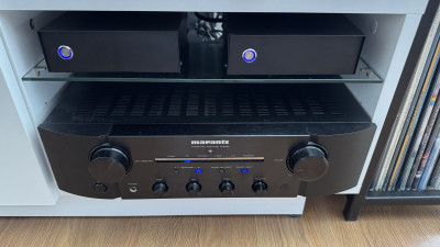

Witam ponownie,
Minęło trochę czasu od ostatniego wpisy ale w międzyczasie poprosiłem kolege @Jaculek o wykonanie przedwzmacniacza ;). Jestem już po przesłuchaniu kilku płyt i słychać sporą różnice. Postaram się po kilku dniach podsumować gdzie jest poprawa (tak aby pozostało to dla potomnych)
Ponieżej fotka zestawu ->
"The only source of knowledge is experience."
[Dual 604 + Shure M91 | pre@Jaculek | Onkyo C-7030]
[Marantz PM8006 | FiiO K7 | Pylon Diamond 28]
[Sennheiser HD660S2 | Sennheiser Momentum M2 | Bose QuietComfort 35 | + FiiO Q11]

Nawet diody pod kolor. Jaculek mistrz! :D

"Nasz klient. Nasz per pan" :)
