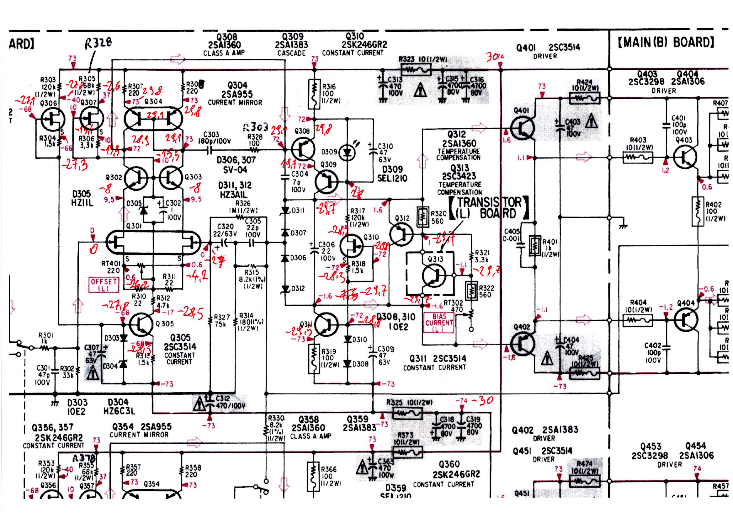

No i utknąłem. Potrzebuję Waszej pomocy, świeżego spojrzenia kogoś bardziej doświadczonego ode mnie.
Ale po kolei.
Kolejne uruchomienie po wymianie uszkodzonych elementów wyglądało całkiem nieźle. Na bloku sterującym zapaliły się LEDy, nic nie wybuchło. Wzmacniacz uruchamiam oczywiście przez żarówkę. W końcówce wlutowana tylko jedna para tranzystorów zamiast trzech.
Coś mnie tknęło, żeby przed dalszymi krokami sprawdzić napięcie stałe na wyjściu. I zonk. -80V. Kuwa, jakim cudem? Kilkanaście sekund później wylecialy tranzystory mocy, ale to chyba nic dziwnego. Takie ujemne napięcie jest w obydwu kanałach. Wszystko co dalej napisze dotyczy obydwu kanałów, bo mierzą się identycznie.
Wytargałem blok sterujący na stół i zasiliłem go z zasilacza laboratoryjnego, ale napięciem tylko -30V/30V. Pomierzyłem napięcia na tranzystorach i tam jest totalna rozpierducha. Ale wszystkie półprzewodniki mierzą się na testerze prawidłowo. Rezystory także sa ok. Ne mam pojecia gdzie jest problem. Jako ze kłopot jest w obydwu kanałach, to wydaje się, że cos jest nie tak z zasilaniem, albo jest popełniony jakiś błąd montażowy wynikający np z błędów na schemacie. Rzućcie proszę okiem. bo mi się powoli kończą pomysły. Tranzystory drivera Q451/Q452 sa wlutowane ale nie sa zasilone. Wszystko dalej jest na innej płytce i jest odłączone.
Ale po kolei.

Te czerwone napięcia to te zmierzone przy zasilaniu +/-30V tak?

Nie masz feadbacku, to i napięcia są z d..y.
Na wejście (-) pary różnicowej musi iść feadback z wyjścia. Inaczej wisi w powietrzu i masz wywalony stan równowagi na wejściu

Tak. Ręczne pismo jest z pomiarów. Oryginał ze schematu też jest czerwony
Myślałem o tym. Podać tam masę? Bo feedback idze z wyjścia końcówki. W takim stanie jak teraz to jest -80V

Tak. Można tak zrobić. Ale daj też masę wejście (+)

Bez końcówki mocy trzeba dać dwa rezystory po 1k łączone do emiterów Q401 i Q402 i razem do węzła R330*R315 to zamknie pętle bez końcówki.
Dziwi bo na lewej bramce Q301 masz napięcie wysokie co powinno skutokować przepływem całego prądu przez Q302 i Q308 i ciągnięcie wyjścia do dodatniego zasilania. Q308 jest praktycznie nasycony. Q309 wygląda jakby miał 1,7V napięcia BE co oznaczło by uszkodzenie. Prąd płynie przez bazę a nie przez kolektor.

Jak dasz dwie bramki do masy to nadal pętla będzie otwarta i ustali się jakiś inny przypadkowy stan, ustalił by w sprawnym...

No tak, to by zadziałało tylko dla idealnie identycznych tranzystorów. Jakoś trzeba tam zapodać feadback
