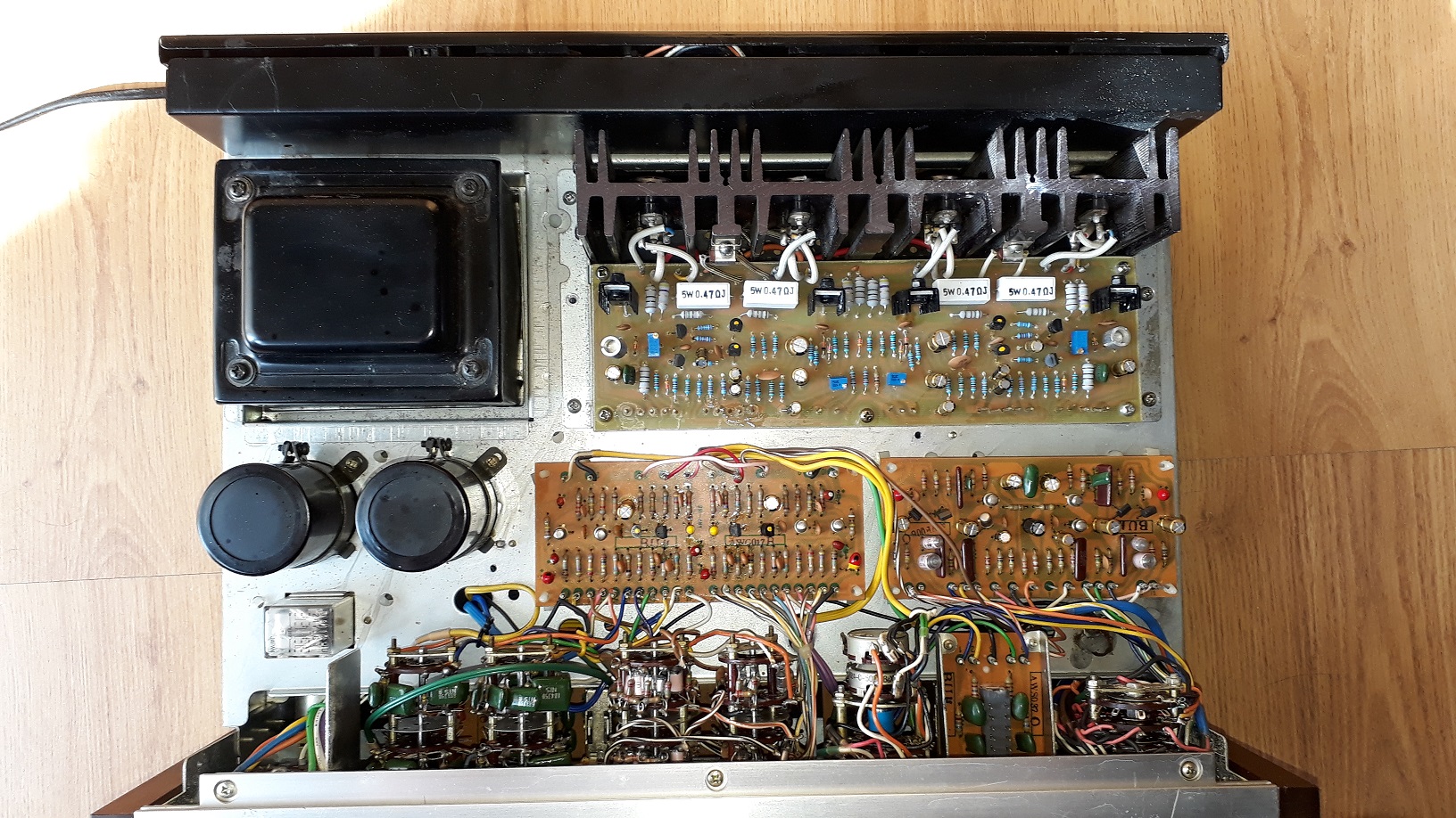

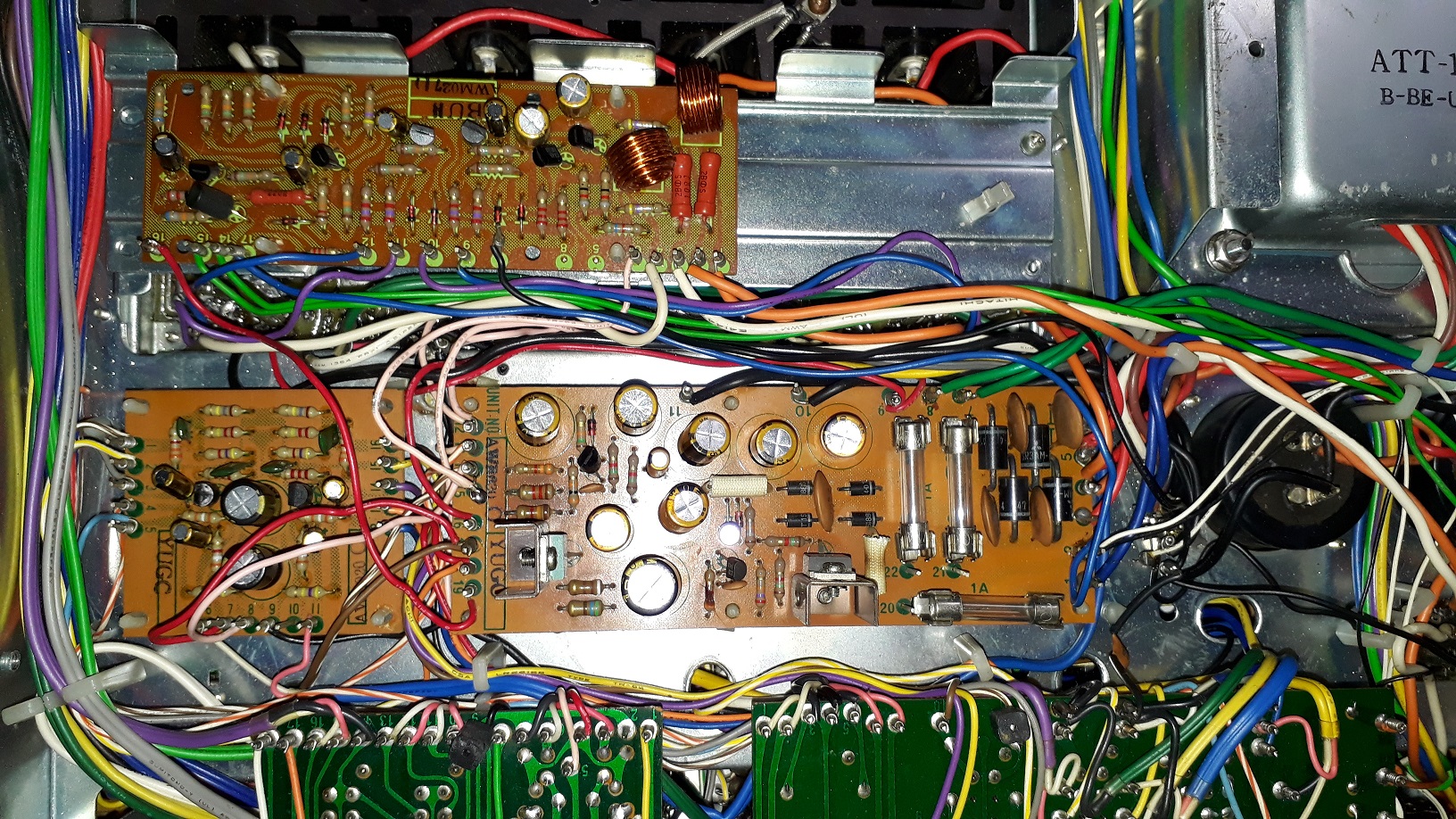

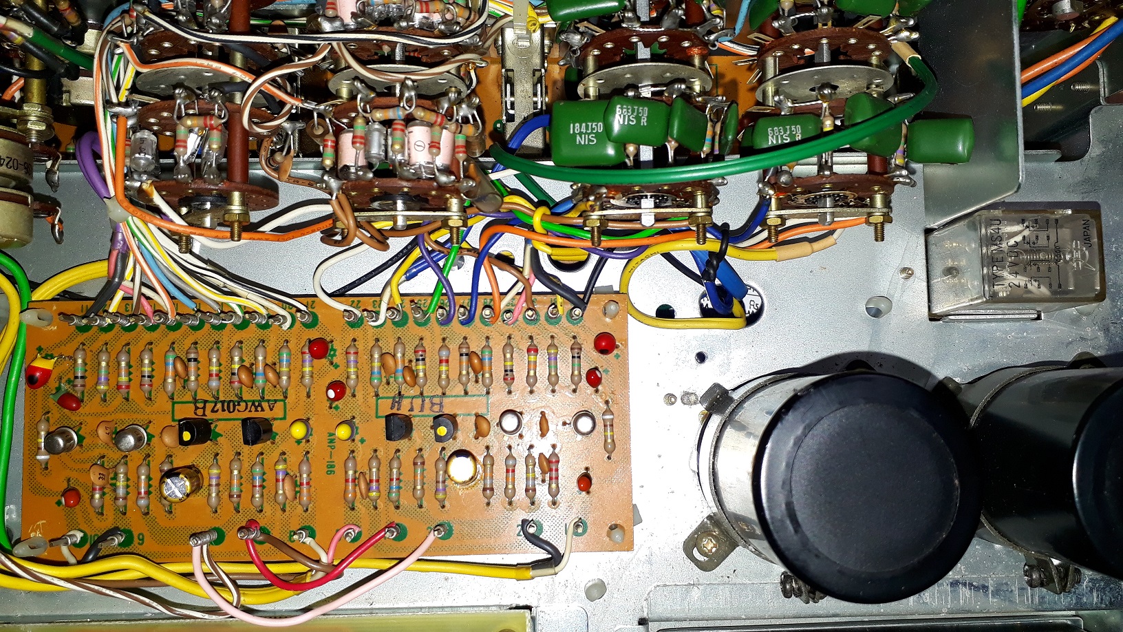

No to lecimy dalej. Wzmacniacz szczęśliwie nadal działa.
Dzisiaj zrobiłem prawie kompletny recap. Prawie, bo zostały jeszcze dwie płytki z przełącznikami do których dostępu na razie nie mam. No i w końcu znalazłem jeden wyschnięty rodzynek. Dlatego jestem zwolennikiem kompletnej wymiany elektrolitów. Kosztuje to wiele pracy, niewiele pieniędzy. A taki wyschnięty kondensator różne dziwne objawy w brzmieniu może dawać.
Wrzuciłem parę zdjęć, bo jak wiadomo bez zdjęć nie ma wiadomości. Zwracam uwagę na regulatory tonów. Piękne drabinki rezystorowe. Fiu, fiu....
Pomyślcie ile dzisiaj by kosztowało ręczne zlutowanie takiego regulatora. Żaden robot tego nie zrobi. Cztery pokrętła i już mamy cenę jak za całą półkę KD w sklepie dla mądrych.

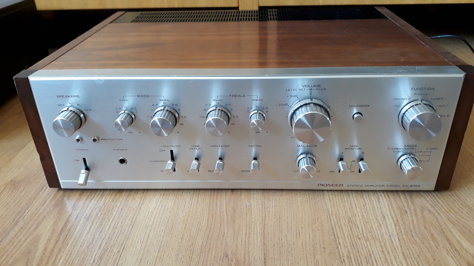

No i w końcu finał. Wzmacniacz skończony. Trochę pracy przy nim było. Ale ostatecznie działa. Myślę, że za wiele oryginalność nie ucierpiała. Jedynie tranzystory mocy nie są oryginalne, ale myślę że ta zmiana wyszła mu tylko na dobre.
Podsumowując zakres prac:
Odbudowa końcówki mocy z zastosowaniem konednsatorów elektrolitycznych Nichicon oraz rezystorów metalizowanych 1%.
Pełna wymiana elektrolitów we wszystkich modułach na Nichicon za wyjątkiem głównych kondensatorów filtrujących
Wyczyszczenie potencjometrów i przełączników porządną chemią.
Odnowienie drewnianej obudowy z użyciem przeznaczonego do tego zmywacza i wosku.
Umycie panelu i pokręteł.
Odmalowanie kratki wentylacyjnej - bardzo dobrze to wyszło.
Ustawienie prądu spoczynkowego i offsetu.
Wzmacniacz dziś znajdzie się na Allegro. Jeśli wylicytuje go ktoś z forum, ma 3-miesięczną gwarancję jako bonus. W takim wypadku proszę o PW.
Zdjęcia tradycyjnie wyszły słabo. W rzeczywistości wzmacniacz wygląda naprawdę nieźle.
