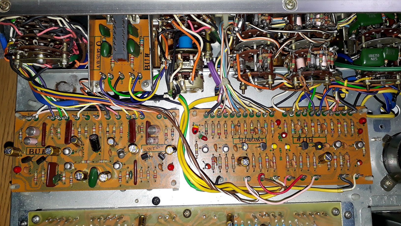

No to lecimy dalej. Wzmacniacz szczęśliwie nadal działa.
Dzisiaj zrobiłem prawie kompletny recap. Prawie, bo zostały jeszcze dwie płytki z przełącznikami do których dostępu na razie nie mam. No i w końcu znalazłem jeden wyschnięty rodzynek. Dlatego jestem zwolennikiem kompletnej wymiany elektrolitów. Kosztuje to wiele pracy, niewiele pieniędzy. A taki wyschnięty kondensator różne dziwne objawy w brzmieniu może dawać.
Wrzuciłem parę zdjęć, bo jak wiadomo bez zdjęć nie ma wiadomości. Zwracam uwagę na regulatory tonów. Piękne drabinki rezystorowe. Fiu, fiu....
Pomyślcie ile dzisiaj by kosztowało ręczne zlutowanie takiego regulatora. Żaden robot tego nie zrobi. Cztery pokrętła i już mamy cenę jak za całą półkę KD w sklepie dla mądrych.
