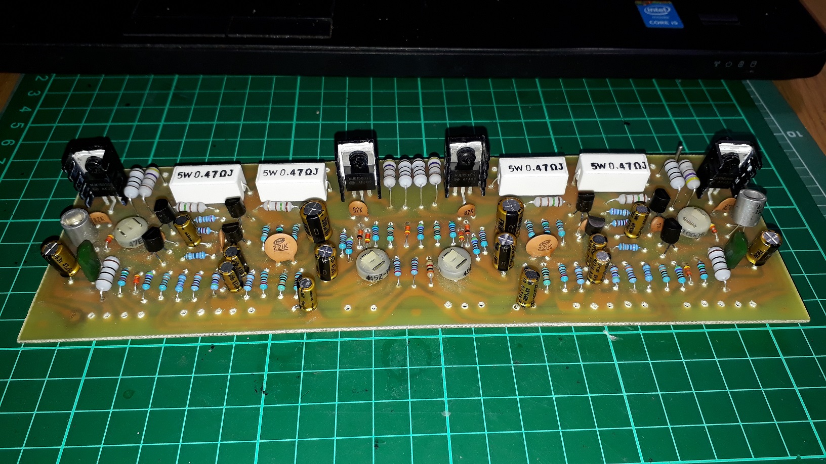

Płytka końcówek mocy odbudowana. Czekam jeszcze na radiator, żeby włożyć tranzystory mocy.
Ze starej płytki wyjąłem wszystkie elementy i dokładnie pomierzyłem. Muszę przyznać, że nie ma się do czego doczepić. Użyto elementów wysokiej jakości. Kondensatory Nichicon wszystkie trzymały pojemność. Co najwyżej niektóre miały pojemność sporo większą niż nominalna, co od biedy mozna uznać za wadę. Cztery maluchy miały podejrzanie wysokie ESR. Rezystory też nie pierwsze lepsze. Wszystkie dość dokładnie trzymały nominały. To nie były chamskie 20%-towce jak w Unitrze czasem. Także Pioneer nie ma się czego wstydzić jak na razie.
Ostatnio zmieniony 03 sty 2018, 21:32 przez chudy_b, łącznie zmieniany 1 raz.
Posty: 11198
Re: PIONEER SA-8100 relacja/reanimacja
#34
Wygląda jak nówka ;) wierciłeś od strony miedzi ?

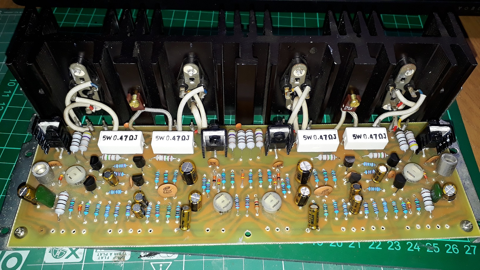

Prace powoli posuwają sie do przodu. Cały moduł końcówek mocy zmontowany. Kupno oryginalnego radiatora to był dobry ruch. Pozwoliło to wszystko ładnie zmontować jak w oryginale. Bez radiatora pewnie bym utknął na dłużej.
Posty: 8732
#40
płytka aż śmierdzi nowością ;)
jak byś chlasnął napisy to oryginał prawie panie
chudy_b
Posty: 4164
Lokalizacja: Wólka
#41
Post autor: chudy_b »
amrowek pisze:
21 sty 2018, 16:27
Na szczęście nie trupem. Ale psuje mi krew juz od kilku dni. Prawie działa, ale wiadomo co robi prawie. :evil:

Posty: 8732
#45
a wrzuć od strony lutów
