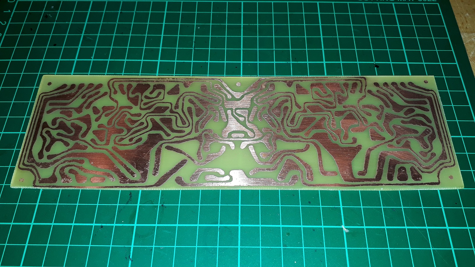

czym zabezpieczysz ścieżki aby nie zostały wytrawione?
ja kiedyś użyłem lakieru do paznokci
a co tam eksplodowało?

amrowek pisze:
26 gru 2017, 20:49
Ja wiem że nie chce się obejrzeć filmu :D Tonerem od ksero.

Jakos udało mi się zmęczyć płytkę. To wcale nie jest takie proste jak obiecują. Przeniesienie toneru na płytkę udało się jako tako już za czwartym razem. Wyszło na tyle dobrze, że dało się podretuszować pisakiem. Wydaje mi się, że ściezki warto będzie grubo pocynować. Teraz wiercenie i przekładnie elementów.

Chydy a co ty masz za fajna taką podkładkę zieloną?
Muszę czymś stół zabezpieczać jak lutuję bo potem kobita marudzi że kulki z cyny zostają :lol:

Myszor pisze:
28 gru 2017, 18:50
podkładkę zieloną
OLFA mata samogojąca. Do lutowania sie średnio nadaje, bo cyna sie wtapia. Ale od biedy może być.

no całkiem całkiem
jeszcze otwory i.... oznaczenia(napisy) :D

amrowek pisze:
28 gru 2017, 19:00
oznaczenia(napisy)
Napisów nie będzie. W oryginale też są raczej skąpe. Tylko jakis blady nadruk ścieżek i numery pinów do zewnętrznych przewodów.Nie chce mi się tego robić.

Przełożyłem elementy ze starej płytki do nowej. Jak widać za dużo tego nie ma. Kondensatory ceramiczne, diody, małe tranzystory, PR-ki. Reszta idzie nowa.
