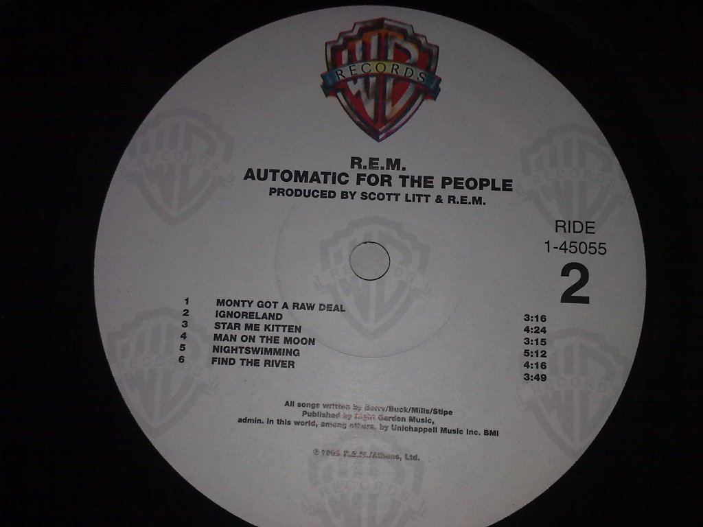

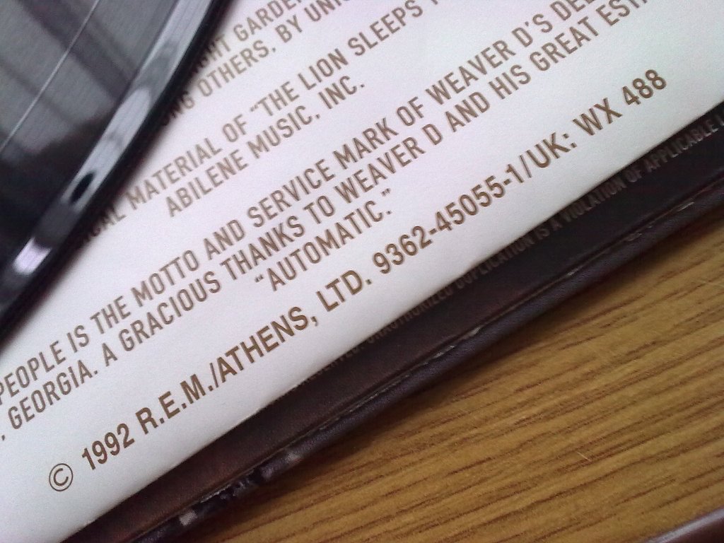

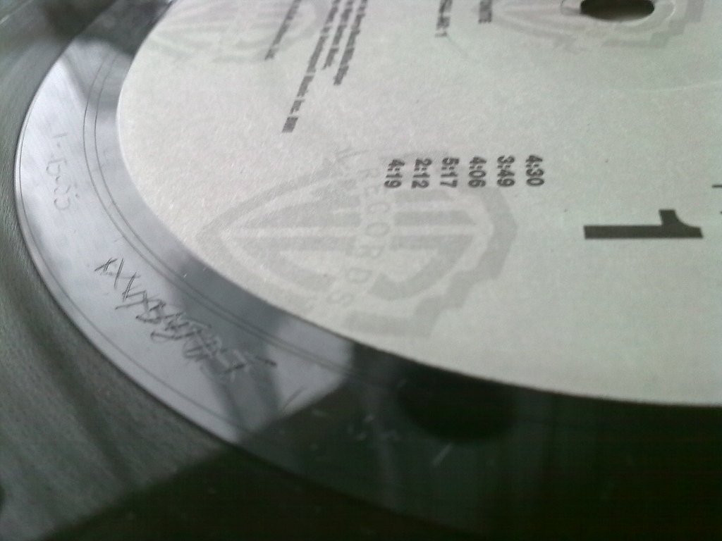

Pajdak pisze:dziwne, że tylko klawisz zniekształcony. a czy winyl to oryginał czy jakiś piracik?
Kilka zdjęć dodałem w załączniku, mam nadzieje, że pomogą w zweryfikowaniu autentyczności.
Bardzo trudno uchwycić na zdjęciu cyfry na płycie, więc krótki opis:
Wyglądają jak by były zrobione ręcznie, na stronie A: 1-45055, następnie jakieś bazgroły, jakby powtórzono 1 - 45055 i skreślono, potem 1 - SRI -A, na końcu coś czego nie potrafię odczytać wygląda jak podpis(?)
B: 1 - 45055 - 2 - SRI - B podpis(?)
koperta
koperta

Zniekształcone brzmienie jednego instrumentu.
A ja znam tą sprawę :)
Krótko mówiąc, skopany mastering, w efekcie czego wyszła schrzaniona matka.
Problem ten dotyczy każdego egzemplarza z tego wydania :) Inne gramofony, wkładki i igły nic z tym fantem nie zrobią.
Co ciekawe, wydawca (Warner) ponoć tłoczył płyty z tej samej matki przez parę lat (może nadal tłoczą?) i w ogóle nie poprawili tego, pomimo że z pewnością płyty były zwracane do sklepów ze względu na to dziwne brzmienie.
Faktem jest, iż niemieckie wydanie (tłoczone w DMM, notabene) nie ma wspomnianych defektów, a więc bije wydanie amerykańskie.
Chyba ukazała się też jakaś niemiecka reedycja 180g.
Nie wiem jak wygląda sprawa wydania brytyjskiego.
Ty Artur, jakby co, masz wydanie amerykańskie właśnie :)
