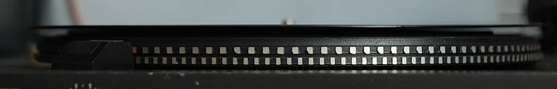

Dziś ostatecznie zniosłem ze strychu płytę wyniesioną tam 8 maja. Więc leżała dość długo. Niestety, w jej przypadku prostowanie na wiele się nie zdało. Najgorsze, że jest taki dołek, a może górka (zależy z której strony patrzeć) na samej krawędzi płyty, że utworu A na pierwszej stronie nie daje się słuchać (przynajmniej na WS-454, na Dualu 1237 jeszcze nie testowałem). O dziwo, daje się słuchać pierwszego utworu na stronie B.
W załącznikach widok płyt po prostowaniu. Niby pewna różnica w stosunku do tego co tutaj jest, ale nie za bardzo.

Witam po przeczytaniu tych wszystkich postów postanowiłem opracować swoją metodę prostowania zdeformowanych czy też pofalowanych płyt, zacznę jednak od opisu mojego problemu z którym sobie poradziłem, a więc kupiłem płytkę DEZERTERA na festiwalu i włożyłem ją bezmyślnie do samochodu gdzie uległa znacznej deformacji, nie poddałem się i nie wyrzuciłem w krzaki, dzięki wam i tym postom wpadłem na pomysł jak termicznie wyleczyć moją schorowaną płytę, całość operacji jest podobna do metody piekarnikowej lecz z kilkoma usprawnieniami, posiadam maszynę żelazko przemysłowe o nazwie LW-45 ma wbudowany termostat 6 grzałek 300W więc moc jest ogromna
, płyta była wygięta tak bardzo że igła wyskakiwała i nie dało się słuchać żadnego utworku, ustawiłem temp na 40 stopni, płytę włożyłem w dwie tafle hartowanego szkła i do dzieła gorzej być nie morze
po 20 minutach maszyna została wyłączona ale płyta nadal siedziała w szkle i przyciśnięta całą tą machiną po następnych 20 minutach otworzyłem górną pokrywę i zakryłem szyby kocem aby spokojnie ostygły po 30 minutach wyjąłem płytkę i pełne zaskoczenie sukces 100% płyta prosta jak ze sklepu. Polecam każdemu tą metodę jeśli ktoś jest z województwa kuj-pom to chętnie pomogę !
