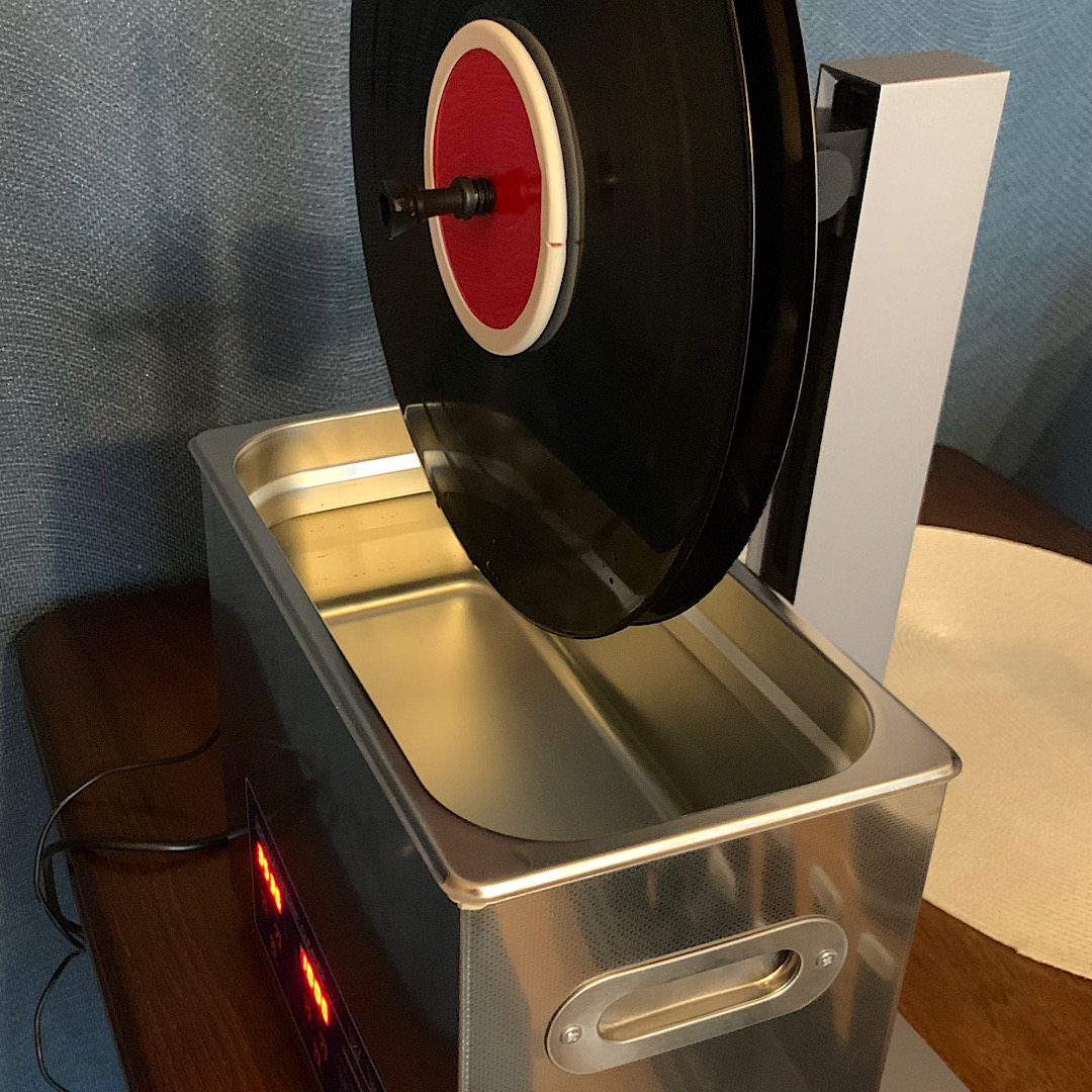

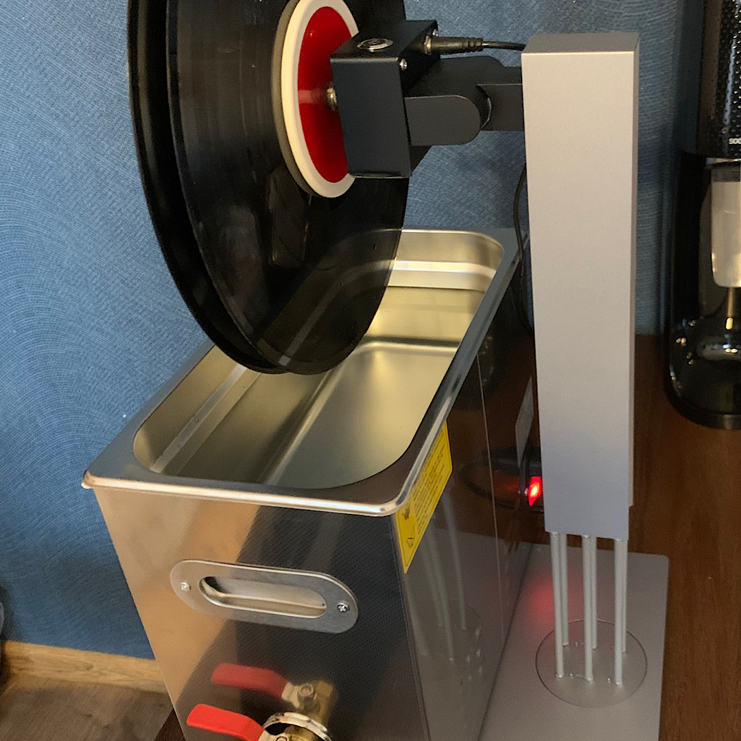

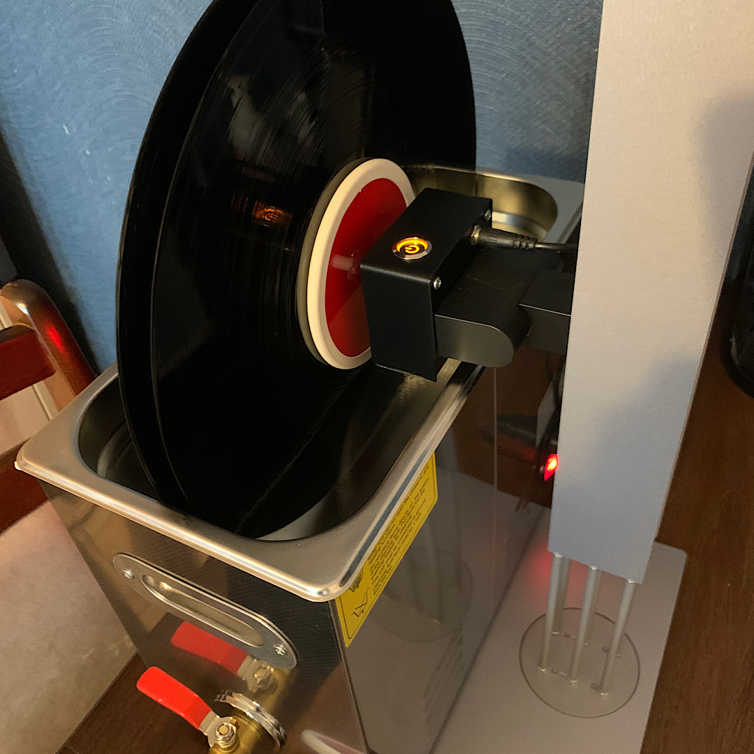

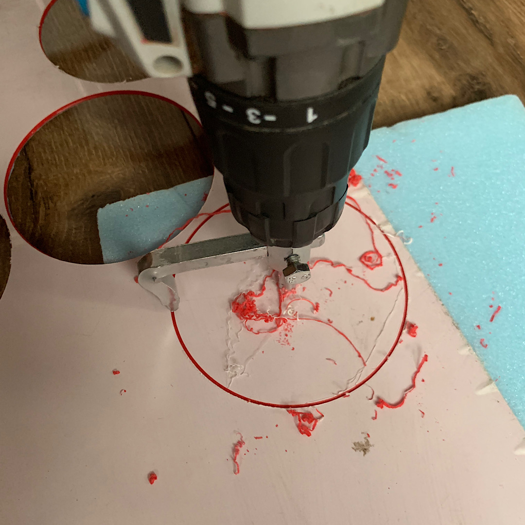

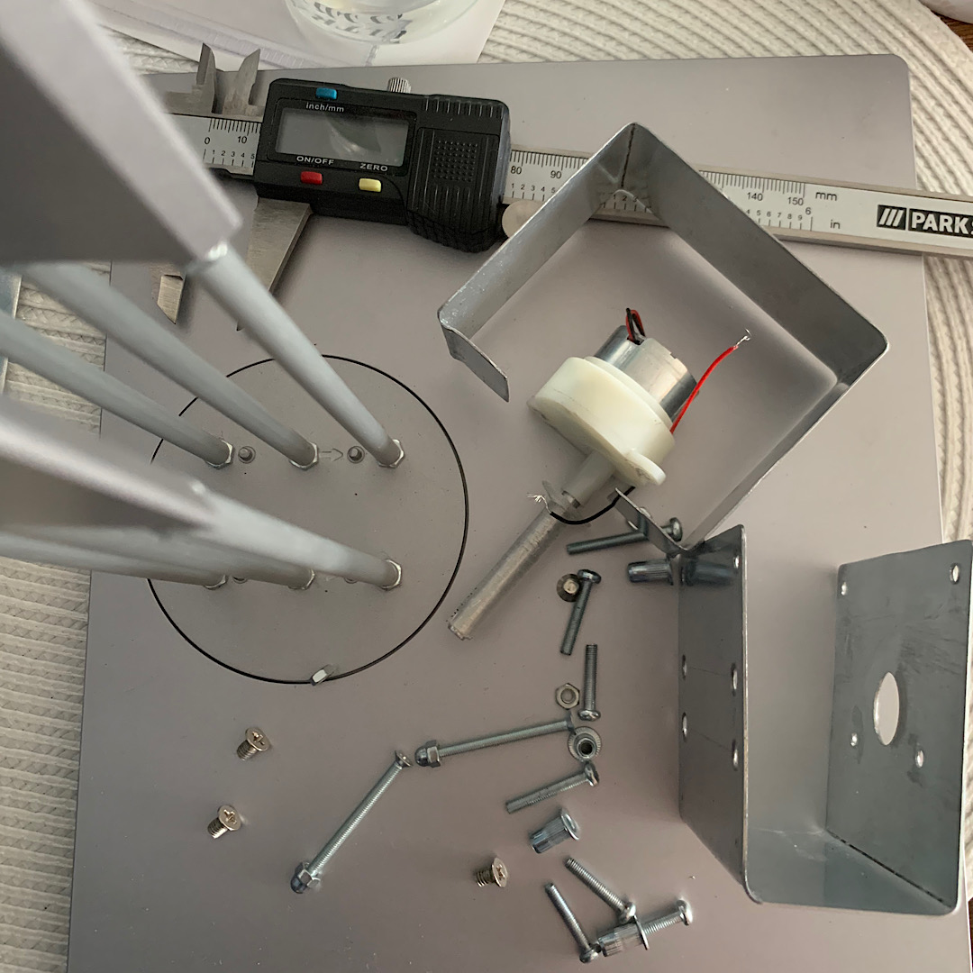

Niedawno udało mi się zakończyć pracę nad napędem oraz podstawą do myjki.
Zasilanie z ładowarki do telefonu.

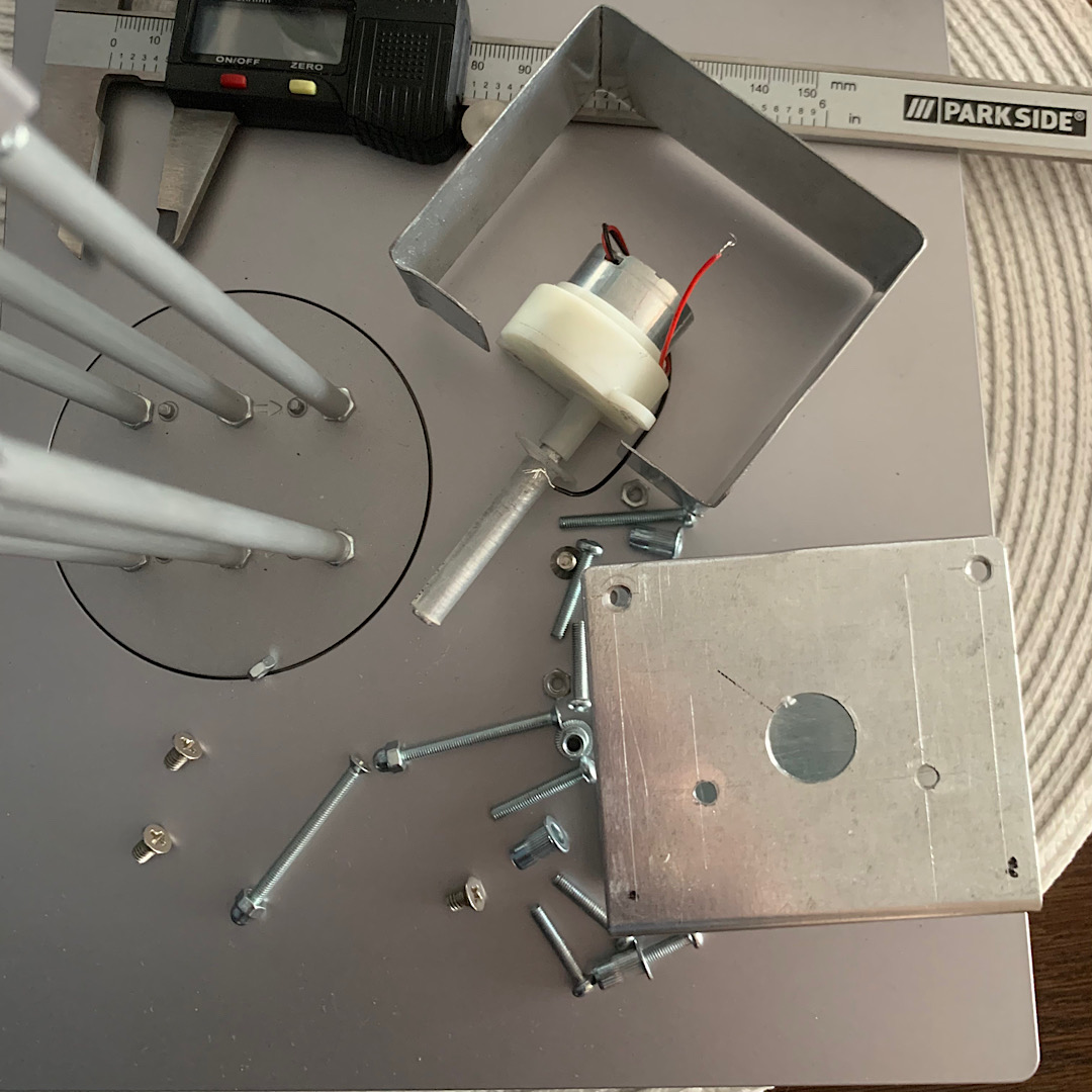

Silniczek wolnoobrotowy z AliExpress, po dodaniu rezystora 100 ohm robi dwa obroty na minutę.
Podstawa zdemontowana z nieużywanego monitora, wymagała przedłużenia, w tym celu użyłem 4 rech nagwintowanych prętów schowanych w aluminiowych rurkach.

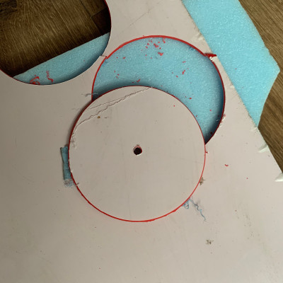

Koła wycięte z 3 mm czerwonej plexi (taką akurat dysponowałem) cyrklem do kafelek zamontowanym na wkrętarce, wykończone białą uszczelka krawędziową.
Obudowa silnika wykonana z kawałków blachy ocynkowanej 0,7 mm, do tego gniazdo do zasilania oraz włącznik jak na foto.
Myjka wypełniona miksturą forumową.
Mycie ustawiam na 15 min, myję dwie płyty potem płuczę w Knosti zalanej wodą demineralizowaną ;)

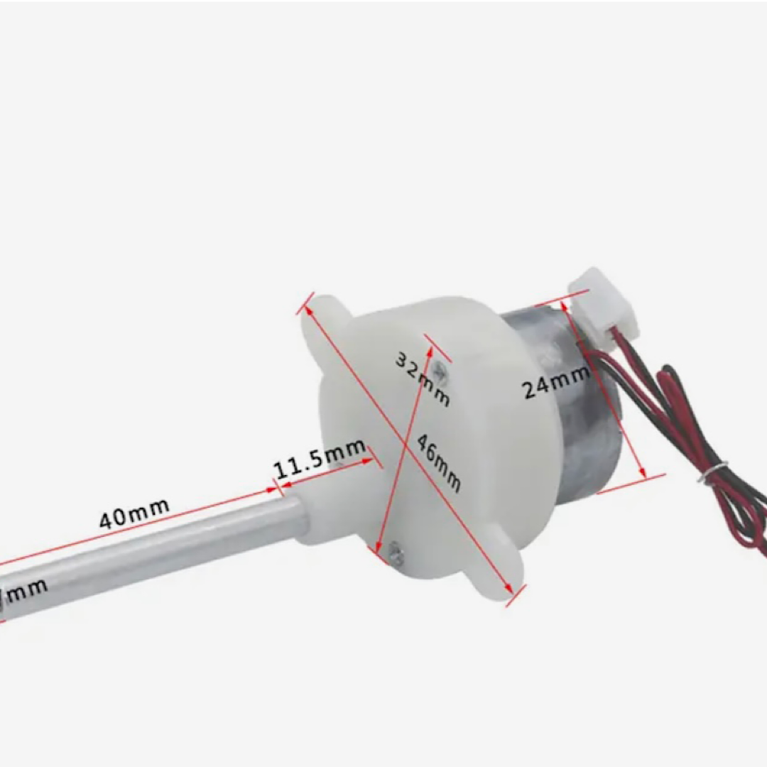

Znalazłem coś takiego, cena powalająca... testował ktoś? https://www.aliexpress.com/item/1005006 ... ry_from%3A
Dual 704
dale
Posty: 2879
Lokalizacja: Lublin
Re: Myjka ultradźwiękowa do winyli
#199
Post autor: dale »
MarioJazz pisze:
23 lip 2024, 14:10
Ale zdajesz sobie sprawę że to sam napęd do płyty ? Silnik z zasilaczem i mocowaniem?

Aaa OK... zbyt pięknie to wyglądało...

Tiaaa, tylko w opisie jest: "6L ultradźwiękowa myjka do płyt winylowych z uchwytem obrotowym do mycia płyt winylowych 7-12 cali LP EP 1 obr./min."
A dopiero na obrazkach napisano, co jest w zestawie... Mam nadzieję, ze poczułeś się lepiej przez ten komentarz :)
