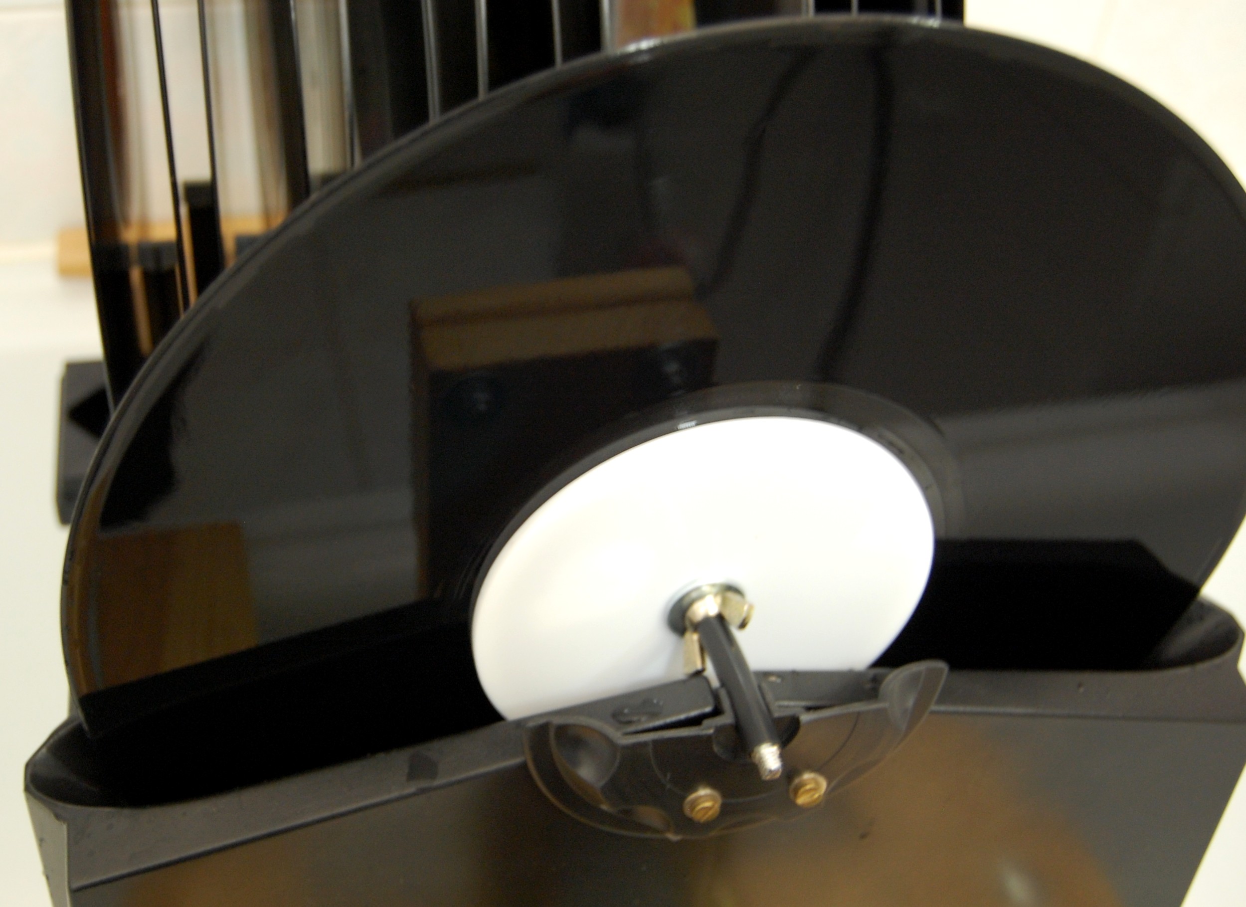

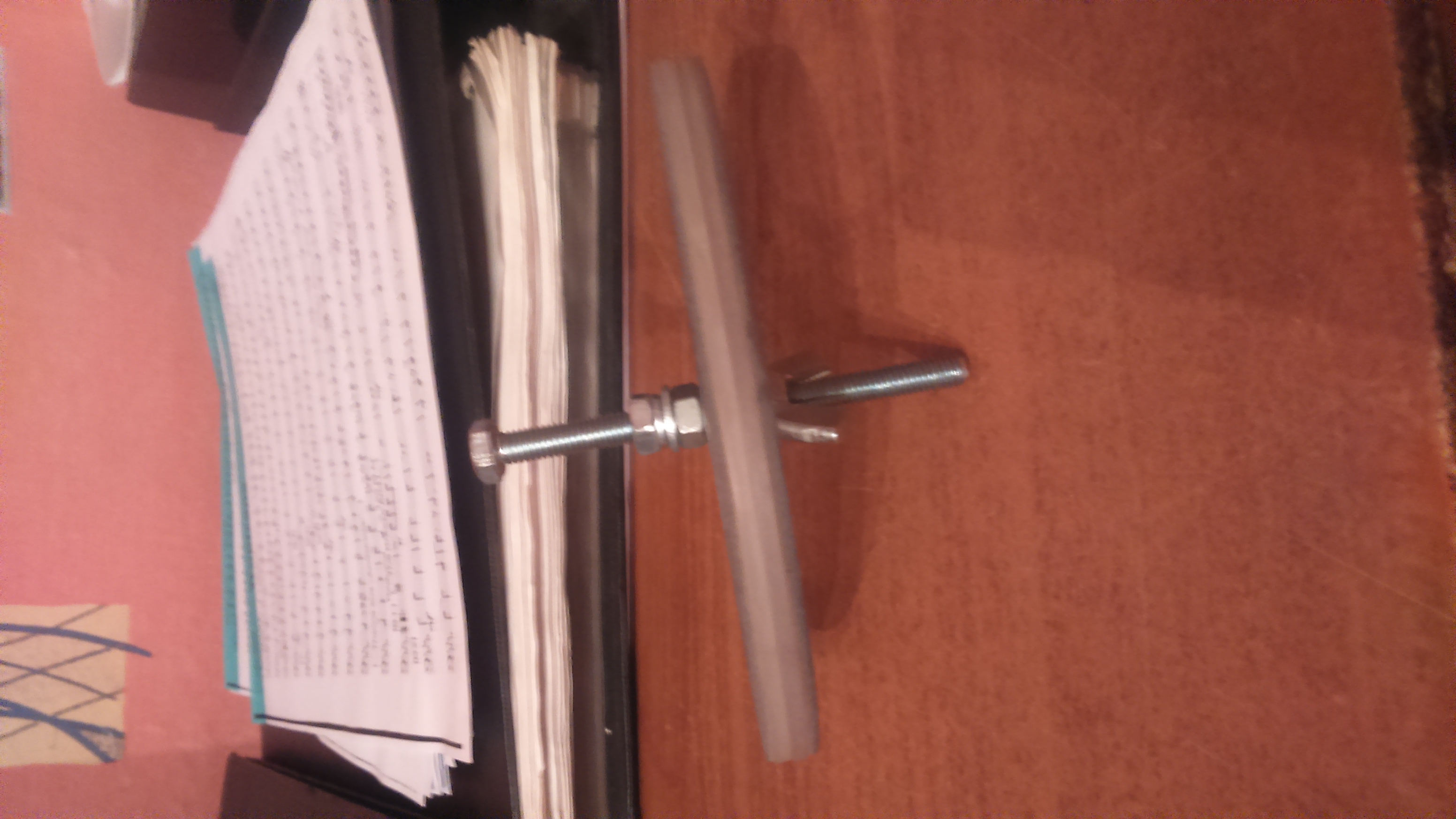

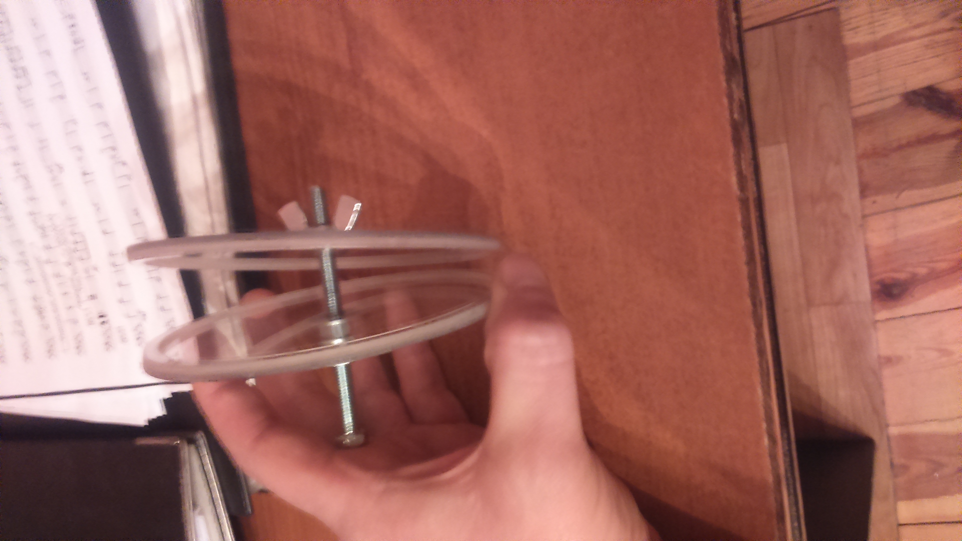

Również zmodyfikowałem moją Knosti. Były już tu podobne rozwiązania, ale przedstawię swoje. Krążki z tworzywa, rowek pod o-ring, ośka wytoczona z mosiądzu, korbka wyfrezowana z aluminium. Z fabrycznymi zaciskami nawet nie próbowałem czyścić płyt. Również nie obyło się bez małego przycięcia włosia szczotek.
