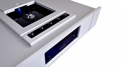

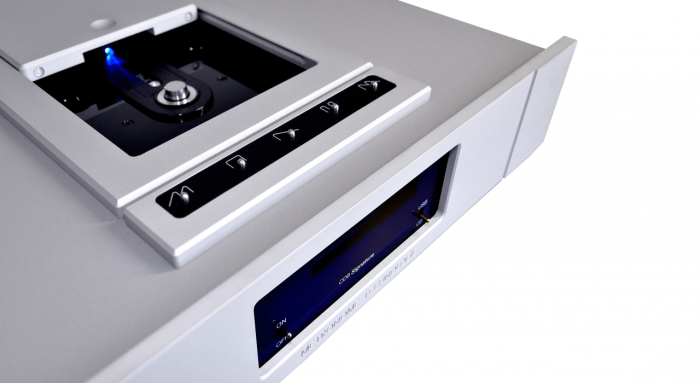

Wojtek pisze:Tak, to jest top loader.
E, a skąd. To jest wysuwana szuflada, popularnie zwana "krokodyl". Wyjeżdża nie tylko tacka, ale cały napęd wraz z ramieniem dociskowym, które się odchyla w górę.
Zestaw 1: Revox B 150, Revox B 260, Revox B 226, Miida M 6000 P + AT 20 SLa, Pylon Opal 20
Zestaw 2: Siemens 777 Series, , Revox A77, Philips CD 303, Radmor LS 10
Posty: 45553
Jaki odtwarzacz CD?
#173
Fakt. W faktycznym top loaderze nic się nie wysuwa, a klapa otwiera się do góry.
zelazny
Posty: 5093
Re: Jaki odtwarzacz CD?
#174
Post autor: zelazny »
Typowy top loader od Metronome, ze słynnym mechanizmem Philipsa CDM 12 Pro 2.
