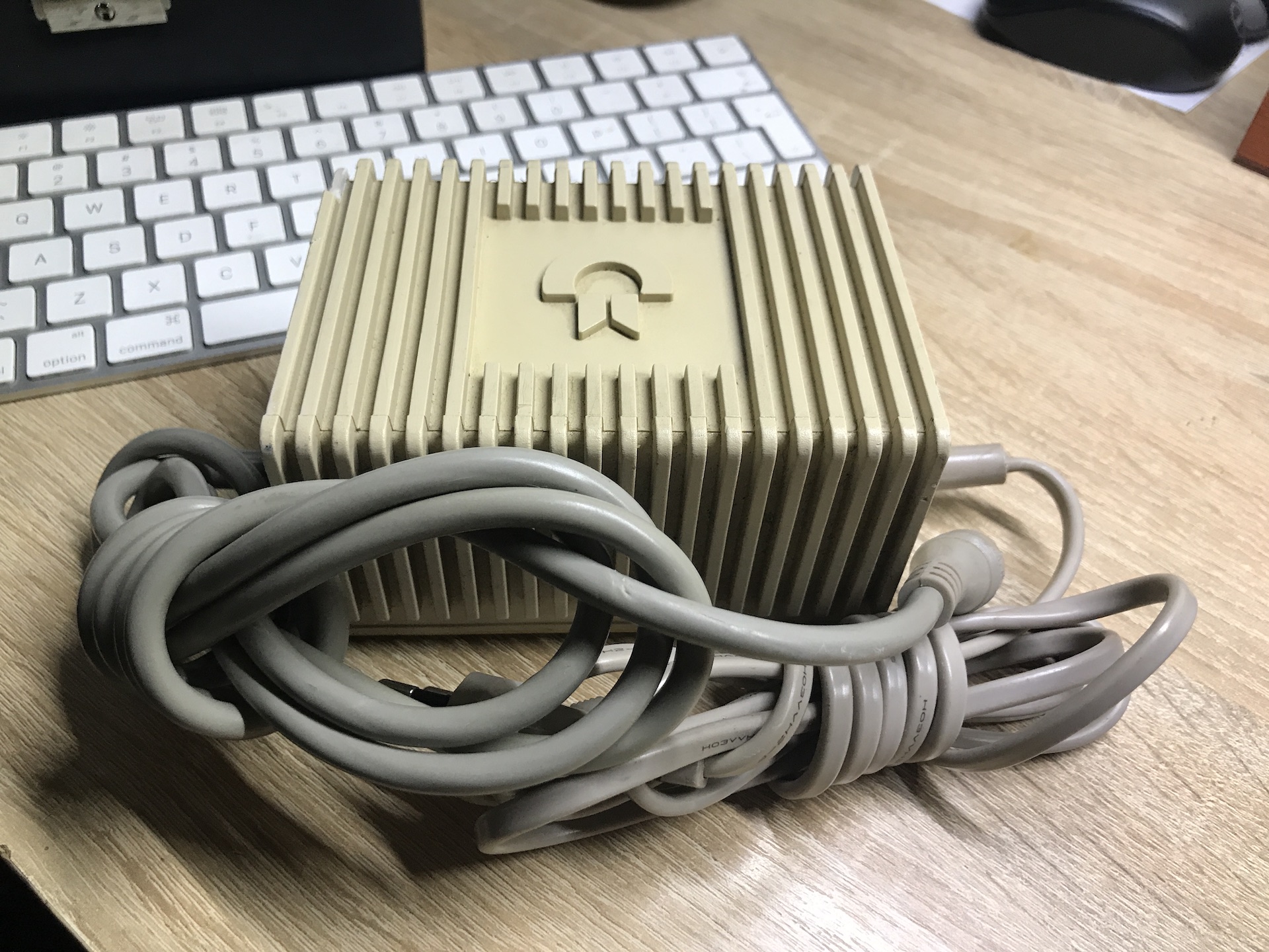

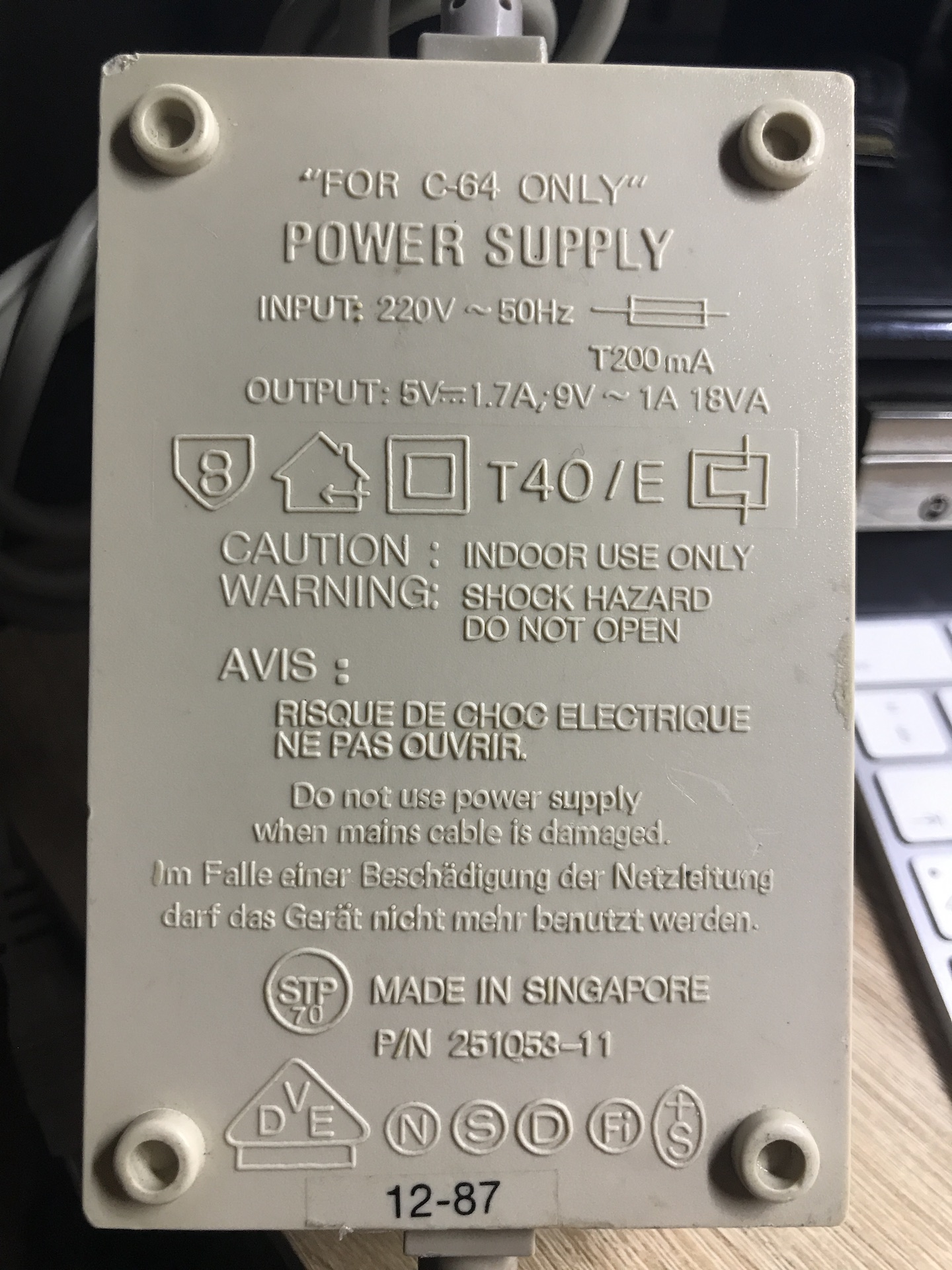

Jeśli chodzi o zasilacze to nic nowego nie było sensownego ale..
kupiłem jednego bydlaka do zaadoptowania, ma 5V i 9V, waży z kilo cukru
Ma wyłamany bezpiecznik no i nie wiadomo czy działa ale jest szansa ze go ożywię.
Benz Micro Glider SM, Accuphase E-480 + AD 60, JM Lab Mezzo Utopia
Arkadyo
- Posty: 946
- Rejestracja: 06 paź 2012, 19:41
Re: CYP AUD-D3-192 vs DAC w Chromecast Audio
fiio d03 trzeba modować bo sam z siebie gra "cyfrowo".
Jak cos budować to płytka z chin od razu z dedykowanym transformatorem i moze być na pajaka a do tego potem jakaś obudowa.
Ja tak mam pcm 1794 z ak 4118 i jest miodzio
Ja błądzę gdzieś po środku...
Arkadyo
- Posty: 946
Fajny transformator. podepnij pod niego obecny dac i posłuchaj różnicy vs dołaczony impulsowy
