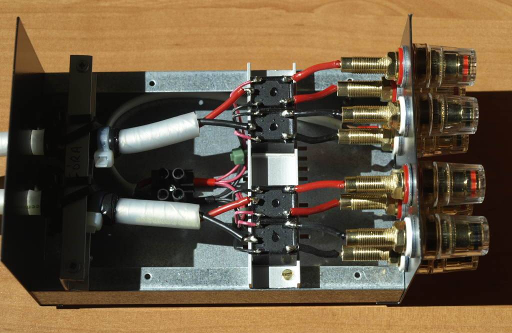

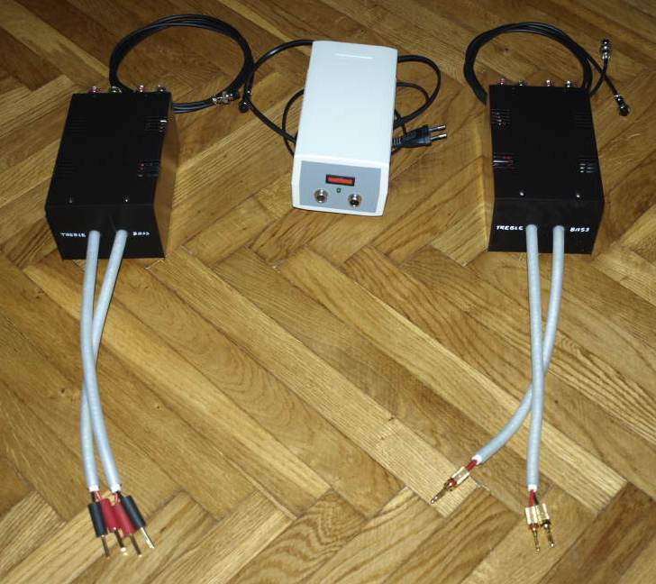

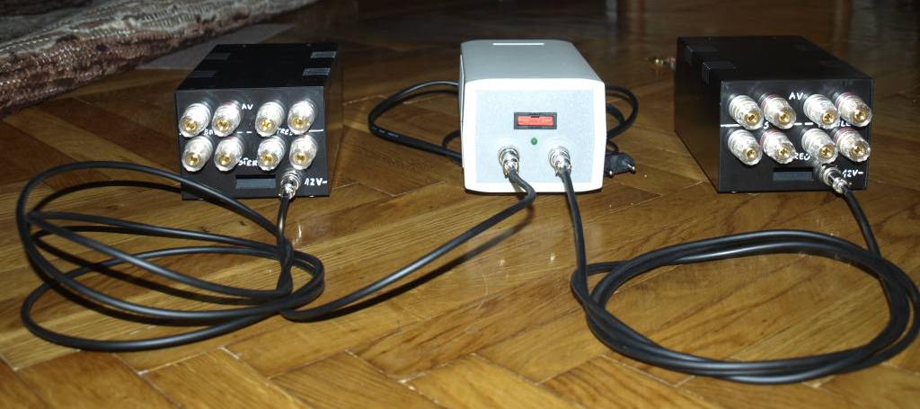

W końcu dokopałem się do pudła ze zwrotnicami. Już byłem w strachu, że poszły do kosza przez przypadek a amoku porządków w piwnicy. Ale byłby wstydzior :oops: :oops: . Napisał, obiecał i ....klapa. Ale na szczęście się udało.
- przekaźniki są przeznaczone do pracy w sprzęcie audio bo jak wyczytałem w specyfikacji, mają odpowiednio zabezpieczone styki przed wypalaniem i iskrzeniem.
- kabel sygnałowy to Chord Carnival Silver Screen
- wtyki bananowe Neutrika - później coś zmieniałem dlatego na zdjęciu są różne inne
- gniazda głośnikowe kupione na Allegro ale nie pamiętam nazwy ani ceny
W każdym razie działało to bardzo dobrze bez ujemnego wpływu na dźwięk w całej jego rozciągłości zwłaszcza jeśli chodzi o mikro dynamikę jeśli tak to się fachowo nazywa.

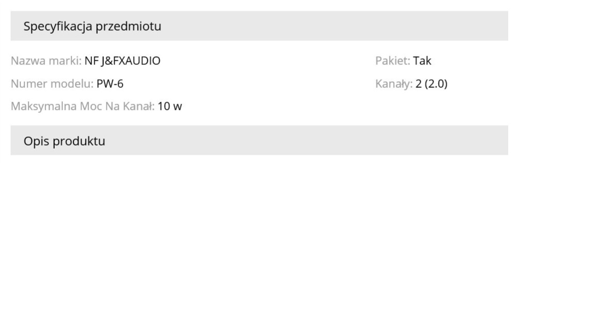

Fajny choć jak patrzę na te przekaźniki to zastanawiam się ile A to przeżyje … zwróć uwagę, że w części specyfikacyjnej napisali 10W na kanał … :think:
A jak Amper
Tutaj jest że "do 200W/kanał"

Wiem, wiem … a W jak wat :D
To wyraz mojego ograniczonego zaufania do chińskiej specyfikacji.
Piszą to co klient sobie życzy, a niekoniecznie jak jest w realu ...
Jednak ktoś chyba musiałby przyjrzeć się z bliska tym przekaźnikom bo ich zespawanie nie było by miłe dla wzmacniaczy … :think:

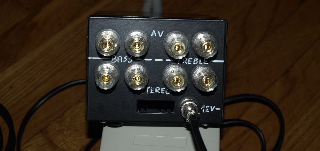

Tutaj zbudowany selektor ma jedna dużą przewagę nad tym chińskim, całe sterowanie trafo i inne pierdoły są w innej ekranowanej obudowie nie wpływając na sygnał idący przewodami do kolumn. Oczywiście przewody złącza i inne rzeczy na pewno też są lepsze. Jak byś wsadził do swojego urządzenia takie coś
https://www.google.pl/search?q=gniazdko ... BDq0QRzQcM:
rozebrał i podłączył odpowiednio też miałbyś pilota ;)
Ja bym jeszcze dołożył po przekaźniku i dodał opcje One-Wire/Bi-Wire nie które amplitunery nie maja sekcji A/B głośników frontowych

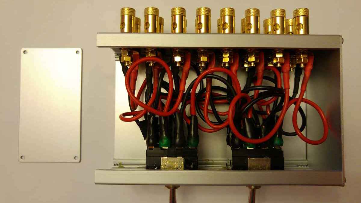

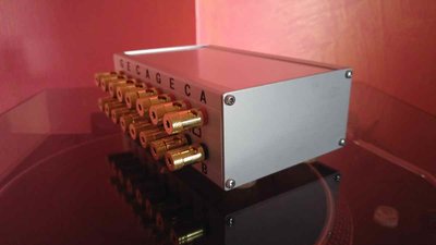

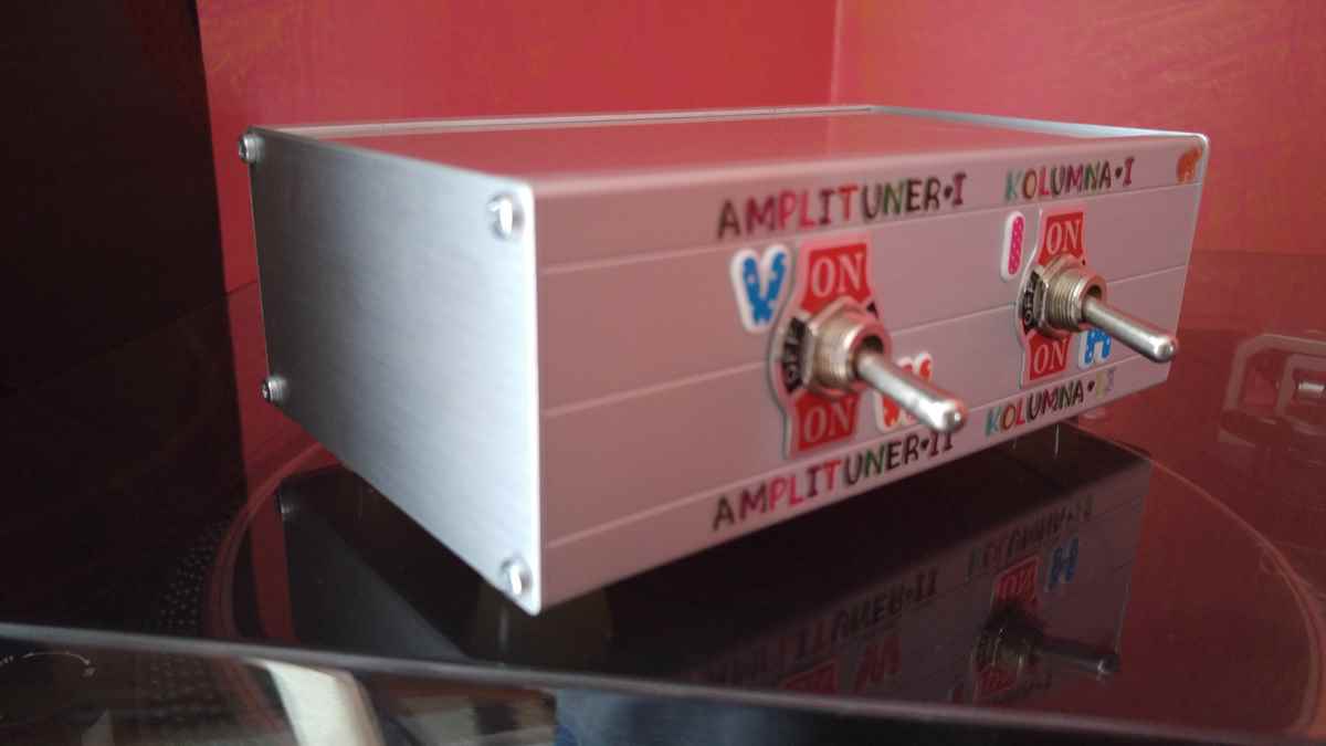

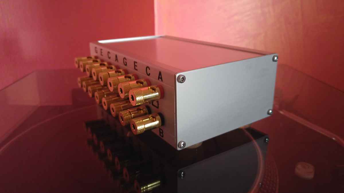

Chyba jestem jednym z tych co docenili Twoje starania i uwagi - poniżej mój efekt połączenia 2 wzmacniaczy (tranzystora+lampy) i 2 par kolumn.
Żona się trochę gubiła, dlatego coś tam ponalepiała :mrgreen: ''na tymczasowo''. Obudowa aluminiowa PROMA , wtyki pozłacane MONACOR , przewody głośnikowe 2,5 PROLINK łączone poprzez lizaki do kabli i skręcone. Przewody za pierwszym razem ciężko upchać dlatego dobrze że nie lutowałem - za drugim razem po rozkręceniu pozwijałem je trochę w sprężynki aby były bardziej podatniejsze do obudowy. Rzeczywiście sam przełącznik ciężko na początku chodzi, także po zamontowaniu w lekkiej obudowie - ale jest jedno ale - jeśli są już za nim leżące 16 (2,5-3,3mm) przewodów - to przełączając go palcami wcale nie muszę przytrzymywać pudełka (szczególnie że spoczywa jeszcze na silikonowych nóżkach).

O kurcze ... w środku musi być węzeł gordyjski ... ale użyteczność super ... brawo! :clap: :clap: :clap:
PS1. Może fotka wnętrza? :mrgreen:
PS2. Opisy ... ujmujące :handgestures-thumbupleft:

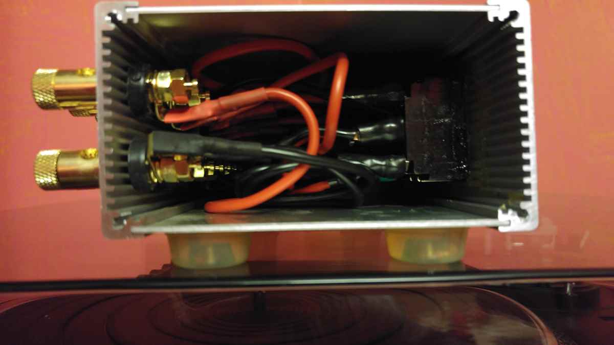

Proszę - oczywiście można też bardziej porządniej : http://ixbt.photo/?id=photo:1044228 lub
https://www.drive2.ru/c/2478408/ - ale zdaje się że ciężko to odłączać w gąszczu kabli gdy urządzenia ustawione na wspólnej półce.
