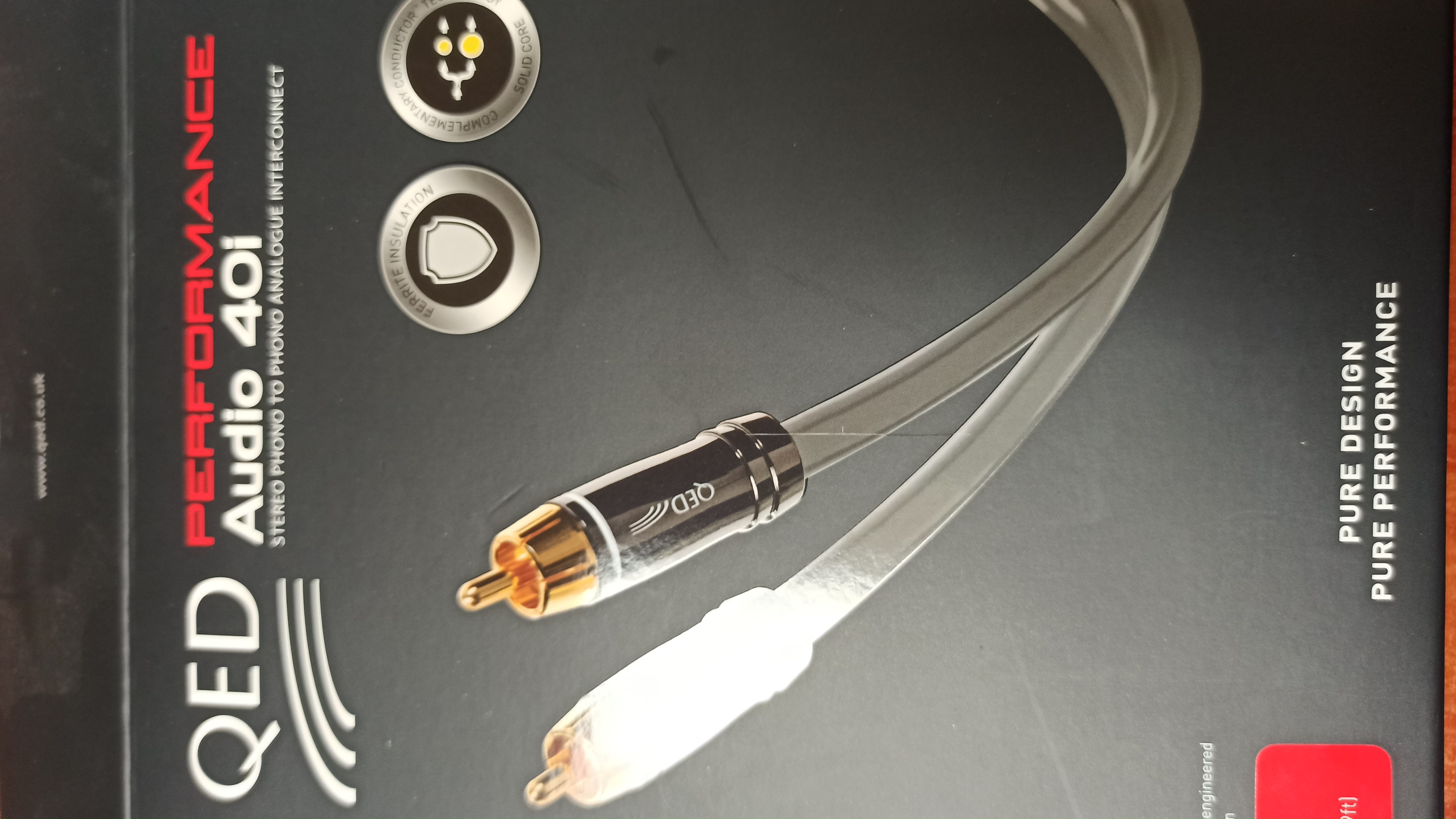

Cichy5000
Posty: 817
Gramofon: Technics SL-1610MK2
Lokalizacja: Olsztyn
Re: Interconnecty - testy różnych kabli
#390
Post autor: Cichy5000 »
Cichy5000 pisze: ↑
12 lis 2022, 18:37
darkman pisze: ↑
12 lis 2022, 15:14
QED Performance audio = pojemność: 57 pF/m
Jak zostanie ze mną Dyskretniok @Jaculek a wiele na to wskazuje to spróbuje tego co Darecki poleca ;)
Kupione podłączone.
Ostatnio zmieniony 21 lis 2022, 09:11 przez Cichy5000, łącznie zmieniany 2 razy.
