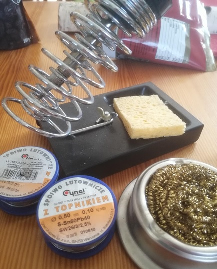

na allegro ten gościu od kabelków podaje "Lutowane markową cyną z dodatkiem srebra" - ma to jakieś znaczenie ? ja mam taki zestaw w garażu,
ten drugi lut ma średnice 1,5mm:

Zestaw wystarczy, choć do wtyczek dobrze mieć topnik/kalafonie w osobno a nie tylko w cynie. ale od biedy tez da radę. Tylko nie grzej za długo bo plastiki potopisz we wtyczce. Lepiej większa temperatura na krótko nić mniejsza długo, oczywiście w granicach rozsądku.

Tylko jeżeli masz DNA nietoperza i bujną wyobraźnię. Poza tym srebrem za zwyczaj ciężej się lutuje. Ja tam jeszcze mam stare zapasy z ołowiem.
