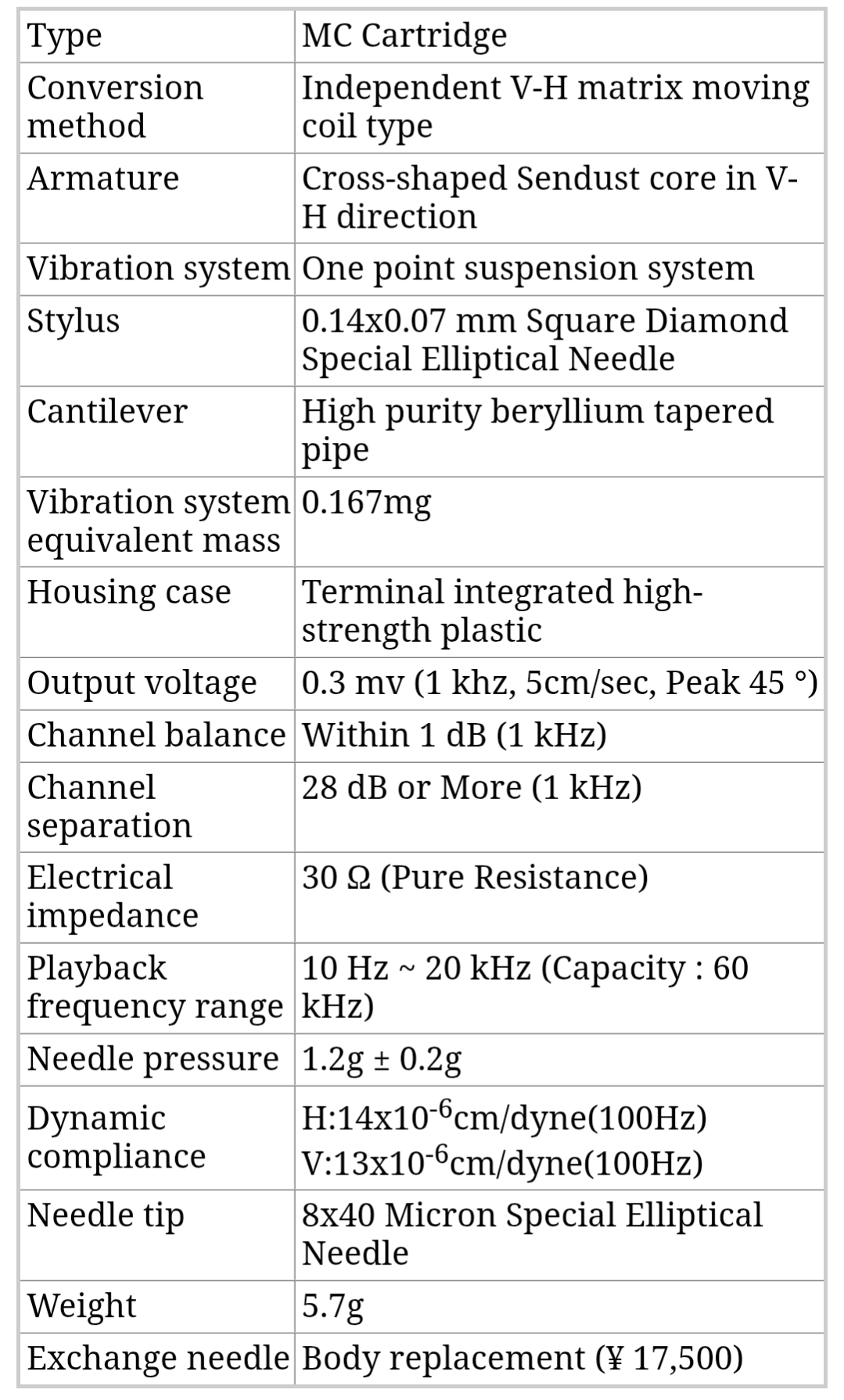

YAMAHA MC-5
Wspornik wykonano z wysokiej czystości berylowej rurki stożkowej, opracowanej w opatentowanej przez Yamahę technologii próżniowego osadzania za pomocą wiązki elektronów. Dzięki temu uzyskano doskonałą masę zastępczą: 0,096 mg dla samego wspornika oraz 0,167 mg dla całego układu drgającego.
Zastosowano nowo opracowany Equalizing Damper w części tłumiącej.
Tłumik ten posiada specjalną konstrukcję – na powierzchni stykającej się z górną częścią kotwiczki w kierunku V umieszczono celowy stopień. Gdy faktycznie przyłożona zostaje siła nacisku igły (1,2 g), wspornik jest kontrolowany w taki sposób, aby środek ciężkości układu drgającego znajdował się na linii prostej łączącej punkt napięcia i punkt podparcia drgań. Wyraźnie porządkuje to pracę układu drgającego, a dzięki zastosowaniu stopnia odpowiednio kontrolowana jest podatność w kierunku V, co tłumi niepożądane skutki, takie jak falowanie płyt.
Dodatkowo nowo opracowany tłumik został ukształtowany stopniowo, aby zmieniać swoją grubość i formę. Spełnia to dwa warunki: poszerzenia powierzchni styku potrzebnej do odtwarzania niskich częstotliwości oraz zmniejszenia i wyszczuplenia powierzchni styku dla wysokich częstotliwości. W efekcie uzyskano równomierną równowagę spektralną w całym paśmie częstotliwości.
Unikalny system wytwarzania sygnału krzyżowego Yamahy, który skutecznie kontroluje przesłuchy, oraz rdzeń z Sendustu, znacząco redukujący dokuczliwy szum Barkhausena.

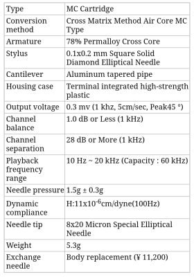

YAMAHA MC-9 Wkładka MC została zaprojektowana jako niskokosztowa, przy jednoczesnym zachowaniu podstawowych technologii.
Wykorzystuje takie rozwiązania, jak: system krzyżowego wytwarzania sygnału, magnesy ziem rzadkich oraz stopniowane tłumiki wyrównujące wykonane z gumy butylowej.

Z tego co domibobi wkleił widać że jednak MC-5 i MC-9 pracują na nieco innej zasadzie. Może z tego wynika różnica w wadze?
2g to nie przelewki.

Tylko z tego co wkleiłem / znalazłem to taka różnica się nie maluje - 0.4g
