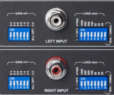

Nie pamiętam jakim szablonem. Dostałem go razem z wkładką przy zakupie. Kabel mi będzie zmienić bardzo trudno, ponieważ mam go zamontowanego na stałe, długości ma chyba ok 1,2 m. Czy w przypadku poleconej przez Ciebie wkładki denon to też będzie miało znaczenie? Poczytałem o niej i z opisów wydaje się być właśnie tym, czego szukam. Mam w preampie takie regulacje, czy one mogą jakoś korygować ewentualne słabości kabla?

Co do przedwzmacniacza to ciągle Jesteś tajemniczny, co to za model? Nie wiem w jakim zakresie on nadaje się do wkładek MC, w zależności czy te napięcia są maksymalnymi czy minimalnymi może być różnie.Poza tym moja propozycja wkłądki była taka jak Twoje opisy systemu, na odczep i bez szczegółów. Równie dobrze można wziąść tanią, tępą MM i też górę się utemperuje chociaż jazgot nadal może pozostać. Opisy obciążeń sugerują że z większością MC nie powinno być problemu.

Ok. Dzięki. Pre to rcm sensor 2 i nadaje się do wszystkich wkładek. Wkładkę po prostu dokręcam do headshella, nie ma opcji regulacji innej niż kąt, który sprawdziłem lusterkiem, kanały grają równo, a igła trafia w kropki. Do ramienia jest instrukcja z obrazkami, tu też nie ma błędu. Gramofon jest stary, kabel jest wymieniony, bo poprzedni miał wtyczkę din. W tym modelu nie gniazd, żeby sobie wrazić dowolny interkonekt, kabel mocuje się w środku gramofonu
zapomniałeś dopisać MC na końcu zdania ;) Bo to im jest głównie dedykowane to pre.
Dla MM brakuje mu regulacji pojemności (ma zapiętą stałą 100pF) i impedancji w zakresie 15kOhm - 100 kOhm.
