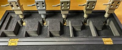

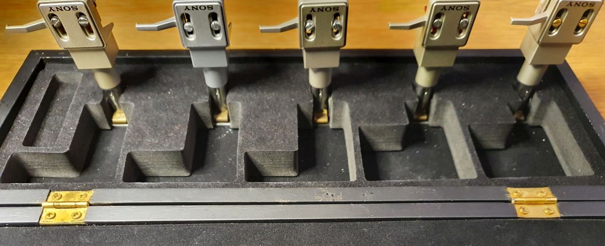

Kiedyś myślałem, że nieco więcej. Sam teraz przyjmuję 22g (20g dla X65) przy SH-165. Ale może namówię znajomego na dokładniejsze testy rezonansu i będę miał pewność. Jeśli w ogóle to ma jeszcze jakieś znaczenie 8-)
11 lip 2020, 02:53
Bardzo nie przepadam za SH-165 i może dlatego mam w głowie niższe wartości
Prawda, że paskudztwo? :D
I pewnie z połowę swoich wkładek do tego nie wciśniesz :think:
Ale oczywiście uwolnię Cię od tego badziewia za symboliczną kwotę :idea: :lol:
