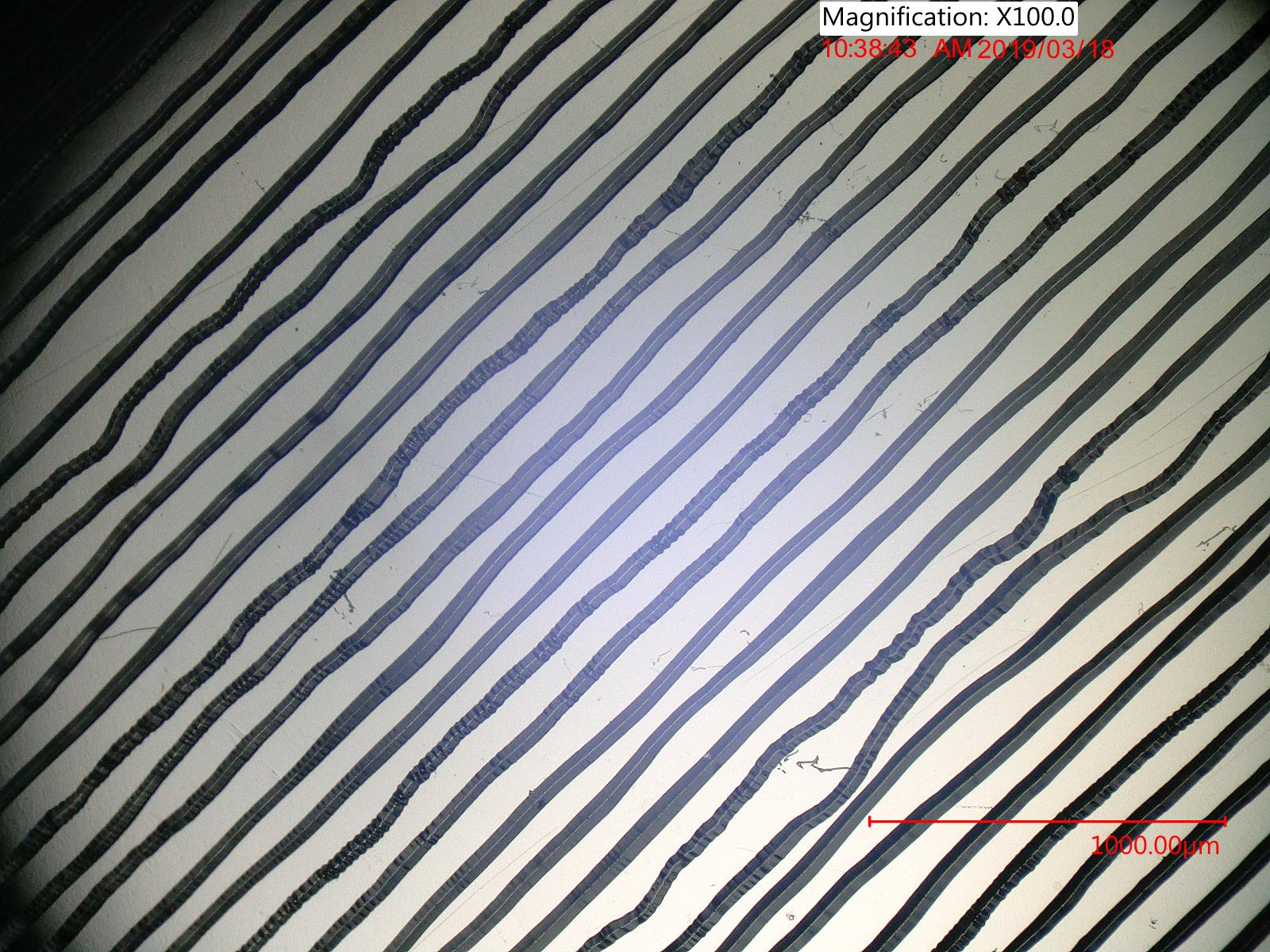

Witam Wszystkich serdecznie,

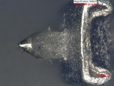

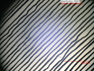

Moj pierwszy post... Szukalem informacji na temat zuzycia igly i niewiele jest pozadnych materialow dowodowych w tym temacie. Zorientowalem sie, ze moj 2M Blue juz od konca 2012 roku kreci i kreci nieprzerwanie. Igla spokojnie wypracowala 2000h, niestety nie potrafie oszacowac dokladnie ile. Ostatnio dzwiek stal sie byle jaki, sybilanty fatalne, zdazaja sie przestery delikatne, scena byle jaka - wszystko w ciagu ostatnich 2 tygodni nabralo naprawde na "zlej mocy". Nie pomoglo przyzwyczajenie do dzwieku bo efekt sie nasilil w ciagu ostatnich 20h pracy jak cholera. Nadszedl czas na nowa igle. Postanowilem, ze bedzie to znowu Blue - bo sie do tego brzmienia przyzwyczailem i jestem zadowolony. Jakosc cena jest niezla, choc zaplacilem za nowa igle 135jojro...
Z racji, ze w pracy mam potezny mikroskop Keyence wraz z oprogramowaniem i dodatkowym objektywem (oryginal jest do 200x, ten drugi do 1000x powieksza) postanowilem sie podzielic z Wami tym co przed chwila wlasnie popstrykalem. Z tego co wiem, ten zestaw kosztowal grubo ponad 30kEUR, takze jest to naprawde wypasiony sprzet.
Ciekawostki:
- Zuzyta igla wcale zle nie wyglada
- Zuzyta igla mniej wystaje z obudowy i slabiej sprezynuje, jest dodatkowo minimalnie wygieta w jedna strone (zaliczyla pare upadkow ramienia dzieki moim bachorom...). Mimo tego scena byla trzymana centralnie, nie bylo slychac problemow z balansem.
- Zdjecia powiekszenia plyty, ktore dla zabawy przy okazji strzelilem, ukazuja jak dokladnie moja maszyna VPI potrafi umyc winyl! Porownajcie czystosc rowka z zabrudzeniami igiel :) Plyta byla myta pare miesiecy temu ale jej nie krecilem, lezala w opakowaniu.
Wnioski:
- Zuzycie igly (mechaniczne) nie jest tak dramatyczne jak myslalem. Moze gdybym poswiecil wiecej czasu na wiele roznych pozycji i pomiarow, fotografie by cos wiecej powiedzialy (ale tego czasu poki co nie mam, beda update'y napewno). Czyli niestety sam mikroskop niekoniecznie powie cala prawde, obojetnie jakiej klasy by nie byl. Nawet zdjecia 3D, gdzie mozna wszystkim krecic na wszystkie strony nie pokazaly nic nowego...
- Degradacja dzwieku moze byc takze spowodowana elastomerem, ktory stracil poczatkowe parametry.
- Nowa igla pracowala 2h wczoraj zeby sprawdzic efekt - i rozwiac moje obawy, ze stara igla zaczela niszczyc plyty (nic nie zniszczyla). Roznica w brzmieniu jest jak dzien i noc w tym momencie.
Jak znajde igle 2M Red to tez ja powiekszymy, tylko poki co ja tak schowalem jako zapas, ze nie wiem gdzie moze byc.
Milego ogladania! Jesli mielibyscie jakies pomysly czy zyczenia odnosnie takich zdjec - bardzo chetnie postaram sie dostarczyc materialu, bo sprzet jest pod reka.
Pozdrawiam

Rowek 45RPM 100x
Rowek 45RPM 100x

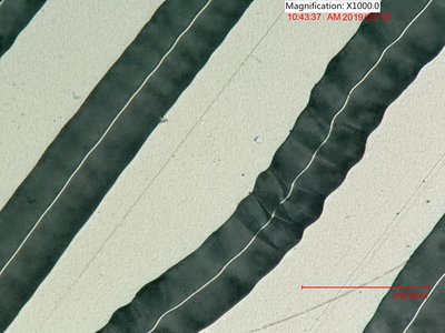

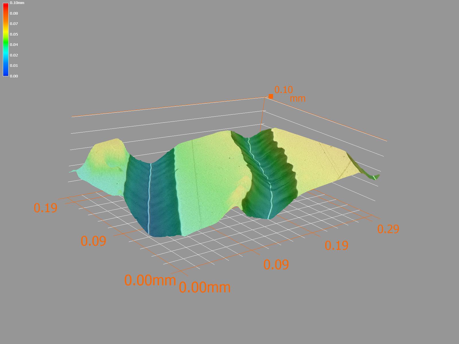

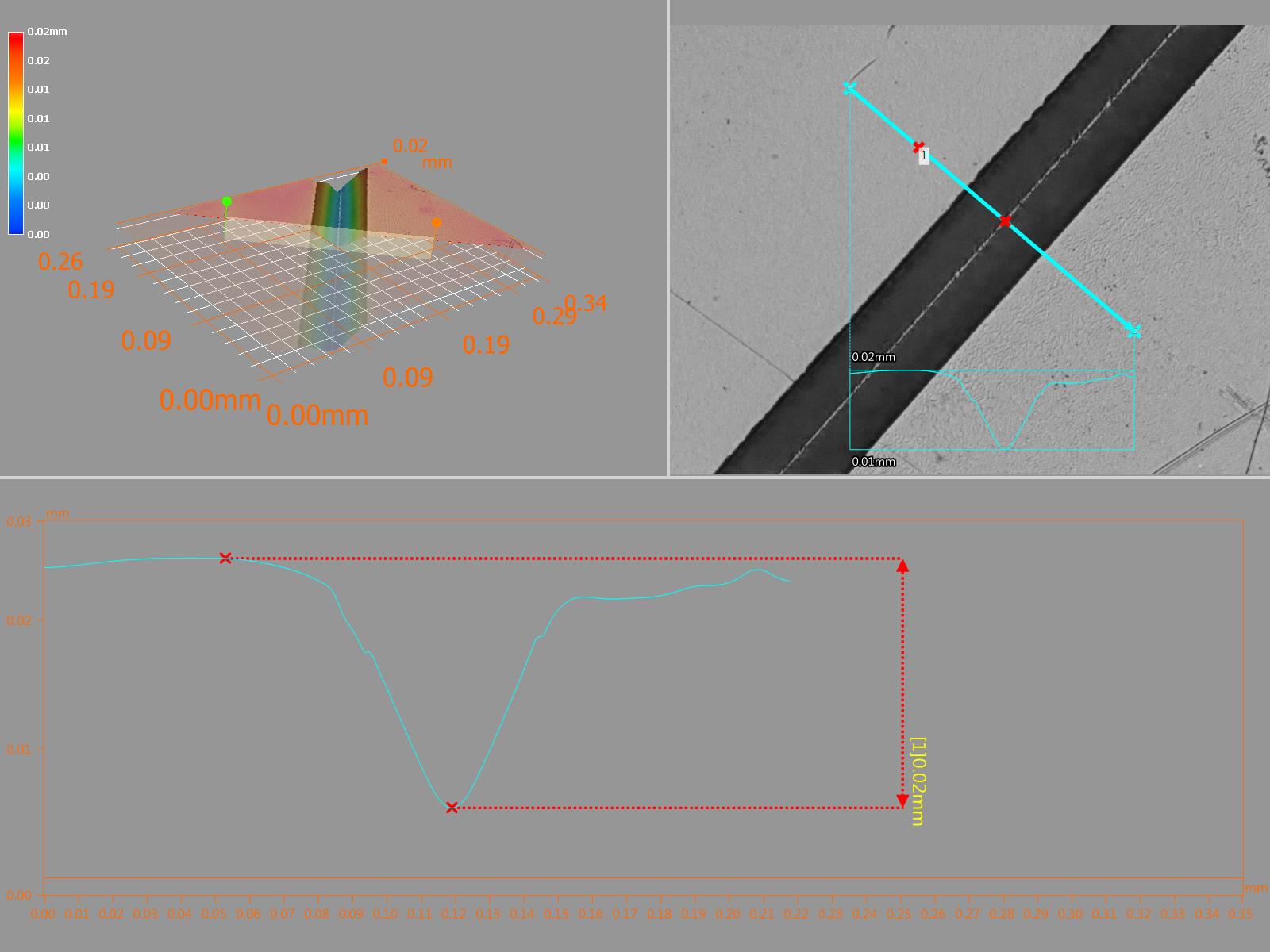

Rowek 45RPM pomiar 1000x

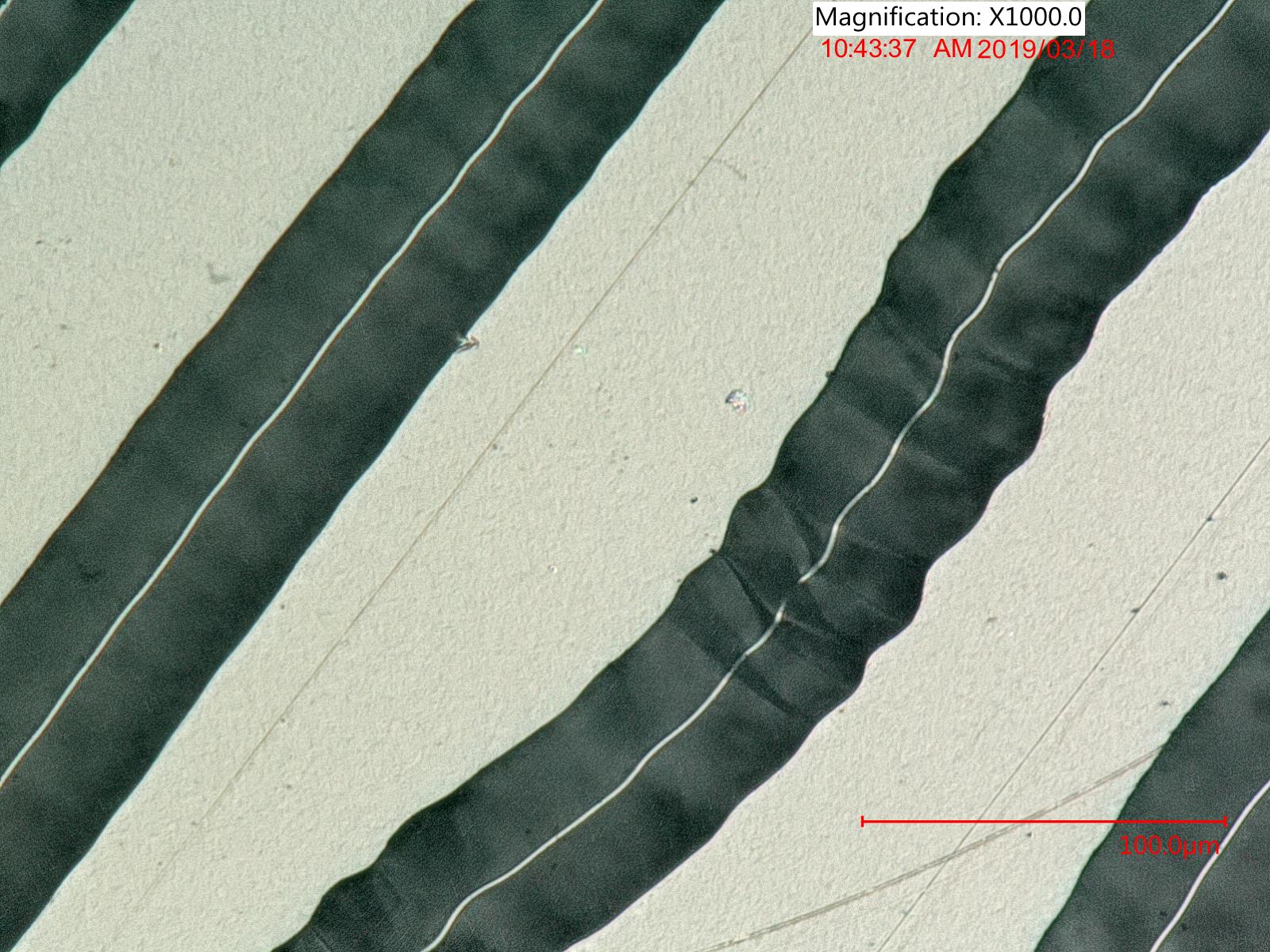

Rowek 45RPM 1000x
Rowek 45RPM 1000x

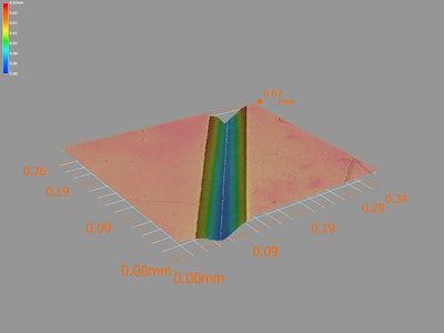

Rowek "ciszy" 2 1000x
Rowek "ciszy" 1000x
Rowek "ciszy" 1000x

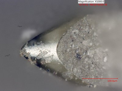

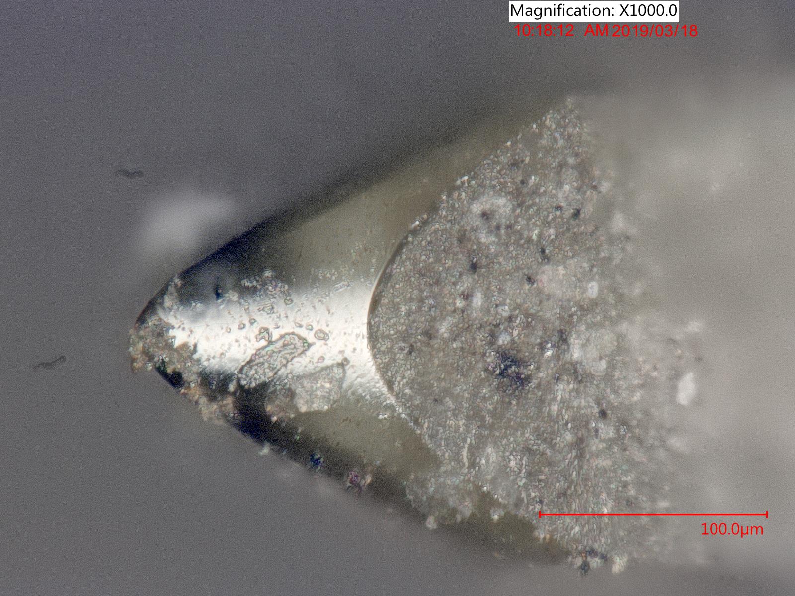

2M Blue 2000h+ 1000x

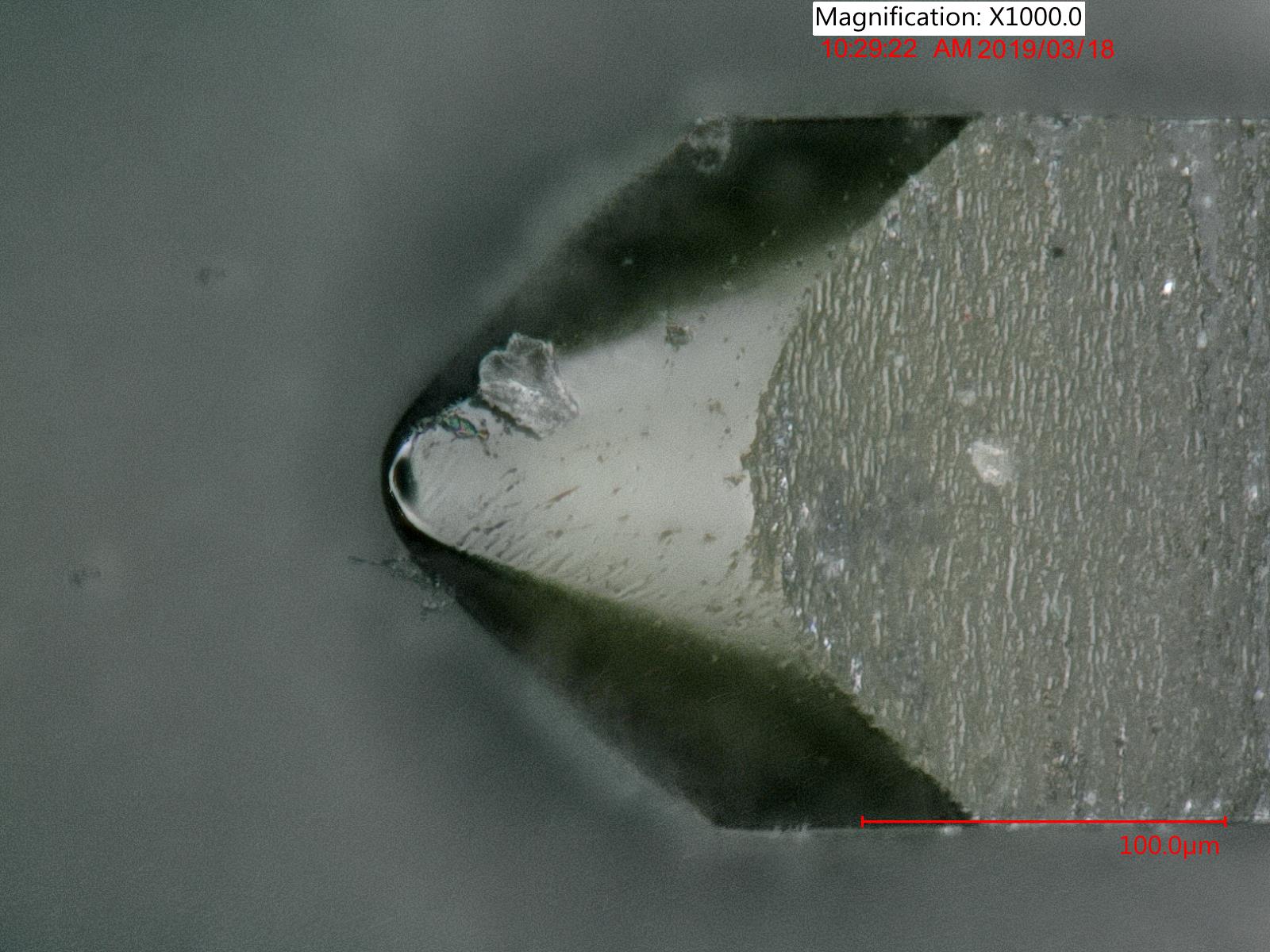

2M Blue 2h pracy 1000x

O, takie zdjęcia robią robotę! Co jak co, ale na starej igle widać zużycie krawędzi. I teraz jest dowód na to, że nawet z porządnym mikroskopem nie tak łatwo jest ocenić stan igły.

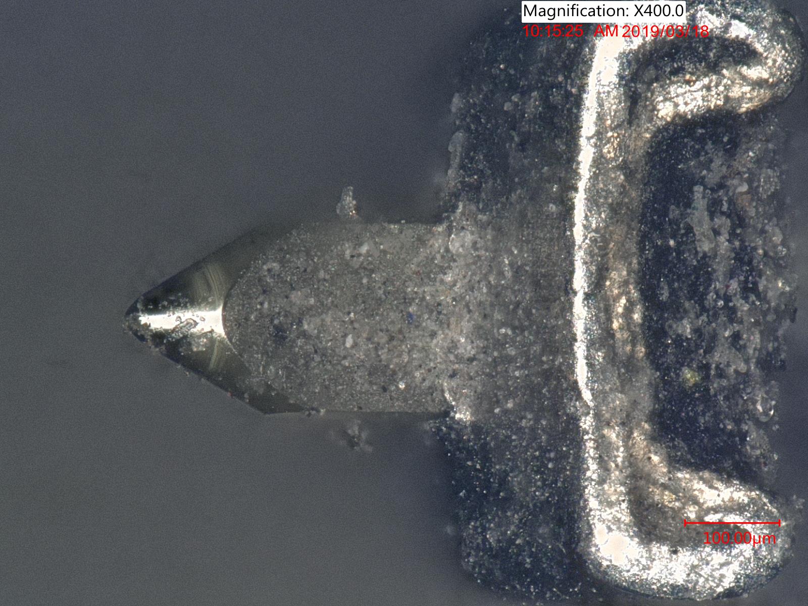

Za cholere nie moglem domyc tej starej igly do zdjecia, jakies paprochy sie poprzyklejaly. Mimo, ze bardzo regularnie uzywam Audiotechnicki do stylusa i specjalnie wczoraj wszystko mylem kilka razy. To jest niesamowite jak precyzyjnie sa wykonane te elementy.
2M Blue 2000h+ 400x
2M Blue 2000h+ 400x

Wielkie dzięki i wielkie brawa!!!
Może to też być kwestia źle ustawionego antiscating-u.
Super materiał poglądowy i niesamowite foty. Dzięki wielkie! :)

Zdjecia powiekszenia płyty, ktore dla zabawy przy okazji strzelilem, ukazuja jak dokladnie moja maszyna VPI potrafi umyc winyl!
FENOMENALNY wniosek :D Rzekłbym, że bardzo osobisty.
tomaszo pisze: ↑
18 mar 2019, 12:20
No chętnie, a z czym?
Porównać można miarodajnie z płytą umytą inną myjką.
Brak też informacji o stanie technicznym użytej płyty, oraz jej wieku, sposobie przechowywania.
Relacja porównawcza:
VPI, ON, KN, USonic, dałaby porównanie przy zachowaniu nośnika o bardzo podobnym stopniu zużycia itd.
W tym wypadku możemy odnotować jedynie entuzjazm z posiadania myjki VPI. Ten wydaje się być subiektywnie uzasadniony. Wygląda dobrze.
Z moich doświadczeń wynika, że różnice efektu uzyskanego w myjkach o różnej konstrukcji są znikome. Jednak należy zastrzec, że zależy to jednostkowo od samego nośnika, który został poddany procesowi mycia.

Komfort wgladu w strukture jednak pojawia sie dopiero powyzej 500x i tego sie nie przeskoczy.
Wydaje mi się, że do tej pory nie mieliśmy przykładów z takich powiększeń.
Stąd przeprowadzone przez Ciebie doświadczenie z fotografiami wydaje się być bardzo interesujące. Zwłaszcza to poszukiwania odpowiedzi co do stopnia deformacji grotu igły oraz innych potencjalnych defektów.

W samej ścieżce fotografii płytowych mnie zaciekawiła możliwość pozyskania bardzo dokładnego zdjęcia oraz wykresu dla potencjalnych uszkodzeń tupu pętla i przeskok, jak również możliwość ingerencji w ocenę tzw pęcherzyków oraz ciał obcych chemicznie w strukturze samej masy winylowej czy acetatowej.

Pokazalem zdjecia igiel naszemu specowi od materialow. Powiedzial mi, ze w tym wypadku przy tych relacjach to zuzycie jest duze. Nie dziwil sie, ze przestalo grac poprawnie.
Chyba bym sie zawodowo nie podjal wyceniania zuzycia w relacji jakosci reprodukcji tylko po zdjeciach...
