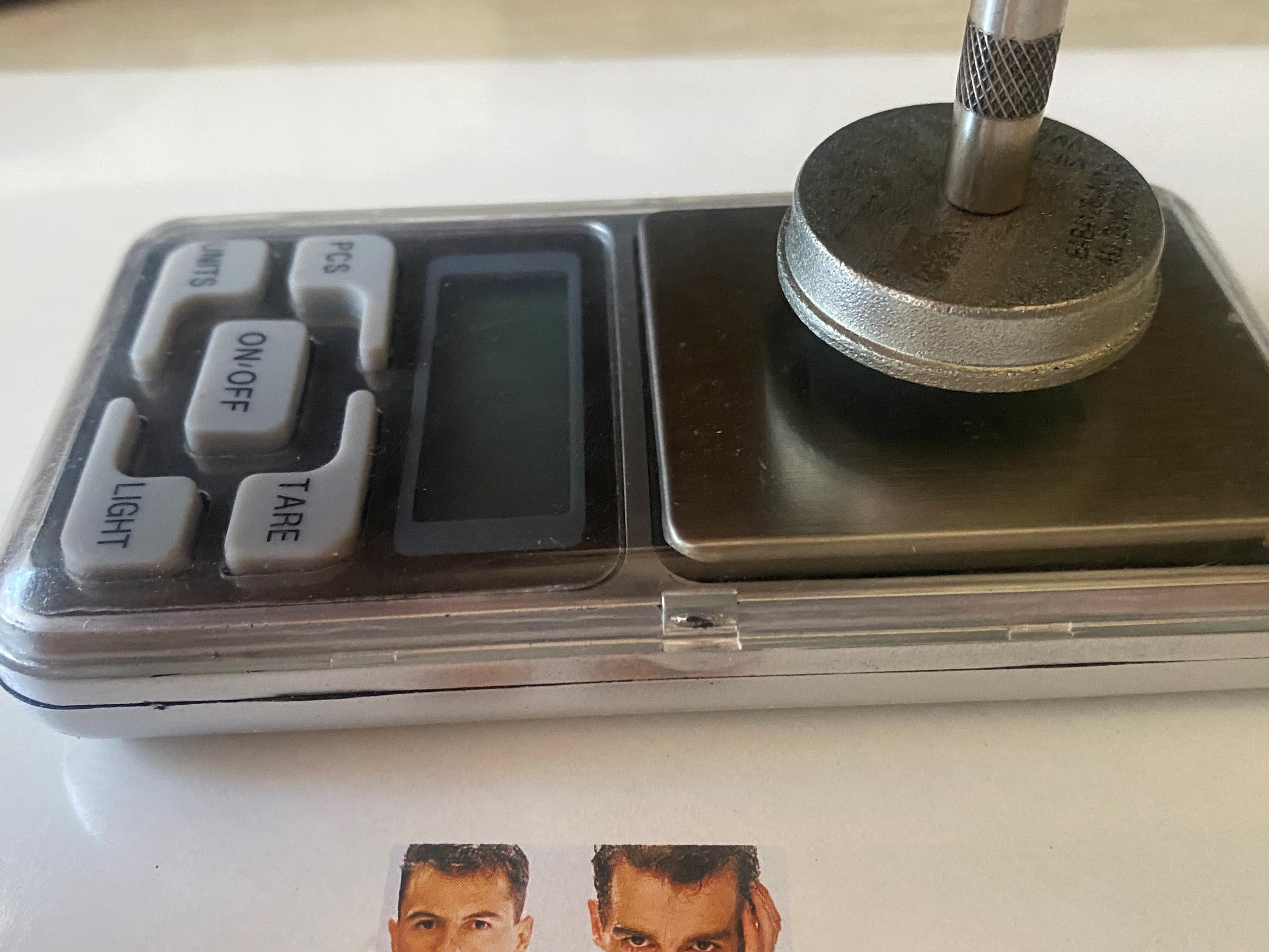

I o czym o świadczy, wg. mnie o niczym , prócz tego, że przyrząd użyty do badań (chińska waga za 10 pieniędzy polskich) mierzy z dokładnością odczytu rzędu 0,02g , a nie jak zapewnia producent z Hanpin do 0,01g.
Tylko, że waga ta ma kilka ładnych latek , licząc z lekka jest po trzykrotnej wymianie baterii więc :think: ... nie wiem jaka jest konkluzja ale jak to teraz popularnie mówią :
produkt spełnia swoją rolę i waży - o dziwo - na potrzeby domowe bardzo, ale to bardzo dokładnie ponieważ rozmawiamy o setnych częściach grama,
a wskazania urządzeń służących do pomiaru różnego rodzaju wielkości fizycznych obarczone są zawsze błędami także ... :auto-car:

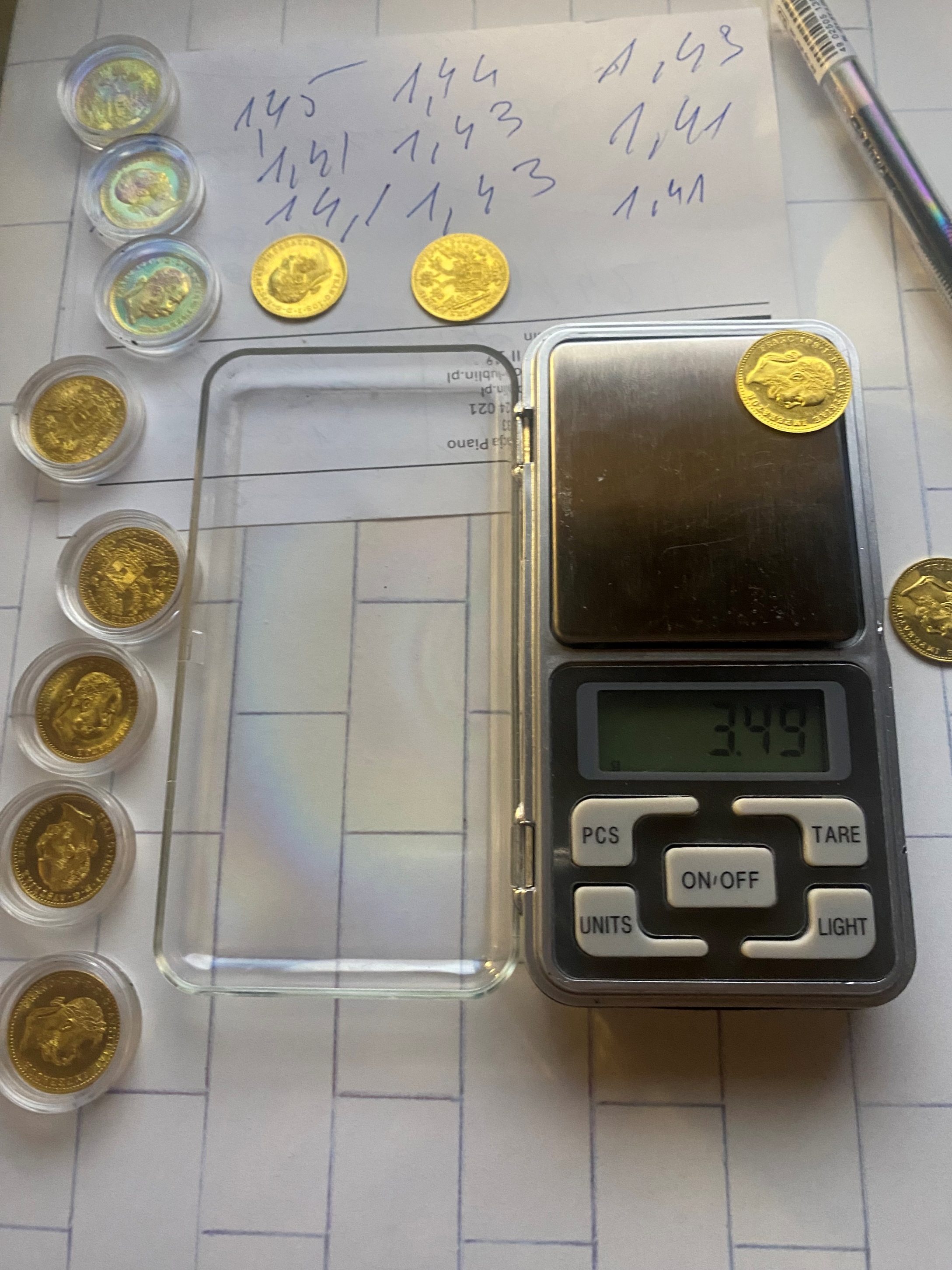

A na pewno zapewnia o takiej dokładność i a nie rozdzielczości?
Odpowiem doświadczalnie, ponieważ jak się powiedziało A to należy powiedzieć B a nawet C .
Czy moja waga za 10 pieniędzy polskich od chinola jest tak samo dobra jak za 300 i więcej pelenów tak - jest a każdy sam niech oceni :D . Co to oznacza, że moje poprzednie wyniki są miarodajne tak samo jak :
Pawelec pisze: ↑
21 sie 2023, 20:08
AS ustawionym na zero
czyli dalsze pomiary ze zwolnionym AS. Czy są ciekawe, nie wiem, są osoby bardziej obeznane w temacie , ale z całą pewnością wynika z nich niezbicie pewna prawidłowość, dająca się zauważyć :think: .
Więc po kolei:

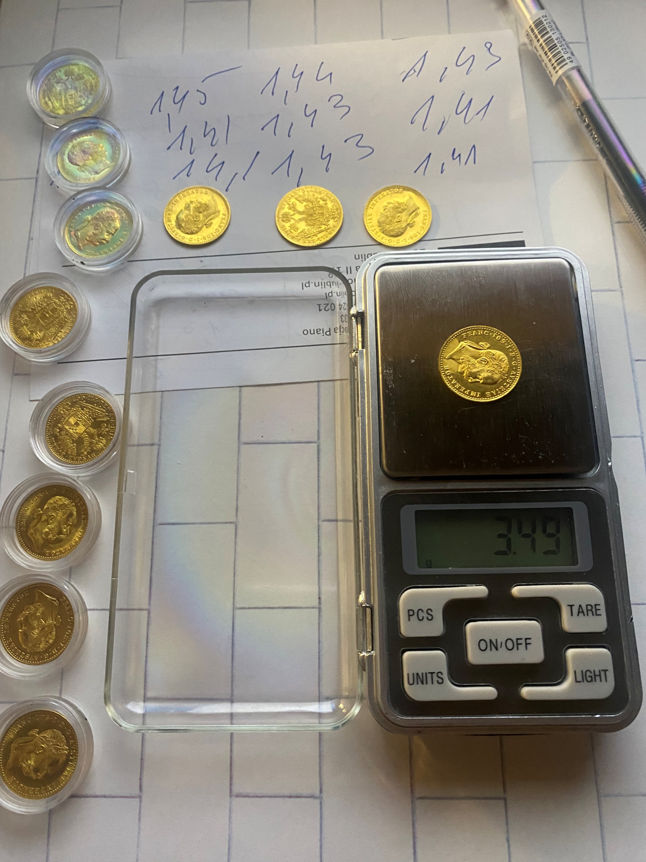

Szwajcarska mennica Münze Österreich bije m.in. monety inwestycyjne - w tym złote dukaty austriackie o wadze 3,49g:
i tak dalej :mrgreen: , więc jeżeli dokładności mamy już za sobą przedstawiam dalsze wyniki przy zwolnionym (zerowym) AS i identycznym sposobie pomiarów(poprzedni post) - 3 próby z innym ustawieniem horyzontalnym wagi - 3 pomiary nacisku na początku środku i końcu płyty:
Próba 1:
1,45
1,41
1,41
Próba 2:
1,44
1,43
1,43
Próba 3:
1,43
1,41
1,41
Czy coś się zmieniło - tak bez AS widać jakąś logikę :clap: a nie sam błąd pomiarowy jak w poprzednim doświadczeniu z załączonym AS, co z tego wynika, niech inni ocenią i się wypowiedzą :D ,
...ale, żeby co niektórym nie było tak wesoło dodam, że ramię gramofonu ma kalibrację balansu bocznego tzw. lateral balance, który również może mieć wpływ na pomiary :lol:

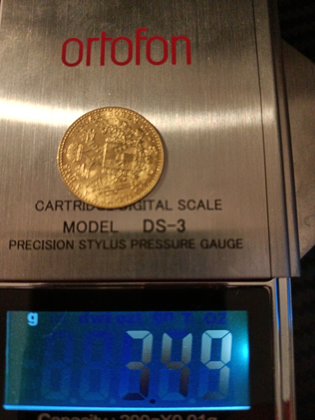

Nie bardzo rozumiem :?: , przecież dla dowodu ważyłem wczoraj dukaty bite przez skarbnicę narodową Szwajcarii i za każdym razem urządzenie „no name” wskazywało prawidłowo ich wagę 3,49 g. Więc co tu jest nieprawdziwe to nie wiem…
Kończąc temat najtańszej wagi marki "no name” made in Hanpin Electron o wartości rynkowej równej paczce zapałek, o której istnieniu w "elitarnym kąciku wag" miałem przyjemność wspomnieć dodam, że jej zakres pomiarowy to max 200g. Oznacza to , że z łatwością możemy ważyć również headshelle, wkładki gramofonowe i ... cukier. Bez obaw o uszkodzenie wkładek typu MC ;) :
Wypada mi tylko zacytować Backa:

Renia239 pisze: ↑
19 sie 2023, 18:38
waga pro - ject do niczego się nie nadaje, zainwestuj w Ortofona DS 3, na Amazonie jest w dobrych pieniądzach.
Polecając inwestycję w Ortofona DS-3 Cartridge Scales w promocji w Amazonii za 573,59zł przy regularnej cenie 799 pieniędzy polskich dla osoby, która kręci płyty na gramofonie wartym rynkowo 250 peelenów jest niedorzecznością, albo jak kto woli buractwem przesiąkniętym kretynizmem :mrgreen: .

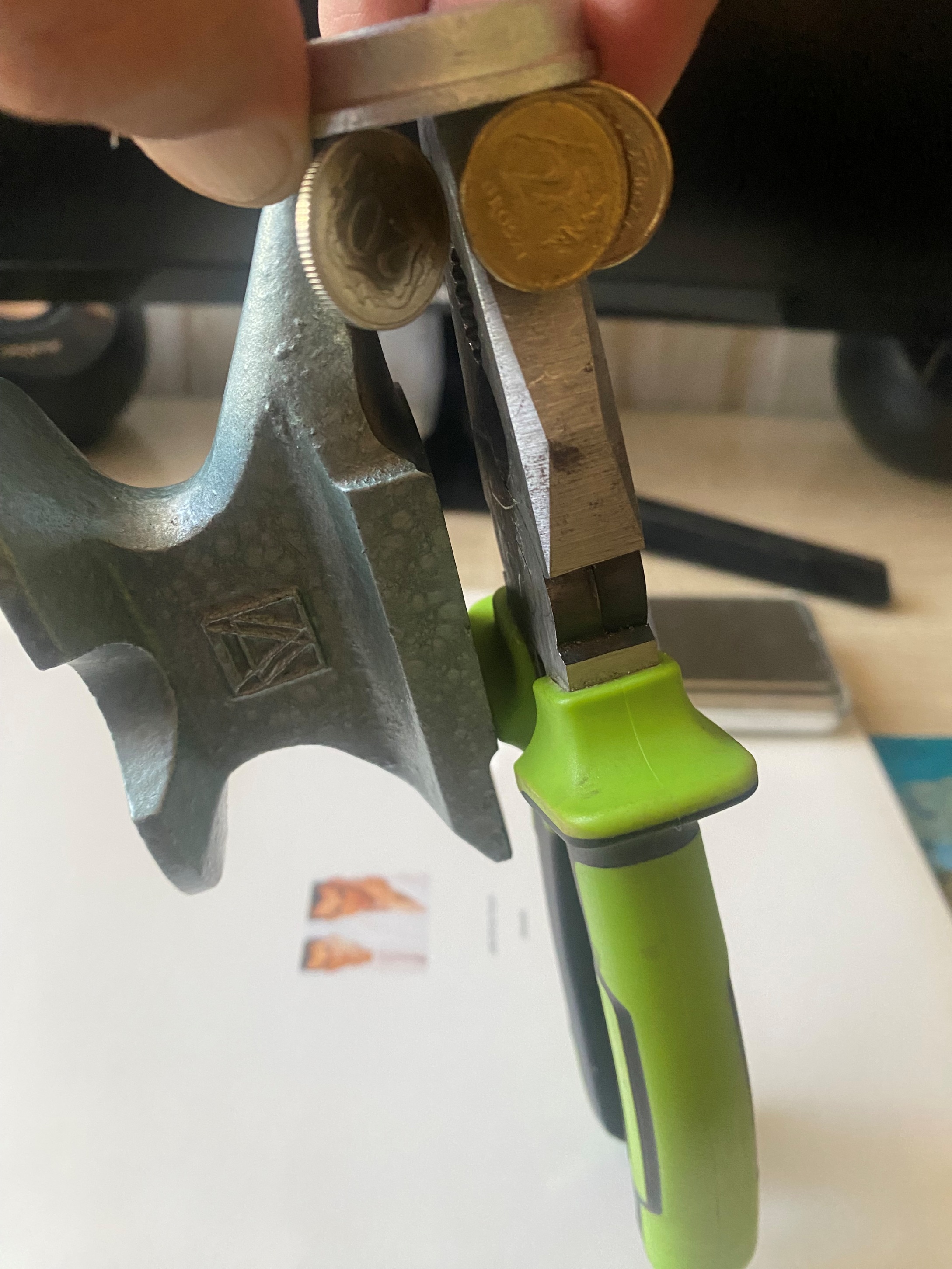

Ale jak ktoś chce to dorobienie takiej przedłużki tacki jak jest w Ortofon to też nie wyczyn i zapaleńcy już sami to strugali, Ameryki Ortofon z tym nie odkrył.
A skoro grosze ważą tyle ile piszesz to tyle ważą to waga pokazuje co pokazuje i nie ma co dalej drążyć.
