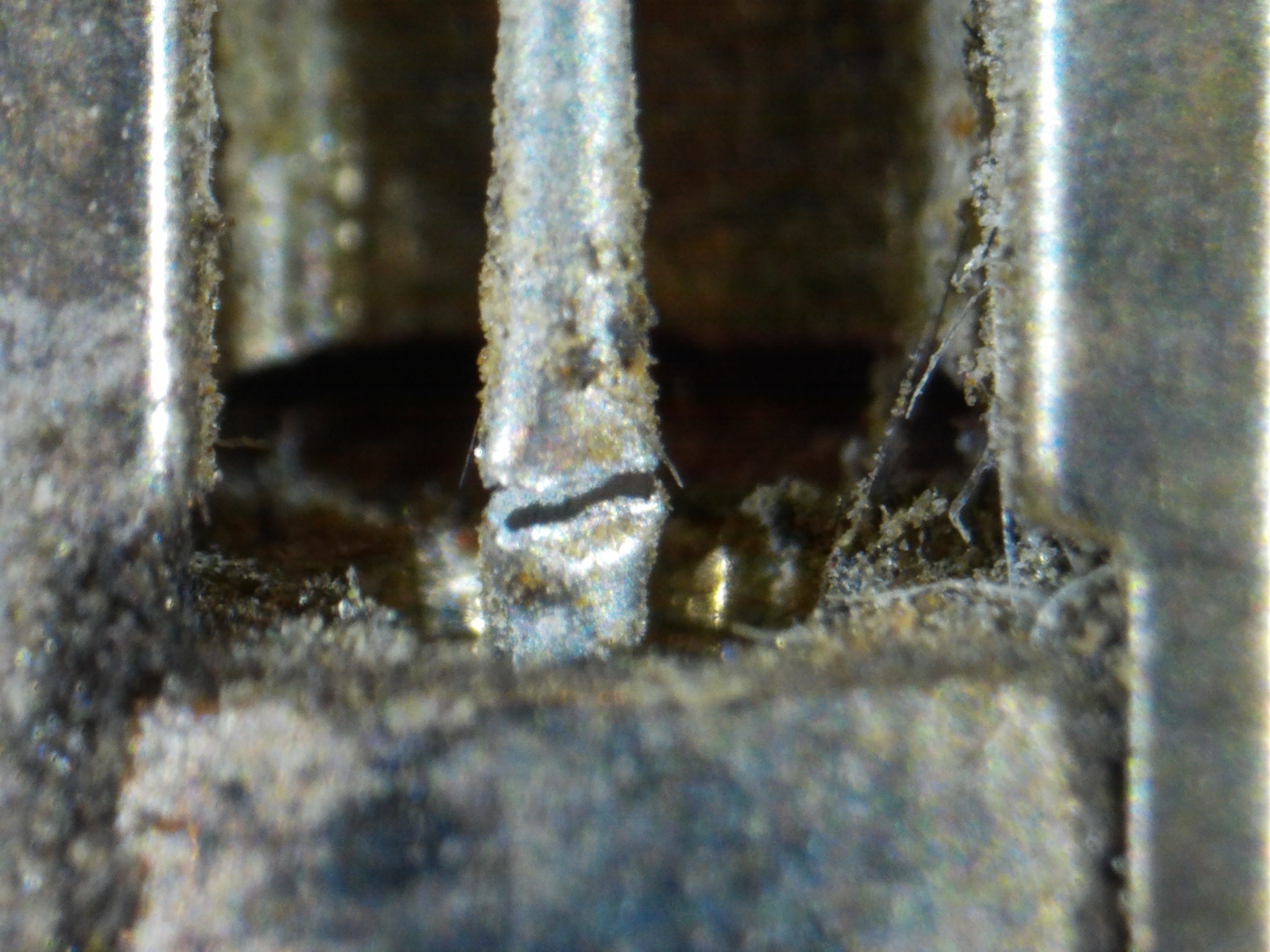

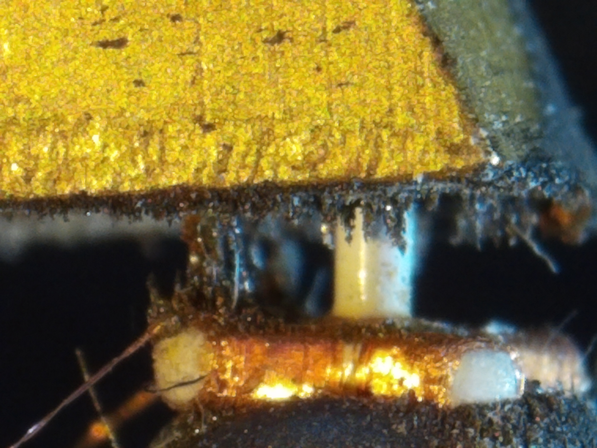

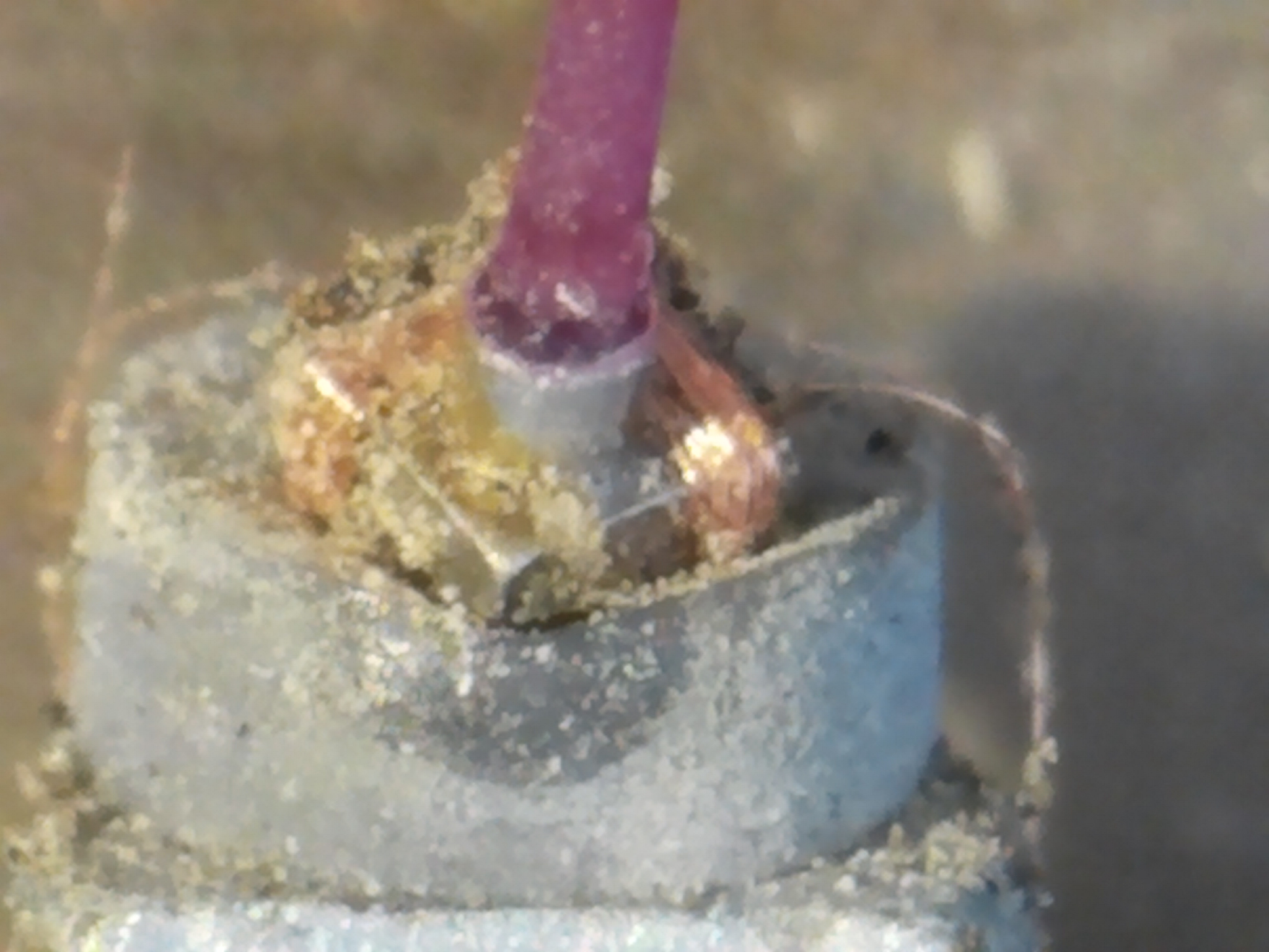

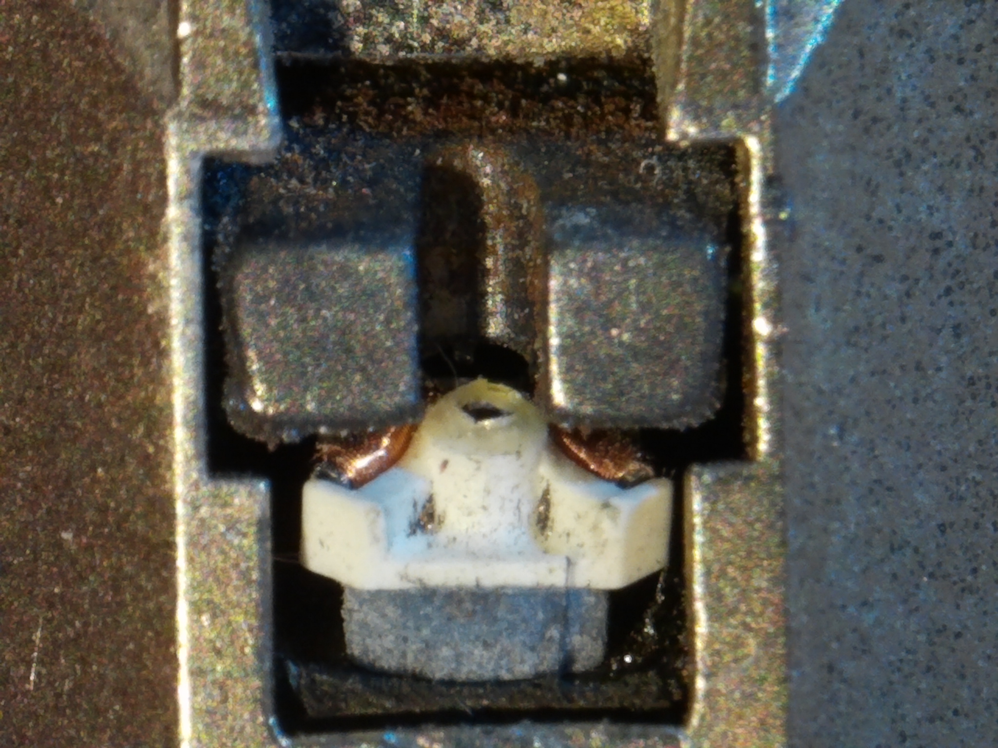

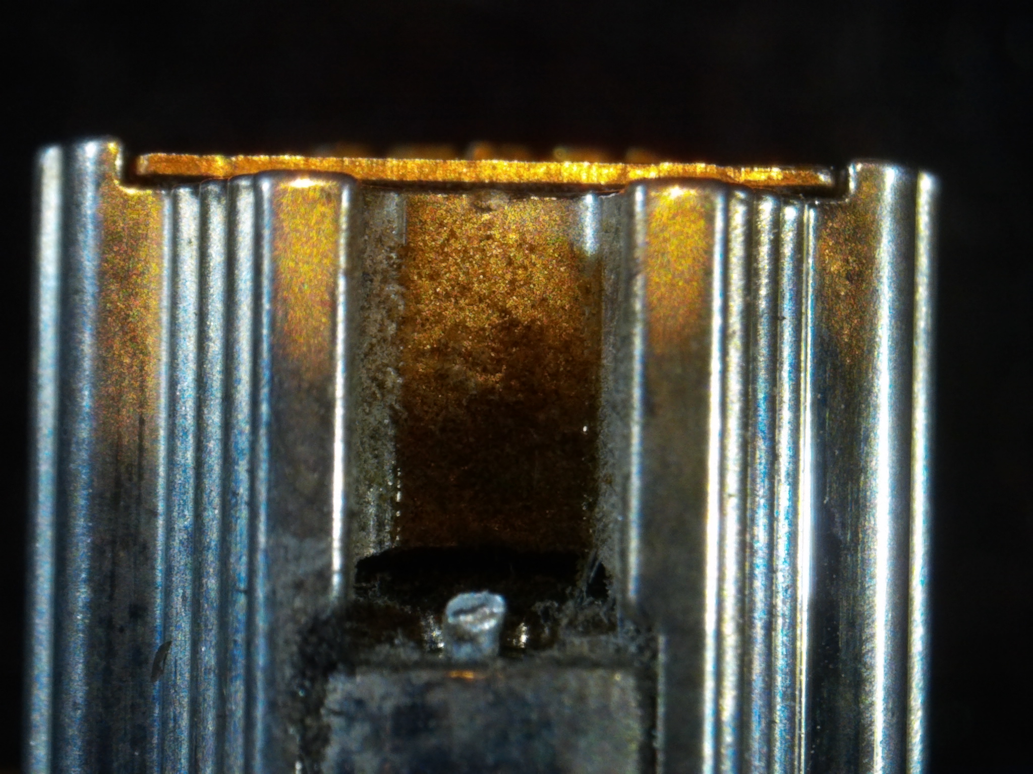

Benz Micro nowa igła od Nagaoka JN-P500
Proszę zwrócić uwagę na zabrudzenie cewek opiłkami metalu!! Bardzo niebezpieczne dla cewek!!!
Żeby to wyczyścić idealnie trzeba by było rozebrać na części pierwsze!

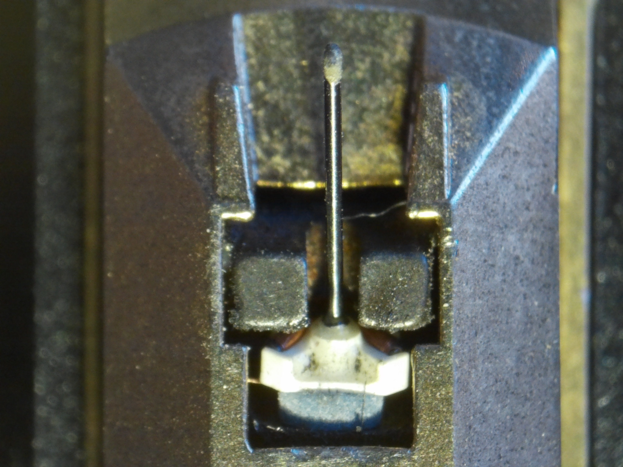

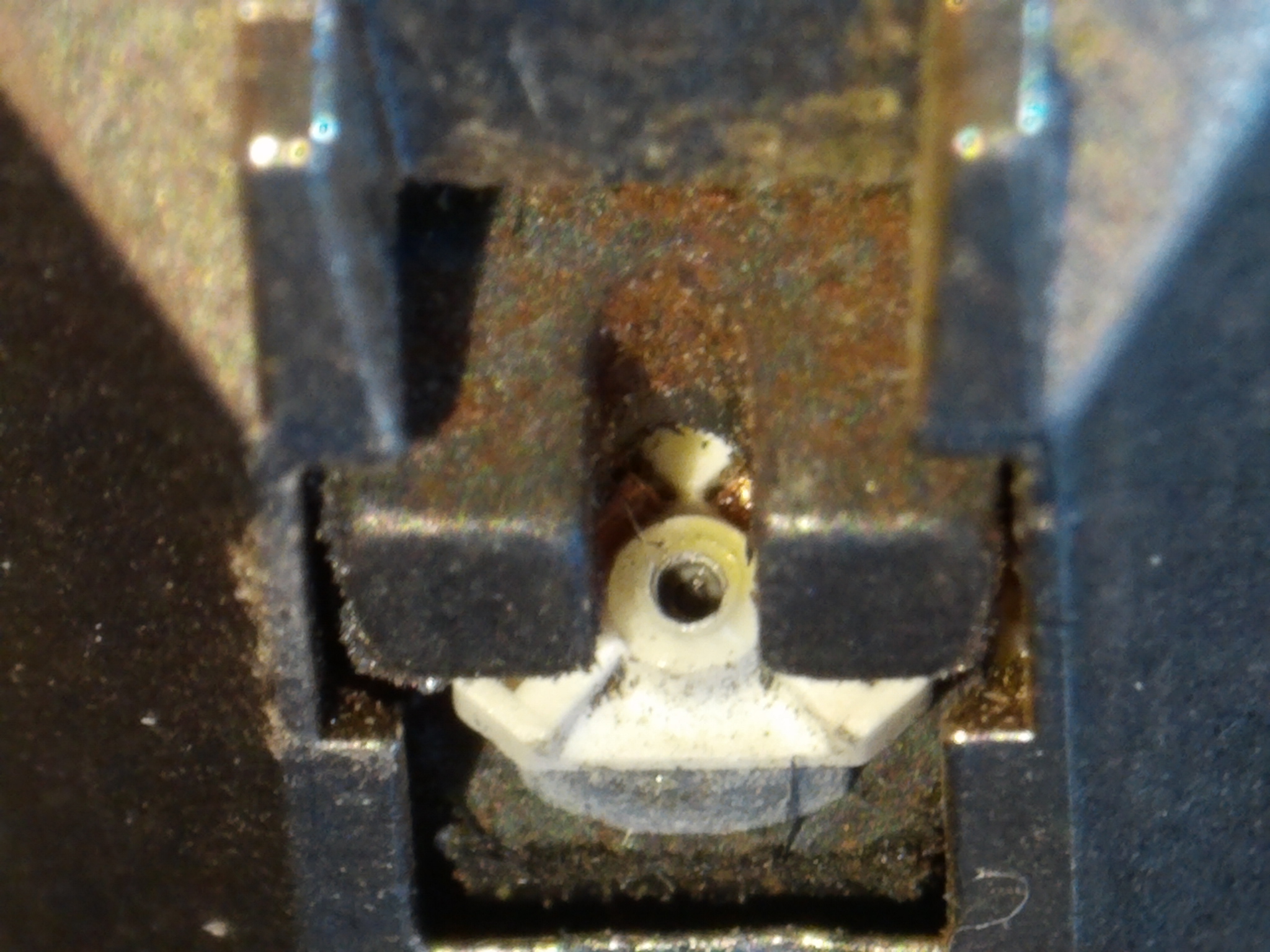

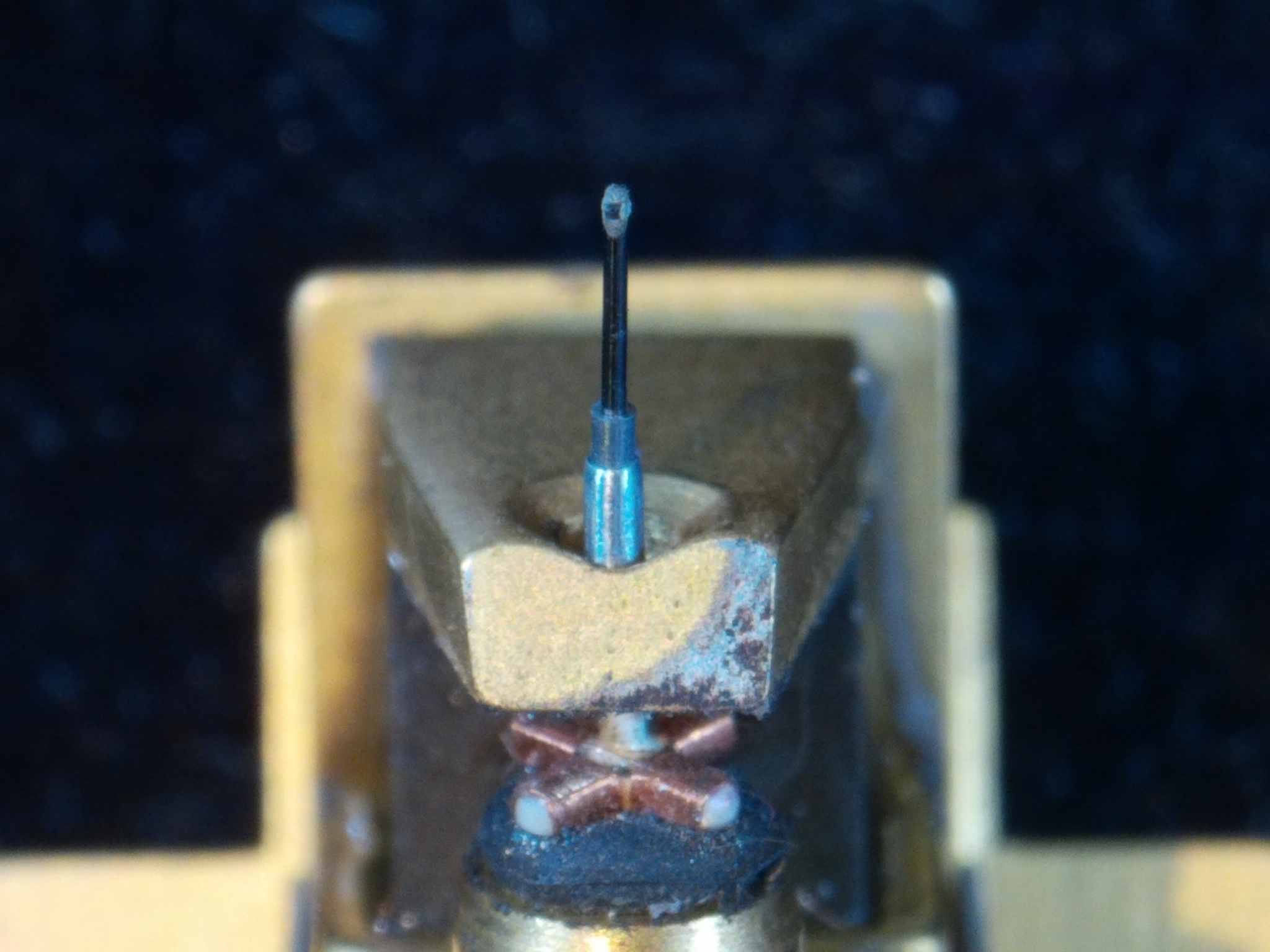

Ortofon MC30 Super
Złamana igła, założona nowa Shibata.
zelazny
Posty: 5093
Re: Cantilever - naprawa igieł
#65
Post autor: zelazny »
Cantilever pisze: ↑
29 cze 2018, 20:32
Dziękuję za dobre słowo :)
Hejka, a skąd te opiłki metalu? Tak z czystej ciekawości pytam.
Cantilever
Posty: 454
Gramofon: Yamaha PX-3
Lokalizacja: Gdynia
#66
Post autor: Cantilever »
Myślę że ktoś ma kontakt przy obróbce metalu itp. i przynosi to na ubraniu do domu.

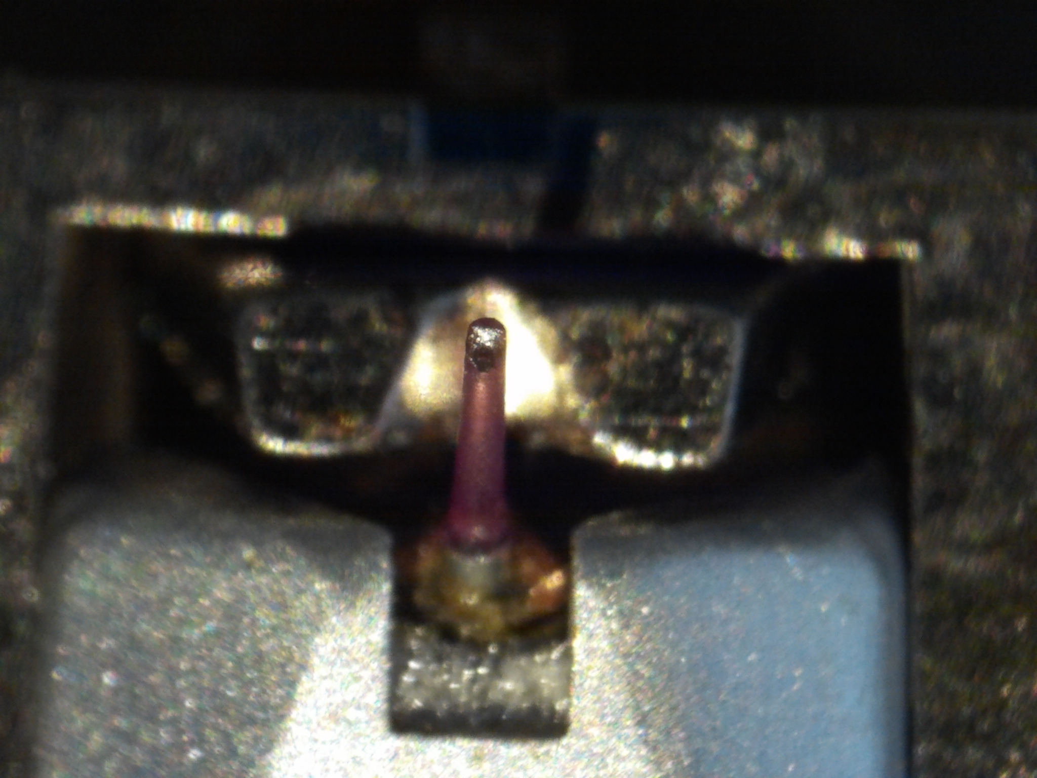

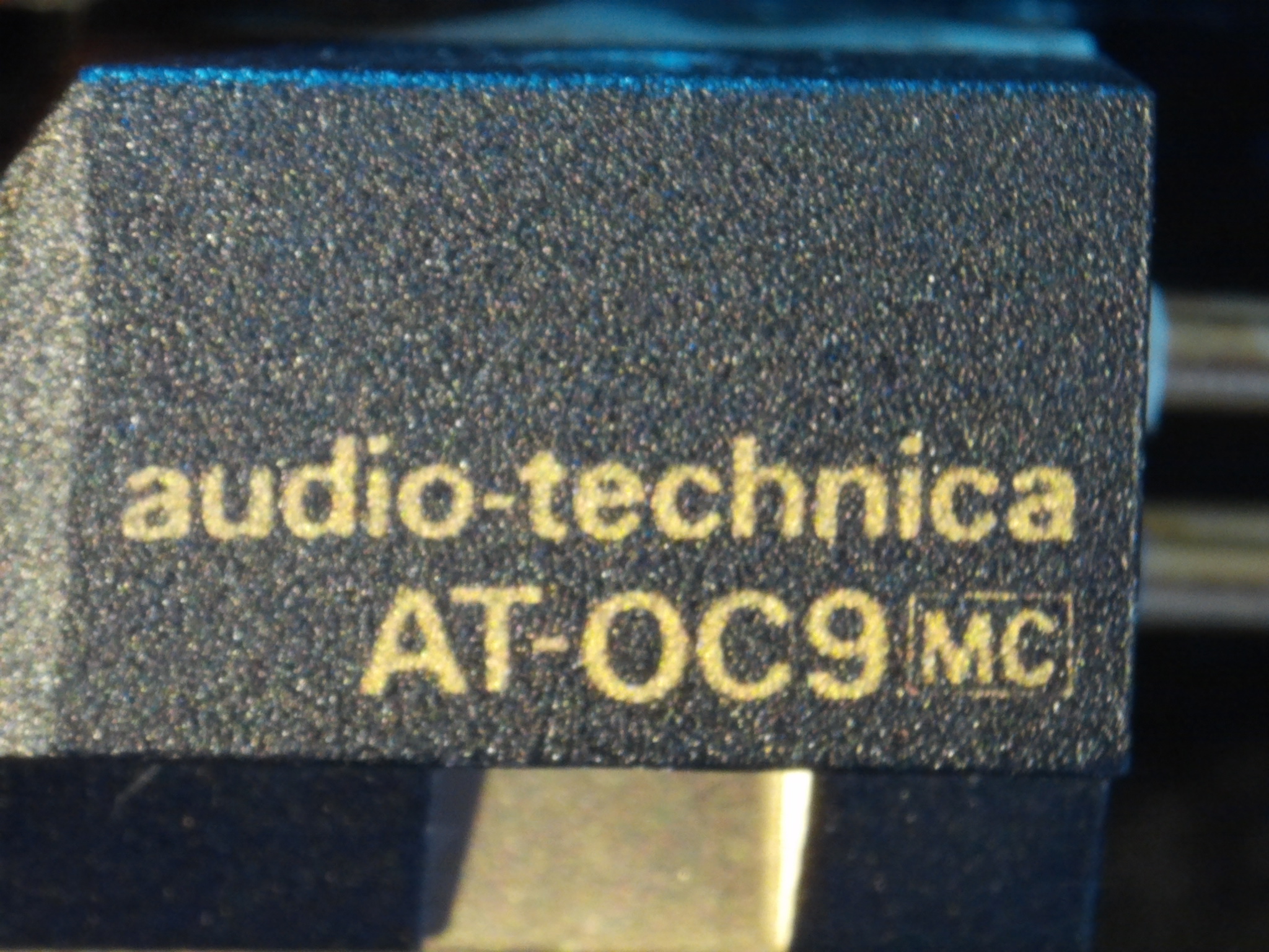

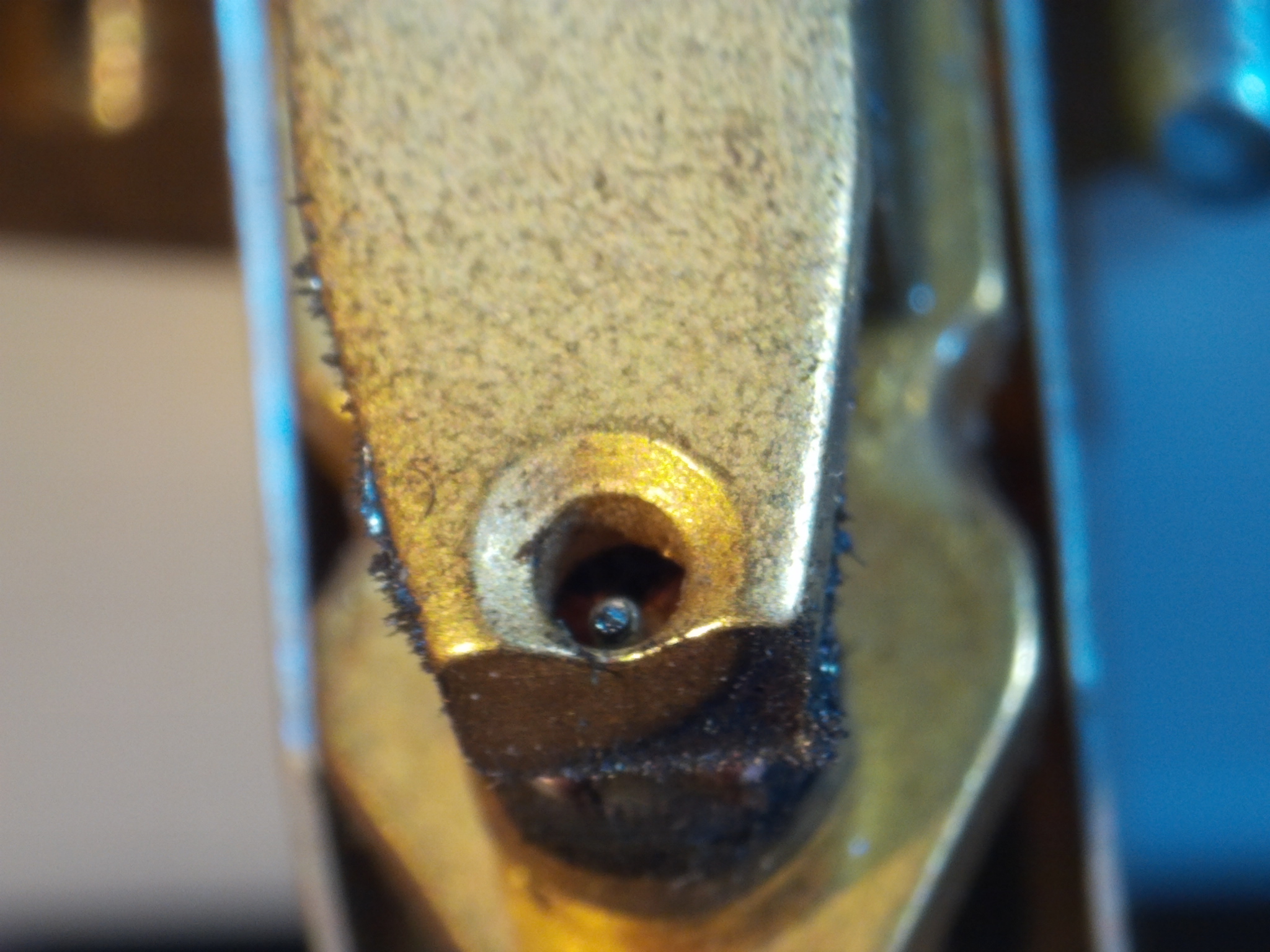

Audio Technica AT OC9 złamana igła,zamontowana Nagaoka NP-J200

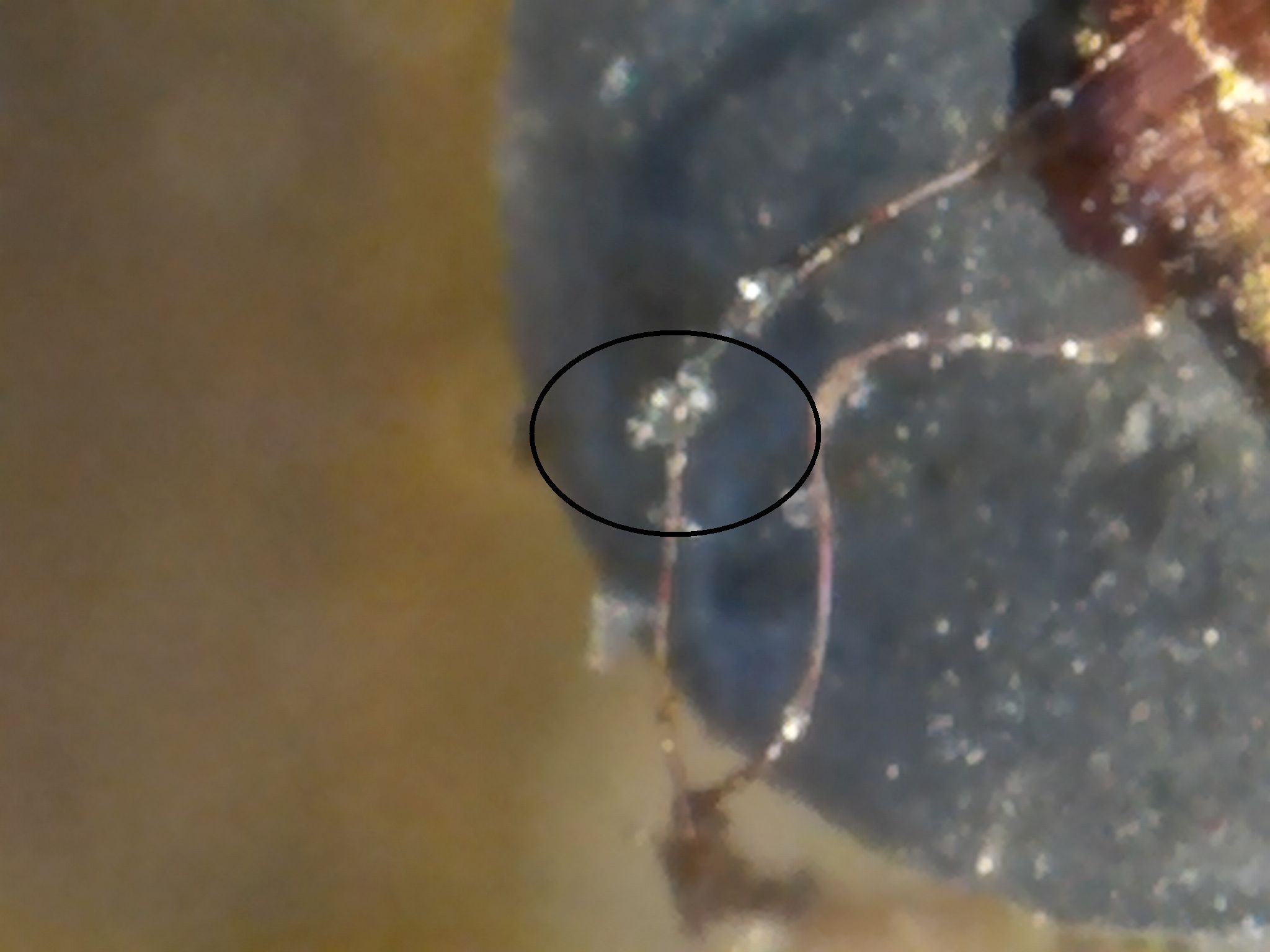

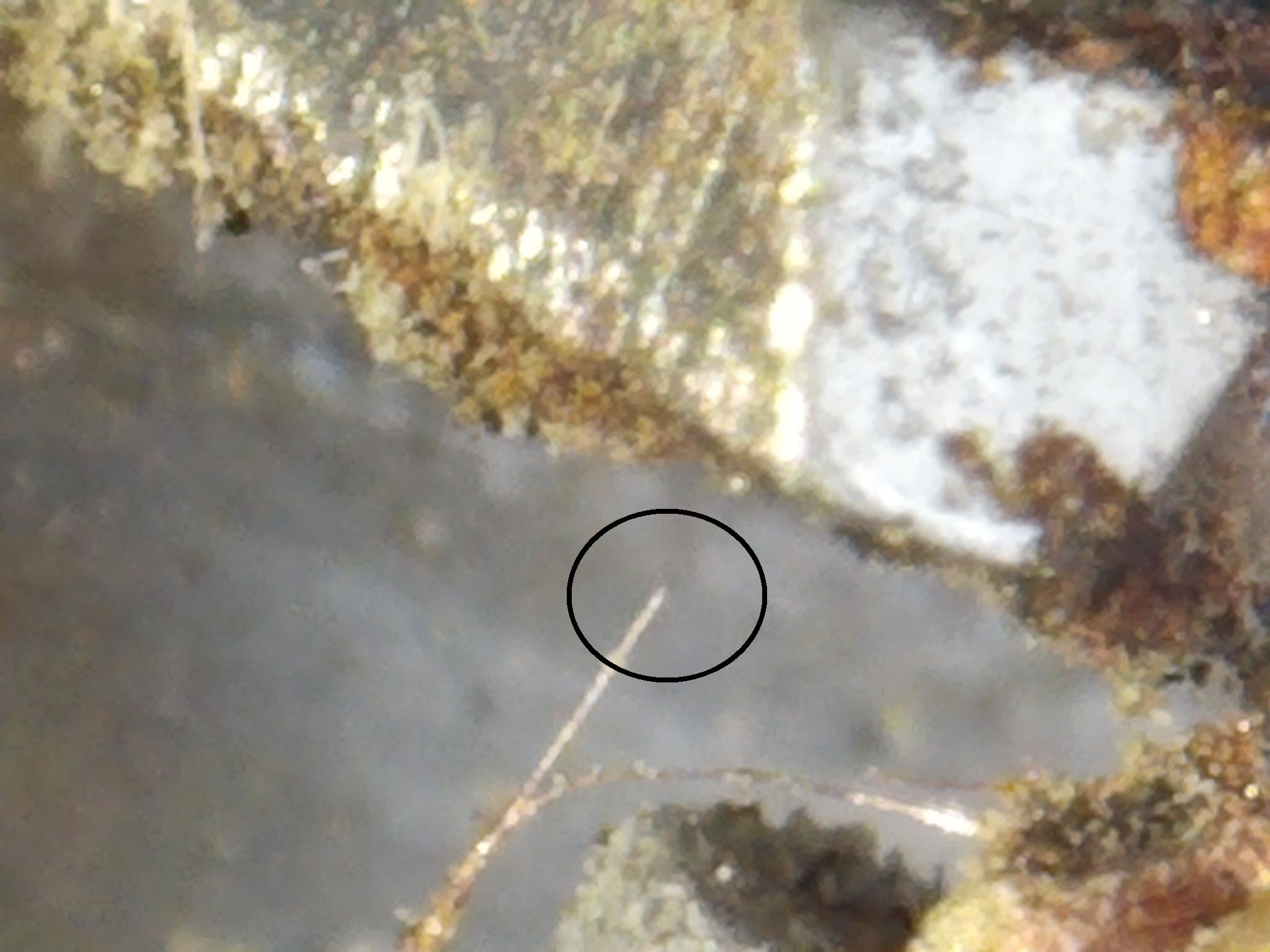

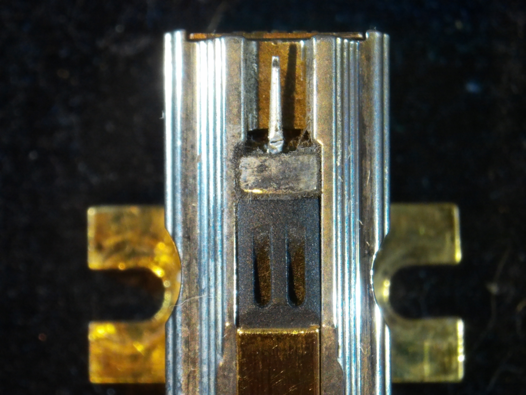

Dynavector Karat 23RS urwany przewód przy cewce i skrzywiony wspornik.
Przy okazji czyszczenie.
Przewód połączyłem lutowaniem (MICRO) :D :D :D

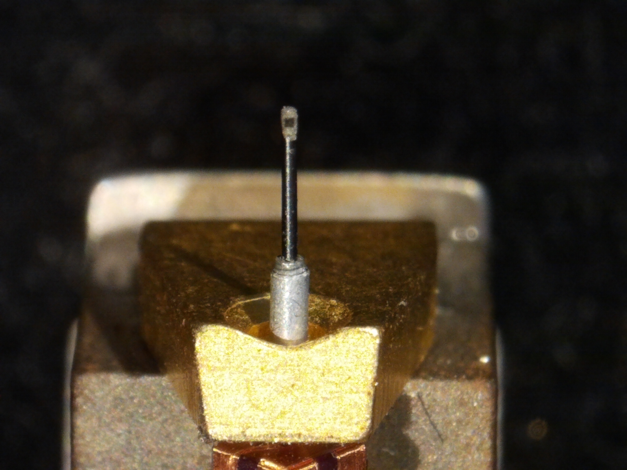

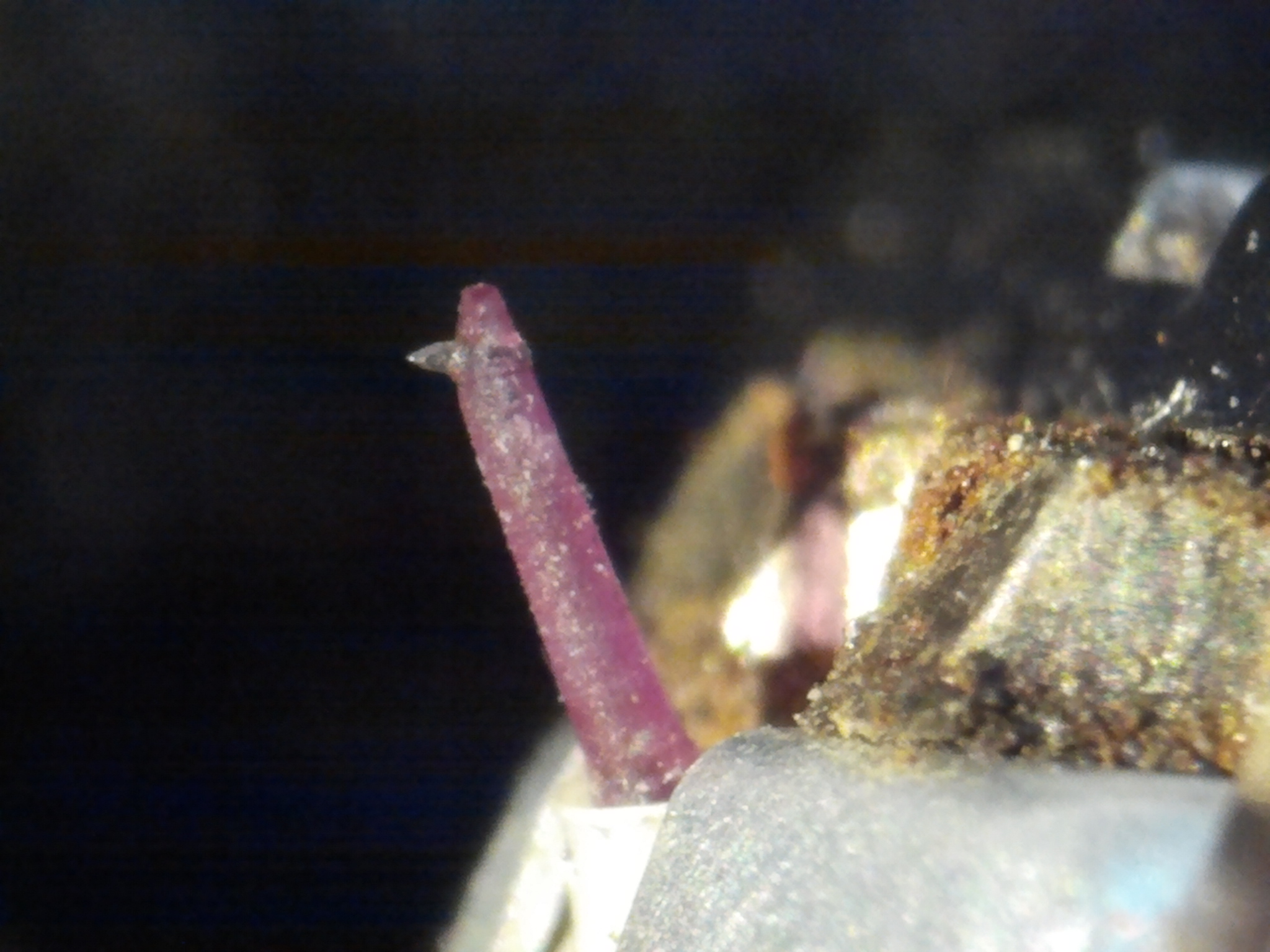

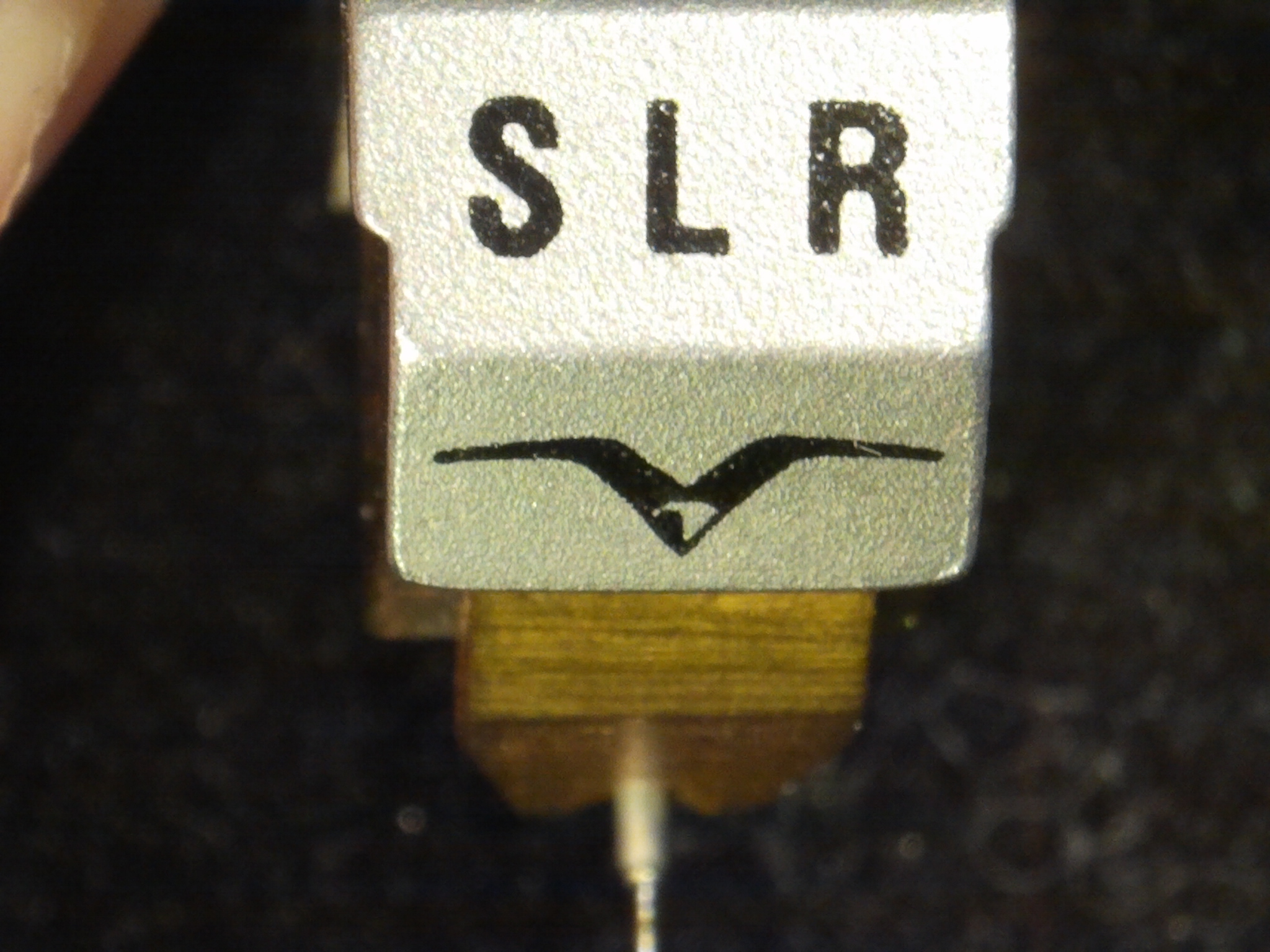

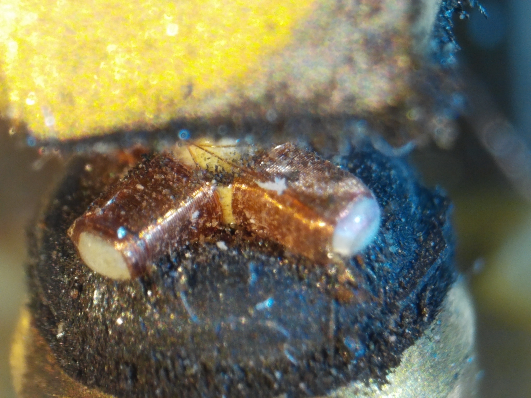

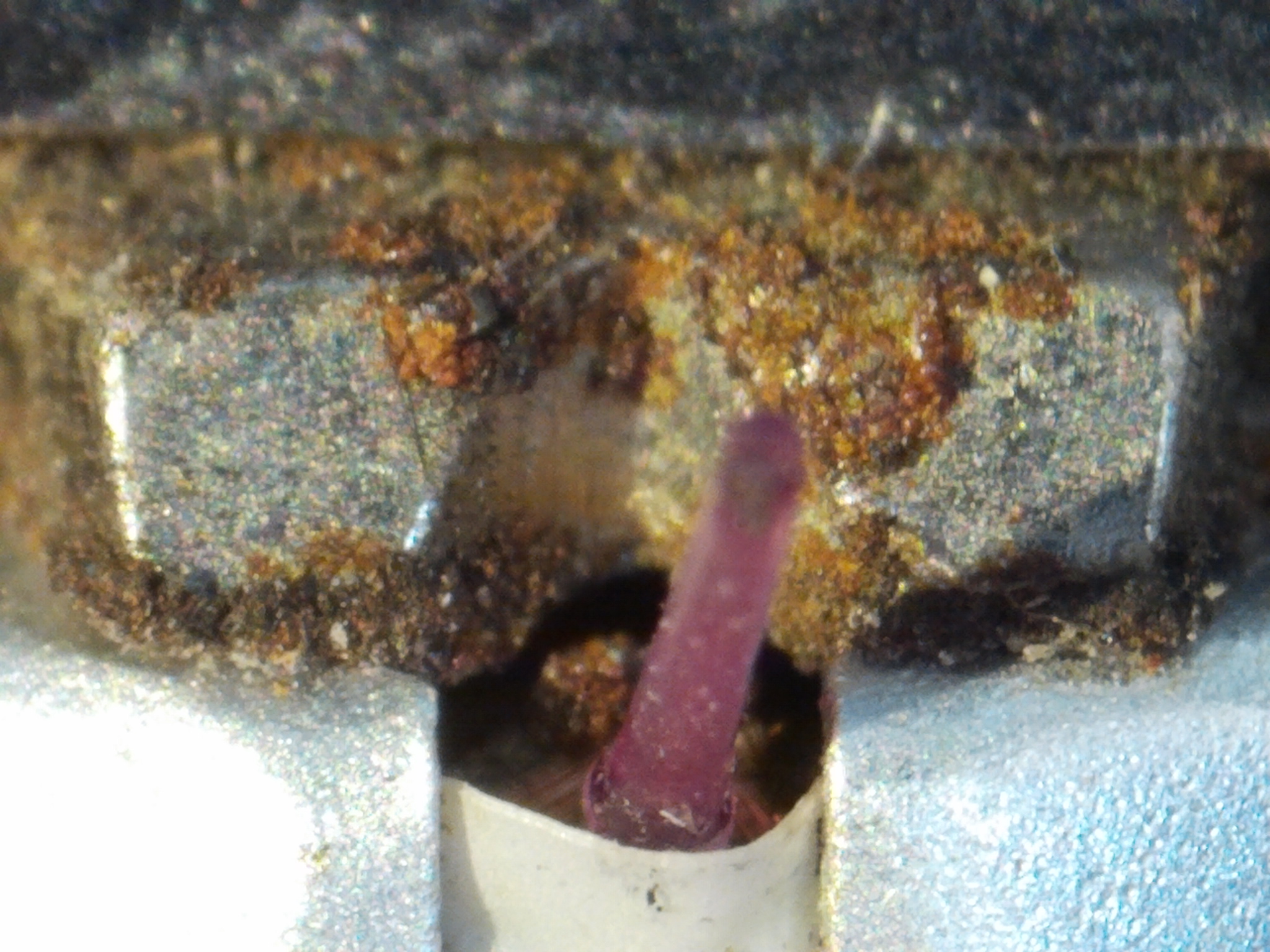

Micro Benz SLR Ruby złamana igła,dawca Nagaoka NJ-P500
Merrick
Posty: 2384
Lokalizacja: Elbląg
#74
Post autor: Merrick »
Bywają problemy z balansem dźwięku po naprawie? No wiesz... lewy kanał np. gra głośniej lub na odwrót ?
Cantilever
Posty: 454
Lokalizacja: Gdynia
#75
Merrick pisze: ↑
20 lip 2018, 12:31
Przesłuchałem dwie płyty i nie zauważyłem różnic między kanałami,ale właściciel tej wkładki ma lepszy sprzęt i mi opowie jak to u niego gra.
